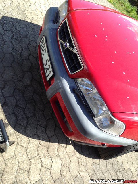

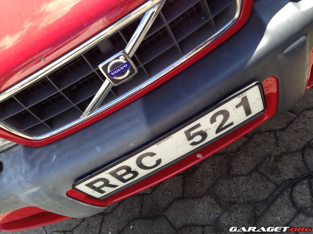

Värmepistol på kofångare.. wink
Kommer se bra mycket bättre ut om du fixar det!
671 Inlägg
12 maj 2013
Ska fixa det men vet inte bästa sättet, någon säger svartwax, nån säger poleringsmedel,  hur funkar det med värmepistol?smile vilket sätt blir snyggast?smile

värmepistol funkar bäst helt klart, blir som nytt och håller sig så länge

Har kört med värmepistol på XCn och det blir som nytt! smile

Inget "klet" före då eller... och hur mycket ska man värma ?

Precis så ja, fast jag körde lite långsammare fram och tillbaka, men det beror nog på vad det är för plast.

Nix, se till att ha det rent bara så ingen smuts fastnar. Jag värmde tills det blev mörkt och fint, tar lite tid om man är noggrann med det är det värt!

Då ska jag testa då mina blir så vit, har ju turen att mina är ganska fräscha... tack för tipset smile

Golfbollar, små cirkel rörelser med pistolen. Kan ta lite tid först innan plasten blivit varm men när du fått en svart punkt är det bara att köra på

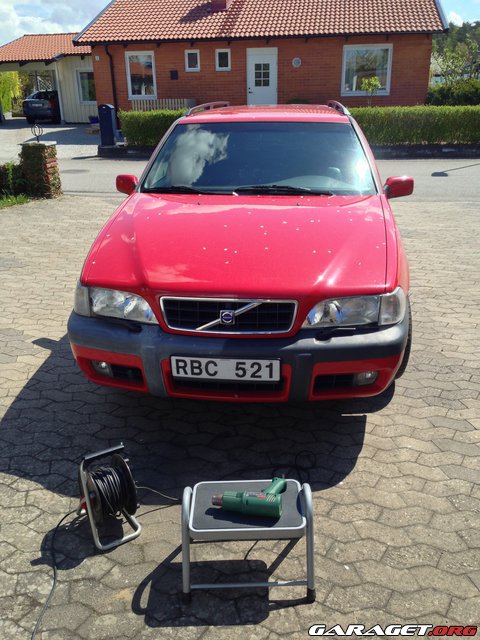

Var ledig idag, så fixade lite med bilen! blev att fixa listerna idag ! smile fram och bak gjorda! smile
Före
https://www1.garaget.org/gallery/images/135/134320/134320-ef42d851d194c1796005b029af96f5d1.jpg
Jä*lar vilken skillnad ! bara med värmepistol, riktigt nöjd med resultatet!
https://www1.garaget.org/gallery/images/135/134320/134320-1f0f8b73619b90649bf617691fd349fc.jpg
Nästan så man blir tårögd va fint de blir ! rekomenderar er verkligen att testa ! smile
https://www1.garaget.org/gallery/images/135/134320/134320-ea1039bf4548874f90b9a6bd6966a344.jpg
en riktig efterbild kommer när ja tvättat pärlan big_smile
