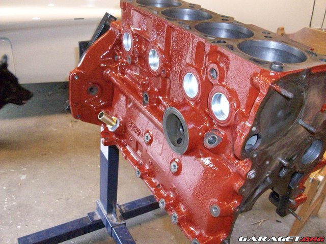

här har ja precis fått hem blocket från tvätt
https://www1.garaget.org/gallery/images/149/148762/148762-4330e88a359c788cd02b2591515b8dc6.jpg

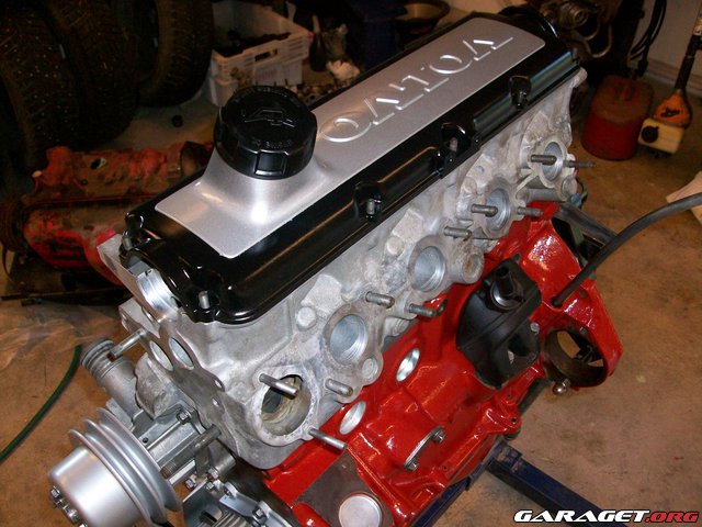

ventilkåpan

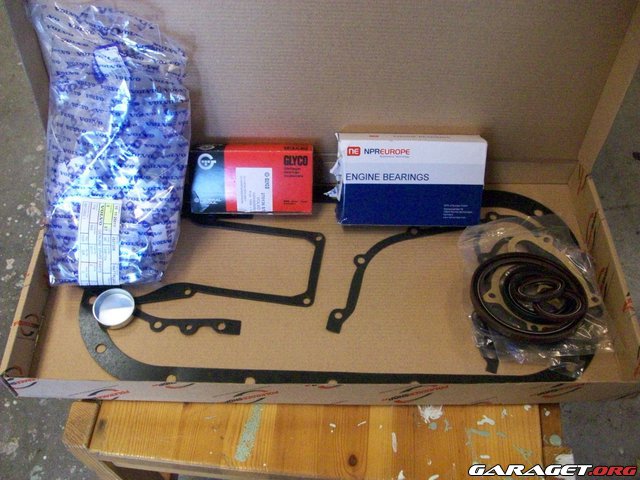

https://www1.garaget.org/gallery/images/149/148762/148762-33436820a5665525e1cba3a9bd80f718.jpg
nya packningar och lager

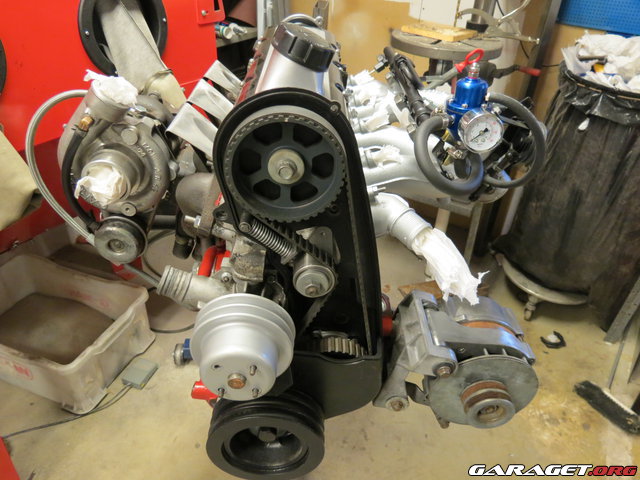

här är nästan motorn helt klart

sen var det dax för trimningen, börja med att inhandla en ny turbo, garrett T3/T4 turbo
https://www1.garaget.org/gallery/images/149/148762/148762-da2210352be4b5c2f587f9ee91811ed2.jpg
grenröret lämnades in på riktplaning och fick sig sen en matchportning mot turbon
https://www1.garaget.org/gallery/images/149/148762/148762-cb551c284eea0c5b03e1429f3973dfc1.jpg
massa godis
https://www1.garaget.org/gallery/images/149/148762/148762-77f377b965af5f2793b3045f94334a3d.jpg
turbon ihop plockad

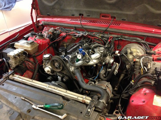

allt på plats med större kylare och elfläkt, här är även motorn uppstartad och provkörd efter lite problem med soppa tycket, 0,6 i ladd och gick redan då jävligt bra big_smile

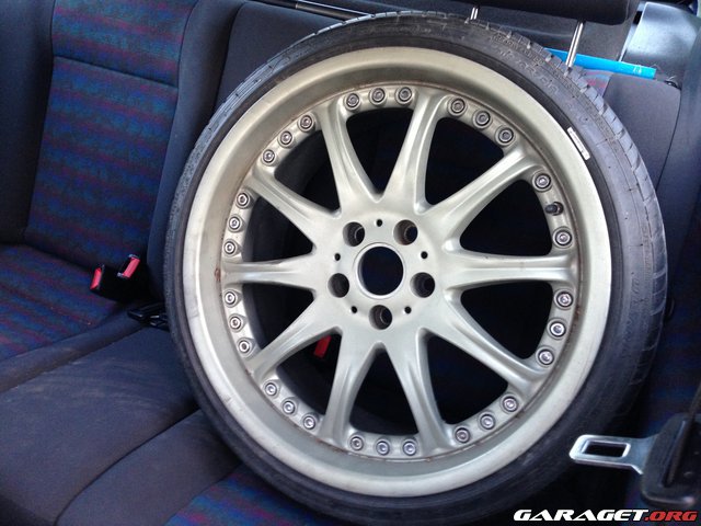

tja, står lite still just nu, men i helgen blir det förhoppningsvis att lyfta ur motorn och fixa lite läckor mm, samt att byta växellåda,
men har iallafall kommit över 18"are till 940in big_smile
slänger upp några bilder så ni har något att glo på smile

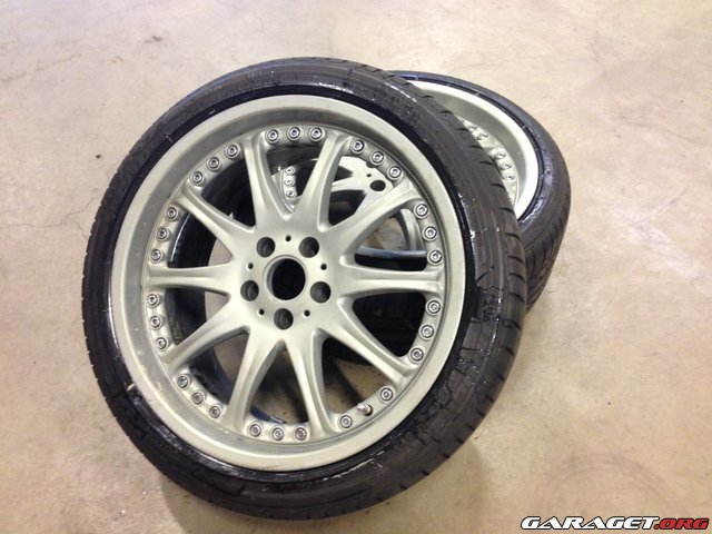

https://www1.garaget.org/gallery/images/149/148762/148762-e8320a3eba1bb2ea76747684a8df4d48.jpg
nya fälgarna
https://www1.garaget.org/gallery/images/149/148762/148762-864e25d76def97ae52ccc56630658a6b.jpg
tog med dom till jobbet och köpte nytt gummi, samt beställde hem nya 25mm spacers (ingen bild på dom)
https://www1.garaget.org/gallery/images/149/148762/148762-c5ab6cbc012f79ddb4c0850c65b76d8a.jpg
pröva på bilen smile vart hel nöjd

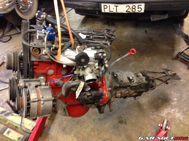

tja dax för en uppdate tycker ja, har ju hänt lite iallafall, skulle byta låda då ja rasade m47an så tog ner den trasiga lådan och slängde upp en annan m47 låda när ja bara hade kardan kvar att sätta upp så gick det inte och växla -.- så det va ju bara att riva ner lådan igen, skruva loss alla bultar och skulle ha bort lådan, fick ut den ur splinsen på lamellen men sen tog det stopp, höll på och försökte få bort lådan i 2,5 timme men sen tröttna ja och skruva dit lådan igen med två skruv, gick in och sov och tog nya tag en vecka senare, rev ut hela motorn och insåg vad som gått fel, slet bort kopplings armen och damasken och konstatera att lagret i veven kilat fast i ingående axel på lådan, nu till lite bilder smile
https://www1.garaget.org/gallery/images/149/148762/148762-b3e5361fbad2800232d9c949c0971e24.jpg
motorn ur
https://www1.garaget.org/gallery/images/149/148762/148762-a8d8aa06f40983118461a225159ae36e.jpg
här va felet, fick kapa bort halva sprängkåpan för att sedan kunna snurra på hela lådan så ja kom åt alla bultar till tryckplattan och lådan lossna äntligen, det satt ingen låsring som håller fast lagret antagligen därför den kilat fast men va bara att kapa av ingående axel så fick ja loss kopplingen smile

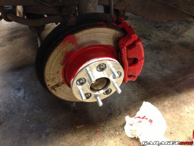

va bara att ragga tag i en ny låda men hitta ingen på ett tag så ja måla bromsarna röda smile
https://www1.garaget.org/gallery/images/149/148762/148762-e76e7a5de65ceb6bce1c135aa78b890b.jpg

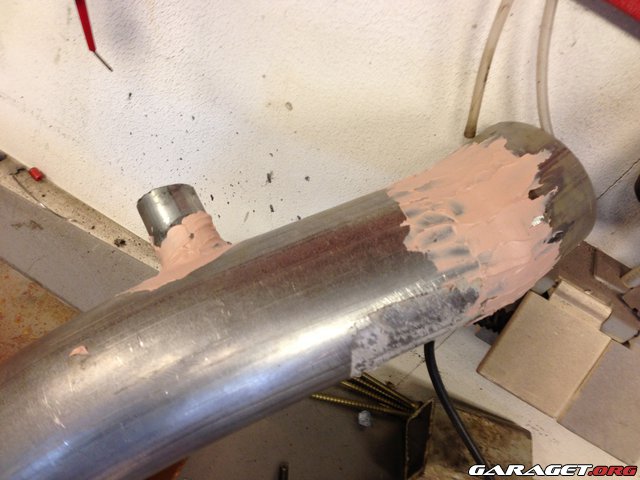

sen spackla ja upp röret från turbon till LMM:en smile
https://www1.garaget.org/gallery/images/149/148762/148762-a859a2405324a58da3fcd1a0f3eed160.jpg

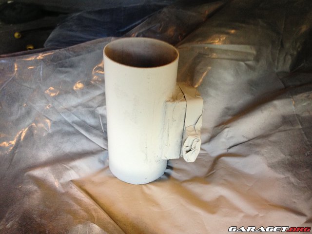

grunda LMM:en
https://www1.garaget.org/gallery/images/149/148762/148762-5baec675632bffa0b4f99c9275b3b049.jpg
sen hitta ja en låda åkte och hämta den slängde ihop den med motorn smile
https://www1.garaget.org/gallery/images/149/148762/148762-1731260280614038268679567b804505.jpg
motorn i smile

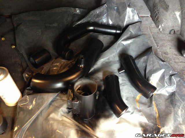

lacka tryckrören och LMM:en svarta

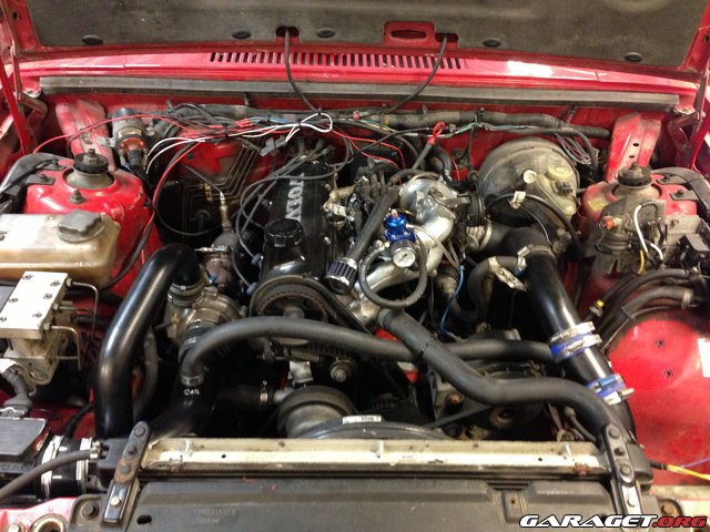

https://www1.garaget.org/gallery/images/149/148762/148762-ba7400e86ce668ecc2e1448f111d88cf.jpg
allt på plats och provstartad funka fint smile
