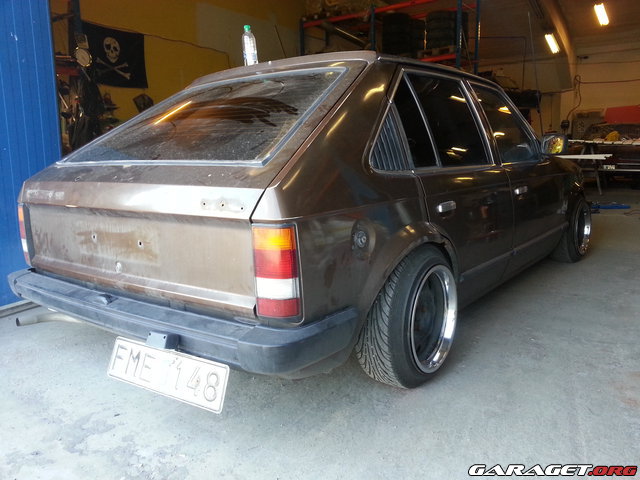

Efter det rök haklapparna och alla emblem, flyttade även nummerplåten bak så det ser lite mer careface ut. Typ "jag vet att det är olagligt utan skyltar men det är så jävla fult så jag gjorde såhär", ska göras seriösare senare.
https://www1.garaget.org/gallery/images/126/125425/125425-6777509f74764879543979893523b154.jpg
Eftersom att den är 4 växlad och fjädringslös så låter det en del i den när man kör, passade på att dra ur originalmattan i skuffen för att använda den som mall, sedan gjorde jag en kopia av en tjockare matta jag hade låg. Självklart så kommer den gamla mattan att få ligga kvar och dämpa under den nya.

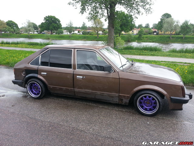

Såhär står den nu och kommer göra ett par veckor till då jag pluggar högskola ca 20 mil från garaget...
https://www1.garaget.org/gallery/images/126/125425/125425-0112d0b99e721907f03fc24e9752d894.jpg

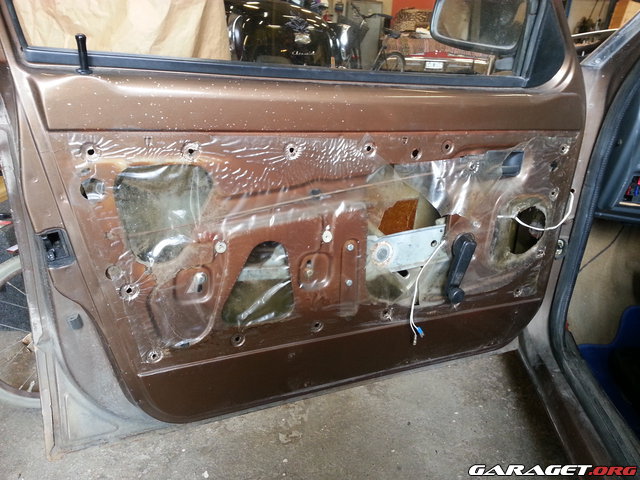

Och här har jag rivit bort insidan av dörren, tänkte löpa amok med underredsfärg på plastduken samt på nya dörrsidorna innan jag klär dom för att ljudisolera lite gran. Ska också flytta högtalarna då det inte gått att veva ner rutorna och det kan ju vara ganska skönt.
https://www1.garaget.org/gallery/images/126/125425/125425-4801aa9f1311b549acc2e118baadb0be.jpg
https://www1.garaget.org/gallery/images/126/125425/125425-28a4022a5309aed13da9e708f24094ff.jpg

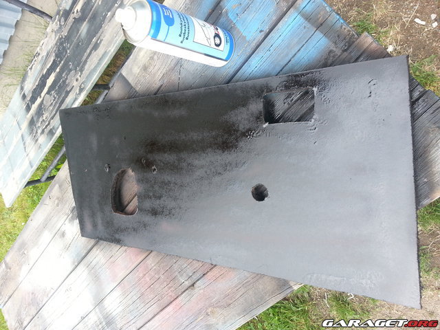

När jag i senaste inlägget skrev "underredsfärg" så menade jag i sjävla verket rostskyddsmassa då det aldrig blir helt torrt/stelt och ska tydligen fungera som ljuddämpande.
Så här vart hatthyllan! Ska i ett par 6x9or senare, sen får ni tänka bort allt jävla skit i skuffen..

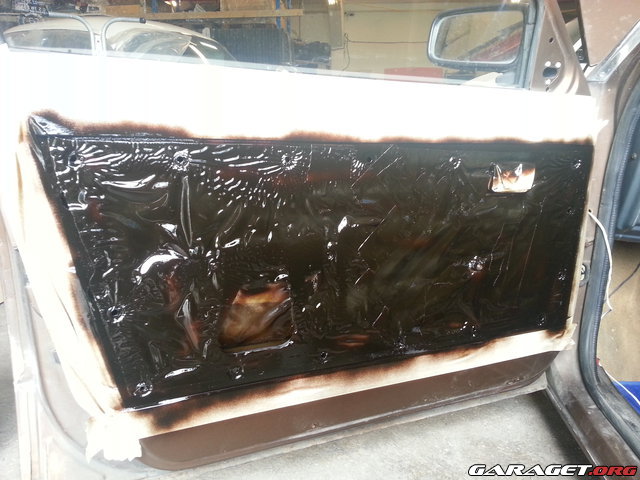

Sedan på med rostskyddsmassan;
https://www1.garaget.org/gallery/images/126/125425/125425-0351138325e50622208e863946a40e19.jpg
Dags för dörrsidorna att få på sig rostskyddsmassa, kletigt värre.
https://www1.garaget.org/gallery/images/126/125425/125425-536c2108535acc34521f1de8aa42084f.jpg
Här kläs en av dörrsidorna, dokumentera inte alla då principen är densamma.

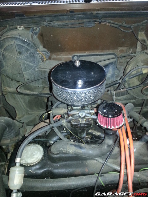

Köpte mig ett jävla snyggt svamp luftfilter men fick det ej att funka, när jag väl byggt om allt så det passade så gick det inte att stänga huven och jag var inte så sugen att börja kapa hål i den. Så jag tog ett gammalt filter från en Pv tror jag det var, det vart schysst, sen köpte jag ett sött litet vevhusfilter(?) från biltema.
Det ser lite roligare ut än en äcklig plastburk;

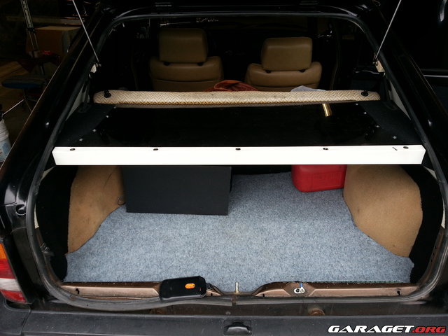

Idag vart jag klar med skuffen och grillen, som beräknat.
Fet isolering sågat och limmat under masonite
https://www1.garaget.org/gallery/images/126/125425/125425-8be97a748df7aa521e77f2a282014d5c.jpg
Blev tvungen att dela skiten för att det skulle gå in.. men vad gör det!
https://www1.garaget.org/gallery/images/126/125425/125425-1e9a9c0d78494b5110175be6ded10bb7.jpg

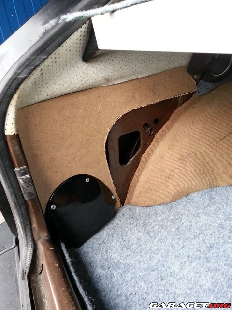

Hade bara den ena insidan av skuffen så jag tillverkade den andra själv, för att få till en "bula" som behövdes för passformen så  skruva jag dit visiret från en mini-moto haha!
https://www1.garaget.org/gallery/images/126/125425/125425-bb26861261546ba2881f366643d76101.jpg
Klädde sedan sidorna i svart matta, blev ett bra resultat tycker jag!
https://www1.garaget.org/gallery/images/126/125425/125425-294c353a95ee6f8182a180e513414d93.jpg
Nu jävlar lär skuffen hålla ljudet ute iaf, speciellt med plexit där. Man kan säkert gömma folk där i nu utan att någon hör skriken, men det får bli ett framtida projekt av ev. någon framtida ägare!

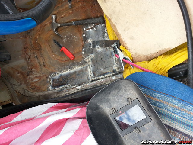

Började riva inredningen för att jag hade fått veta att det var två hål i golvet, ehm jo tack. Typ halva golvet var borta på förarsidan sen en flera rediga hål i framgolvet. Bak tror jag däremot att det klarat sig bra.
https://www1.garaget.org/gallery/images/126/125425/125425-0edd59f9c694626a1a35083cd846a859.jpg
Bara att börja kapa upp..
https://www1.garaget.org/gallery/images/126/125425/125425-dacb5be5c4c7efcee1ef40f27866f629.jpg
Först började jag sätta nya plåten med självborrande då jag ville få dit den sedan svetsa underifrån, dock inte så smart kanske då varje skruv gör sig ett nytt hål.. Fast det håller sig nog bra ändå med underredsmassa etc.
Iallafall så kunde jag inte gör något underifrån då bilen inte går att hissa upp, testade med ramper, plankor och ramper, gräva i gruset utanför o bla bla bla, bilfan är för låg. Så det blev att gå på den uppifrån, får ev. göra det igen sen under när jag fått dit dämparna.
https://www1.garaget.org/gallery/images/126/125425/125425-eedb809367d06229496032127cc71f5b.jpg

Sen var det min tur att lära mig svetsa, har enbart gjort ett par punkter tidigare så resultatet vart helt ok! Inte snyggt, men helt. Även andra sidan är lagad nu.

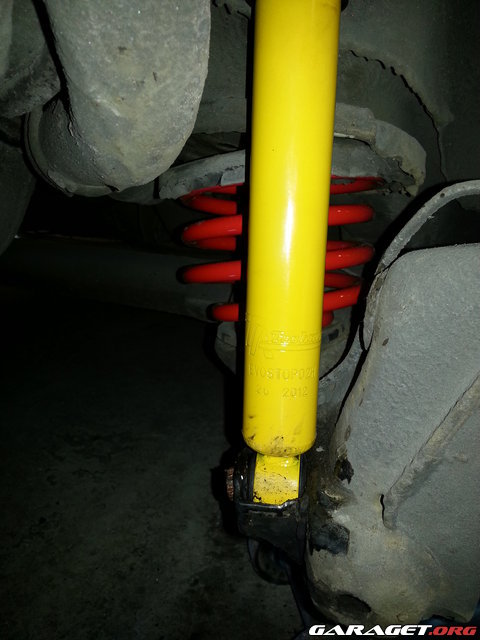

När jag kom hem hade jag fått mitt efterlängtade paket från an88.se, en sida att starkt rekommendera, bra att ha och göra med, bra priser och snabb leverans!
Så fastän klockan var ganska mycket så började det skruvad dit fjädrar och dämpare, när klockan blev 00:30 så gav vi upp. Fick iaf klart det bak, fram får tas tag i efter några timmars sömn!
Lite skillnad på fjädrarna bak!
https://www1.garaget.org/gallery/images/126/125425/125425-c263556252c91abb3a06c603cd25968c.jpg
Fan så fint det blev

Sen köpte jag mig lite lila metallic, då bilen ska bli matt svart tror jag det kan bryta snyggt
https://www1.garaget.org/gallery/images/126/125425/125425-c9eead7c8f0b7020ec68caaa0eb3b418.jpg
Klarlackat och såklart på med snobbringarna!
https://www1.garaget.org/gallery/images/126/125425/125425-7d6c58ad816668f969bef8d2dfe59549.jpg
Börjar bli en bil av den! Väldans låg fastän det sitter nya dämpare+fjädrar, dock körbar nu och lagligt sänkt.
