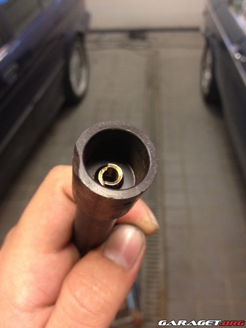

Sen när det var dags att ut & testa bromsarna så visade sig att en cylinder inte ville leka längre.. Har tydligen varit vårdslös när jag dragit ur tändhatten, så det blir att införskaffa en ny sådan imorron!

Men här e bilden på den dåliga tändhatten:
https://www1.garaget.org/gallery/images/184/183320/183320-3bd349d26bb7ddf41ecffde837592892.jpg

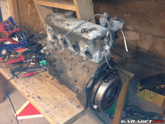

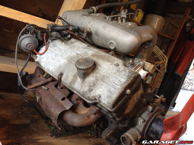

Idag har mycket blivit gjort! Motorn som jag nämnde tidigare är nu inhandlad! En 2liters fyra från en e21a.
Första av kvällens många frågor;
Är detta en m10a? Jag har lite ignorant kallat alla bmws äldre fyror för m10, men det verkar som att det finns en hel uppsjö av olika.. Är det kanske så att blocket är samma, men att där finns "anslutningar" osv. Som kanske bara används i vissa modeller?
Bilder!
Nyförvarvet;
https://www1.garaget.org/gallery/images/184/183320/183320-5bf3dc7fcaf1ff215547ef84b93fe250.jpg
https://www1.garaget.org/gallery/images/184/183320/183320-6513cfdf4eebe43b256f1ef17ac876c2.jpg

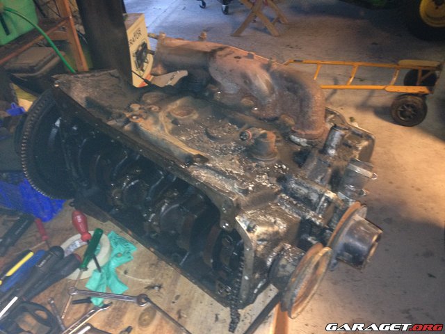

Sen börja demonteringen! Känns som enda sättet att veta ifall jag köpt ett lik eller en funktionerande motor är att sprätta upp den & ta en titt! Märkte rätt snabbt att där inte var någon sump på den.. tongue Även om det låter lite spartanskt så är allt uppmärkt osv smile

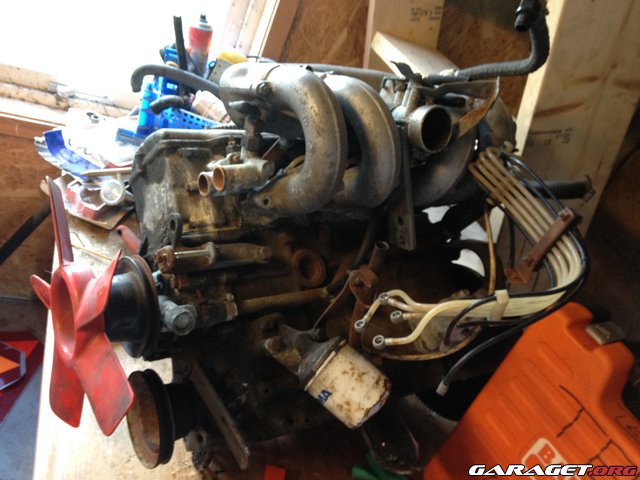

Började med insug osv, blir första insprutar-motorn jag sätter tänderna i, så tror att om inget annat så kan jag lära mig en massa smile När insuget var av så tog jag av allt annat som någon vattenledning, Oljestickan, osv. Sen var den sidan ren.
https://www1.garaget.org/gallery/images/184/183320/183320-dbe02e10b4cf7a7a517f3999a50aac5e.jpg
https://www1.garaget.org/gallery/images/184/183320/183320-67a0d93730bb952c0bc71e6c75a70a02.jpg

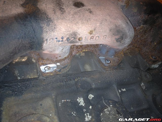

Efter det så fortsatte jag att skruva av allt som motorfäste osv på andra sidan, men när jag kom till grenröret så tog det stopp.. Fatta inte riktigt om det var tum eller metriska muttar på den, men inget passa iallfall. Kanske berodde på att dom var rätt rostiga.. Iallafall, efter rätt mängd våld & svordommar var även dom tvungna att knäböja för mig! såg här såg eftermatten ut;
https://www1.garaget.org/gallery/images/184/183320/183320-d031defcfc97876bc2e808016ca3ee1a.jpg
Det var en stor spricka i grenröret, därav misshandeln ^^

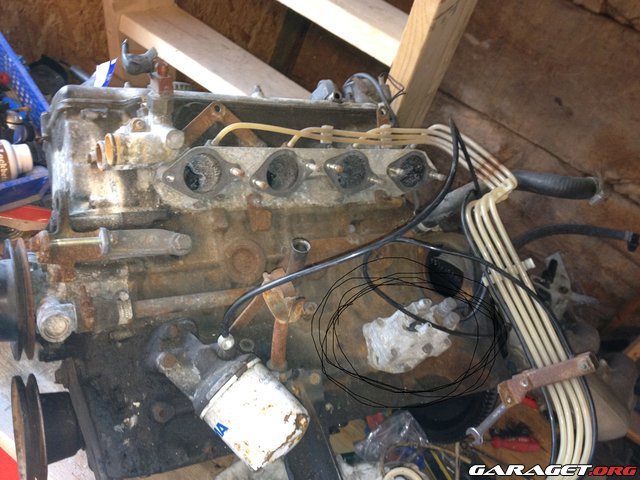

Vad är detta för något? Det lukta mysko om den, och var kopplad för att leda någon vätska, antagligen bränsle smile
https://www1.garaget.org/gallery/images/184/183320/183320-bd85c2477b2b0ad6b42f9f893d84177f.jpg

I övrigt, du vet inte vad den saken är som jag så snyggt ringa in i paint? Kan det vara någon kallstarts-givare eller något? Som skickar in lite extra bränsle vid kallstart? smile

Det är M10 som du har satt tänderna i. Det är en långlivad rackare. Användes från början av 60-talet fram till 1988. De körde ju även formel 1 med den motorn, iaf. med blocket...
Det finns folk som är nördar på M10 och det finns tydligen en uppsjö variantrer på saker och ting såklart. Bl.a. så finns det höger och vänstergående fördelare. Topparna är av olika slag och hållbarhet o.s.v., o.s.v...
Den inringade mojen är kallstartsreglering. Hade jag vart du så hade jag satt dit ett eftermarknadssprut så slipper du alla halvmekanisk bränsleinsprutningsmojenger.
Tips! På fastrostade muttrar på pinnbultar är värme annars en bra lösning, så slipper du borra ut pinnbultarna sen. Men de lossnade kanske?

Absolut, använder mig annars av det, men hade inte tillgång till svetsen. Samtidigt kände jag att det grenröret har gjort sitt, så jag sågade helt enkelt av dom ^^
