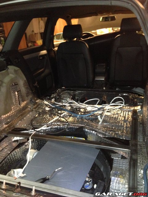

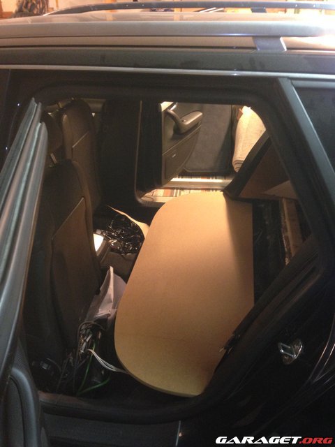

har fixat lite idag!  kan meddela att Baksätet kommer inte att existera i min bil längre tongue   inte 2015iaf smile
så nu är det TOOOMT och finns massor med plats för låda och steg osv big_smile

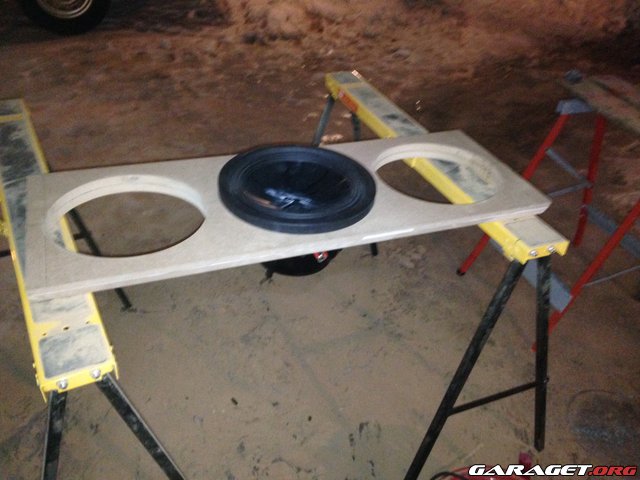

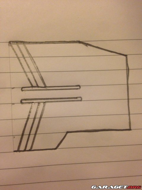

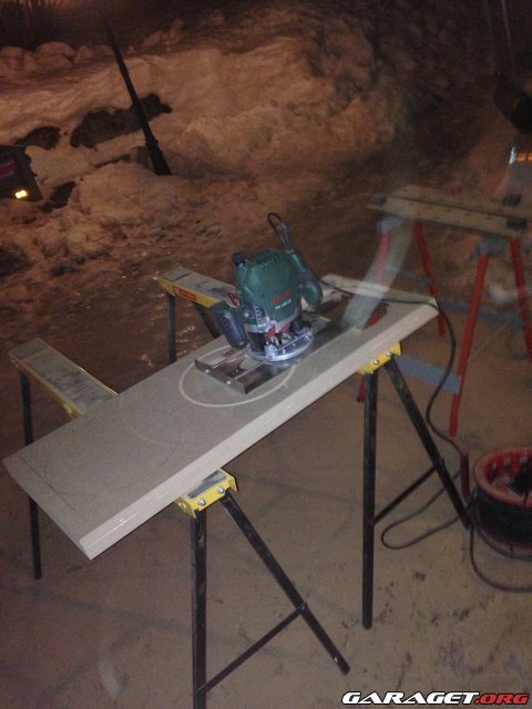

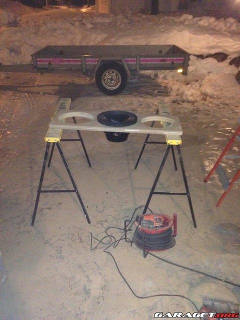

#199
har gjort en liten ritning snabbt så ni läsare ska förstå ungefär hur lådan kommer att se ut...
https://www1.garaget.org/gallery/images/166/165098/165098-2aa7164a327b5be6d7dd4d97c98c1cd4.jpg

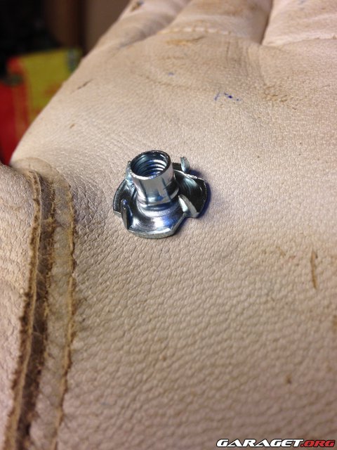

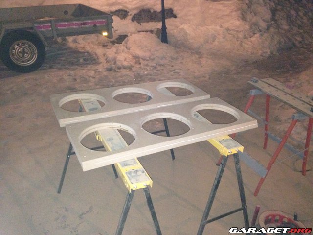

har gjort klart bafflarna nu med utfrästa hål och påbörjat att borra för islagsmuttrarna..
basarna kommer fästas med 8st m5 insexbultar så man lätt kan skruva ur basarna för att experimentera med volym eller kablar osv...
https://www1.garaget.org/gallery/images/166/165098/165098-42e5ebf0ea7b2ae652be4f5358867c28.jpg
https://www1.garaget.org/gallery/images/166/165098/165098-f2d3217e658a2f99704451c5df60a90f.jpg
https://www1.garaget.org/gallery/images/166/165098/165098-079ccbd94bfb14ec8add59fafdcf9f8e.jpg
aningen svårt att nå igenom med fräsen..  var på millimetern att det skulle gå, med maskin i botten och stålet så långt ut i chucken som jag vågade var det fortarande 0,5mm kvar som man fick trycka bort på vissa ställen smile
https://www1.garaget.org/gallery/images/166/165098/165098-9367cfe685e1c7640e27c121be2be169.jpg
islagsmuttern som kommer att monteras på baksidan till alla skruvarna!
https://www1.garaget.org/gallery/images/166/165098/165098-0ba674254a7f887ec17dae6cc452b4d5.jpg

Blir det dubbel 22mm till baffeln? Om så blir så montera islagsmuttern mellan skivorna med en klick bra lim. Annars finns risken att dom börjar snurra när du ska dra ur eller i skruvarna till basarna.
