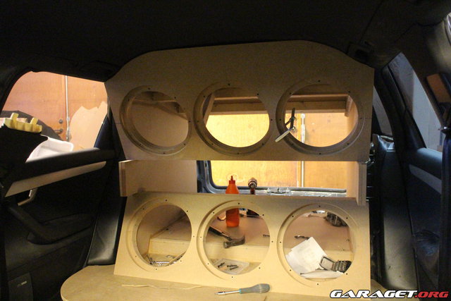

har fixat sidoplattorna till lådan nu..  men blev tvungen att ta 45*camfer fräsen och dra av kanten uppe och kommer även måsta fräsa bakkanten 45grader sen men det hade jag nästan räknat med smile blev även tvungen att slipa lite i kanten på lådan längst upp i vinkeln för att det ska gå in smile
https://www1.garaget.org/gallery/images/166/165098/165098-d12c53c2b0d27207e21a82db6f651d23.jpghttps://www1.garaget.org/gallery/images/166/165098/165098-a242da646408fcd65431129b2370aca3.jpg
kanten som sticker ut framåt kommer att bli en del av porten.. har bara inte räknat exakt hur långt den ska gå framåt för kompenseringen av tjockleken på dekorationsplattorna och baffeln som ska skruvas där.. men den ska väll kortas 5-6cm iaf smile

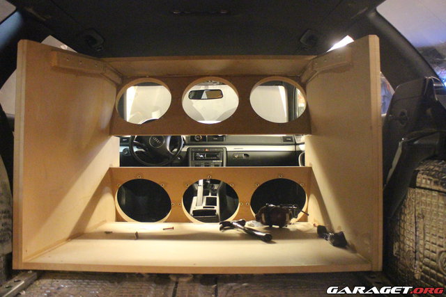

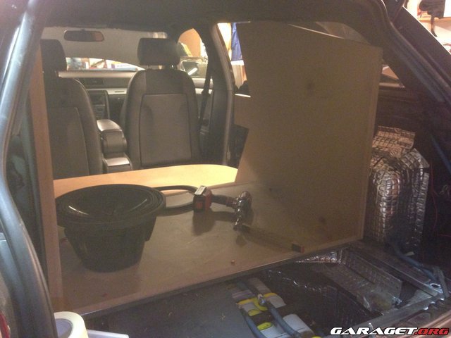

provade lägga dit bafflarna/ skruva sidorna till lådan igår för att få en idé hur allt kommer passa ihop och se ut!
tror det kommer bli riktigt bra!  känns lovande! smile
https://www1.garaget.org/gallery/images/166/165098/165098-d5b5d5e272dfea5311be8e3740764cfd.jpg
provade även att bara lägga dit en del av baksidan för att se hur mycket plats som blir över till tv& slutsteg:P
Obs.. kommer att lamineras med en till tjock skiva sen så det blir stabilt smile
https://www1.garaget.org/gallery/images/166/165098/165098-0f06ce4a27d421150e65bf7f7a2df31b.jpg
kommer nog dock stå lite stilla ett tag innan jag börjar limma hela lådan och plocka bort framstolar/mittkonsoll/matta för kabeldragning och dämpning..

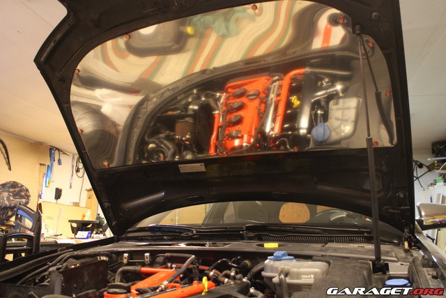

har fixat nya bultarna till spegelplåten under huven nu iaf smile   själv tycker jag att det blev rätt så bra och höjde looken ett steg till..
Närbild
https://www1.garaget.org/gallery/images/166/165098/165098-b8d600583ccabfa41a41fbf84c0ce1cf.jpg
Helhetsbild
https://www1.garaget.org/gallery/images/166/165098/165098-e1825a1fd179262b7a371ebb37ccbc22.jpg
självklart så är man ju så störd att man ha vridit texten på sargerna på skruvarna till exakt samma läge på alla skruvarna! smile

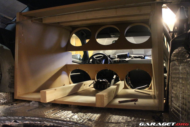

fick lite gjort idag,
har dämpat golvet i fram på bilen ( kommer bilder på det senare )
har även fixat lite på plattan i baksätet så den står stabilt, börjat fundera hur stegen ska monteras.. smile
nu till det jag har bilder på!

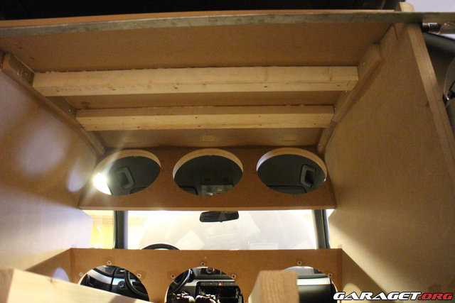

har monterat överdelen på baslådan, och även monterat in ett stag i vinkeln i toppen på lådan och en bit bakom för att förstärka toppskivan så den inte sviktar senare.. smile   balken i mitten på lådan i vinkeln är fräst några grader på ena sidan så den passar exakt mot toppen av lådan..   och det är en 100x40mm balk  sen är det limmat med PU-lim Polyuretan-lim  för jag fick tipset att det skulle svälla och täta lite bättre i toppen på lådan och så ska det limmet även vara hållfastare smile  och den bakre förstärkningen är en byggregel 45x70 smile
https://www1.garaget.org/gallery/images/166/165098/165098-450080b3e2788585c5ff7105bc2505e5.jpg
la in balkarna som ska förstärka botten på lådan/ nedre baffeln så ni kan få se det också, även dom är 45x70mm smile
https://www1.garaget.org/gallery/images/166/165098/165098-e5dee97bdc8ea8ef2453be32f87fe75a.jpg

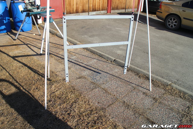

grundlackade även monteringsramen som sitter under lådan..  hann även lägga på ett lager med svartfärg på den men det blev det ingen bild på smile  en klädställning fick agera materialhållare vid lackering ;D
https://www1.garaget.org/gallery/images/166/165098/165098-44c8be46a96091ca1c38c65f51579085.jpg
