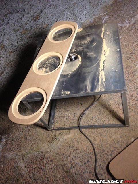

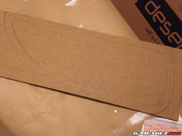

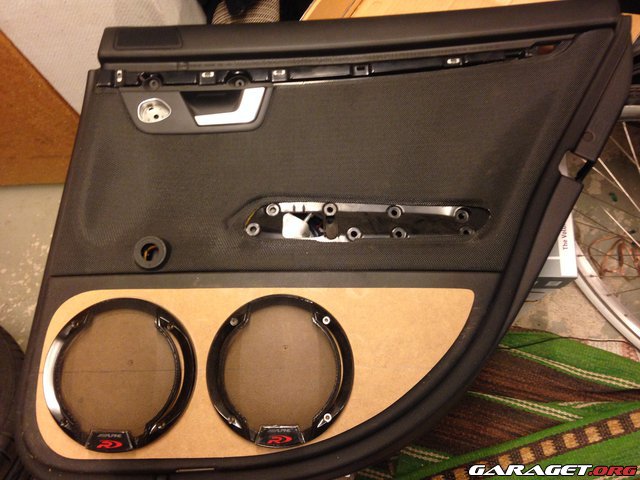

har sågat ut en remsa i samma bredd som bafflarna i fram fast i en 12mm mdf istället för 16mm som i framdörrarna ,   för att få samma utstick på bafffeln bak som fram då försänkningen inte blir lika djup som fram..
har ritat ut 1a dörrbaffeln på mdf skivan och ritat ut vart det måste försänkas..  ska när jag kapat ut den kopierfräsa för att få en till exakt lika smile ångrar inte en sekund att jag köpte fräsen för ett tag sedan big_smile  behövs bara mer frässtål, specialstål big_smile så  kan man göra grymt fina detaljer senare smile

har sågat, försänkt och provmonterat dörrbafflarna för att få en uppfattning om hur det kommer att se ut smile

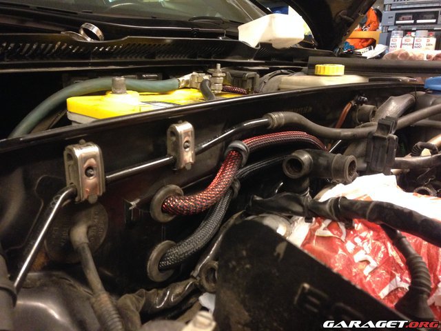

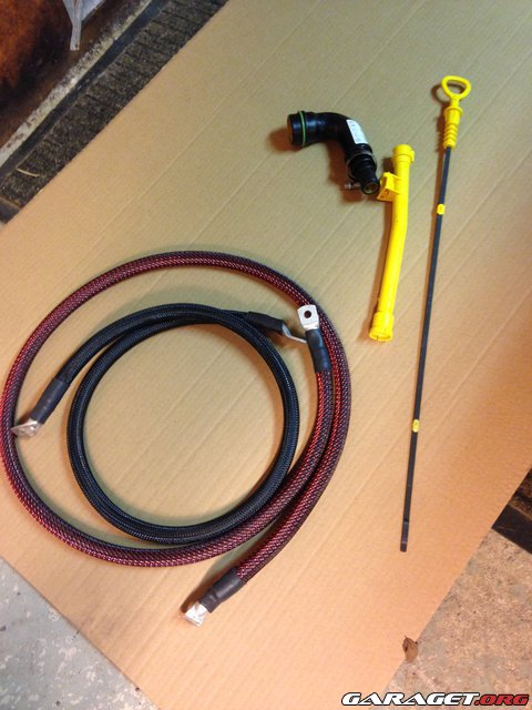

har fixat lite nya kablar med fina kabelsleeves som den med röda inslag ska dras som laddkabel mellan generator och batteri
och den svarta mellan - på batteri och precis brevid generatorn för att få ut mer av generatorn då orginalkabaget bara är dimensionerat för standard strömförbrukning..
har även köpt en ny oljesticka med tratt som är ny och fräsch smile
https://www1.garaget.org/gallery/images/166/165098/165098-8bbb35ba53ffcc2c30daed3d5c1035bd.jpg

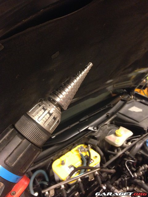

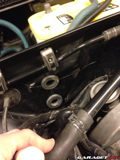

har även borrat ett till hål i skiljeväggen för att dra igenom strömkablarna,   den nedre hålet fanns redan..
https://www1.garaget.org/gallery/images/166/165098/165098-2731e860dfea6402009b10d12e42dd79.jpg
och till de behövde jag en ny stegborr som gick från 6mm till 30mm smile  riktigt fin pryl smile

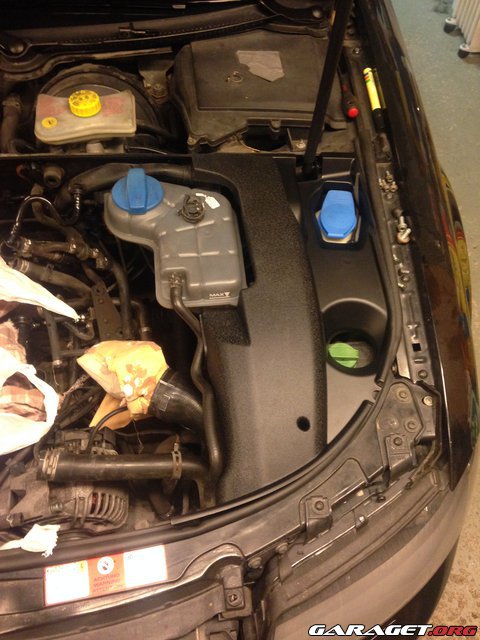

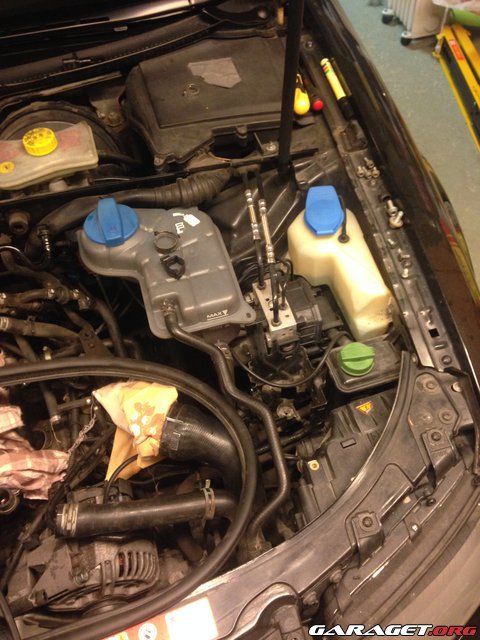

har fixat lite mer,   har köpt en dekorplast till motorutrymmet för att dölja lite så det blir stilrenare,  köpte en som sitter original på en annan audi modell så behöver modifiera lite innan det passar till 100%
före
https://www1.garaget.org/gallery/images/166/165098/165098-7173bd8c3a04e1e7f3ace1488132732d.jpg
efter
https://www1.garaget.org/gallery/images/166/165098/165098-d0ce3b302761237a45e6bb96cc4ba63d.jpg

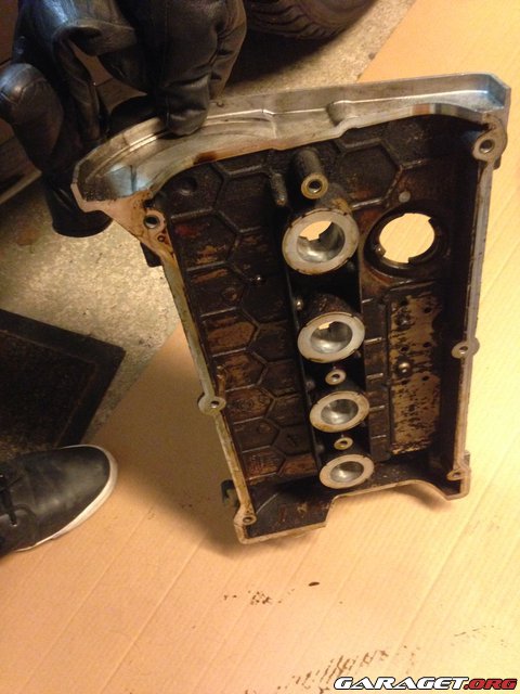

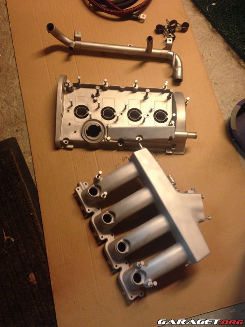

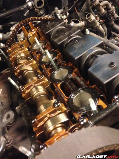

har även plockat bort ventilkåpan nu
https://www1.garaget.org/gallery/images/166/165098/165098-cefe00dff79e6120db34a15af1595225.jpg
före rengöring och blästring
https://www1.garaget.org/gallery/images/166/165098/165098-dbc505ceeae93a6f41bc850edfd659ad.jpghttps://www1.garaget.org/gallery/images/166/165098/165098-00952b1e081ac307965847261c8f0382.jpg

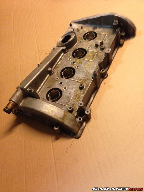

ventilkåpa, kylarrör och insug efter blästring
https://www1.garaget.org/gallery/images/166/165098/165098-af2f57a082041ea133d64e7a7100059f.jpg
kommer mest troligt att skicka iväg en del av rören i motorrummet och ventilkåpan på pulverlack och lackas nån härligt rödfärg och insuget kommer pulverlackas svart big_smile

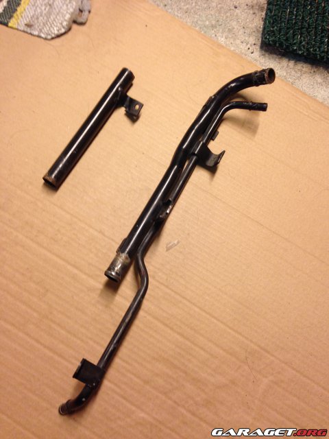

har plockat bort lite mer rör runt motorn nu som också ska blästras och pulverlackas
https://www1.garaget.org/gallery/images/166/165098/165098-40057cfb34a5da0f9f26809c53d4264d.jpg

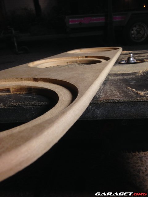

har även hunnit prova använda mitt hemmagjorda fräsbord som funkade utmärkt big_smile
har fräst en avrundning på dörrbafflarna för dom ska smälta in bättre smile
https://www1.garaget.org/gallery/images/166/165098/165098-ccdd4a5f2525a451c0270e8e2edae383.jpghttps://www1.garaget.org/gallery/images/166/165098/165098-83b81b6edd39c7f87dc24a2bc91cde6f.jpg
så snart ska det målas och beställas vinyl för att prova klä in bafflarna

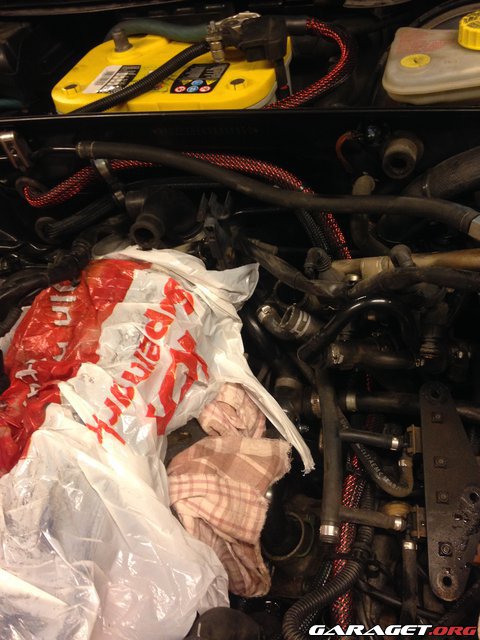

har gjort klart kabeldragningen fram till generatorn med kabelsleeves,
1+
och en - som sitter i fästet till generatorn
https://www1.garaget.org/gallery/images/166/165098/165098-9c61fac367fb17a999bb422e082c7b59.jpg
https://www1.garaget.org/gallery/images/166/165098/165098-aa77b2aa16e74cfe44f94604d8bdbd9d.jpg

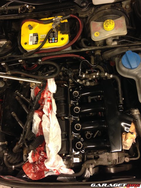

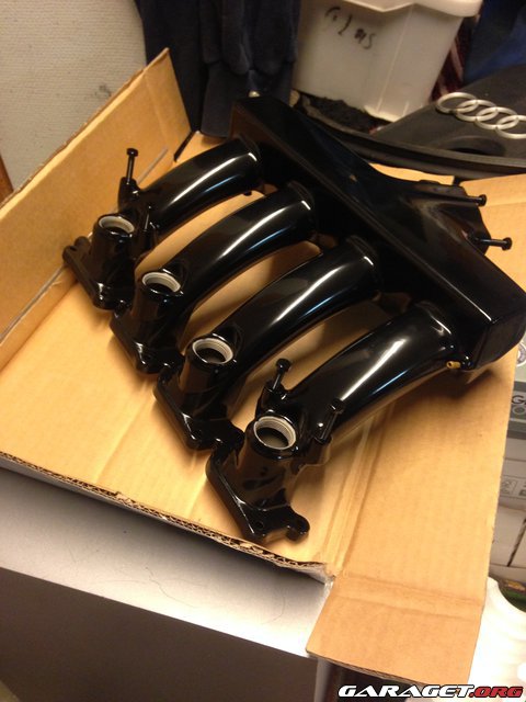

har äntligen fått tillbaka insuget från pulverlack big_smile
https://www1.garaget.org/gallery/images/166/165098/165098-ff42cdf0071a402d7ba84afea6ca52d8.jpg
har monterat in insuget och dragit lite mer sleeve på batterikablarna
  https://www1.garaget.org/gallery/images/166/165098/165098-9ad7949cf4ebbf9e1d7fca211400e181.jpg
ser ganska mörkt ut men kommer bli bra kontrast när den röda ventilkåpan och kylarrör osv kommer på plats smile

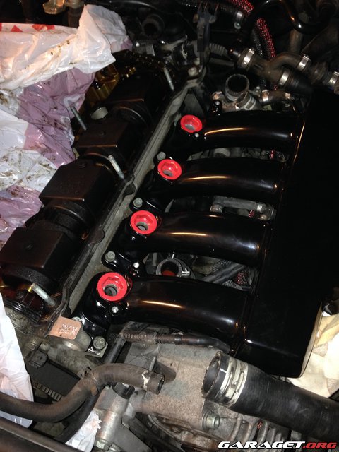

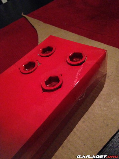

har lackat injektor "tätningarna" som sitter i insuget det är lackat i samma kulör som resten av motordelaran pulverlackas i.. Ral 3020 smile  är dock fortfarande blött så när det torkat blir det nog lite mörkare smile
hoppas det blir bra big_smile   stoppade lite skumgummi just där o-ringen tätar på injektorerna och gjorde hål i en plastkartong för att montera ner dom i för att inte få färg på gängan och för att dom ska stå stabilt medans man lackar smile
https://www1.garaget.org/gallery/images/166/165098/165098-976fdbdbc8a4489666aca9b9b24d49b8.jpg

har monterat dit dom målade adaptrarna i insuget och det blev rätt så bra tycker jag iaf smile gick dock inte fånga färgen riktigt med kameran... sad  den är lite "rödare" i verkligheten, lite mörkare mer fyllig smile
https://www1.garaget.org/gallery/images/166/165098/165098-7313c88b4aae0205ab5372de55f86cbc.jpg

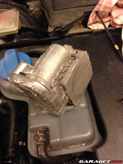

har även maskerat upp det elektroniska gasspjället för även det ska blästras och lackas!  även stödet till oljestickan blir det uppfräschning på
https://www1.garaget.org/gallery/images/166/165098/165098-e1d90eb22479bc85a65c41c4533959ca.jpg
