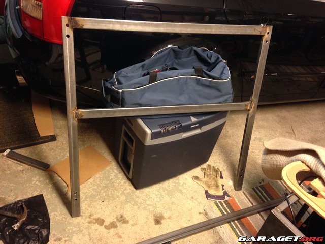

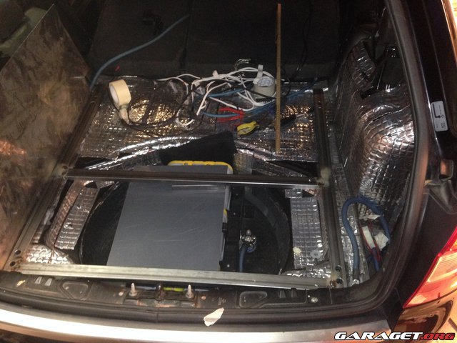

har svetsat ihop monteringsramen till baslådan nu..     lådan kommer att bultas från insidan av lådan och ner i balkarna på sidorna.. och kanske även blir något vinkeljärn lr liknande på baksidan lådan.. smile
monteringsramen sitter i sin tur bultad i fästena som lastkrokarna sitter original smile

#143
Jiiimmie skrev:
Hur fäster du fast lådan i bilen? Vill gärna ha lite tips på hur jag kan fästa min vanliga 12"s bas i bilen på ett snyggt vis men samtidigt så ingen kan ta med sig den om de blir klåfingriga smile
hoppas du fick svaret i min uppdatering wink
du skulle ju kunna skruva fast lådan i bottenplattan underifrån lr nått bara för att göra det lite svårare iaf smile  men risken då när dom ändå tagit sig in i bilen är väll att dom bara har sönder inredningen mer när dom inte kan hålla fingrarna i styr.. smile

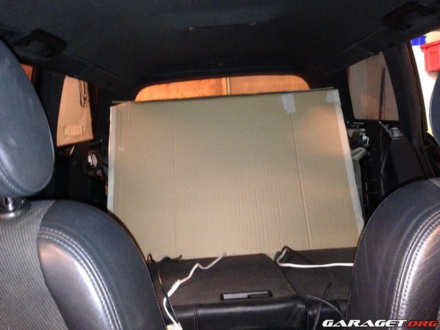

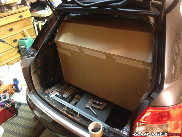

Har gjort en kartong/ trämodell låda med samma yttermått som lådan jag kommer bygga sen har.. Allt förutom porten som kommer hamna ovanpå och riktas framåt och ner efter insidan/baksidan på lådan sen smile det blir aningen trängt att få in lådan , kommer måsta ta bort baksätet för att få in lådan sen vrida till den i rätt läge sen montera tillbaka sätet ;D

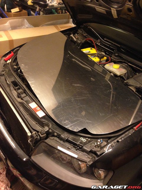

Har även fått den rostfria spegelplåten dom ska monteras under huven idag!! big_smile hoppas den passar smile

här är den rostfria spegelplåten till huven.. dock den repiga uppåt.. den andra är plastad och blankare smile

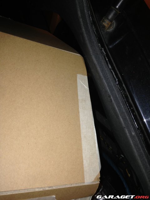

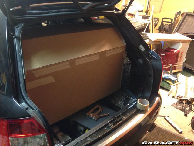

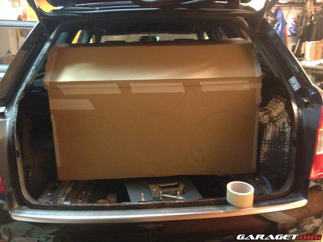

slänger in några bilder på lådmallen:)   dock kommer ju porten att byggas ovanpå riktad framåt och sen kommer det även bli dekorations skivor som kommer att gå hela vägen ut mot rutan i framkant smile
https://www1.garaget.org/gallery/images/166/165098/165098-efb3b5f78dc54ea17a91a284e2ff883b.jpg
https://www1.garaget.org/gallery/images/166/165098/165098-2d43ebf8979466df37ad57a607d7e645.jpg
https://www1.garaget.org/gallery/images/166/165098/165098-fe6bf5acb31724df2d39a1e7998e2e26.jpg
https://www1.garaget.org/gallery/images/166/165098/165098-3e47227696e3f1ce82b499dd773b229f.jpg
https://www1.garaget.org/gallery/images/166/165098/165098-10da9bc2c6ba952d100c0edfd36e91b3.jpg
för att få in lådan kommer jag måsta ta bort baksätet och glida in lådan med kortsidan först sen vrida den 90grader och dra den bakåt i bagaget igen tongue  så det är rätt så trångt!   kommer nog måsta krympa lådan lite lite också för att det ska bli lite enklare iaf smile
hoppas förklaringarna blev bättre nu  Jiiimmie ;D

ha ja fatta rätt nu ??? ska basarna spela ut genom bakluckan  . o porten in i kupen ????
