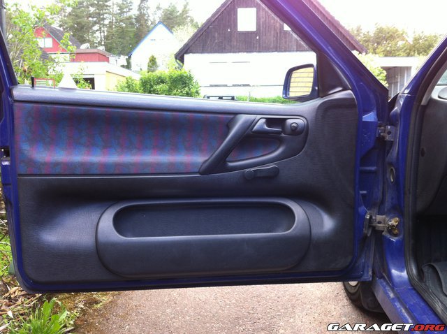

Har kommit över en VW Polo -96 som jag tänkte sätta in lite nytt ljud i. Har redan 6x9' i hatthyllan men oturligt nog finns inte plats för 6,5' högtalare i dörrarna som på vissa polos utan endast 4” på instrumentpanelen.
Det jag skulle vilja ha hjälp med är tips på lösningar för att få plats med 6,5' i dörrarna.
Ska jag försöka bygga om dörrfacket? (i så fall hur? Behöver jag bygga en baffel? Svårt?)
Eller ska jag försöka leta reda på begagnade innedörrar med inbyggd högtalarplats? (Passar det till alla modeller? dyrt? Krångligt? Svårt att få tag i?)
Har ni några tankar/idéer? Har ni sett nått liknande projekt som ni kan länka till?
Skulle vara uppskattat om ni förklarar så utförligt som möjligt då jag som sagt är total nybörjare inom det här. Kan även tillägga att jag inte bryr mig så mycket om utseendet på dörren bara det sitter ordentligt. smile

https://www1.garaget.org/gallery/images/194/193895/193895-80271d63ccdaf13a62cfb84c2e0dcf79.jpg
Så här ser dörrfacket ut.

Hej! Jag kan inte säga att jag är "bra" på billjud men som det ser ut kan du ju bygga om mittersta facket.
Gör en ram för 6.5an och plasta den.
Lite som denna video:
http://www.youtube.com/watch?v=Pd7A_XcC-u0
Åk till skroten och hitta en likadan dörr och testa på den så slipper du förstöra något!
Hoppas det hjälpte smile
