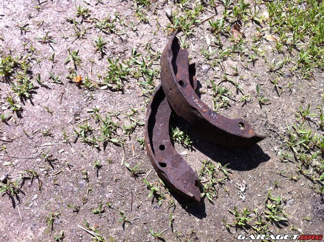

Började med att byta handbroms då inte den tog någonting. Och jag tror jag fann varför

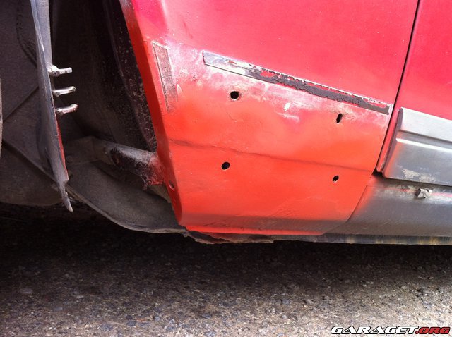

Då har man börjat leta rost och visst så fann man ju de man letade efter tongue de blev en bit
högra tröskeln bak

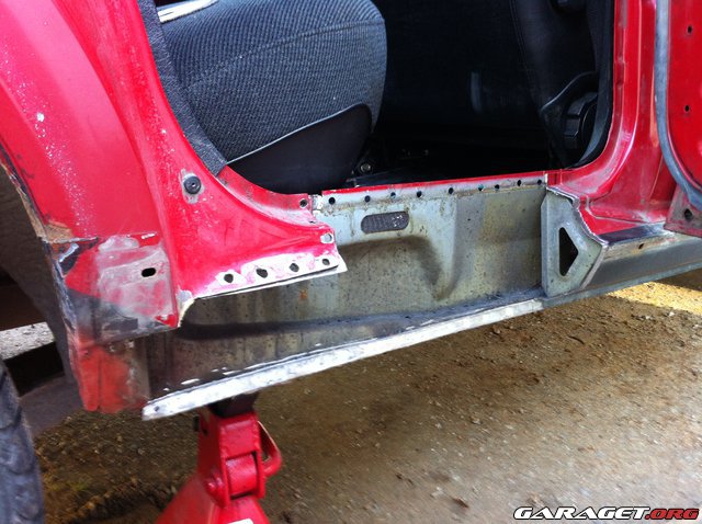

vänstra tröskeln såg mycket bättre ut dock, men en liten bit fick åka bort.
https://www1.garaget.org/gallery/images/159/158418/158418-a3fd05d14becb76a2ab1f7768734f769.jpg

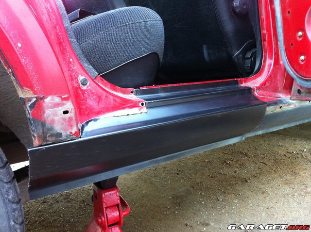

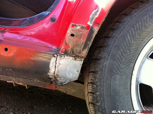

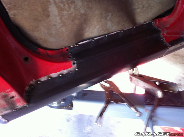

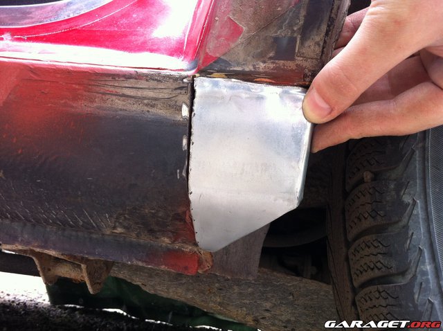

Inpassning på G (högra tröskeln)
https://www1.garaget.org/gallery/images/159/158418/158418-c2c02368a89c258320a72f215315538f.jpg
Dålig bild men fast punktad blev den till slut
https://www1.garaget.org/gallery/images/159/158418/158418-86b1fdc74ca35035d76d0d04e0c7303d.jpg
Ett tag senare var den fast smile
https://www1.garaget.org/gallery/images/159/158418/158418-9ba2f1359af77e02b1bb632c7d8d359b.jpg
Började slipa ner punkterna för att spruta på rostskydd och påbörja att spackla (roligt roligt) roll
https://www1.garaget.org/gallery/images/159/158418/158418-9016c4ced9e3f13a9f84e6c1c7f73b58.jpg
Mera bilder kommer senare! vill ju inte lägga ut allt på en gång så ni har nått att läsa sen också smile
Ha en riktig bra helg hörni smile
Senast redigerat av tuomas (1 juni 2013)
6 740 Inlägg
2 juni 2013
va snyggt det blev smile
du använde ekonomiplåt va? tongue
Du är liv
Santa's little helper
245 Inlägg
2 juni 2013
Japp, billigt och bra roll
Håller nog så länge jag har bilen smile

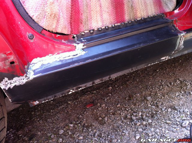

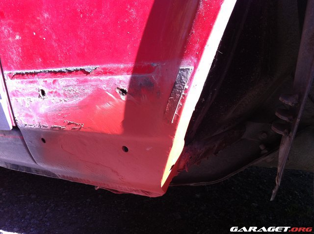

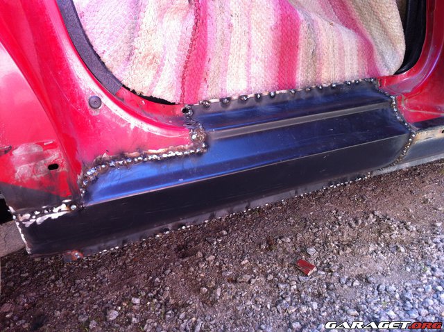

En liten update då av vad som hänt, är redan i princip klar med högra sidan dock inga bilder på det ännu så kommer under dagen tror jag!
Vänstra tröskeln svetsad och även tagit bort lite lacksläpp vid skärmkanten (ingen rost, bara lacksläpp) Har redan spacklat där men som sagt, inga bilder ännu
https://www1.garaget.org/gallery/images/159/158418/158418-48c2a502dd9d8236b19aafcd7b80c3f9.jpg
endast första lagret rostskydd och spackel. blev 2 varv till efter detta. men innanför dörren kommer jag inte vara lika noga då det ändå inte syns. men de blev nog bra då t.om flickvännen gav tumme upp tongue bilder på det kommer sen
https://www1.garaget.org/gallery/images/159/158418/158418-8bd56d4fb10491266eef846dd74b1d12.jpg

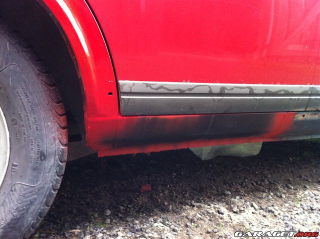

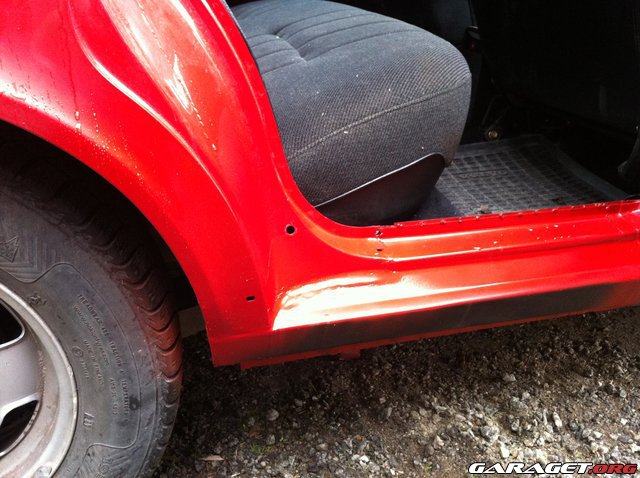

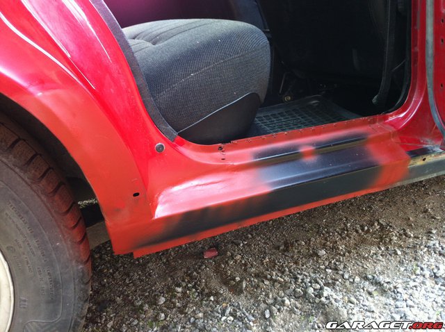

Då börjar högra sidan vara klar, har kvar att laga underredsmassan och stenskottsskyddet på
det är väldigt solblekt ännu så nyansskillnad syns bra! men efter poleringen blir de nog bra och listerna skall målas svarta tillbaks
https://www1.garaget.org/gallery/images/159/158418/158418-c4e42db5ffac9b51367ab9e5ef41a50b.jpg
om ni undrar så har jag inte målat medans de regnat tongue
https://www1.garaget.org/gallery/images/159/158418/158418-642f8ee0395a3c52845fa65129d5d836.jpg
