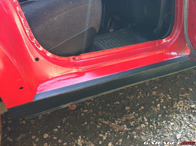

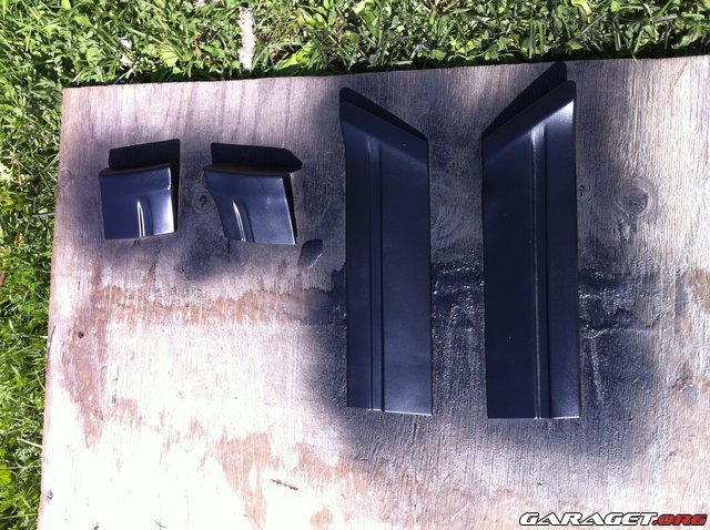

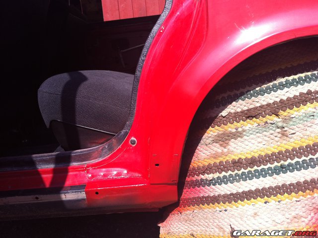

Hej igen! ber om ursäkt för dåligt med uppdateringar men varit mycket med allt nu som ej haft orken att ladda upp bilder men den är klar i alla fall!
Vänster sidan lackerad
https://www1.garaget.org/gallery/images/159/158418/158418-1a5c07a61dc679d4eab14c94c0768d78.jpg
trösklarna målade! (bilderna ljuger lite, trösklarna är släta och fina nu)

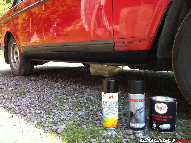

Och så ett exempel på resultatet (återigen ingen rättvis bild)
https://www1.garaget.org/gallery/images/159/158418/158418-723aa1b3ea32068f95a2352722c89137.jpg

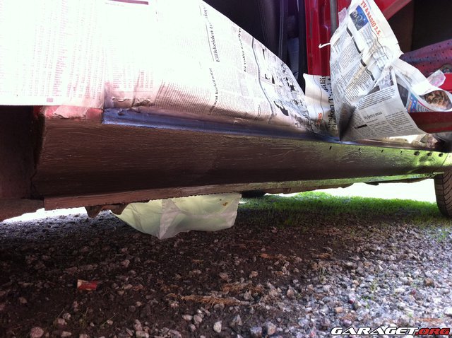

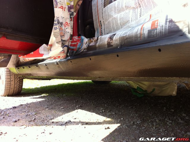

För att trösklarna skall hålla blev det ett tjockt lager underredsassa, stenskottskydd för att få en stelare yta och till sist mattsvart spray metall färg som skall skapa en slitstark yta!
