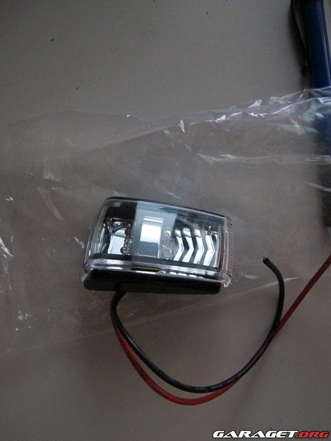

Handlade lite på Vallåkra, tröjan, rostbortagningsmedel, instrumentbelysning (röd), fick en WB, fick en kupong på 20% på skruvat och sedan handlade jag ett par vita sidoblinkers. Dock hittar jag inte dem nu men dem kommer säkert fram snart då jag vet jag hade med dem i bilen hem smile

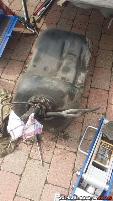

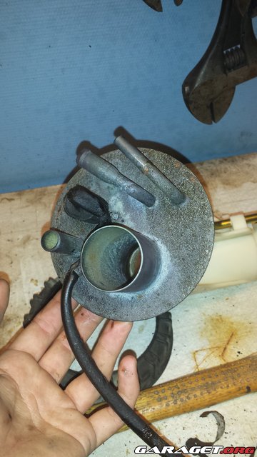

Blev lite meck i går big_smile Tanken åkte ut, tyckte det var lika bra att byta tankamatur när jag endån höll på smile Dock vet jag inte om det är den som gör att min tankmätare inte fungerar helt hmm Den fungerar när den själv vill sad

brukar vara lödningen på själva tankmätaren som släpper ... (alltså bakom mätarhuset)

ok, kollade där bak för någon månad sedan och tyckte det såg bra ut hmm Men kände att det var lika bra att byta när jag endån höll på + att jag hade en tankamatur som bara låg o skräpade smile
Tack för tipset. Ska ta en bättre titt när jag sätter in instrumentbelysningen smile

är det tankarmaturen i plast eller plåt?
Du är liv
695 Inlägg
20 augusti 2013
#126
Den gamla är i plåt men den nya är i plast smile
6 740 Inlägg
20 augusti 2013
#127
de e bra släng den i plåt åt faan wink
om du vill kolla så att din nya armatur funkar så ta o mät den med en multimeter.
ställ in den på att mäta resistans, sätt de 2 kablarna från multimetern på de 2 kablarna från flottören.
vändarmaturen upp och ner så att flottören går högst upp då bör du få ett värde runt 280 ohm , man kan få lite högre ibland i kanske lite lite under men ingen fara. sen vänder du på armaturen igen så flottören går i botten igen då bör du få ett värde mellan 1-4 ohm.
Du är liv
695 Inlägg
21 augusti 2013
#128
Det måste jag testa! Kan vara kul och se om den gamla är sönder eller inte smile Tack för hjälpen! big_smile

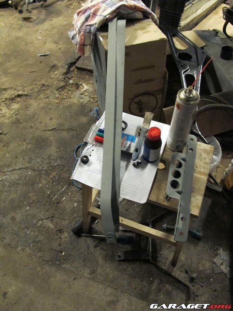

Då var det helg igen big_smile Självklar blev det lite meck idag cool
https://www1.garaget.org/gallery/images/177/176759/176759-6887b38511a12958b5fde70d54bbf15f.jpg
Hittade mina blinkers idag big_smile
https://www1.garaget.org/gallery/images/177/176759/176759-934a1256ad274a913416a379f311084d.jpg

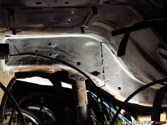

Körde vinkelslip med stålborste på och fick bort lite rost smile Så nu har jag sprayat ett lager Zinkfärg och nästa lager kommer i morgon kväll (då man måste vänta 24 h innan man kan måla över Zinkfärgen)
Sedan bugar och bockar jag för tippset som jag fick av Henkix, på garaget, angående tankamaturen. Visade sig dock att min gamla tankamatur fungerade 100% hmm Så nu vet jag inte vad det e som gör att den lever sitt egna liv. Dock har jag glapp i min hastighetsmätare så ibland slutar den fungera. Men då räcker det man trycker till lite ovanför instrument panelen så kommer den igång igen smile Kan det vara så att tank mätaren och hastighetsmätaren sitter på samma jord och att där då är glapp i jorden? (Vet att det kan också vara lödningarna som är dåliga. Har inte kollat dessa hmm )

ser på bilden att du har ett vdo instrumenthus som är känt för att ha trasigt bensinmätare.
finns 2 olika tillverkare av mätarhus till 740. vdo o yazaki.
på yazaki mätarhusen brukar bensinmätaren oftast fungera dock ser det ut som du har en 88B o yazaki passar bara fram till 88A.
oftast lödningarna som blir kassa i mätarhusen efter alla år tongue

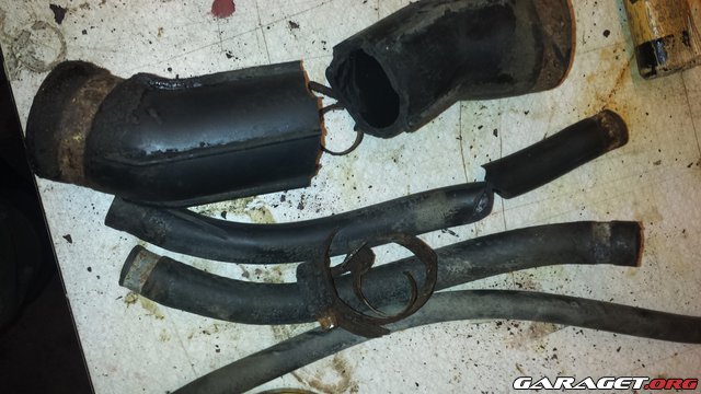

https://www1.garaget.org/gallery/images/177/176759/176759-98c24244c1afdb6604698c2a27699058.jpg
Renoverade den gamla tankamaturen lite big_smile
https://www1.garaget.org/gallery/images/177/176759/176759-aab7c77c8c870403ff71192ea49233b6.jpg
Tror det behövs lite nya slangar och slangklämmor till min tankamatur. Mot skånebil i morgon!
