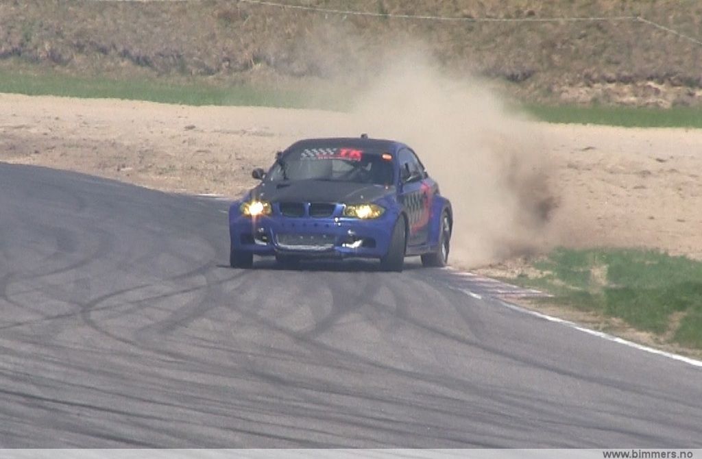

Då legger jeg upp en prosjekttråd for en polare efter uppmaning från honnom smile
Det har ar et ganske unikt prosjekt, iallafall har hemma i Norge. Kommer nog bli många fler av dom har i tiden framover. Det har ar nog nya vagen for oss E30 killar. Grymt at slappa all rostlagning.

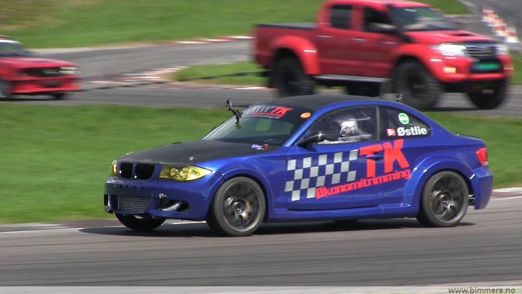

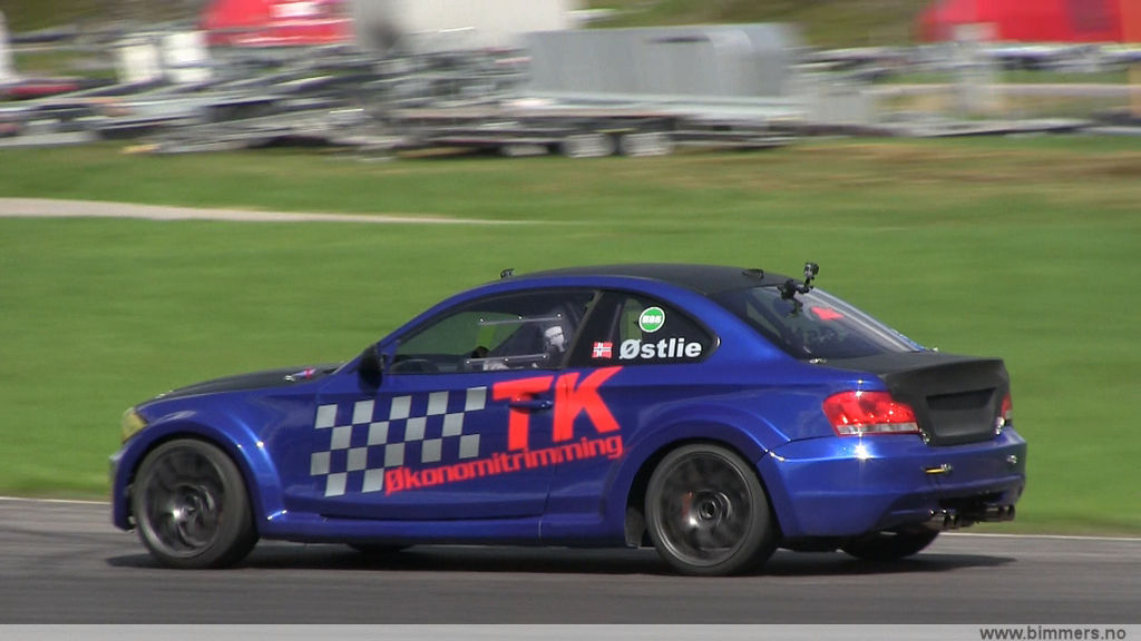

Bilen ar en 2012 modell E82 1 serie coupe med sprillans nytt kaross från fabriken i Tyskland !    Bilen ar en extrem banebil som skal kjøres på Gatebil blant annet. Premiarade på Gatebil Våler forra veckan! .
Jeg var en tur hos honnom och tog lite fotos og film av bilen for några veckor sen.
Kronologisk lite filmer vi snickrade ihop från dens byggande/mappning/provkjørning.
BMW E82 EXTREME S54 TURBO Teaser - 2013 - YouTube

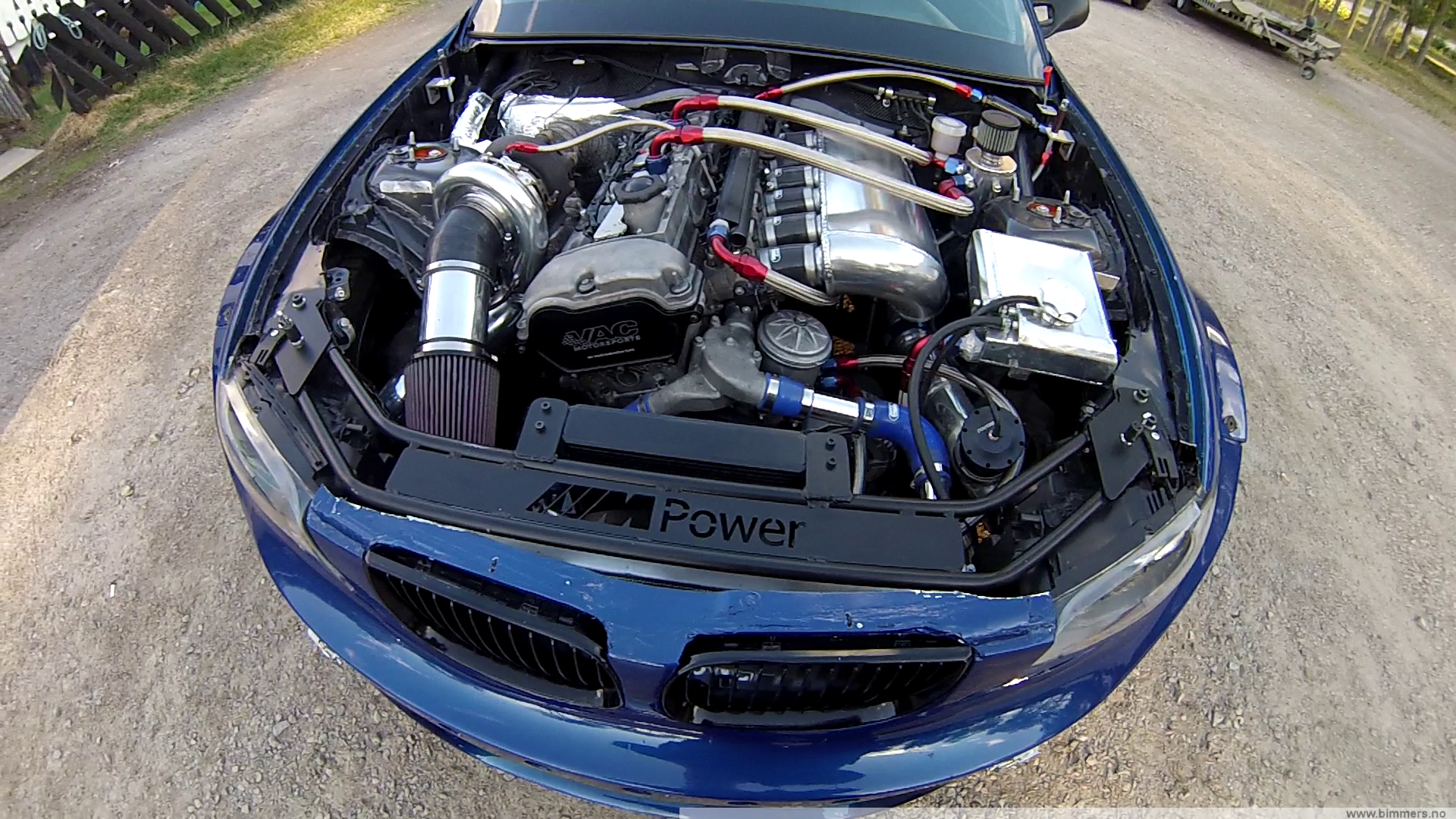

Specs:
Chassi:
-Fabrikksnytt 2012 chassi rett från bandet, helt ribbat
-Glasfiber/carbon skjermar, dørrar, fangere, innerskjermar, huv, tak, dashbord, trunk ++
-Rallyprodukter AB heavy duty FIA bur
Understell:
-Komplett från E92 M3 fram og bakvagn inkl diff og elektrisk servosnekke.
-Custom K-sport drift coilovers från GS Bildeler på mål från E92 M3. Prototyp setup.
-K-sport 356mm foran og 330mm bremser bak
-Custom avgaas med dubbla pipor
-GS felgar
Interiør:
-Racingstoler og sekspunkts balten
-E30 carbondashbord
-Dashllogger
-Pedalbox
-Hyd brekk mm..
Motor:
-S54B32 m/smidd botten, CP kolvar, ARP mm.
-Orginal topp med blokad VANOS
-PPF S38 turbo grenrør i svartstål m/S54 flans
-Hemmasnickrad alu innsug
-Turboservice T4 SX1000 turbo
-MS sprut
-Tilton clutch
-6 vxl E46 M3 låda
Custom avtagbar front ar også lagd med radiator, oljekyl og ic i en stor enhet som kan tas bort veldig enkelt.

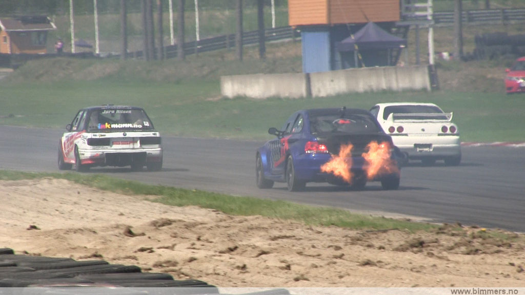

Den ar mappad up til 1.2 bar. Inga effekt/momentkurvor tyvarr, lite tractionslip på rullan gjorde at det inte ble eksakta siffror. Men den lar lamna 800-850hk++ på 1.2 bar och E85 soppa.
Innan vi slutade hande det har...  roll  10 minutt og 3 pull gammalt dack.. !!

Sen åkte vi til Gatebil (dvs, vi bor brevid banan cool ) och bilen funkade kanon hela haljen.
