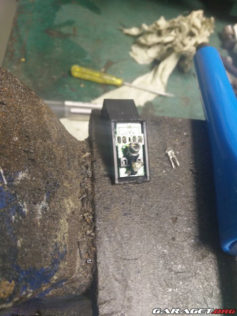

Kopplade in larm reläet med glasskross sensor, siren, och huvlås och larmdiod. iofs så funkade det utan huvlås med. Det funkade direkt på första klicket med dosan smile dosan måste redan ha varit programmerat till reläet antar jag. Annars går det att vrida på tändningen snabbt 4 gånger och 5 gången låter man den vara i läge 2 och klickar på larmdosans lock/unlock under tiden dioden blinkar fort.
Har den lilla dosan med två knappar.
Monterat båda sidor fram.
https://www1.garaget.org/gallery/images/143/142316/142316-377ff00ffecd43239cdb2b37968bc5d3.jpg

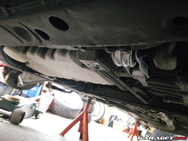

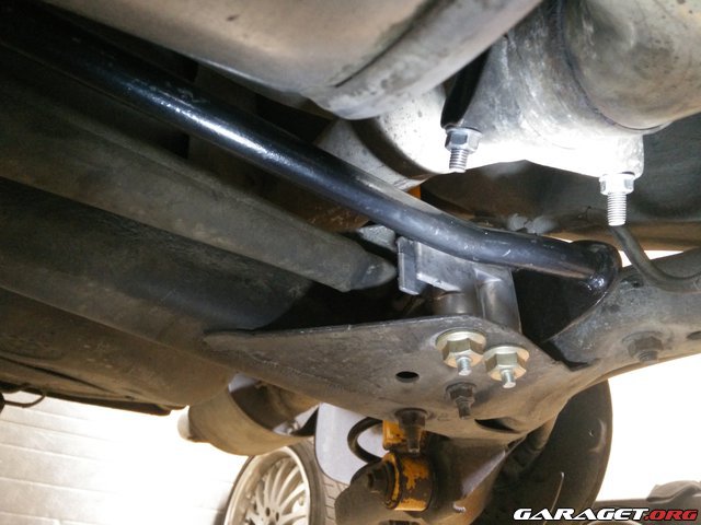

Betat av listan ytterliggare. Krängningshämmaren på plats samt ny bussning 1 av 4 klart då roll
Var ett jävla bök med avgasystemet själv måste jag säga men det gick tongue

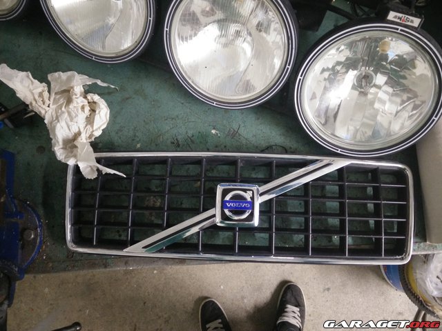

Ska nervöst slipa in ribban till xc grillen tänkte jag nu...
https://www1.garaget.org/gallery/images/143/142316/142316-a210d5b3c49ea5d5951cd980728e0fc6.jpg

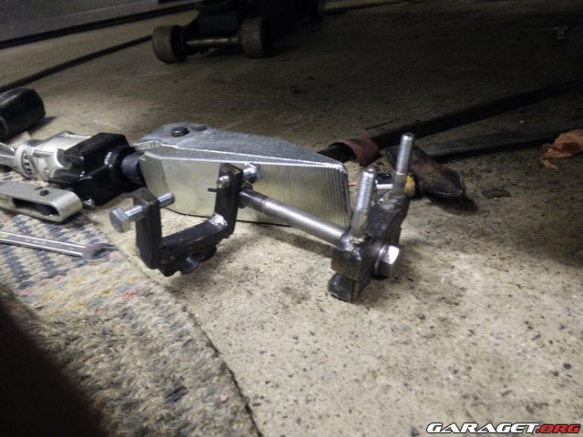

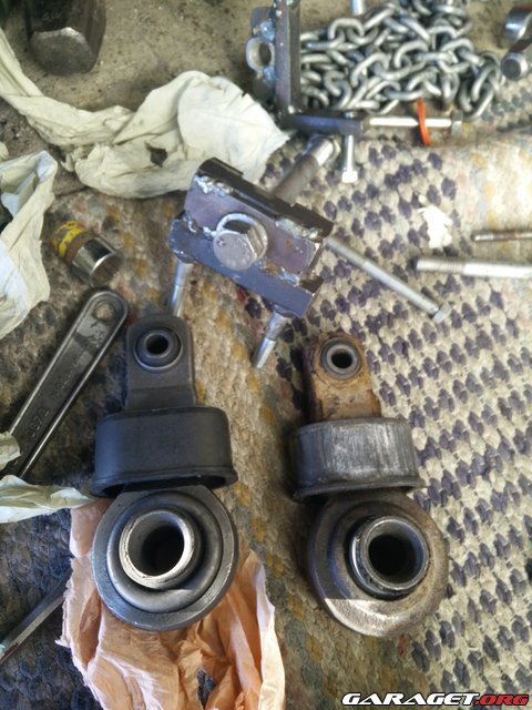

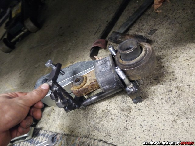

Blev tvungen att göra en hemgjord avdragare, och så här roligt såg den gamla bussningen ut rätt slapp tongue
https://www1.garaget.org/gallery/images/143/142316/142316-b528ccd6b47c4288b44a674fdc1daad4.jpg
Äntligen satt den där!
https://www1.garaget.org/gallery/images/143/142316/142316-332949af2272a4db9a145a6184753896.jpg

Har du någon närmare bild på din avdragare??  Fungerade bra?
Så du jagar på att fixa bakvagnen nu då?
Kan fixa nå bilder på den, men den är inte 100% bra dock. Men fick in och ut bussningen utan större bekymmer! smile  Så lite justering på den så. Största problemet var att få ut den då den släppt på insidan i gummit på ena sidan så den drog lite snett utåt.
Jo ska byta alla bussningar i bakvagnen har gjort bort 2av4  smile
558 Inlägg
9 maj 2015
#191
Här har du verktyget. Hade tyvärr ingen gängstång så fick bli denna bult,  Lite korta gängor men räckte långt ändå smile
https://www1.garaget.org/gallery/images/143/142316/142316-81049e43606dc19a8c62c12a8850ed39.jpg
https://www1.garaget.org/gallery/images/143/142316/142316-e2c634ca09e546aab436c9bab7f7b338.jpg
https://www1.garaget.org/gallery/images/143/142316/142316-952944f4da9fa0ae03678e482b0c0f5f.jpg

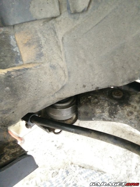

#192
Då var den andra skiten på plats, Dom sitter utav helvete där inne, dock lättare att få in. Har nu bara en bussning kvar men en bult jävel har ärgat ihop med alu bussningen så får se hur det ska lösas.... Någon som tagit lös den tidigare den som sitter på höger sida och vet vad måste lossas på för att kunna få ut den?

Hittade en gammal dator fläkt som jag snodde en diod ifrån, så nu blinkar det blått istället. Har även pluggat in så knapparna i taket lyser, ribban till grillen är snart klar för limning med smile
https://www1.garaget.org/gallery/images/143/142316/142316-09c34037339b96db9190267ea6b7f19f.jpg
https://www1.garaget.org/gallery/images/143/142316/142316-7beb7a509ddab8b4cd936f4f09dbef32.jpg

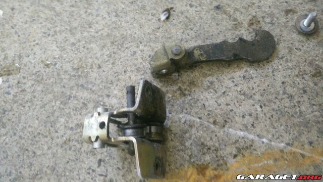

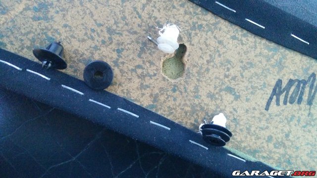

Fick tag i bättre clips, dom högra är dom jag hade förut vilka är sjukt kass,  dom vänstra är de nya fyndet som är betydligt smidigare att ha att göra med!
https://www1.garaget.org/gallery/images/143/142316/142316-7f8521dc42d25ba31816d03a3b50f063.jpg

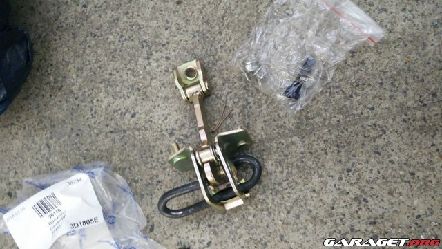

Nytt dörrstop! Var på tiden kan man säga...
https://www1.garaget.org/gallery/images/143/142316/142316-7cd638a16508fbdd7cb1df14999fa0ff.jpg
Var rätt slut..
https://www1.garaget.org/gallery/images/143/142316/142316-1bbc301f7f9bdf5ebbb6b20d09341f23.jpg

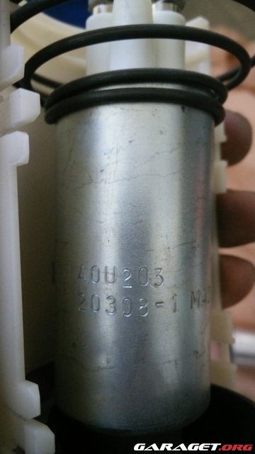

En walbro pump hittade hem smile misständningar på höga varv ett minne blott, återkommer de så vettetusan...
https://www1.garaget.org/gallery/images/143/142316/142316-c7d3045c3d55c52b90e150f97c0a479f.jpg

Härligt!  Då ska ja in å ta en titt smile
Mja svårt var det inte,  mest väldigt trångt att få in den,  ut var inget problem få min föll i delar...  Men när du ska in med de nya så fann jag bara ett sätt att få in den,  de var att skicka in den upp och ner och få in själva armen genom hålet så du får in hela klumpen i dörren och sen rotera den rätt väg igen smile det är väldigt tight så tålamod ska man ha..

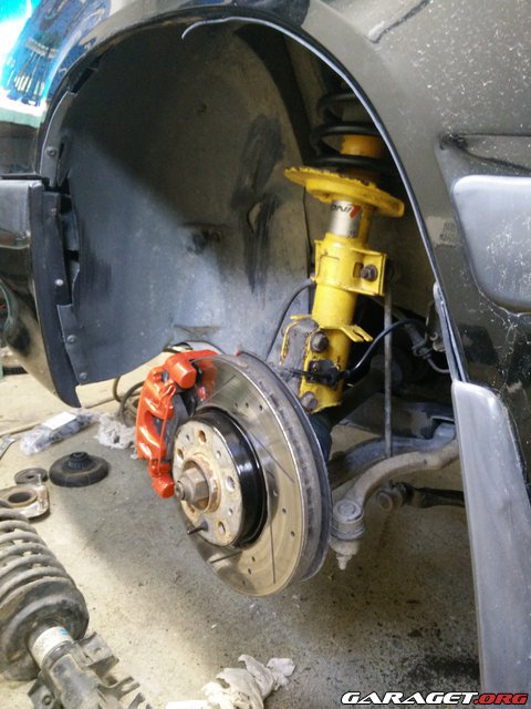

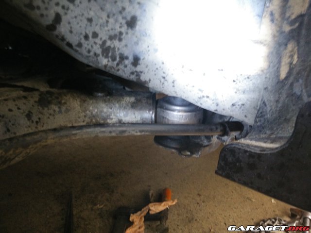

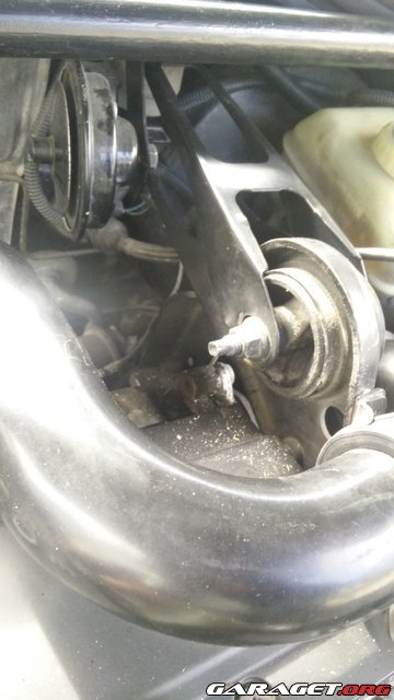

Fick tummen ur å byta övre motorbussningen, kom de typiska april regnet så vart inte så mycket foton men!!

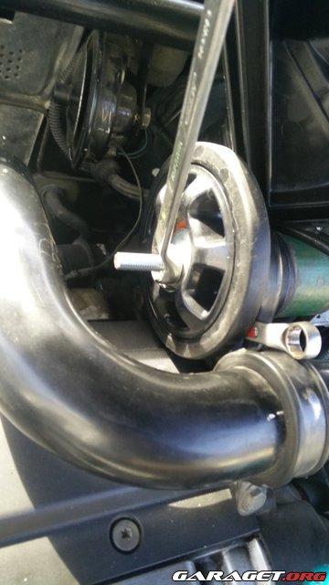

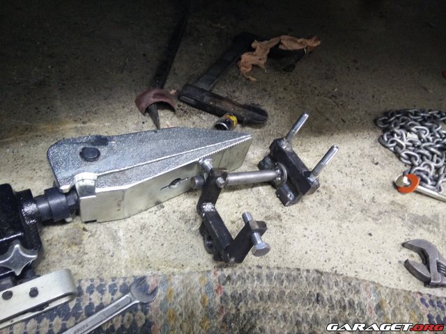

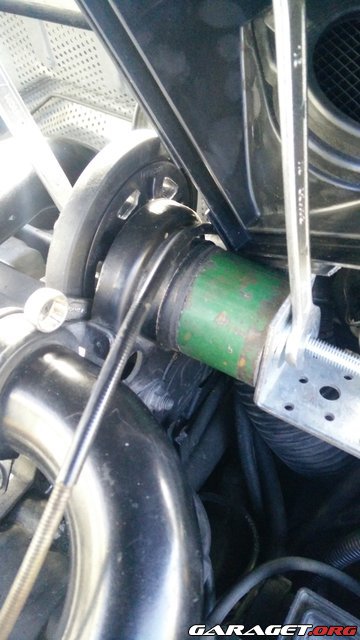

Min lilla press med blandat skrot från garaget, gängstången kosta ca 30kr. m10.
https://www1.garaget.org/gallery/images/143/142316/142316-43845e8670490fbc8f17e47b564a118c.jpg
Nästan inne så tog boggiehjulet i bussningen, fick byta metod till trävirke för att få spelrum, men tyvärr ingen bild på det.
https://www1.garaget.org/gallery/images/143/142316/142316-363f8d59164b78edd11b07d7d308d96f.jpg

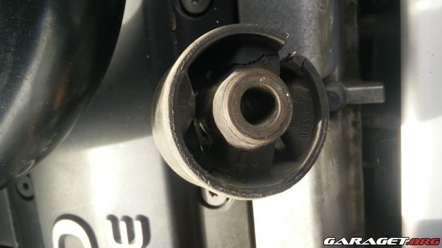

Gamla, tog ett såg blad för att få lös det på enklast sett. var rejält slut på nästan genomgående sprickor.
https://www1.garaget.org/gallery/images/143/142316/142316-8427e33d59c626568d2d114a5780f83b.jpg
Då satt den nya lemfördern bussningen där som en smäck!
https://www1.garaget.org/gallery/images/143/142316/142316-525b60d08e3b4050f6485b2c40123aad.jpg

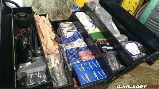

Bonus bild på en del av alla bra att ha saker. roll
https://www1.garaget.org/gallery/images/143/142316/142316-18ece7ff23141dfe86aa0afcfe9b4db7.jpg
