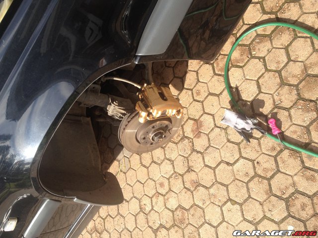

Har även lackat Oken guld, men funderar på att köra på röda om jag lackar alla lister svarta, matchar ju rätt snyggt då, men alltför vanligt med röda ok hehe smile så jag får ser hur det blir med det senare!
https://www1.garaget.org/gallery/images/143/142316/142316-98606bd2708c1468da9a75889836db58_large.jpg
https://www1.garaget.org/gallery/images/143/142316/142316-359298392b206217ee363230d18592b5.jpg

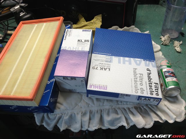

Idag vart det filter byte, köpte både luftfilter och kupefilter med aktivt kol och bränslefilter. visste ej om bränslefiltret var byt innan men kan ju vara bra att byta det!
Köpte även en AC rengörings sprej på mekonomen
https://www1.garaget.org/gallery/images/143/142316/142316-d6f99f6785c4d3b93a5b37e2cd88f9a8.jpg
var ju lite skillnad på de gamla filtret hehe.. såg brunare ut i verkligheten till och med! tongue
https://www1.garaget.org/gallery/images/143/142316/142316-eb894fa796a260f12f3df0e7f10d9f1f_large.jpg

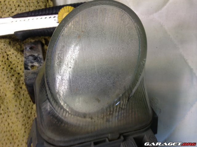

så här såg mina dimljus ut, fina va?? big_smile
https://www1.garaget.org/gallery/images/143/142316/142316-ff1aa58c33a66bf970dfd20b90dd290a.jpg]

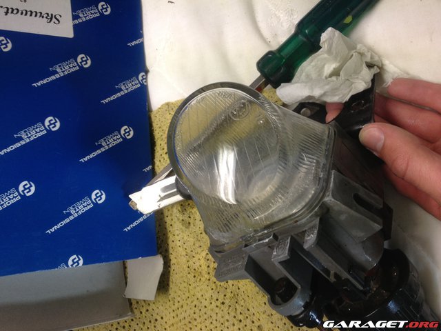

Började våt slipa med 60s papper då mina var så grovt stenskotts skadade. jobbade mig upp till 1200 och avslutade med autosol. Jag använde mig av maskin vilket rekommenderas annars får ni slipa ihjäl er kan jag lova. var ganska hårt material.
Ett tips till ni som ska göra detta göra detta är att ha flera slippapper på lager då det går ett par stycken. hade bara tyvärr ett 60s som sedan slapp i limningen på andra dimljuset så fick handslipa.... annars gick det bra, vart bra mycket bättre.  någon som vet hur man tar bort glaset?? var riktigt skitigt där inne men vågade inte bryta och bända upp glaset så det får bli en annan gång att rengöra där inne och lägga nytt silikon.
https://www1.garaget.org/gallery/images/143/142316/142316-f1dfae4c4e01c6b071dcd4b081412d09.jpg

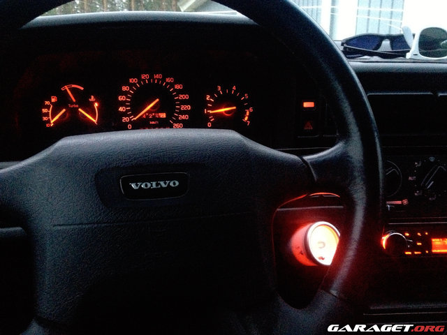

en bild på instrumenteringen med röda dioder kommer iaf ser orangt ut på bilderna skyller på iphone som är skräp till telefon ibland.. även den fula biltema laddtrycksmätaren ska bort. bara dubbelhäfts tejpad fast tongue
https://www1.garaget.org/gallery/images/143/142316/142316-861c29e9e059f5e1c4b3cb4732a0f20b.jpg

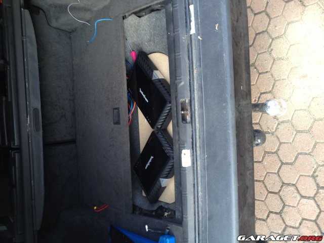

och slutligen slutstegs placeringen. spånskivan är nu lackad svart. och inte alls lika skitigt  i tyget hehe smile
https://www1.garaget.org/gallery/images/143/142316/142316-ea8acdbe15471be196ee56bc43c25ac7.jpg

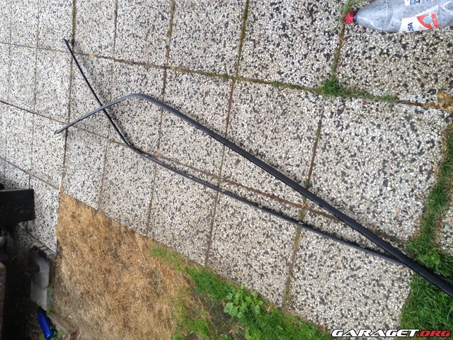

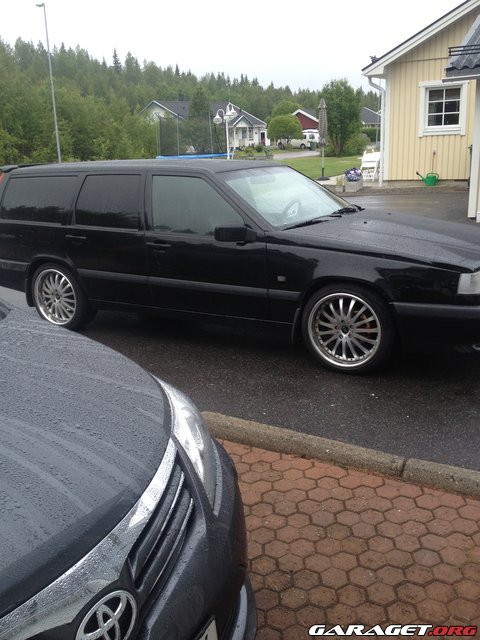

Trotsade regnet och for och leta några tak lister, hittade från en v70 visserligen men dom passade.
50kr för allt är ju inte fy skam hehe smile
https://www1.garaget.org/gallery/images/143/142316/142316-6d59d19cf9799458343165204a02a3f5.jpg
någon som vet om det finns pluggar till skruvhålen för railsen som satt innan? eller är det inga genomgående hål så man inte behöver plugga? glömde kolla.
så här vart iallafall slutresultatet, vart en snabb och dålig bild då det regnade så ni får nöja er med denna tills vädret tillåter en ny! wink
https://www1.garaget.org/gallery/images/143/142316/142316-7293391b4d4b4f0a1770c58a093e0d6c.jpg
