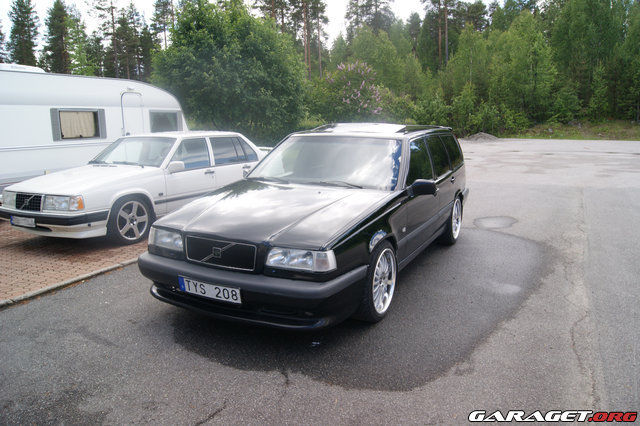

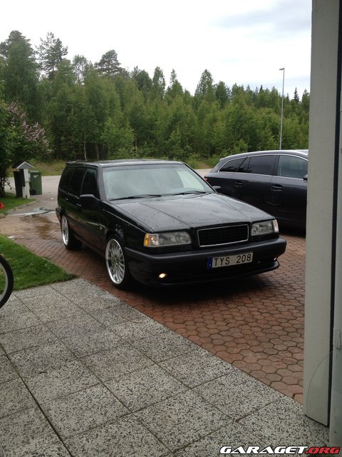

Här får ni en helhets bild utan railsen ny vindruta osv. Har även beställt hem us blinkers å XCgrill . blir att köpa nyare emblemet så snart som möjligt också.
https://www1.garaget.org/gallery/images/143/142316/142316-a3b6d8312464f2d9cac4c1ae97a7469e.jpg
Är inte direkt någon proffsfotare med systemkamera men förstår inte hur jag fick en lykta att se halvtaskig ut :S

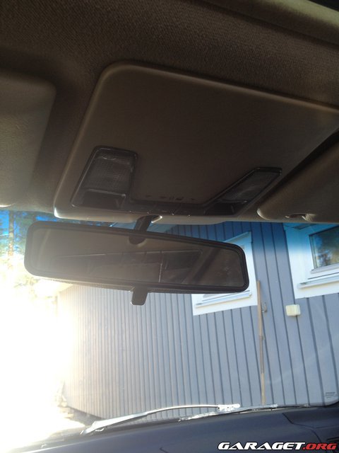

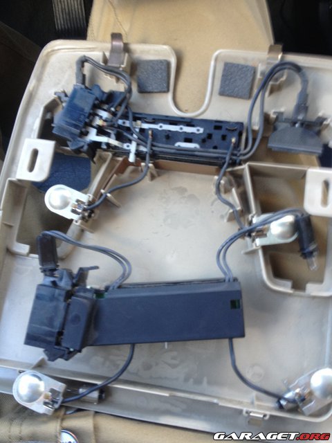

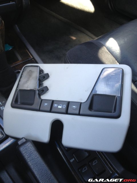

Var på skroten och hittade svarta knappar samt v70 spolarmunstycken
https://www1.garaget.org/gallery/images/143/142316/142316-3a6eff01b440f7208c8086cc52ac752d.jpg
Det var lite pill göra att flytta över allting till den gamla konsolen då det inte fanns någon med taklucka på skroten..
https://www1.garaget.org/gallery/images/143/142316/142316-745776ac11963f42db53dbd94ba0705c.jpg
Så här blev det, ser bättre ut i verkligheten. skönt att slippa dessa bajs bruna knappar wink

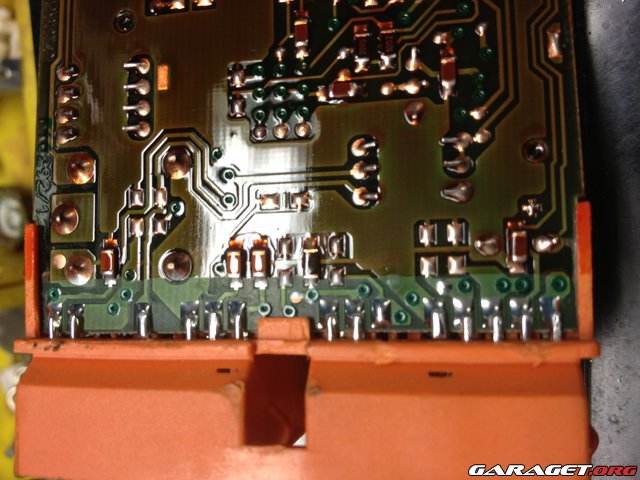

Tog tag i farthållare som jag länge har felsökt, kom fram till för någon månad sedan att det måste vara reläet men efter de så blev det aldrig av att göra någonting åt det. Så tog mig iväg till skroten igen och som tur var så fanns  ett relä kvar i en bil.  Fick köpa det för ENDAST 10kr wink
Med det monterat och provat så kunde jag äntligen läsa av felkoder ur B2 uttaget, förut lyste diod lampan där svagt och kunde inte läsa felkoder alls. Så nu funkar min farthållare klockrent!!!
Lite seg är den allt på att accelerera, och inte så bra på hålla hastigheten jämn som på nyare bilar men... det är väl så på dessa gamla bilar?  iofs inte testat mer än på vägen hem.
Vart även nyfiken på hur det såg ut i boxen, förut fick jag den att funka en ända gång när jag rekat i reläet och man kan förstå varför. Lödningarna på stiften som går in på chippet hade nästan alla spruckit.. tongue
https://www1.garaget.org/gallery/images/143/142316/142316-1ceb32009d8daa118cdd01c03090a120.jpg

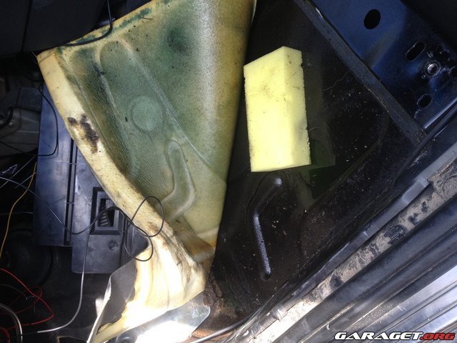

Hittade än otrevlig överraskning under mattan idag.. sad
https://www1.garaget.org/gallery/images/143/142316/142316-4c8db96b9a09ca05e4a4202d82d08f0d.jpg
Har torkat bort all glykol nu och har kupevärmaren i den för att torka ur det sista. fick skära bort en bit av mattan då dom kommit på att den ska vara solid runt hela bilen och den var dyng sur och förstörd, så får åka på skroten och skära ut en ny bit som inte stinker.
Har kollat läckage med motorn igång och inte sett en enda blöt fläck runt värmepaketet eller Oringarna.
Vart fan kan de läcka ifrån??!
Har endast fyllt på glykol i vintras sen dess har det inte försvunnit något märkbart ur behållaren alls. kan de ha gått till sig nu när det inte är minusgrader för att återkomma sen igen? har haft imma på rutan förut någon enstaka gång i vintras och nån gång på vårkanten men inte överdrivet.
kände det blåste luft ur värmepaketet i nedersta skarven men bara när man hade på max värme
ska jag byta värmepaketet och Oringar när jag väl håller på?
Senast redigerat av mercaa (24 juni 2013)

Skulle tro det är värme paketet, mkt vanligt. Hade samma problem på min gamla glt wink

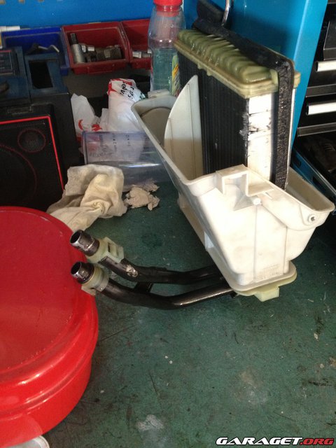

Haha har alltid hoppats att jag skulle slippa vara med om detta.. Men det verkar inte vara värmepaketet iallafall som tur är wink
Har provtryckt och det verkar både tätt i paketet och Oringarna på anslutningarna i plastlådan. Både med vatten och  trycksatt med luft i vatten bad.
SÅ det måste vara det så kallade snabbfästet som det smyg läcker ur ibland under vissa omständigheter. Oringarna där hade lite "ruggigare yta" på vissa ställen. samt så var några av plastringarna spruckna.. så ska köpa alla nya Oringar imorgon och hoppas på det bästa smile
Ska dessa ligga i denna ordning, plast/oring/plast/oring?
Paketet från helvetet..
