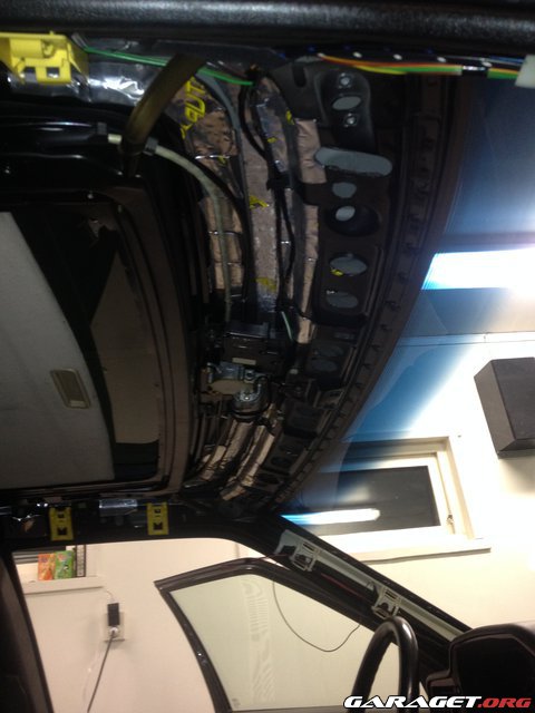

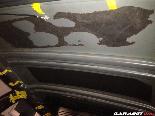

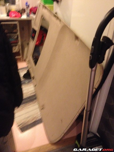

Sådär då var taket nere, ska nog rengöra det innan det stoppas tillbaka smile Mycket mer jobb än jag trodde speciellt när man inte vill ha sönder något. Snart ska dämpningen dit.

Kassa bilder från en iphone som knappt lever men aja

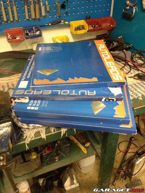

blah varför har man taklucka kommer inte åt att dämpa taket ovanför kassetten, om jag ska jävlas med att plocka bort den så kommer väl mattan utsättas för fukt antar jag?
Kommer bli totalt 4 paket autoleads mattor wink

Var tvungen att riva ur bitumen mattorna , dom hade ju bubblat upp och börjat lossna.. Roligt göra, nej.

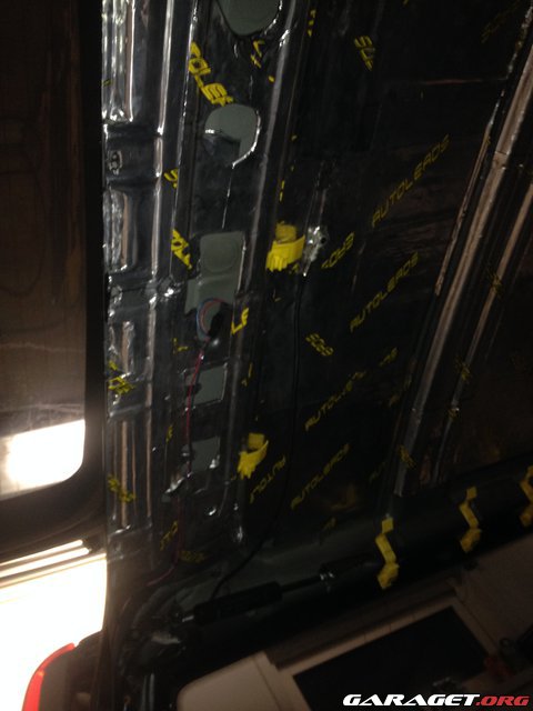

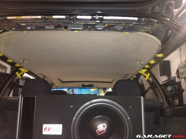

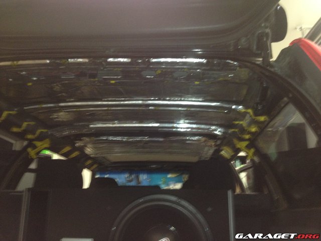

Har hunnit dämpa taket klart snart, lagt två lager på vissa ställen. men jävlar vilken bil att dämpa, inte en rak plåt någonstans bara dubbel/trippel plåtar med massa hål i.
https://www1.garaget.org/gallery/images/143/142316/142316-ed49ca91c8cf356fe2d9fed0922f499d.jpg
https://www1.garaget.org/gallery/images/143/142316/142316-4ee0af2edd01be61a1be513be4717d73.jpg
Har även börjat smått där fram, även fått in så mycket som går på under sidan genom hålen.

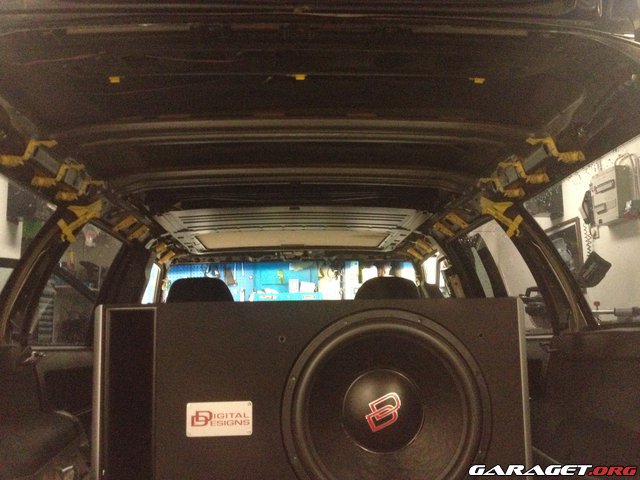

ja det blir nog grädden på moset, ska kolla in det senare smile
Basen kommer bli en DD 9515 + ny låda. samt klä om golvet därbak och lådan å så.
samt: DLS rs5a i dörrarna fram
Kicker ks35 i brädan ska bytas ut till faital pro
Ska drivas av Rockford fosgate t600.2 samt rockford fosgate t1500bd
Pioneer 80prs
så ser setupen just nu. har inga pengar att köpa värre wink

Innertaket på- ska nog börja dämpa alla dörrar snart eller så blir det imorgon, sen är det bagaget och plåten vid skärmarna kvar smile
https://www1.garaget.org/gallery/images/143/142316/142316-ed6892f7a2ea0d53cf547623f44d9f44.jpg
