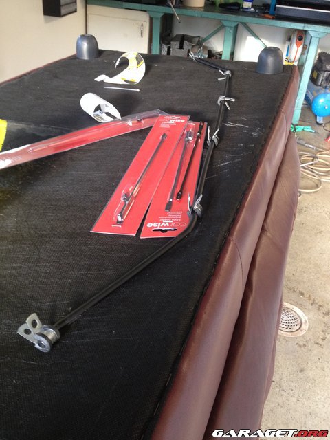

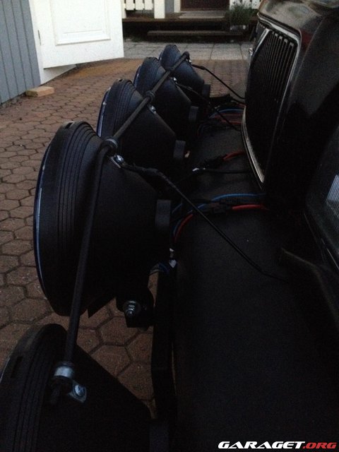

8mm rundstång som är knäckt efter lamporna.
https://www1.garaget.org/gallery/images/143/142316/142316-dee1019eee61a9f13d89be422944611c.jpg
Köpte även stag som jag monterade under lyktan på sidorna. men köpte bara 3 varav 1 gick sönder i gängorna när jag skulle dra åt.hmmm mekonomen.
men blir att köpa 3st till så alla lampor får varsitt stag. Även förlängningskablar är på G. kablarna som följde med var ju i kortaste laget och ser skit ut! Så det blir väl 100cm kablar som ska gå under kofångaren istället smile

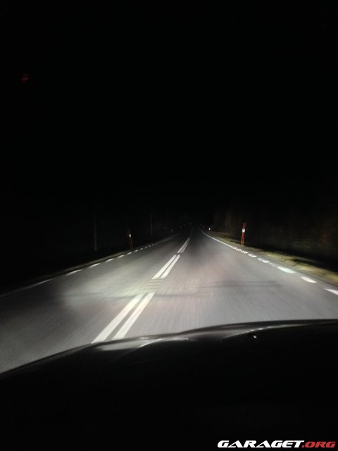

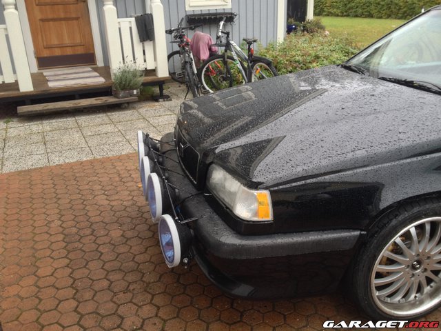

Vart ju rätt bra ändå med förlängingskablar smile
https://www1.garaget.org/gallery/images/143/142316/142316-3b3ae081cef63c6dcb949b3c191ef5bd.jpg
Inte 100 inställda men lyser duktig gott ändå. men har man en iphone till kamera så blire bara skit av det ändå... får prova med en system kamera någon gång. tongue

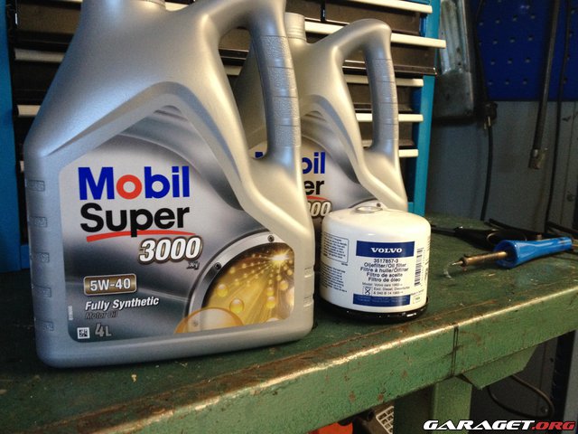

Även dax för det regelbundna oljebytet!  31k står mätaren på
https://www1.garaget.org/gallery/images/143/142316/142316-c831e859ce406228dd92fa05e6da0e7f.jpg

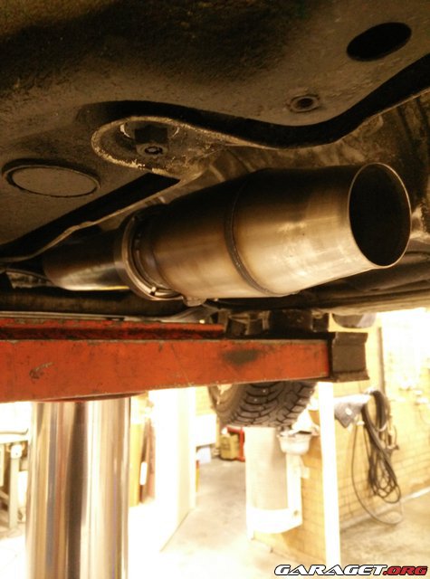

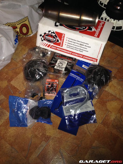

Kan ju bjuda på nå bilder så det blir nått att kik på.  Nya katten är äntligen monterad och inge mer jävla avgas läckage big_smile  Men besiktningsmannen gillar tydligen inte racekattar än fast man får bra värden tongue
https://www1.garaget.org/gallery/images/143/142316/142316-431fc016e22fa835d3705985fb113b00.jpg

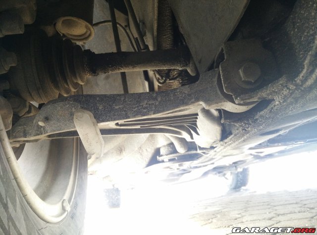

Problem1, min andra länkarm.. som inte gått långt, går styrstoppet byta ut ? märke:Proparts
https://www1.garaget.org/gallery/images/143/142316/142316-413d16923ca7543bc6ec0ac8aa3f2b4c.jpg

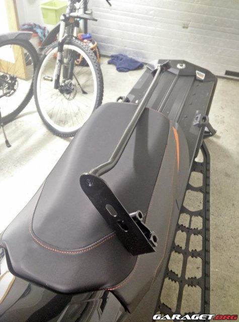

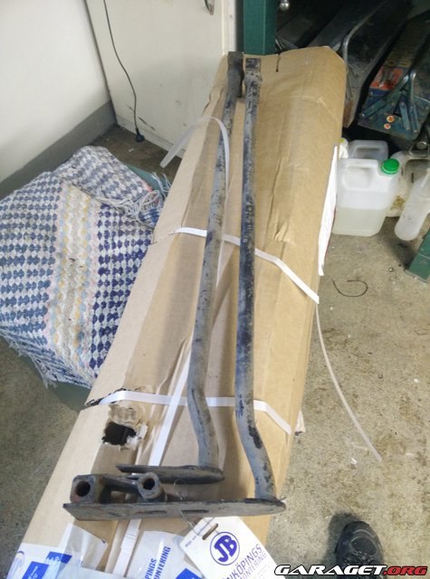

Fick även tag på en krängningshämmare bak som jag varit utan på tok för länge. Hittade ingen närmre tjocklek till original skiljde 0,2mm vilket kanske får räcka (sv70).  Alla delar till bakvagn som ska bytas ut check!
Men då, tycker den känns mjuk kan ju böja själva fjäderstålet för hand, ska de va så? ska jag förstärka med en bit plattjärn för att få den ännu stabilare? (där den gamla gått av så säga)
https://www1.garaget.org/gallery/images/143/142316/142316-3e4597bb969c7599ebdd8968313da226.jpg
766 Inlägg
27 mars 2015
#173
Problem 1: Borra ur de gamla nitarna och sätt fast det befintliga styrstoppet med nya rostfria popnitar.

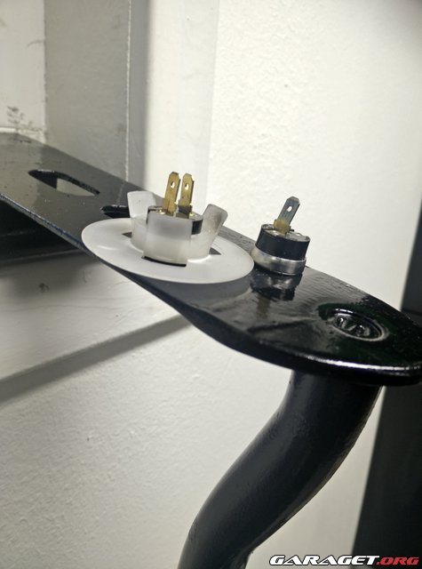

Då var den "nya" krängningshämmaren klar för montering , målad å fin big_smile
https://www1.garaget.org/gallery/images/143/142316/142316-8a90dd95eb989a8e961ffe6fcab5a459.jpg

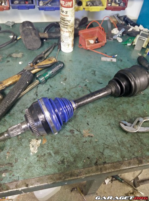

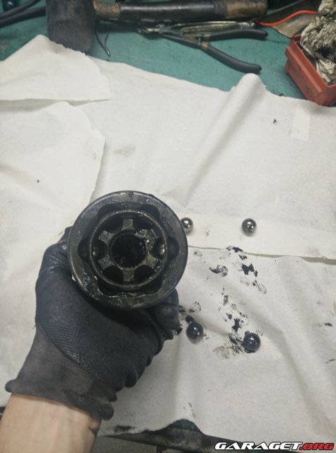

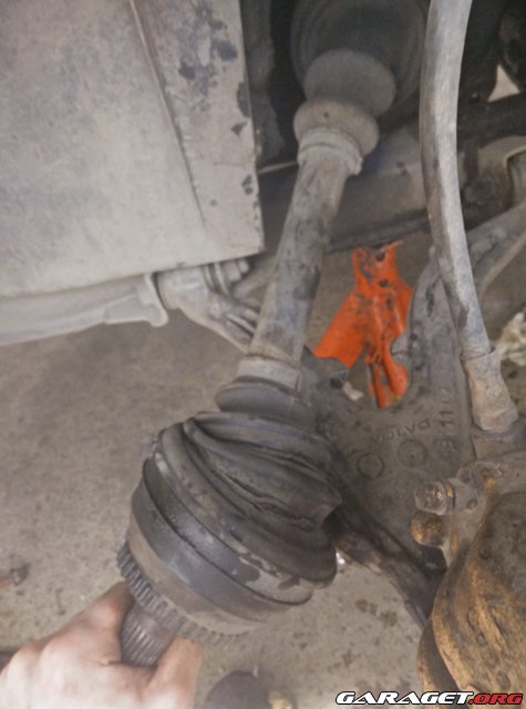

Tjena tänkte jag skulle börja göra bort det allra tråkigaste och nog jävlades det... Lite spruckna kanske. dom inre är som nya som tur är.
https://www1.garaget.org/gallery/images/143/142316/142316-b09ee19ce05448b0a1ed94b7b2d88cad.jpg
Tog hela kvällen att få ut drivknuts H...... från axeln, kladdigt och svurit har man gjort. än fast man pressade in låsringen så satt knuten som satan mot axeln, aldrig varit med om att det ska sitta så hårt efter mycke våld gav den med sig sakta sakta. så blir å se över imorrn om den klarade sig, bilden tog jag mest för att komma ihåg hur allting sitter så kulorna hamnar i samma bana som förut. ska bli intressant att se hur silikon damasker håller.
https://www1.garaget.org/gallery/images/143/142316/142316-30171a1e66f93a86ac1cdce5bda836c0.jpg

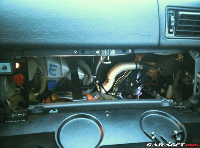

Sen termostaten till förarstolen bytte jag, men verkar inte bli nån värme ändå, så troligen trasig slinga.. aja det är ju sällan de ska gå bra hmm
https://www1.garaget.org/gallery/images/143/142316/142316-d96078ce734dc0be024de7dfa0ae9efb.jpg

Tänker du köra på dem damaskerna från Drivknuten.se?
Såg iaf dem på Elmia och jävlar vad man kunde töja dem utan att dem gick sönder smile
840 Inlägg
9 april 2015
#177
Fast det jag noterade var att de hävdade att det går att trä över dem utan att demontera drivknuten men efter att ha känt på dem så kändes det inte möjligt utan specialverktyg
Och har man det specialverktygen så går det att montera en vanliga gummidamask också utan att demontera knuten så.....
558 Inlägg
9 april 2015
#178
Jo precis dom. går töja vanliga neopren också.  Men köpte dom för å prova något som håller mer än två år. får se om dessa håller bättre. vanliga gummi damasker verkar inte hålla så länge. smile
Det stämmer, special verktyg behövs nog till vilka damasker som helst om man ska få dom över knuten. nog går det säkert att trä över utan men nog får man jävlas mycket i onödan då de är rätt bra spänst i dom.
Men jag tänkte jag skulle prova att dela på knuten för att göra rent extra noga och förhoppningsvis håller denna damask bättre än andra eftermarknadsfabrikat, tiden får utvisa smile

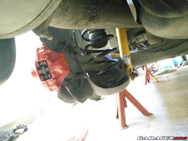

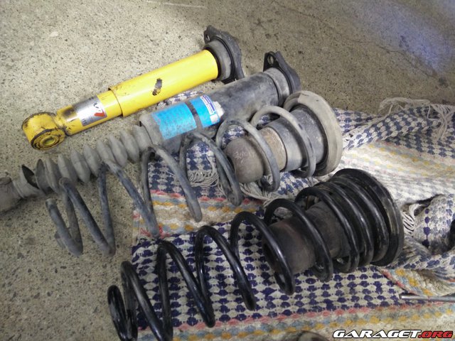

Händer lite nu. Blev koni gula runtom cool
Har även fått ditt VG2 larm. ska även byta alla innerskärmar
New vs old. Hade tydligen Sachs super touring.  Funkade kanon så ska laga damasken å lägga på hyllan smile
https://www1.garaget.org/gallery/images/143/142316/142316-719167d6cd06c9e5c4274504bad3f452.jpg
Sitter så fint där.
https://www1.garaget.org/gallery/images/143/142316/142316-14527ab9440a867a7492f9014d9daf80.jpg
