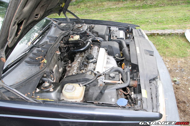

https://www1.garaget.org/gallery/images/28/27308/27308-4f8653860144536a977f93d28abc7b2a.jpg
Efter som vi bor i Sverige, och vädret är som det är och jag har valt att skruva ute i den fria luften så får jag försöka passa in det med bra väder, vilket inte alltid lyckas så bra...

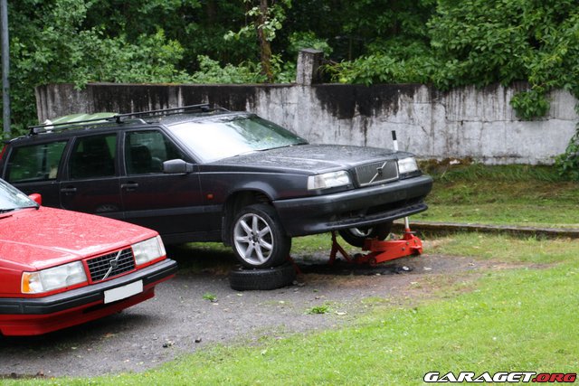

https://www1.garaget.org/gallery/images/28/27308/27308-c1661da6b9693af6ce6f042f2d3227a9.jpg
Allt ihop, eller iallafall för att starta upp den. Startade klockrent!

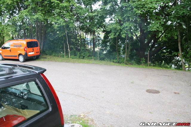

https://www1.garaget.org/gallery/images/28/27308/27308-9782ffaa7391d17dcd1ebd1570b0a9af.jpg
Dock så rök den ganska kraftig efter start. Men den ryker mindre och mindre. Tillslut så ryker den bara på kraftig gasrespons. Så jag antar att det som ryker är den oljan som ligger kvar i systemet. Eftersom bilen är avställd/oskattad/obesiktad så har jag inte riktigt vågat köra med den nått vidare. Men det lilla jag körde kändes det som laddtrycket var lågt. Antagligen så har jag förväxlat några slangar till magnetventilen eller så är den "nya" turbon inte så bra den heller. Men blir det någon ordning på bilen i framtiden så kommer det bli en ordentligt bra turbo i den.

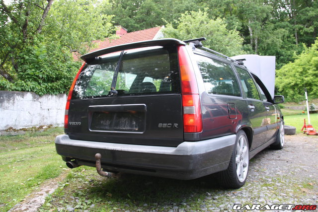

https://www1.garaget.org/gallery/images/28/27308/27308-37a8d400a073f3618a34dd4d19643996.jpg
Även fått till all el så allt fungerar, förutom tutan!

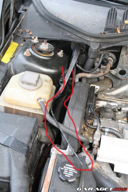

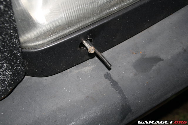

Och denhär lilla rackarns slangen dök upp i motorutrymmet. Nån vänlig själ som vet vad den skall vara till? Går in i kupen under fläktanordningen, men verkar inte vara till fläkten på något sätt.

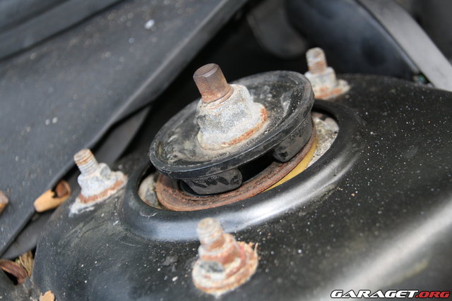

https://www1.garaget.org/gallery/images/28/27308/27308-16cd889e4ee9eba57810f644bf28a7a7.jpg
Skall denna verkligen sitta så snett? Och skall den gå att röra på nästan en cm med fingrarna, så t.o.m. man ser att hjulet rör sig... wink

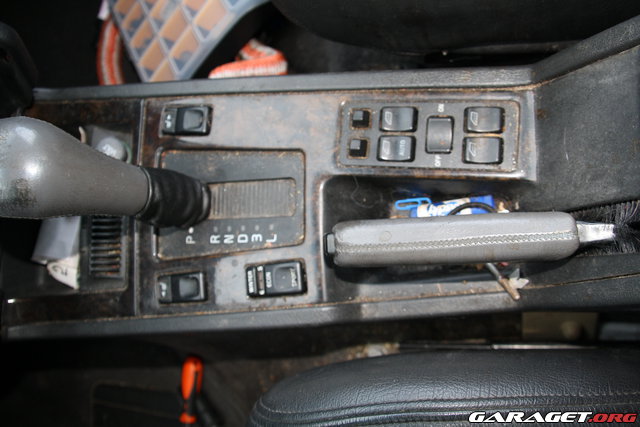

Efter allt det så kanske man skulle ta tag i insidan av bilen. Tror det är glömt att städa här på ett bra tag!
Och tyvärr så lyser fortfarande ABS/TRACKS lamporna ilsket på instrumentpanelen. Kommer inte riktigt ihåg vilken hastighet man behöver komma upp i för att de systemet skall nollställs sig igen, kommer bara ihåg att man måste få upp lite fart på kärran innan de skall slockna. Om inte det så får det bli till att felsöka med dator, då även SRS lampan lyser.
Nästa steg på denna kärran lär iallafall bli till å byta topplagringar i fjädertornen.

Kul att det går framåt! smile Angående topplagringarna så är det tyvärr standard på 850 att dom ger sig totalt tongue Min var likadan, man såg att hjulet rörde sig när man "ruckade" i lagringen tongue

Jo, jag är fullt medveten om topplagringarna, det var skriver mest med ironi i wink

Du har väl redan hittat var slangen ska. Om inte, med stor sannolikhet till bakrutespolaren! smile

SRS är väl den boxen vid handbromsen eller under förarsätet? minns lite luddigt.  en Pain in the ass att öppna men bara att löda om.
Vad fick du ge för bilen?
Det hade jag ingen aning om. Är det samma typ av lödfel som det brukar vara på ABS boxen?

Aha, ne, det visste jag faktiskt inte! Antagligen gör den då ingen nytta varken till eller från, då den har ärjat fast wink Men tack smile

Boxen sitter under handbromsen/mittendelen.   Enklast är att fixa en annan som funkar. verkar vara svårt att komma in i dessa. SRS lampan ger oftast detta fel.

Det är alltid svårt att komma in i boxar som inte är byggda för att öppnas. Men vet du exakt vad det brukar vara för fel då?
