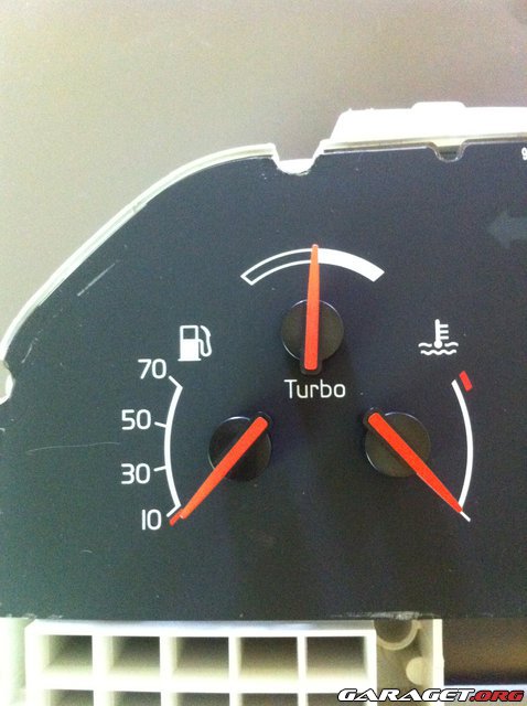

Jag hade ett litet problem med mätarhuset då både tankmätaren och vattentemp mätaren stod mer eller mindre spikrakt nedåt vid avstängt läge, vilket även resulterar i att när motortempen och tankmätaren går upp vid start så visar detta helt fel värden på tavlorna. Däremot verkar varningslampan för låg bränslenivå fungera oavsett hur mätaren står.
Fick plockat isär halva bilen för att kunna vrida till mätarna för hand så de står rätt igen.
Och hur f*n kan det komma sig att mätarna har flyttat sig? Förutom att någon har skruvat isär huset och justerat manuellt.

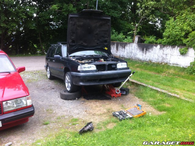

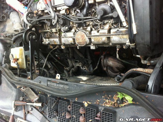

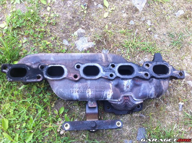

När jag hade sån tur så jag hittade grenrörspackningar i Volvogömmorna här hemma så bestämde jag mig för att även byta dessa när grejerna ändå var nere. Hade helt glömt bort att ens fundera på att byta dem om jag inte sett dem i källaren. Och tur var väl det, nästan alla grenrörsbultar gick att skruva loss med en hylsa och ren handkraft... Packningarna var inget vidare heller....
Skön arbetsplats för tillfället....
https://www1.garaget.org/gallery/images/28/27308/27308-8a8af8ed8e6bcd1b018e586bbbe0365a.jpg
Det verkar ha sölat olja och läckt avgaser.

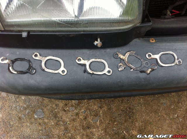

https://www1.garaget.org/gallery/images/28/27308/27308-9d5b26e5ead7fe12424e5702336479a4.jpg
Packningarna hade nog gjort sitt vid dethär laget.
https://www1.garaget.org/gallery/images/28/27308/27308-bccca07a18767d2fde32bd760575cb01.jpg
Ser skapligt tråkigt ut....

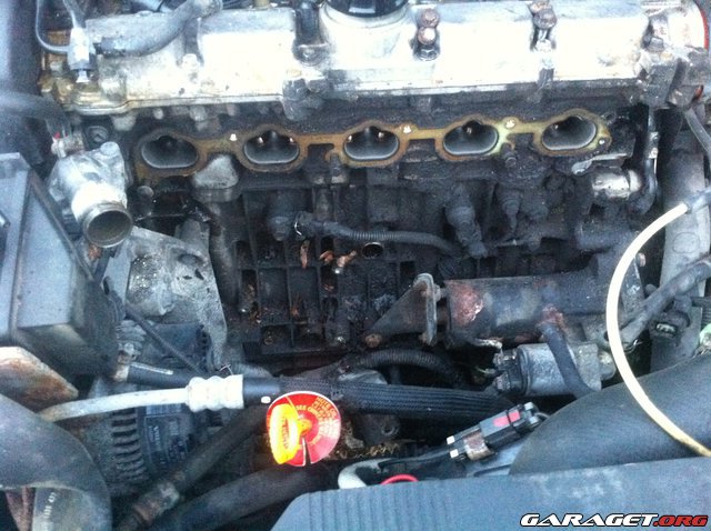

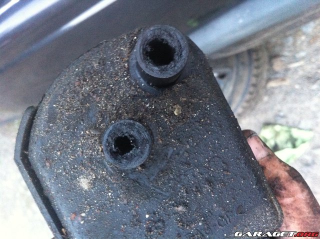

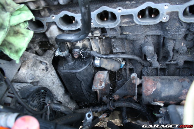

Sådär ja. Då fick man gjort lite ikväll. Plockat ner insuget och vevhusventilationen. Såg ganska kladdigt ut faktiskt, men vet inte om det är så illa att det skulle åstadkomma blårök. Men nu är den skapligt ren igen, skall bara beställa nya packningar, slangklämmor, slangar och lite småpill för att få ihop det igen. Och hoppas då att det inte är någon mer rök bakom bilen!
https://www1.garaget.org/gallery/images/28/27308/27308-1f5c43faea21f29390ae13575eaf5a9c.jpg
Oljefällan, eller vad det heter, var ganska full i skit!
https://www1.garaget.org/gallery/images/28/27308/27308-bd78aae4c002eade39fa6763d9ecd123.jpg
Lika vacker här som resten av bilen, men det skall väl gå att ändra på smile
https://www1.garaget.org/gallery/images/28/27308/27308-af16e3608f3e4d2dd9869b4ef4f3ea1c.jpg

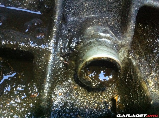

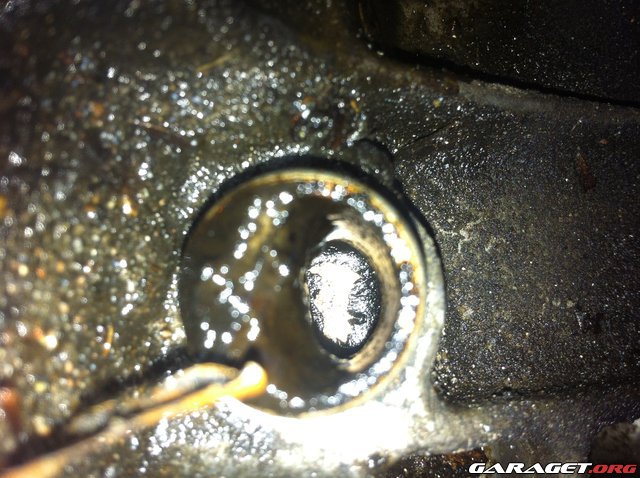

Skall det verkligen se ut så in i blocket?
https://www1.garaget.org/gallery/images/28/27308/27308-66ee3cf1e2771012c946c4dbc73b306b.jpg
Nästan halva hålet igensatt med gammal stenhår oljeavlagring.

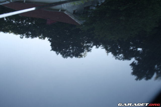

Jag fick för nån vecka sedan för mig att inhandla en poleringsmaskin, och vart lite sugen på att testa den lite snabbt på huven.
https://www1.garaget.org/gallery/images/28/27308/27308-9cfd1193b043ff7c8f11410112c0abf8.jpg
Liten bild på hur lacken såg ut innan.
https://www1.garaget.org/gallery/images/28/27308/27308-514beed27af0a1ae4ccd6d5da2b0a365.jpg
Efteråt, både polering och vax pålagt. Extremt stor skillnad, men svårt att få det rättvist på bild! Men det är fortfarande långt ifrån perfekt, och som enkel lekman så får jag nog ta hjälp med att få den riktigt i topp..

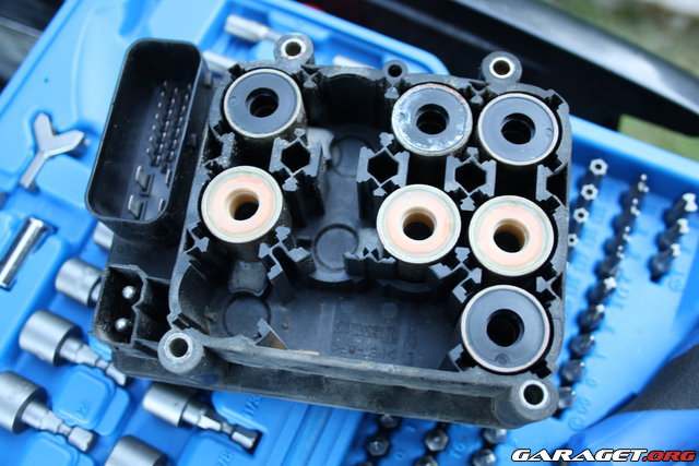

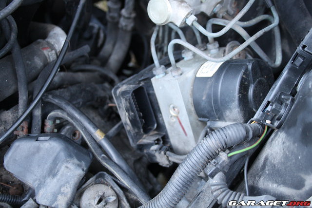

Och då jag fortfarande väntar på lite packningar mm så tog jag itu med ett annat problem. ABS/TRACKS lamporna har lyst sedan jag hämtade bilen. Och vet av lite erfarenhet att det väldigt ofta beror på sprickor i lödningarna i kretsboxen på ABS pumpen. Så utan att veta säkert eller felsöka så plockade jag ner denna för att ta en närmare titt.
https://www1.garaget.org/gallery/images/28/27308/27308-b3e2e6e72f5c8fc3eb6bc098f13f8704.jpg
Sitter med fyra små tråkiga jävla skruvar. Men fungerar att få loss dem med en 4mm hylsa.
https://www1.garaget.org/gallery/images/28/27308/27308-4053d34ba0bf60821be3a67d2155f045.jpg
Undersidan på boxen. Jag vet inte säkert, men jag antar att det är dessa som styr "vibrationerna" vid hård broms.
https://www1.garaget.org/gallery/images/28/27308/27308-0d984c7044b38d1482e6eb46818f2185.jpg
Sedan får man bryta bort fjäderbrickorna. Sedan gör jag som så att jag värmer upp boxen ordentligt med värmepistol eller liknande, för att få limmet att släppa i locket.

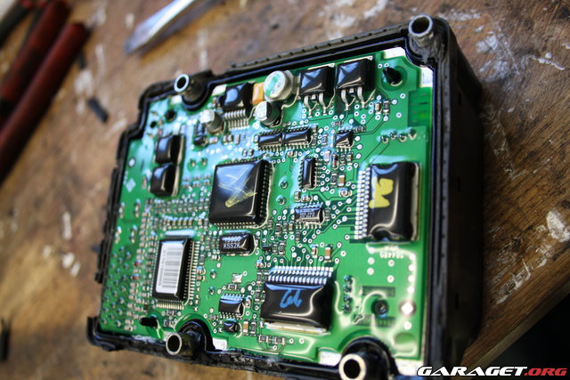

https://www1.garaget.org/gallery/images/28/27308/27308-9de150e55e72c7194682cd16cabb1b94.jpg

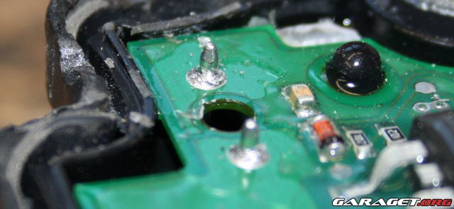

Locket borta. Man får se till att syna lödningarna ordentligt. Gärna med förstoringsglas.
https://www1.garaget.org/gallery/images/28/27308/27308-d1bb86c3a3f28be078bf33bfdceca184.jpg
Väldigt svårt att få på bild, men här är två lödningar som spruckit. Detta var ändå ganska fina lödningar, emot vad jag har haft på mina andra 85x70 bilar. Vet inte alls om det är detta som orsakar problemet, men nu är de iallafall omlödat. Vi får se när bilen går igen om felet är åtgärdat.
Det var allt för denna gången!
