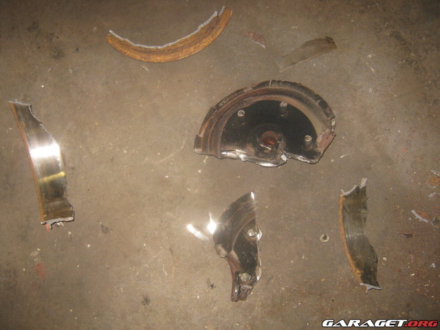

Bromstrumman som inte ville lossna!. efter 4 timmars slit med avdragen så blev det vinkelslipen
https://www1.garaget.org/gallery/images/182/181258/181258-fa5a119fca2e7cc7bc60ed7aef7a6f56.jpg

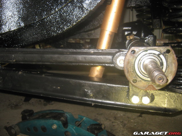

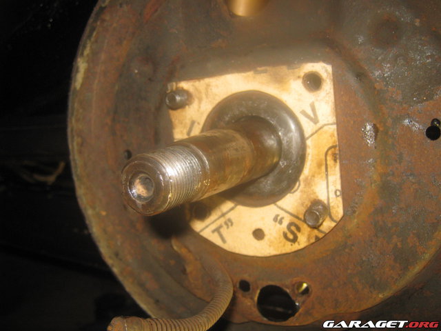

Drivaxeln ute
https://www1.garaget.org/gallery/images/182/181258/181258-9cc879c39e3a3350f6876fdd6a09892d.jpg

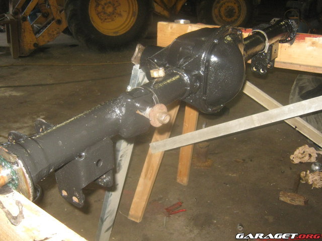

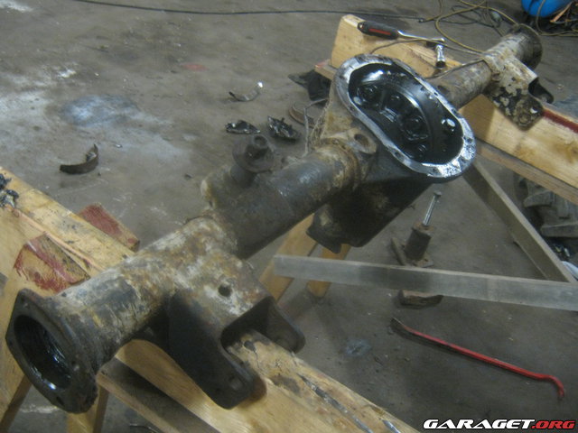

Båda axlarna ute och en helhetsbild på axeln
https://www1.garaget.org/gallery/images/182/181258/181258-fbffdfbf5f84f8d126ef9f09a8d47cbd.jpg

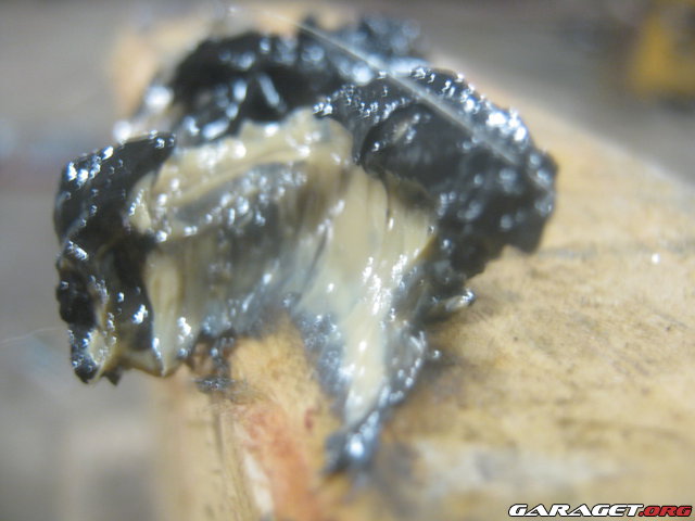

Hårdaste smörjfettet jag varit med om.

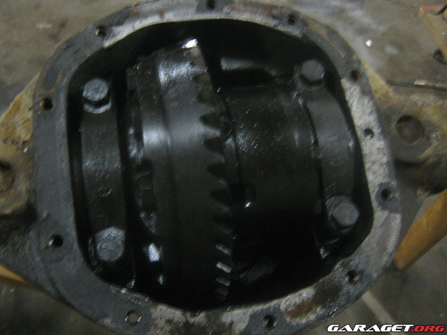

Och så klart min diffklump! smile

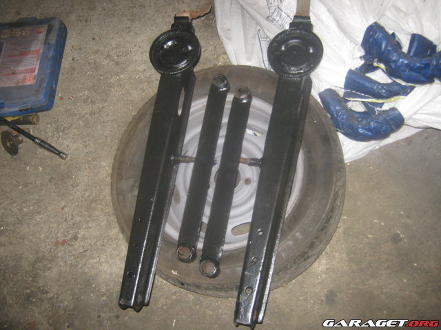

Nymålade bärarmar som inväntar nya bussningar
https://www1.garaget.org/gallery/images/182/181258/181258-0221323d09f1b605c4f06de8ea9a1d5f.jpg

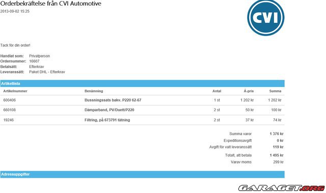

Har beställt några saker till amazonen som kommer i veckan smile Då kommer en stor update med bakaxelns ihopsättning
https://www1.garaget.org/gallery/images/182/181258/181258-c6c25d98037c7f105ea312de46e75c98.jpg

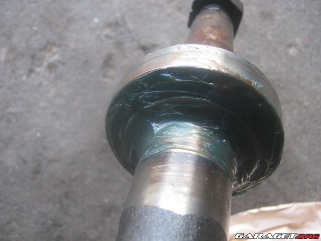

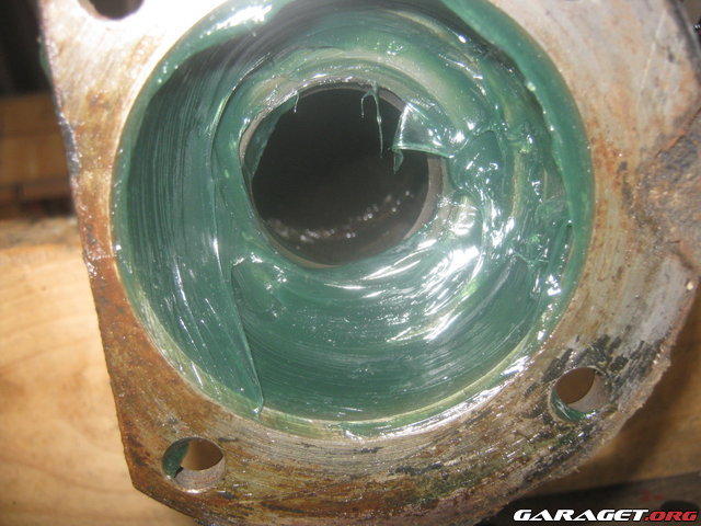

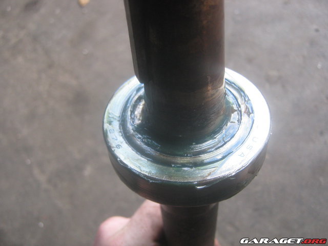

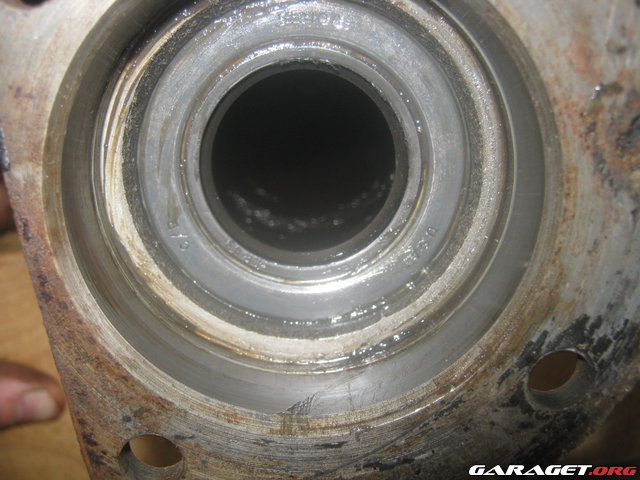

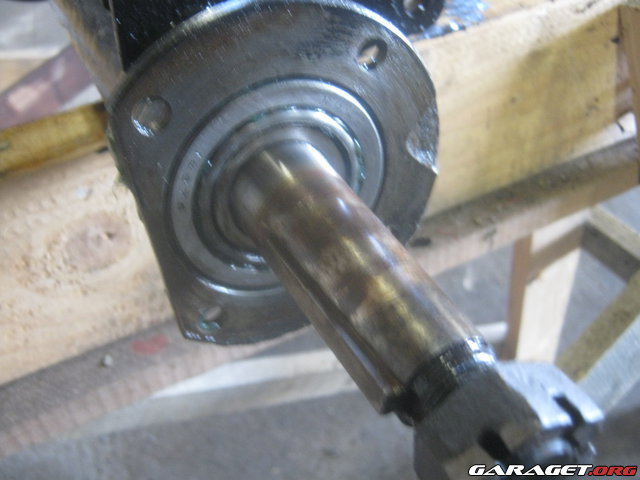

Rengjorde lagret efter allt torrt smörjfett som satt på. Sedan smörjde jag in det med rejält med fett
https://www1.garaget.org/gallery/images/182/181258/181258-d56ae18633f883afd59b4829a430ff41.jpg
https://www1.garaget.org/gallery/images/182/181258/181258-69b28513020d88b08894e46d7b2b9f1c.jpg
https://www1.garaget.org/gallery/images/182/181258/181258-bbfe57e5dbb4da3a8e5347d4f0d897c8.jpg

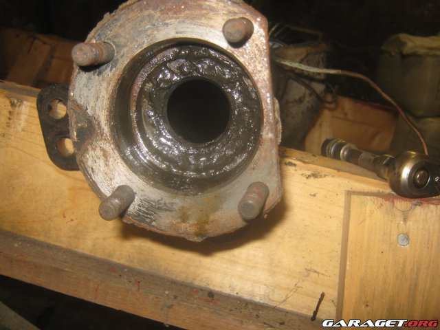

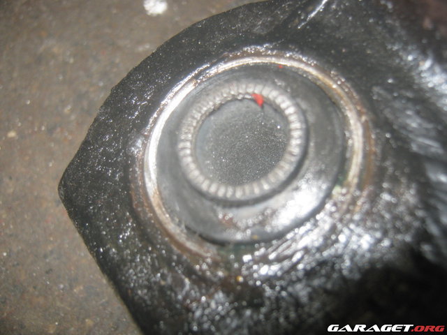

Torkade bort allt gammalt fett vid packboxen och konstarerade att den var frisk.
https://www1.garaget.org/gallery/images/182/181258/181258-d13196a95db0d7f1b4721f0f6f319d7e.jpg

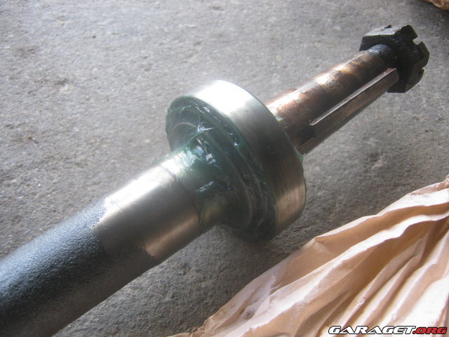

Det ska vara ordentligt med fett i axeln!

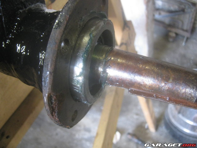

https://www1.garaget.org/gallery/images/182/181258/181258-b3bc5c818452cf53a3414a0e5e503e89.jpg
Hylsan på och ska knackas in försiktigt
https://www1.garaget.org/gallery/images/182/181258/181258-c1a64e8f770f900fa7d4924808cb6eb1.jpg
Slutresultatet
https://www1.garaget.org/gallery/images/182/181258/181258-4d71a319e3be3c3f0cdbb288d6d38257.jpg

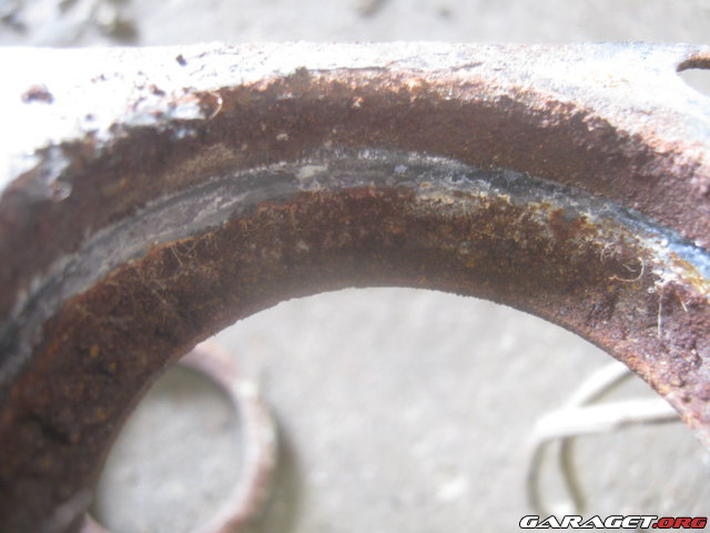

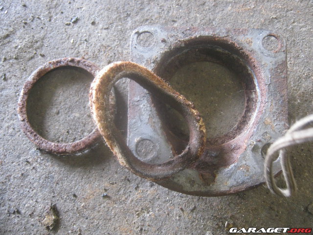

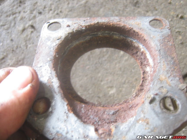

Sen kommer vi ju till denna delen =/

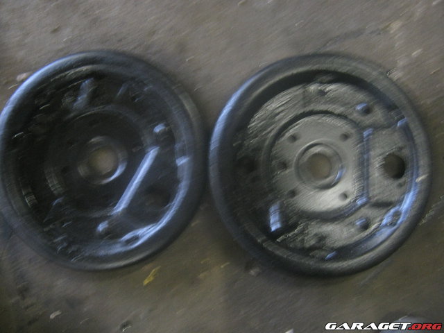

https://www1.garaget.org/gallery/images/182/181258/181258-b5a402e2d860b36cb39adf7bafbbc41f.jpg
https://www1.garaget.org/gallery/images/182/181258/181258-aecd796055589edf737c7356b314ff00.jpg

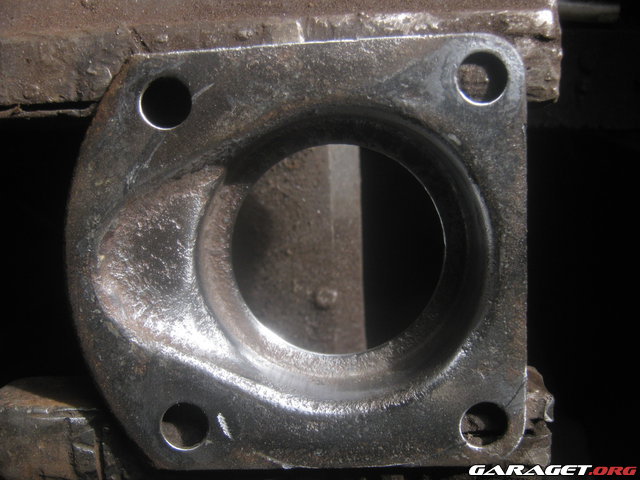

Tror den filtringen hade gjort sitt
https://www1.garaget.org/gallery/images/182/181258/181258-bacbc58791e2258651de957b07cabbd7.jpg
Klartputsad! Väntar nu på filtringen
https://www1.garaget.org/gallery/images/182/181258/181258-d238ec3882253daf2ab61df2ca80b4e1.jpg

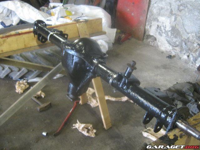

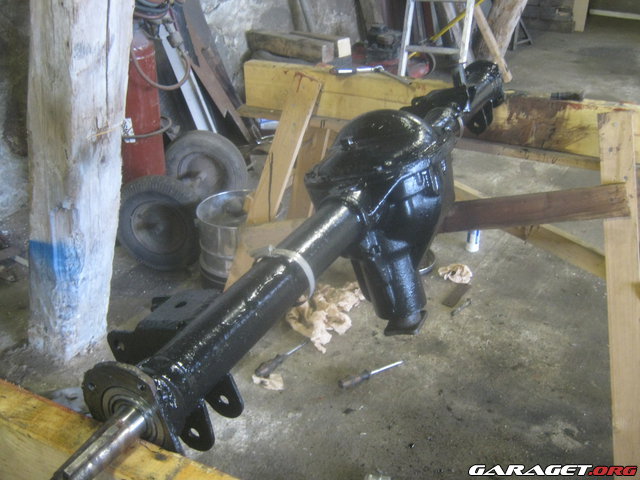

Bakaxeln nymålad
https://www1.garaget.org/gallery/images/182/181258/181258-66dfaa245ab2d65ac9c61362d10ca70e.jpg
https://www1.garaget.org/gallery/images/182/181258/181258-c5c112ade27345baa2b2aeb4fbaa5c5a.jpg

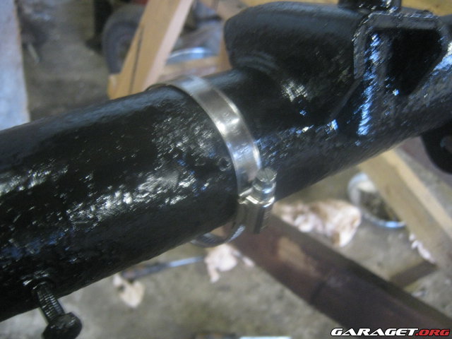

Slangklämmorna på (håller bromsröret)
https://www1.garaget.org/gallery/images/182/181258/181258-a00fa904a135097689f191c39c980738.jpg
https://www1.garaget.org/gallery/images/182/181258/181258-b980b760cf3d484a8b5b8e81533eceb1.jpg
https://www1.garaget.org/gallery/images/182/181258/181258-9a420b047b9a6475d1862681743b884f.jpg

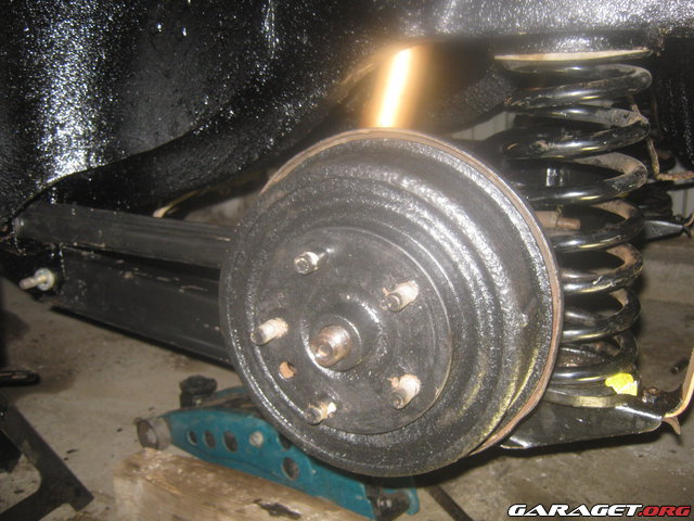

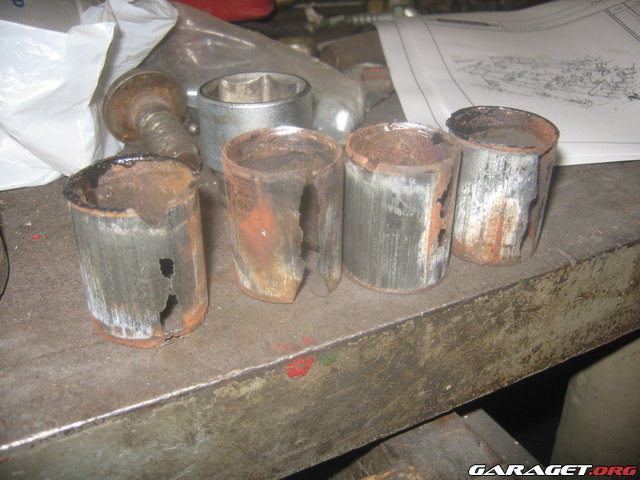

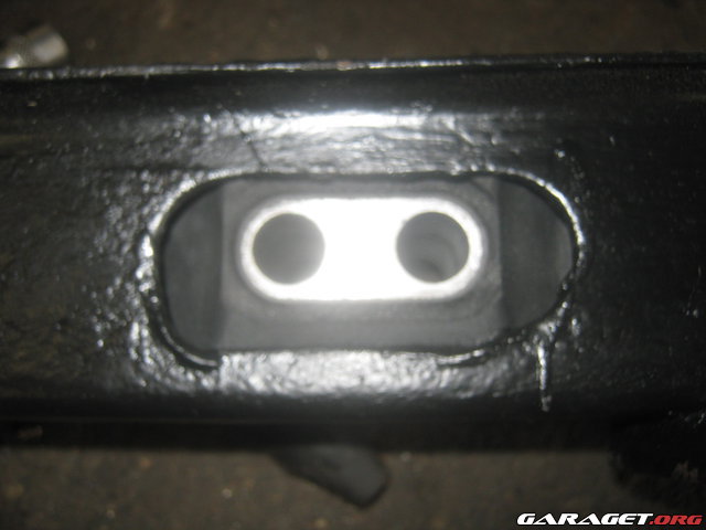

Kvällens arbete blev bakaxelns ihopsättning då jag fick mina bussningar och fångband
Dom gamla hylsorna utknackade
https://www1.garaget.org/gallery/images/182/181258/181258-4603a3687d5c37953178e96ad5a7f5c4.jpg

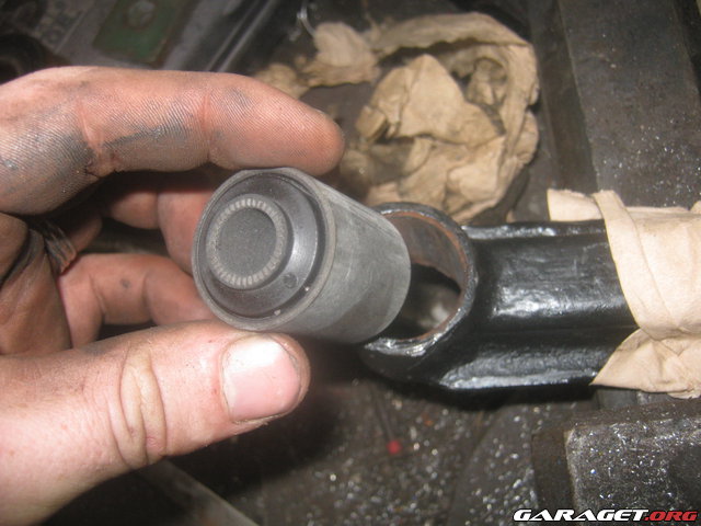

Ny bussning
https://www1.garaget.org/gallery/images/182/181258/181258-e61c392467aee5b25e3f9e9755c1c81e.jpg
Stora bussningen på
https://www1.garaget.org/gallery/images/182/181258/181258-d8fbd3bd0fa0e92c9cea14bd569964b4.jpg
Pressat i den nya bussningen
https://www1.garaget.org/gallery/images/182/181258/181258-a987a939fc02c7073afabc6a0e8857d8.jpg

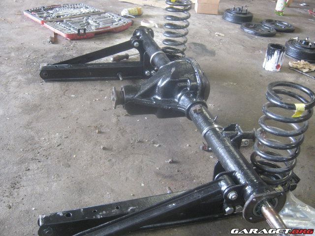

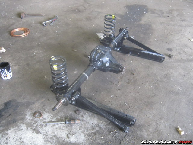

Alla bärarmar ihopa med bakaxeln
https://www1.garaget.org/gallery/images/182/181258/181258-34e5c59e9d91394fc35a17c371706851.jpg
https://www1.garaget.org/gallery/images/182/181258/181258-247a71bd116e8b9aed122378a56b93fd.jpg

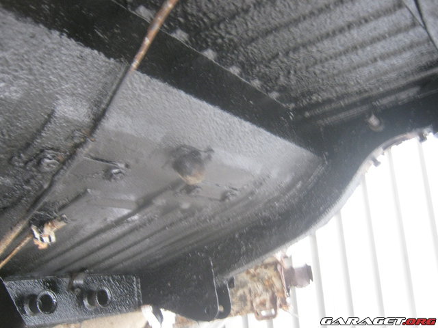

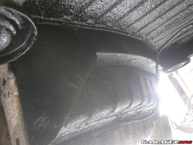

Målade på rostgrund där bakaxeln ska sitta. sedan ska underredsmassa på
https://www1.garaget.org/gallery/images/182/181258/181258-9aa99b93174d2bfbba4172f70cf138fd.jpg
https://www1.garaget.org/gallery/images/182/181258/181258-330f1f9936166b7d573df5deeaa1d67b.jpg

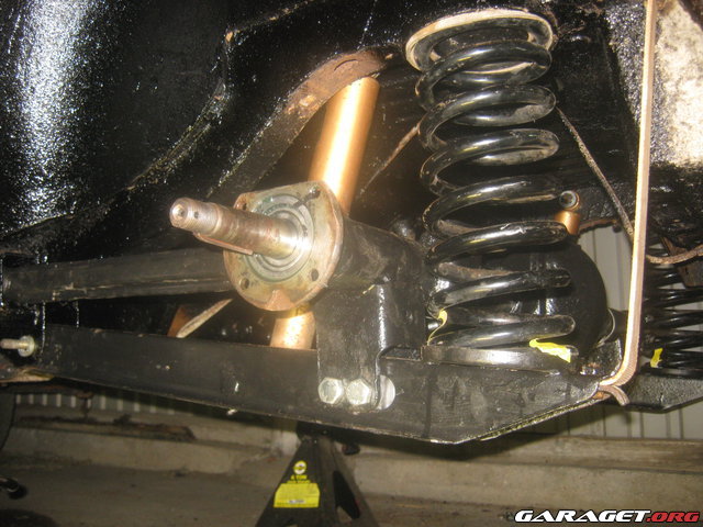

Bakaxeln på sin plats
https://www1.garaget.org/gallery/images/182/181258/181258-5ce9bdf43a6571d0b20f2a16a8340514.jpg
https://www1.garaget.org/gallery/images/182/181258/181258-a3b72ad0b48b30c035aed7c19f670fbd.jpg

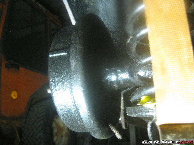

Filtringen på
https://www1.garaget.org/gallery/images/182/181258/181258-a84faa5be7468c8bedb7f1d061ec6f45.jpg
Ny pakning
https://www1.garaget.org/gallery/images/182/181258/181258-dca3b8a63f99919c8327dae4a175aaee.jpg
Bromstrumman på inväntar alla bromsdetalier nu men behöver få ut bilen så jag kan rostlaga.
https://www1.garaget.org/gallery/images/182/181258/181258-15666a6e94d5065c36c9e1cc0fbd7bd8.jpg
https://www1.garaget.org/gallery/images/182/181258/181258-f0c737cae009e6d20aa72a807415959e.jpg
Over n Out cool
http://www1.garaget.org/gallery/images/182/181258/181258-d56ae18633f883afd59b4829a430ff41.jpg
http://www1.garaget.org/gallery/images/182/181258/181258-69b28513020d88b08894e46d7b2b9f1c.jpg
http://www1.garaget.org/gallery/images/182/181258/181258-bbfe57e5dbb4da3a8e5347d4f0d897c8.jpg
http://www1.garaget.org/gallery/images/182/181258/181258-d13196a95db0d7f1b4721f0f6f319d7e.jpg
http://www1.garaget.org/gallery/images/182/181258/181258-b3bc5c818452cf53a3414a0e5e503e89.jpg
http://www1.garaget.org/gallery/images/182/181258/181258-c1a64e8f770f900fa7d4924808cb6eb1.jpg
Slutresultatet
http://www1.garaget.org/gallery/images/182/181258/181258-4d71a319e3be3c3f0cdbb288d6d38257.jpg
http://www1.garaget.org/gallery/images/182/181258/181258-b5a402e2d860b36cb39adf7bafbbc41f.jpg
http://www1.garaget.org/gallery/images/182/181258/181258-aecd796055589edf737c7356b314ff00.jpg
http://www1.garaget.org/gallery/images/182/181258/181258-bacbc58791e2258651de957b07cabbd7.jpg
http://www1.garaget.org/gallery/images/182/181258/181258-d238ec3882253daf2ab61df2ca80b4e1.jpg
Bakaxeln nymålad
http://www1.garaget.org/gallery/images/182/181258/181258-66dfaa245ab2d65ac9c61362d10ca70e.jpg
http://www1.garaget.org/gallery/images/182/181258/181258-c5c112ade27345baa2b2aeb4fbaa5c5a.jpg
http://www1.garaget.org/gallery/images/182/181258/181258-a00fa904a135097689f191c39c980738.jpg
http://www1.garaget.org/gallery/images/182/181258/181258-b980b760cf3d484a8b5b8e81533eceb1.jpg
http://www1.garaget.org/gallery/images/182/181258/181258-9a420b047b9a6475d1862681743b884f.jpg
Härligt! big_smile Men vad kör du med för rostgrund (där bakaxlen ska sitta)?
Kör med industrifärg till balkar m.m Det tål rätt så mycket stryk
