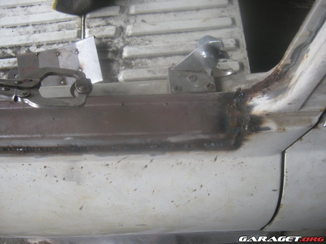

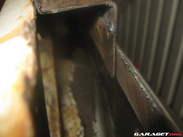

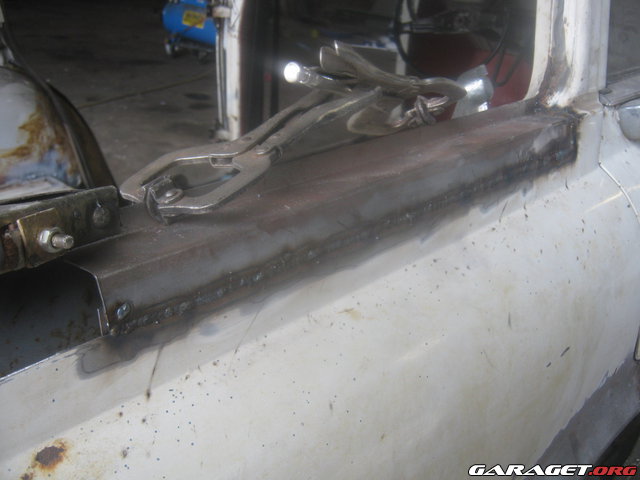

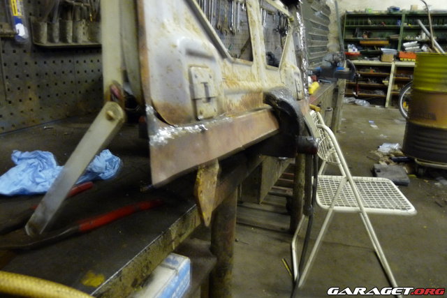

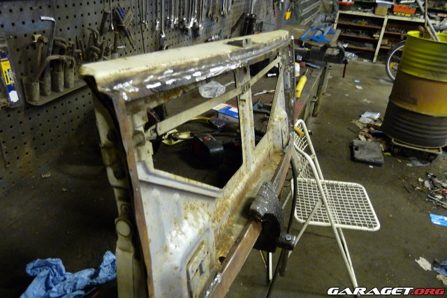

Har inte haft motivationen på sistonde till amazonen , Men lite har det hänt allafall

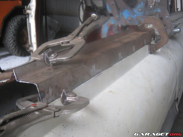

Inpassning av plåtbiten som ska sitta vid rutan
https://www1.garaget.org/gallery/images/182/181258/181258-a969b7a8ef9e3408ea8d9f78e9ff6eff.jpg
https://www1.garaget.org/gallery/images/182/181258/181258-8b15a38740f324b8413e93d7e0646976.jpg
Fint mellanrum för svetsen
https://www1.garaget.org/gallery/images/182/181258/181258-b2966b3242c3ce996d16299677e17b77.jpg

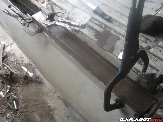

Har punkt svetsat på en plåt på baksidan Så inte den viker sig när jag svetsar den
https://www1.garaget.org/gallery/images/182/181258/181258-8286ca4d8a66d2accb5bb09c73ba6e3b.jpg
https://www1.garaget.org/gallery/images/182/181258/181258-dc71343f58cee20e67795a1433723af7.jpg
https://www1.garaget.org/gallery/images/182/181258/181258-a6035d5396dd1b655a19fb13d423c2ab.jpg

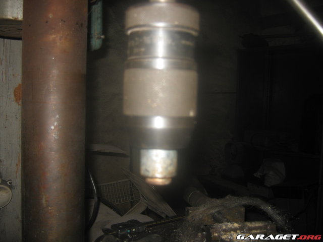

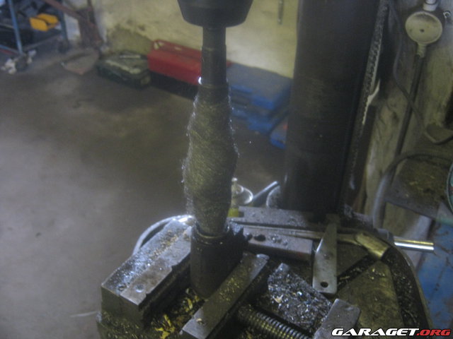

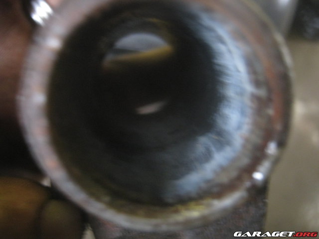

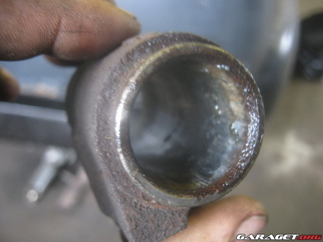

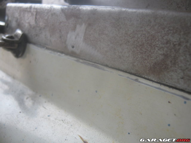

Har hänt lite i verkstan idag

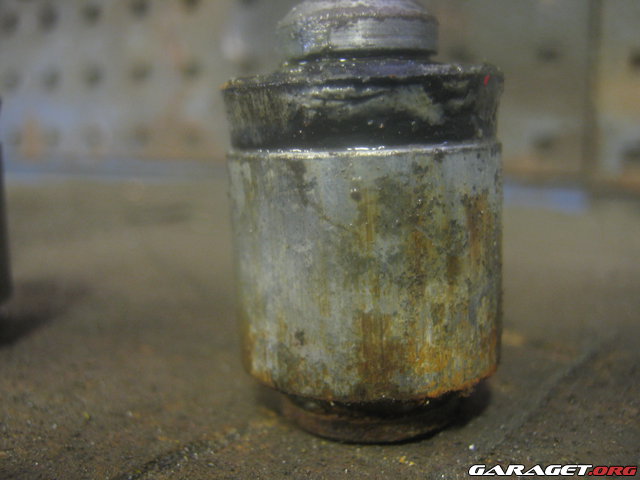

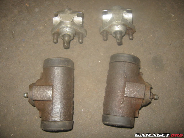

Plockat isönder bromscylindern så här såg det ut när det plockades ut
https://www1.garaget.org/gallery/images/182/181258/181258-0ca98018e8935db190370e4830c28c46.jpg

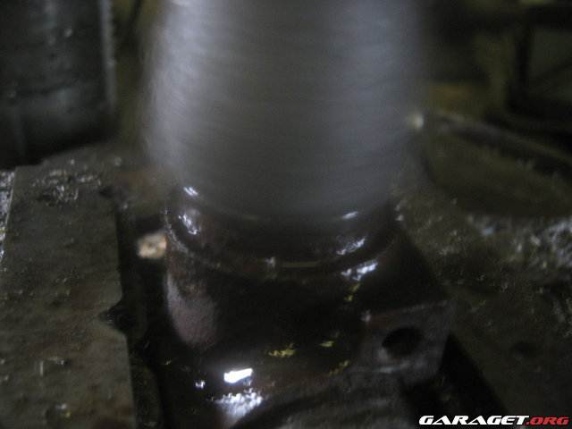

I med kolven i pelarborren!
https://www1.garaget.org/gallery/images/182/181258/181258-7eaec41c57d49938f8306e9bc5f5ae4c.jpg

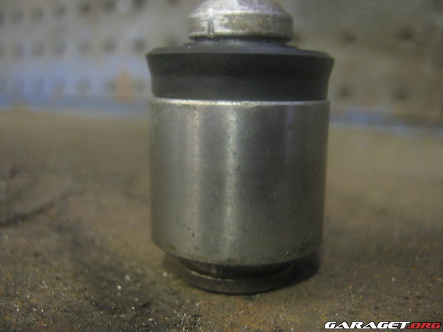

Slutresultatet
https://www1.garaget.org/gallery/images/182/181258/181258-ca44f52782d977e50fa006c2aa49db0c.jpg

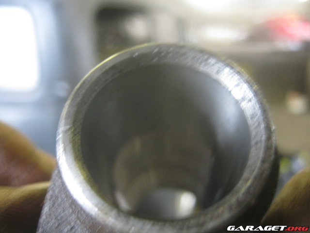

Loppet i bromscylindern
https://www1.garaget.org/gallery/images/182/181258/181258-8bc8bdfaba246a5b55d8f921bc8a9a3c.jpg

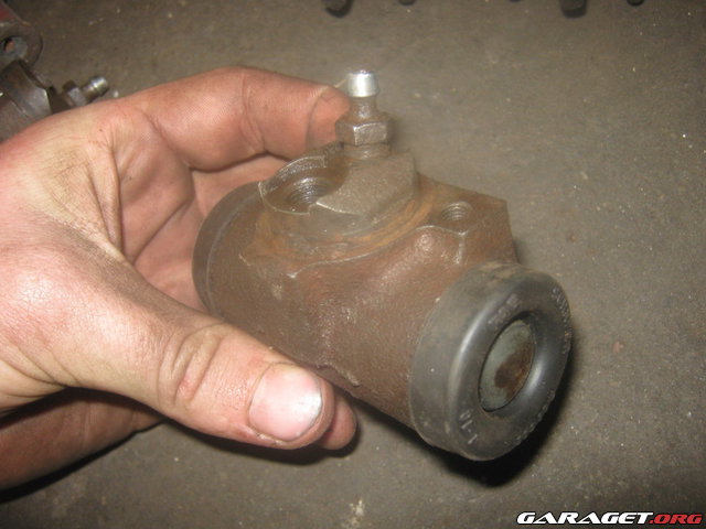

Inte det finaste jag har sett
https://www1.garaget.org/gallery/images/182/181258/181258-54fe5734be8c66581cbc56770859393b.jpg
Pelarborren är min trogna vän ! smile Ett tjockt borr med svinto runt om idränkt i 5-56
https://www1.garaget.org/gallery/images/182/181258/181258-5115d5a5f6dcbfdbfc368cca2ecfa541.jpg
Full fart cool
https://www1.garaget.org/gallery/images/182/181258/181258-07503cb0ccd08bcd46c34fd021d31361.jpg
Inte den bästa bilden. Men blev mycket bättre!
https://www1.garaget.org/gallery/images/182/181258/181258-0b3d37d5ed48589645f44ce65ea1eac8.jpg
Slut resultatet
https://www1.garaget.org/gallery/images/182/181258/181258-69dbf9fb5de17be243ffbd8c517d8b69.jpg
https://www1.garaget.org/gallery/images/182/181258/181258-73358d9696dc64588517662cd4676ea9.jpg

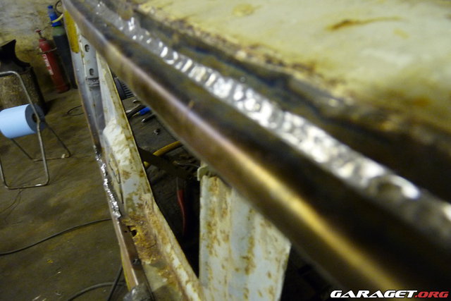

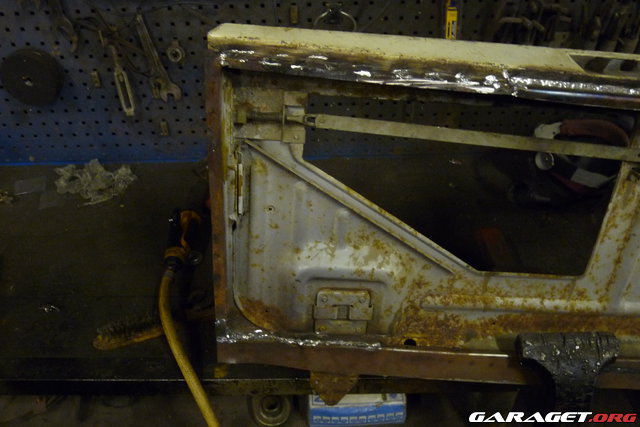

Inte hänte så värst mycket på amazonen. väntar på plåten till bakluckan och några 50mm plåtbitar. sen så lägger man golv i lägenheten ochså! sad
Är klar svetsad på koffertluckan alla kanter är klara
https://www1.garaget.org/gallery/images/182/181258/181258-6213d323dafcf0273ca5d69ca60cc10a.jpg
https://www1.garaget.org/gallery/images/182/181258/181258-fda9e40531c765aa077a5854d7eea5b1.jpg
https://www1.garaget.org/gallery/images/182/181258/181258-2fdac161d5becd174773e43fa60e003e.jpg
https://www1.garaget.org/gallery/images/182/181258/181258-8eb40839b1789304ef3e03241cfc2165.jpg

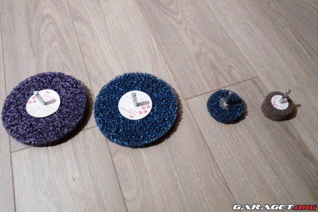

#272

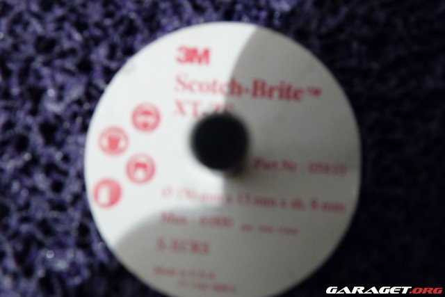

En liten blästring av den där luckan hade kanske inte gjort nåt?
Volvoskruvare
1 205 Inlägg
22 september 2013
#273
Kör inte med blästring blir så värst sandigt. Jag kör med något som heter scotte. Sliter bort rosten och ger en blank yta
Gamla Volvo bilar är livet
26 712 Inlägg
22 september 2013
#274
Amazon_142_Duett skrev:
Scotte?
Hur funkar det?
Volvoskruvare
1 205 Inlägg
22 september 2013
#275
Scotte?
Hur funkar det?
Har några liggandes inomhus. Fick nu tillfället att fota mitt nylagt golv big_smile

Dom är otroligt bra. den lila är hårdare för tex svart stål. Den blåa polerar man svetsen med. Och den lilla bruna Polerar och slipar man med. Otroligt bra saker.
Biltema säljer svarta såna här. Men inte lönt att köpa dom där tar 5min så är dom slut antingen har dom knäckts mitt av eller så går stora bitar av trissan av.
Tack för tipset. Kanske måste införskaffa mig såna där då helt enkelt, hehe.
Mjo men dom här är ju lite dyrare. Den lila går på 250kr st. Jag ska putsa upp rosten före och efter bild så får du se hur bra dom är. smile
