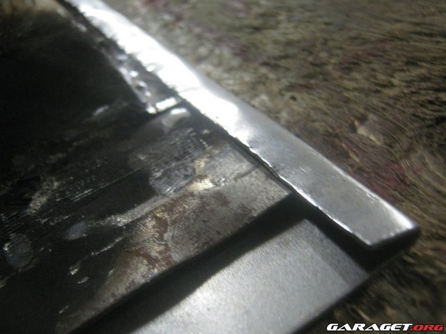

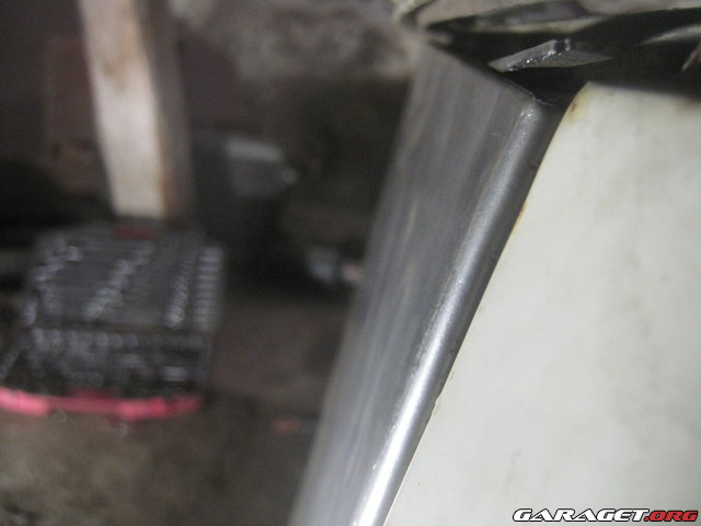

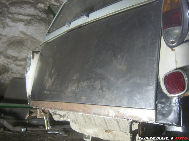

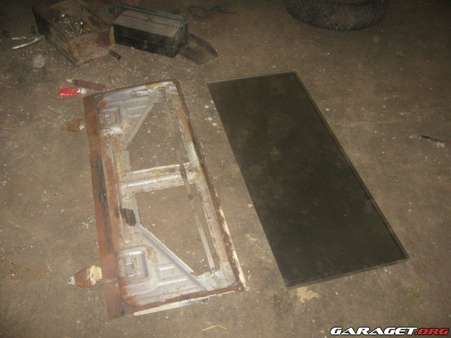

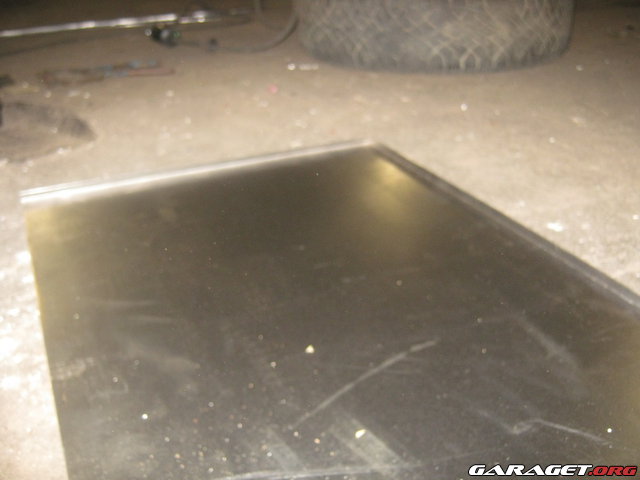

Godmorgon!. Har fått hem min plåtbit idag och ja det resultera till 1 timme i verkstan. smile
https://www1.garaget.org/gallery/images/182/181258/181258-7d40bfb75b0cd8964a0ef8395c5dd55f.jpg
90 graders bock
https://www1.garaget.org/gallery/images/182/181258/181258-a72de70bd20906ed0e0a17774fd3f230.jpg
https://www1.garaget.org/gallery/images/182/181258/181258-5a7acf5f61b509289f152579666dae44.jpg
Testar passformen. Tycker det ser bra ut. Vad säger ni?
https://www1.garaget.org/gallery/images/182/181258/181258-42a669804e2b8137b165e358707beb48.jpg
https://www1.garaget.org/gallery/images/182/181258/181258-860b50880aa1cf0b1a27da8ffb4327b5.jpg
https://www1.garaget.org/gallery/images/182/181258/181258-22fa837f7a690f20753b2ca5b8e00194.jpg
Imorgon blir det fastsvetsning av den. då övre kanten är lite pillig att få rätt på. Man allt går om man vill!

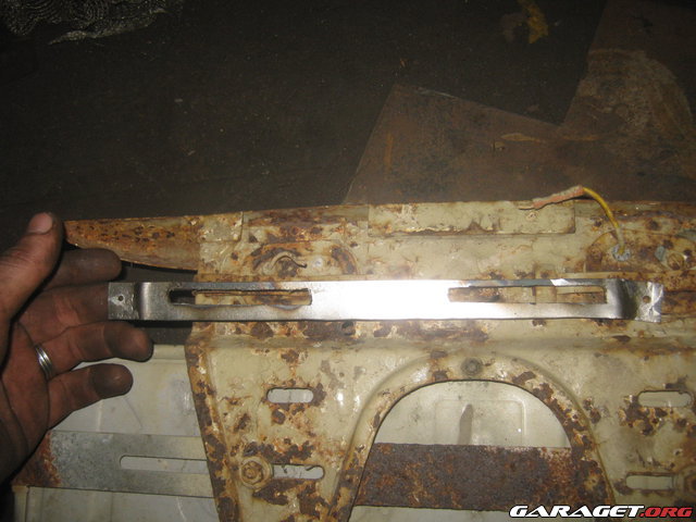

Ska böja till en sådan här imorgon så man får på nummerplåten och se hur det ser ut

Såg ut som en väldigt knepig form att få till, men såklart inte omöjlig.
Blir intressant att se.

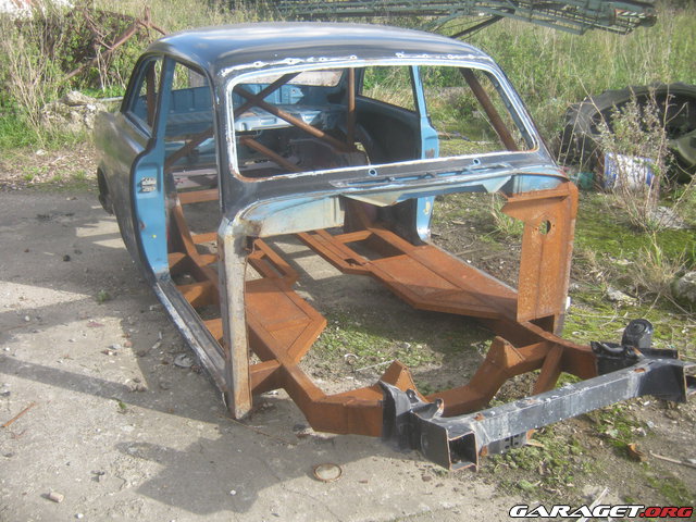

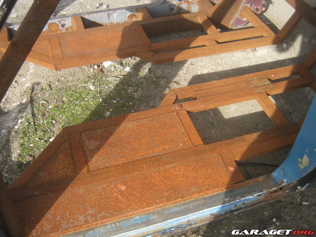

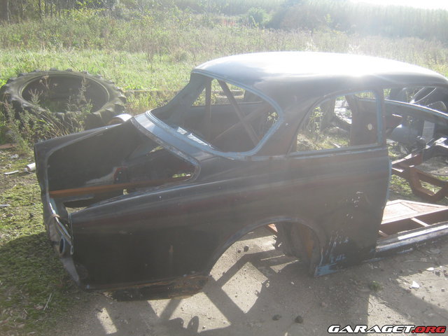

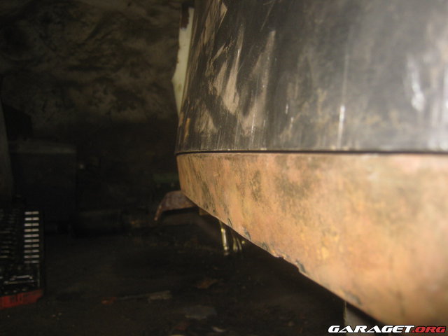

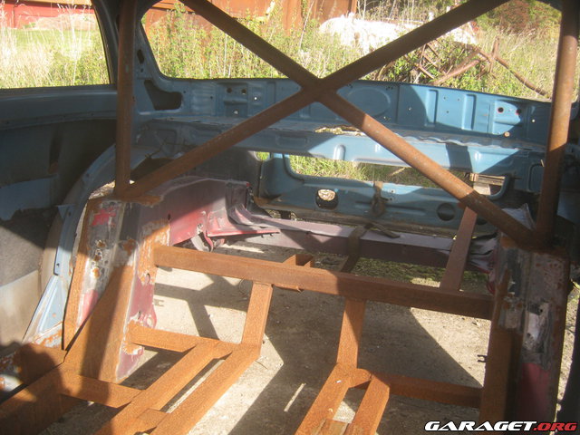

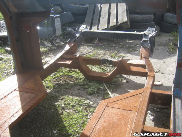

Vad tycker folket?. Ska man bygga vidare eller skrota den? Tyck gärna till desto fler kommentarer ju mer hopp är det om bilen smile ( Det är en 70-)
https://www1.garaget.org/gallery/images/182/181258/181258-b18cd52637d445338b666dff56405999.jpg
https://www1.garaget.org/gallery/images/182/181258/181258-8d21559a3f367a0b8f4d903f8342985f.jpg
https://www1.garaget.org/gallery/images/182/181258/181258-80d3b60eae01fbd370d6cbe7ff1716d3.jpg
https://www1.garaget.org/gallery/images/182/181258/181258-54bfd2cef25f1493204b49fb441cd987.jpg
https://www1.garaget.org/gallery/images/182/181258/181258-de6a90ef6bb87bfc44e24f14eb5b63b7.jpg

Självklart skall du fortsätta bygga på den,kan absolut inte bli fel
112 Inlägg
29 september 2013
#327
bygg vidare! ska du skrota så tar ja den gärna big_smile
1 677 Inlägg
29 september 2013
#328
Skrota inte den!!!
118 Inlägg
29 september 2013
#329
kan bli cool om man bygger färdigt den! iaf om man bygger i mina tankar som involverar v8:or.... wink
6 740 Inlägg
29 september 2013
#330
bygg vidare säger jag också, den verkade ju häftig wink
Du är liv
203 Inlägg
29 september 2013
#331
bygg!! ifall du ska skrota kan ja köpan big_smile
Volvoskruvare
1 205 Inlägg
29 september 2013
#332
Först till kvarn får den smile=
Gamla Volvo bilar är livet
77 Inlägg
29 september 2013
#333
bygg vidareeee niceee

Sagt och gjort. Har gjort plåtbiten till nummerplåten. Kostar ju 149kr ny. pffs Fixa en ny på 10 röda big_smile

Haha. Stiligt!

Haha. Det är rena råneriet 149kr som man gör på 10 min.

tongue Jag får säga att en plan lucka kanske inte var så tokigt, du kanske skulle fälla in nummerplåten i kofångaren. tongue

Haha. Nja du denna ska inte bli ett custom bygge inte tongue
