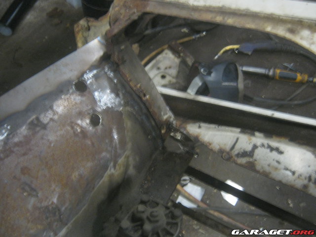

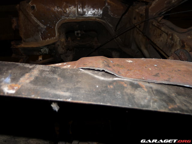

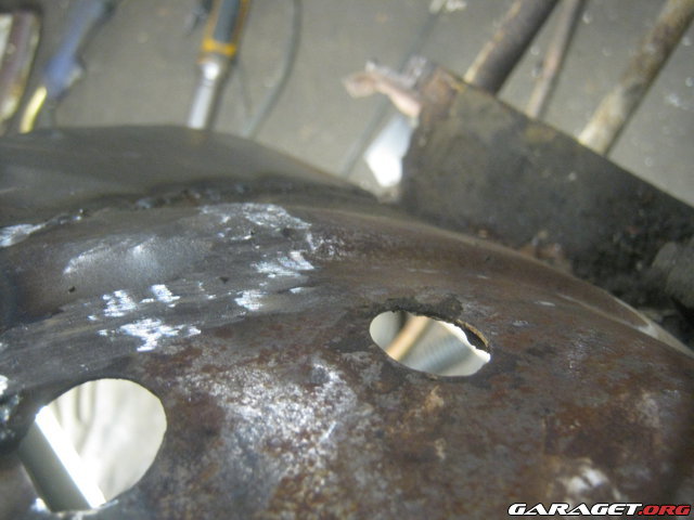

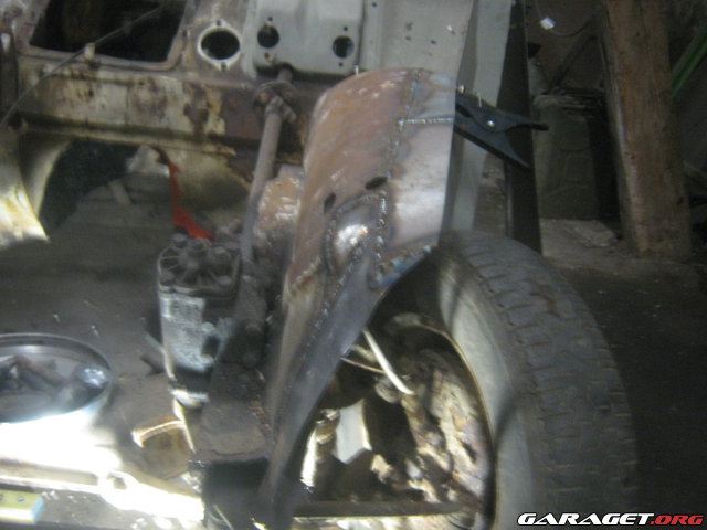

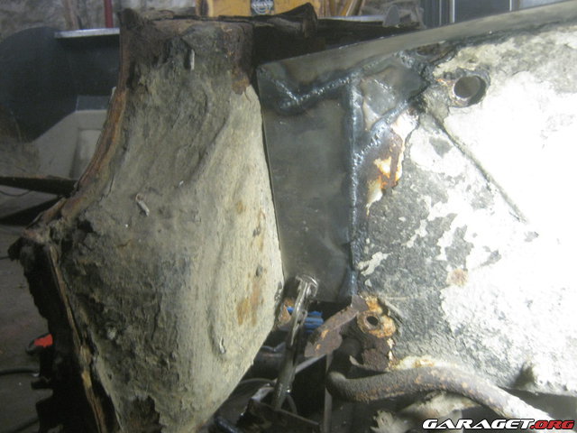

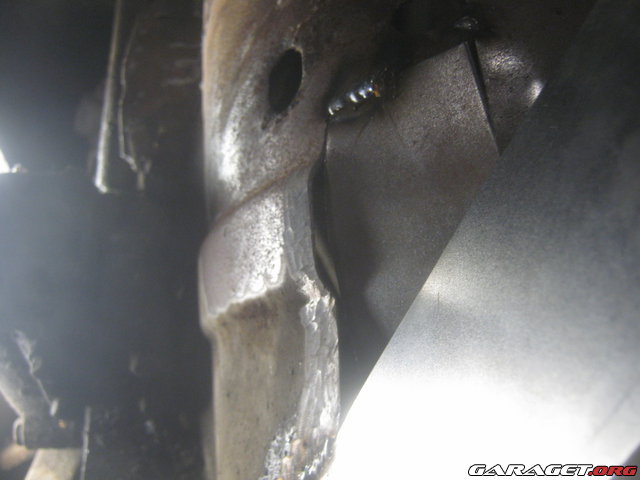

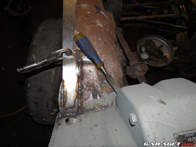

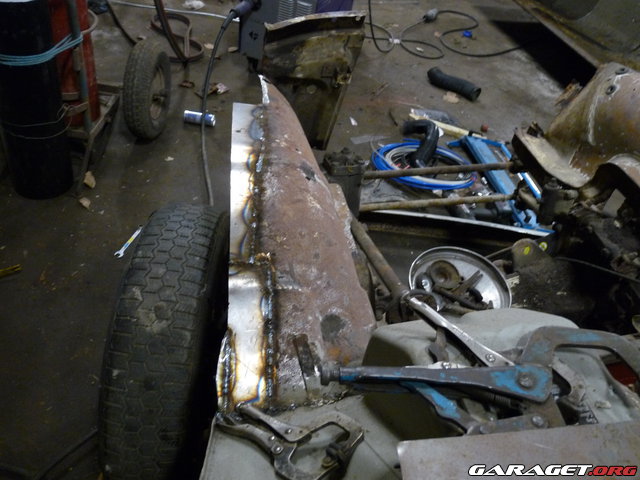

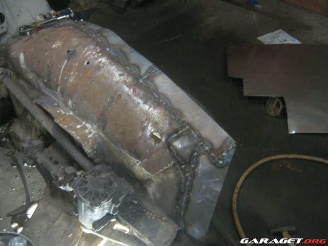

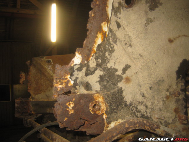

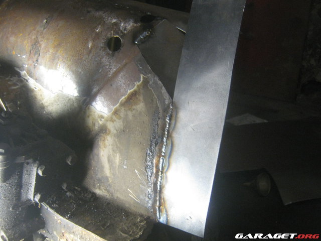

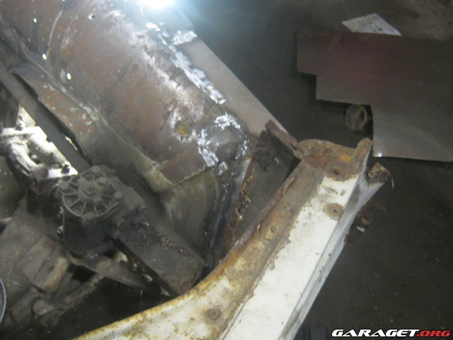

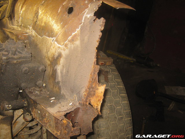

Vart ut en stund i verkstan idag och tänkte för mig själv. Nu har jag väntat på att få tag på innerskärmar till amazonen utan resultat. Så det blev att bygga egna.
https://www1.garaget.org/gallery/images/182/181258/181258-cc2607cfde29a79984ce7157b5940799.jpg
https://www1.garaget.org/gallery/images/182/181258/181258-9bbb664d7e4c37698840ce9abbe7f38c.jpg
Den värsta biten sad
https://www1.garaget.org/gallery/images/182/181258/181258-83d1e6ffdb4c509d0367066c3d860a3b.jpg
Svetsad bit.
https://www1.garaget.org/gallery/images/182/181258/181258-61d595e4afc0f4fee68ae217d9ebe759.jpg
Resultatet blev hyfsat bra tycker jag
https://www1.garaget.org/gallery/images/182/181258/181258-ee621809128223563ef1c748a3bc436e.jpg
https://www1.garaget.org/gallery/images/182/181258/181258-6dc1decdb4789d33b85f0e586d36a3c9.jpg
Nu är det främre kanten kvar sen ska det slipas ner och sen ska det byggas skärmbalkar. smile

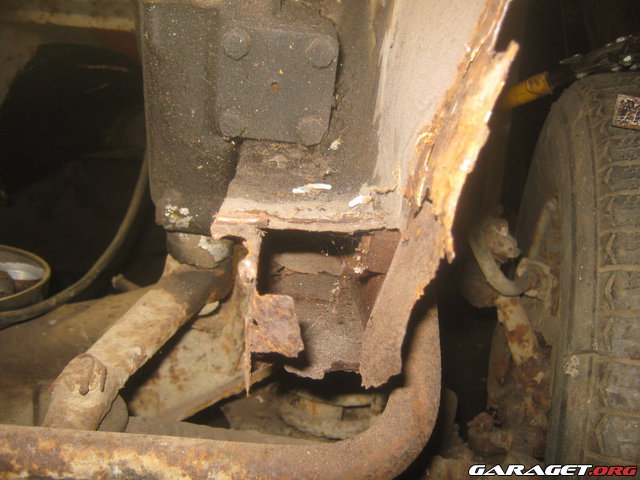

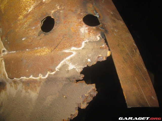

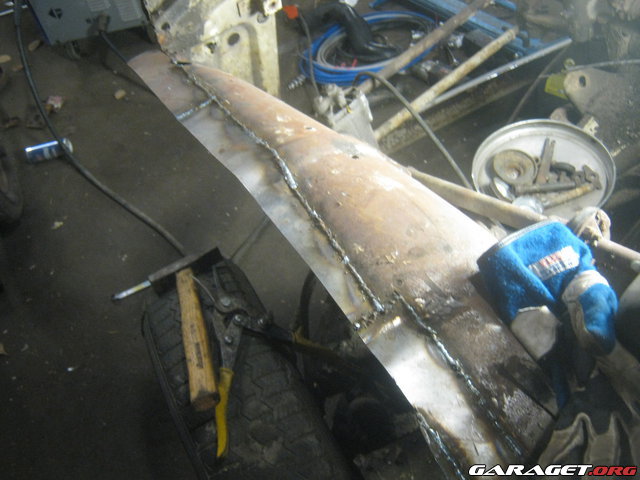

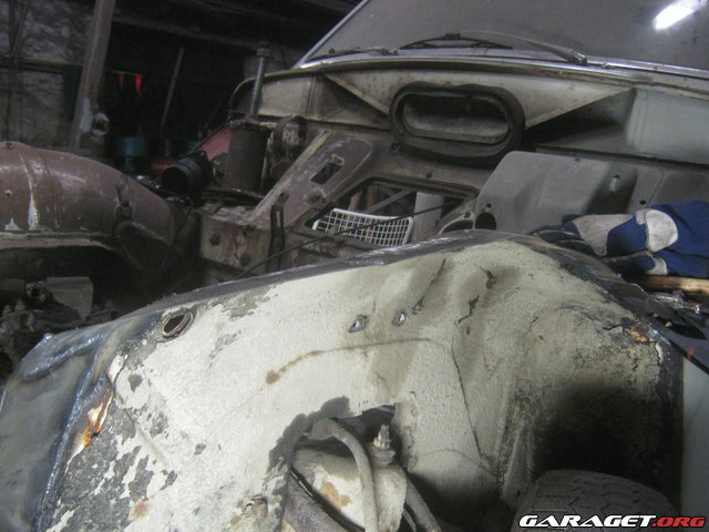

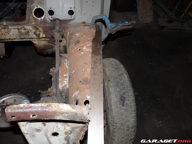

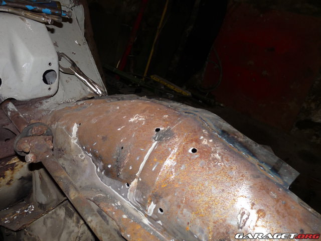

Nu ska jag göra mina följare glada genom en update smile. Sen kväll men är klar med innerskärmen. Bara nerslipning kvar sedan så blir det skärmbalkarna som ska på.
Nu kommer många bilder hoppas det uppskattas smile
Svetsat på sen sista biten av yttre innerskärm. Ska skäras rent när skärmbalken kommer på
https://www1.garaget.org/gallery/images/182/181258/181258-cef69c28fe6a9c0196cf48a54342c472.jpg
Sen så klart den roliga biten. smile
https://www1.garaget.org/gallery/images/182/181258/181258-cd47f83fc5eda8c5140d0a9bef74251e.jpg
https://www1.garaget.org/gallery/images/182/181258/181258-00ec8954c280e521081815c67acf80d8.jpg
https://www1.garaget.org/gallery/images/182/181258/181258-c6e3c1b3756a15beac33d360727330fa.jpg
https://www1.garaget.org/gallery/images/182/181258/181258-a41ddf9a4f20e81090005d455dcce7ab.jpg
Renskärt från rost. Nu kommer inpassningen av nya plåtbitar cool

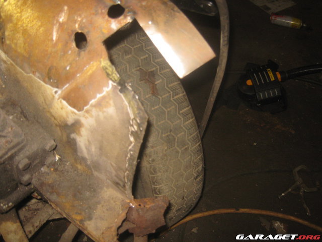

https://www1.garaget.org/gallery/images/182/181258/181258-cc96e586dea6cca8d4ab68aff408ee6c.jpg
https://www1.garaget.org/gallery/images/182/181258/181258-404337b3150c0c217541834de9506862.jpg

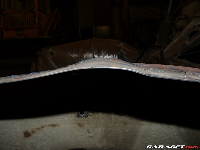

Och så klart förstärkningen.
https://www1.garaget.org/gallery/images/182/181258/181258-8b6d27dd93adea56f158897378d51aa8.jpg
Klar svetsat smile
https://www1.garaget.org/gallery/images/182/181258/181258-be9ebf8166198bd41c0ebb1c41698c6d.jpg
https://www1.garaget.org/gallery/images/182/181258/181258-3bd838f33eeaac592ce099fb25318518.jpg
förstärkningen
https://www1.garaget.org/gallery/images/182/181258/181258-04952263aa4c918b8387b2cb127149c7.jpg
https://www1.garaget.org/gallery/images/182/181258/181258-8a0b4c63e49518eb4d88c40b0f8c70d6.jpg

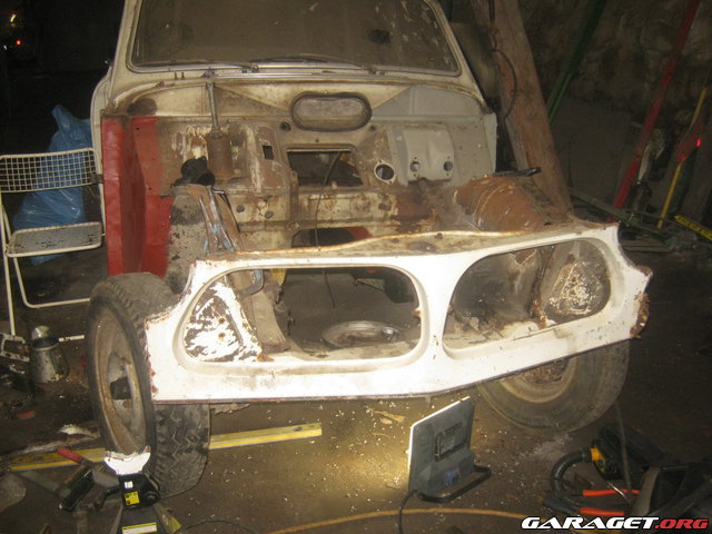

Hängde på den gamle fronten för att se så man hade gjort rätt mad
https://www1.garaget.org/gallery/images/182/181258/181258-0751c24d53267b00cb90778642d2e600.jpg
https://www1.garaget.org/gallery/images/182/181258/181258-5363bc5132911fbc6587839bcd591c8f.jpg
https://www1.garaget.org/gallery/images/182/181258/181258-c4e5e1567ab92bc51dd257d81188f633.jpg
https://www1.garaget.org/gallery/images/182/181258/181258-7766c3269212528bb15c39d22e668fa1.jpg
Kommentera gärna hur ni tycker det ser ut? Ser det nått så när orginal ut?
