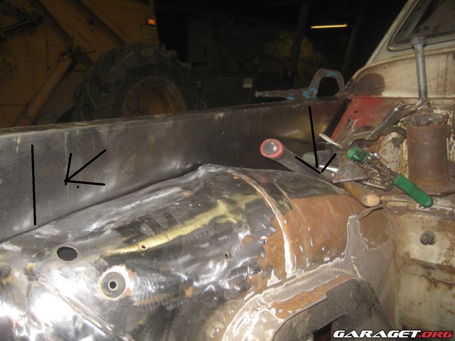

Skulle kunna behöva ett till mått om någon skulle vilja mäta på sin amazon smile
Höjden på skärmbalken så man vet hur mycket lutning där ska vara, Vet att balken inte ska gå rakt.
Tacksam för svar smile

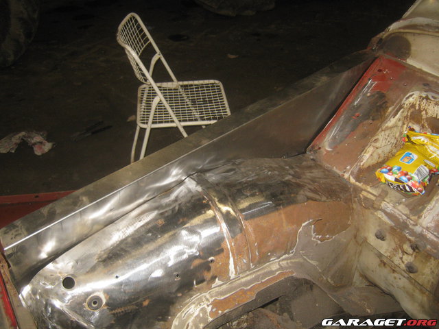

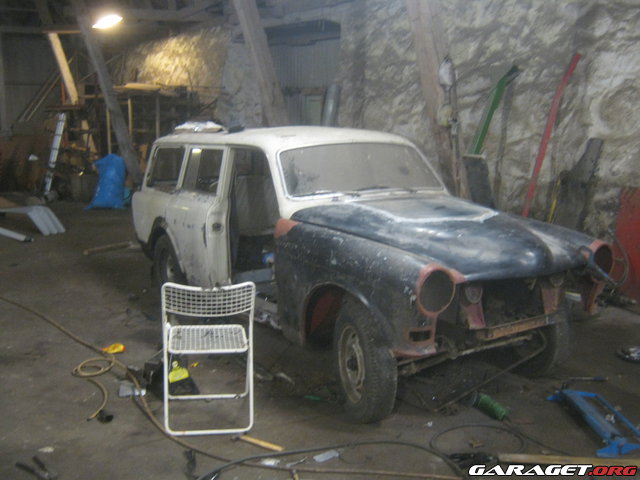

Har kämpat som en häst för att få ihop skärmbalkarna idag men ska skära upp dom för skärmbalkarna går lite böjda. Men det blir en annan dags projekt. Ni kan få en bild smile
Bilen har nog inte fått se skärmar på länge smile
http://www1.garaget.org/gallery/images/182/181258/181258-1c193f1a887dda0c488f5cd93c207102.jpg
ca 20cm bak mot kupé och 7 cm i framkant

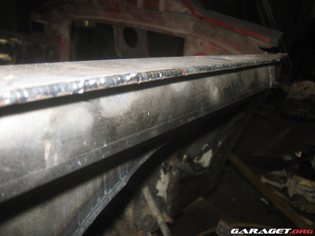

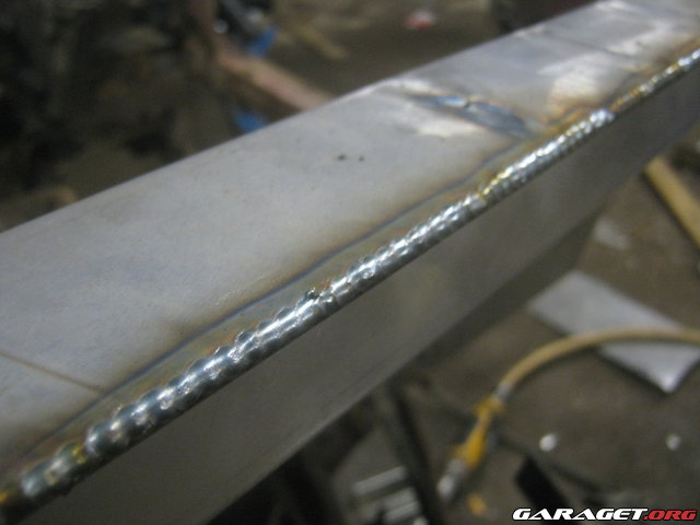

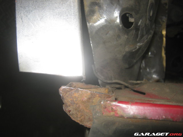

EN liten update smile
Inpassning av skärmbalk
https://www1.garaget.org/gallery/images/182/181258/181258-5fbc7fb371027b279b357d26ad46c688.jpg
Ska böjas lite smile
https://www1.garaget.org/gallery/images/182/181258/181258-8dfc84d476eb4d5833f45e949e747284.jpg

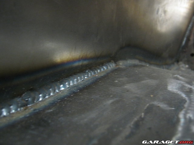

fast svetsat
https://www1.garaget.org/gallery/images/182/181258/181258-cbbc9066ab89686951d29354b6498bb4.jpg
Klarsvetsat
https://www1.garaget.org/gallery/images/182/181258/181258-0fc7e46ff387a5f7d911efec75ee94eb.jpg

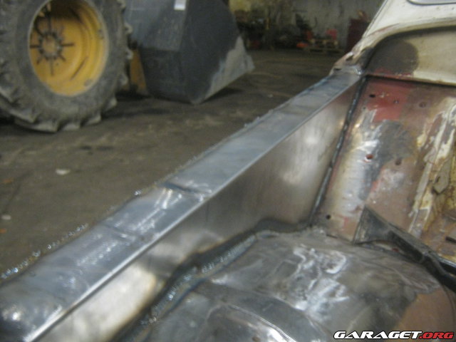

Skärmbalken fastsvetsad Väldigt stabilt blev det
https://www1.garaget.org/gallery/images/182/181258/181258-3a503ad5c05a887a4e9f48d8320a9067.jpg
https://www1.garaget.org/gallery/images/182/181258/181258-438123c379b631d545561f9d16094142.jpg

Är helt klart imponerad över svetsningen!
Volvoskruvare
1 205 Inlägg
26 december 2013
#510
Tack så mycket smile
Tack för alla mått. Du är guld värd! cool

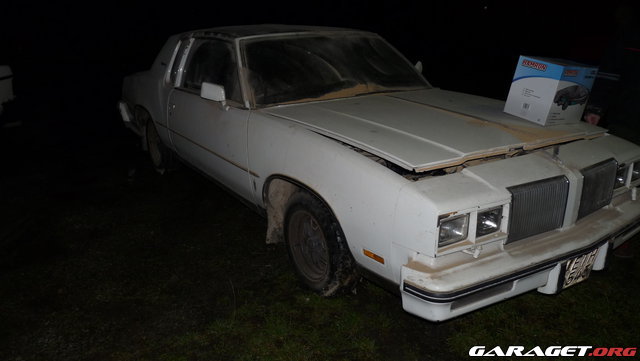

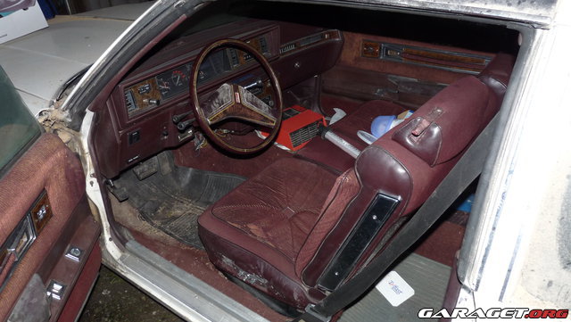

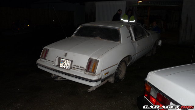

En ny bil på gården smile
En Oldsmobile cutlass V8 Diesel Med glas targa tak stått sedan -97 smile

Fy fan vad häftigt med diesel v8! Projektråd?
Volvo V70N 2,5T projekt>>> http://www.garaget.org/forum/viewtopic.php?id=290249
www.skogenracing.com
Volvo 944 Turbo+ 1991
Volvo 854 SE 1995
313 Inlägg
28 december 2013
#518
Härligt med v8 diesel. Vad är det, -82-83 nånting?
Volvoskruvare
1 205 Inlägg
28 december 2013
#519
80a smile
Gamla Volvo bilar är livet
313 Inlägg
28 december 2013
#520
80a smile
Aha... Mysmuller-diesel och skattefritt. Kan nästan inte bli en bättre
