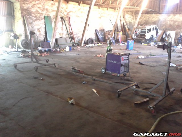

Fick ett ryck i helgen och tänkte varför inte göra något tokigt? lol roll
https://www1.garaget.org/gallery/images/182/181258/181258-28b2b092590872c24d305716d06b275f.jpg
Gamla Volvo bilar är livet
Volvoskruvare
1 205 Inlägg
6 juli 2014
#662
2 stycken klara tongue Vad kan detta vara tro hmm roll
https://www1.garaget.org/gallery/images/182/181258/181258-0d3b12a856bd830083d0aff350e598cd.jpg
Volvoskruvare
1 205 Inlägg
6 juli 2014
#663
Börjar juh likna något lol
https://www1.garaget.org/gallery/images/182/181258/181258-94b66a16a4aec9a0bbebfa6c19e3d04b.jpg
Volvoskruvare
1 205 Inlägg
6 juli 2014
#664

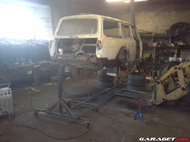

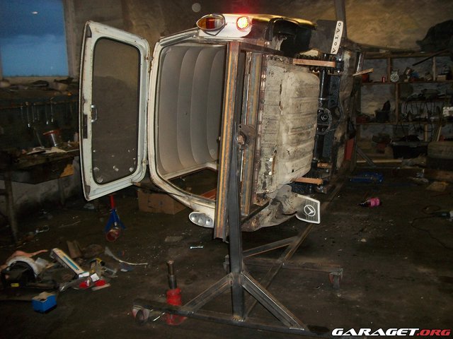

Nu är han bannemaj uppe i sin karosserivagga big_smile
https://www1.garaget.org/gallery/images/182/181258/181258-9e9cab28c999638bff06c50cd361de5f.jpg
Ursäkta alla inläggen det är lånedatorn som inte vill som jag vill haha lol

Fan. vad härligt! Fått tillbaka rostlagarsuget nu?

Stiligt med vagga!

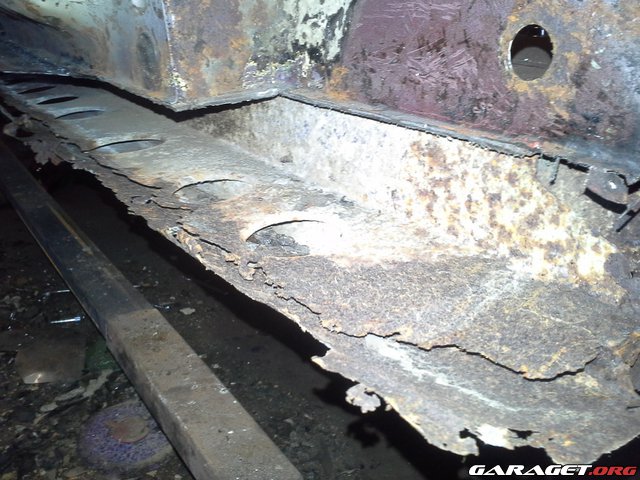

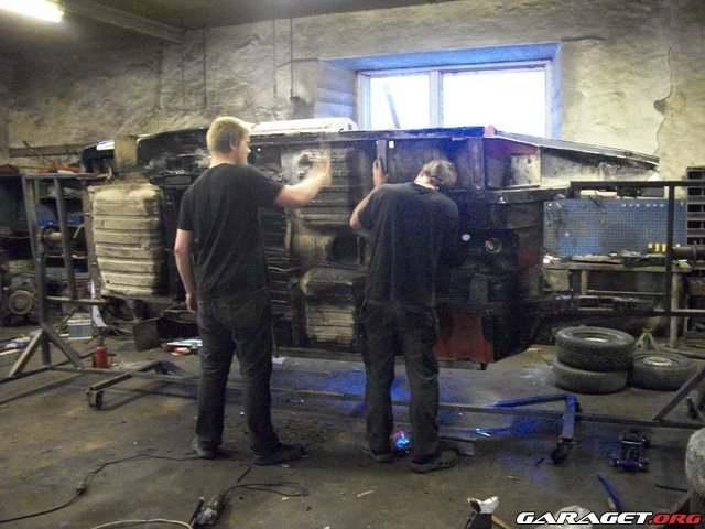

Här kommer några bilder på kvällens arbete fått bilen upp i vaggan nu och går fint runt smile Nu ska hela under knackas från undersmassan sen ska den tvättas med bensin så man ser rosten sen ska det lagas sen dags för epoxigrund smile cool
Ursäkta att det blir många bilder nu som sagt det är en lånadator
https://www1.garaget.org/gallery/images/182/181258/181258-8fdb9b35285bd221c807812180729105.jpg
Volvoskruvare
1 205 Inlägg
8 juli 2014
#669

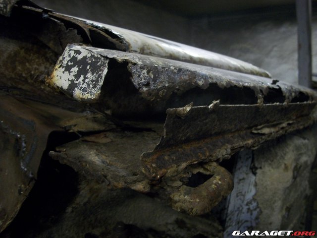

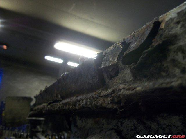

Tröskeln på passagerar sidan, Alla var väl nybörjare någon gång i tiden roll

Arbetshöjden är ju perfekt smile lol

Härligt! Du har å göra men sen kommer du ha en underbar bil!

Nu är det i perfekt arbets höjd och när man knackat bort allt så blir det lättare att laga. Siktar på att rostlagningen i underredet ska vara klart under semestern wink roll

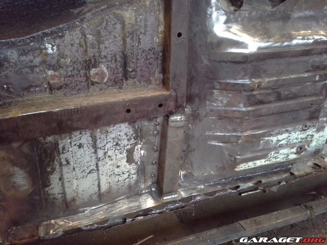

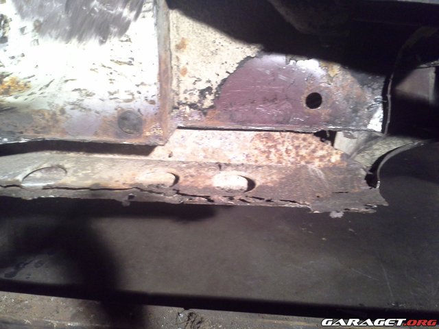

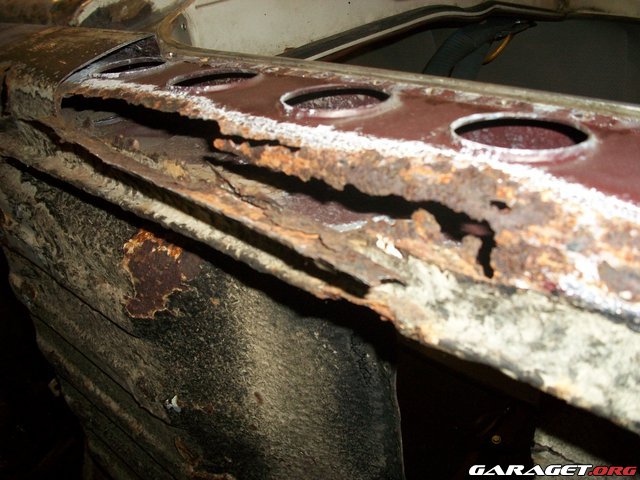

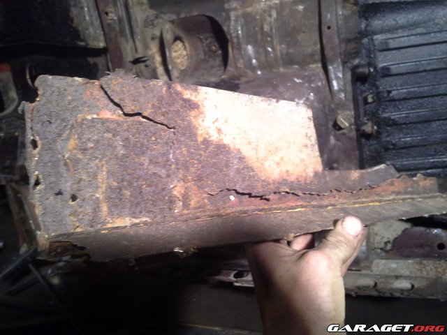

Nu har det hänt något på Mamazonen roll

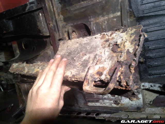

Skar ut den andra inre tröskellådan som ni kan se så är den lite kexig lol
https://www1.garaget.org/gallery/images/182/181258/181258-19308455c82862703e6911b7ecd94240.jpg

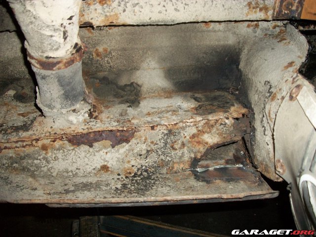

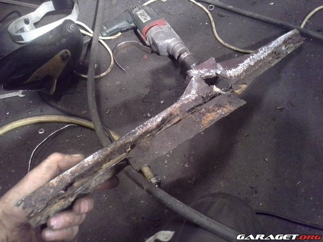

Har hört att det är bra med plåt på plåt lagningar roll Tycker det aldrig slutar med sånna på denna bilen
https://www1.garaget.org/gallery/images/182/181258/181258-dca718ecb452de3767a0e36d0daf0640.jpg
https://www1.garaget.org/gallery/images/182/181258/181258-538c805abda72562ea78ce193911a404.jpg
https://www1.garaget.org/gallery/images/182/181258/181258-92512442ffe4b132996586cedb5baefc.jpg
https://www1.garaget.org/gallery/images/182/181258/181258-5724b720c3c3f0423894e073ecfc2d2f.jpg
På börjat svetsta ihop inre tröskel men plåten tog slut. Men hålet i golvet är ett minne blott och sista balken är disatt coollol
https://www1.garaget.org/gallery/images/182/181258/181258-e4ae27120d4c8723e0d6717f37e9e56c.jpg
Får ju inte glömma bort o fota mina ögonstenar roll
https://www1.garaget.org/gallery/images/182/181258/181258-041212575d73ae81d3f0019cebccfa08.jpg
