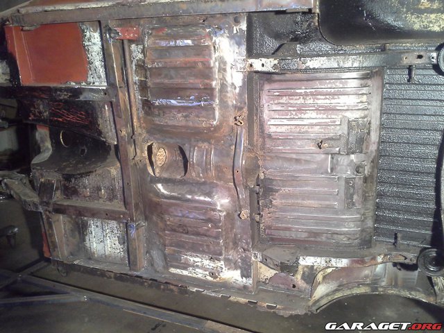

Syftet med denna Volvo amazonen är att Svetsa upp hela karossen. Ska försöka undvika så mycket ekonomiplåt som möjligt och böja och dona själv. Amazonen kommer få en rå b20 maskin när den är klar!

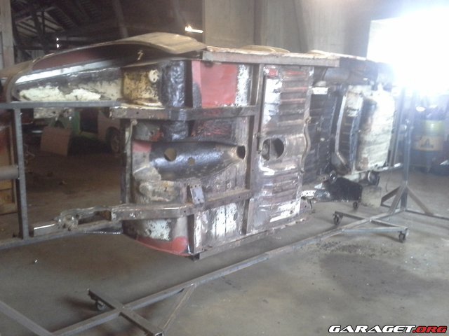

Helhets bild på pärlan :
https://www1.garaget.org/gallery/images/182/181258/181258-ce15e280d573efb7818a909b8f2fbafb.jpg
Full rulle med underredsmassan Man måste ju bränna på lite cool
https://www1.garaget.org/gallery/images/182/181258/181258-c2298a2aa42d0c6ad9e07b1adc7e9b02.jpg
Börjat slipat underredet, En del är kvar
https://www1.garaget.org/gallery/images/182/181258/181258-920c75fcbd59db62165f18885955a815.jpg
https://www1.garaget.org/gallery/images/182/181258/181258-9eb7be5662f388c7bb964402a028094c.jpg

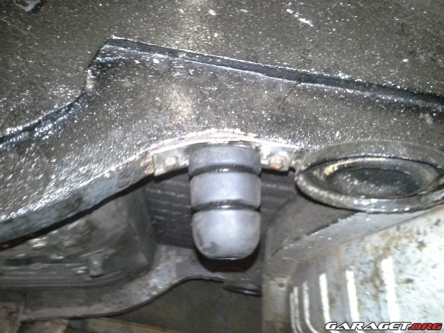

Har suttit och funderat om jag skulle ha orginal genomslags gummin bak på från amazon (500kr styck)
Men nej då, Fixade en platta och hittade upp 740 gummin roll
https://www1.garaget.org/gallery/images/182/181258/181258-5dcf3a09e4e835c816134472a7fe5fa8.jpg
https://www1.garaget.org/gallery/images/182/181258/181258-e08b57f9f5d3b754c811f9aa02a82f38.jpg

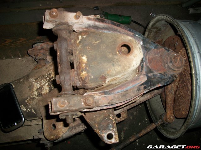

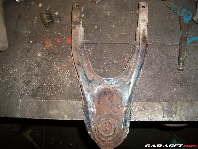

Nu har det hänt saker i garaget cool

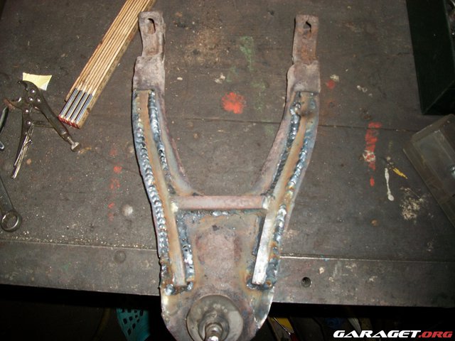

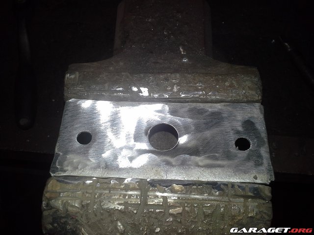

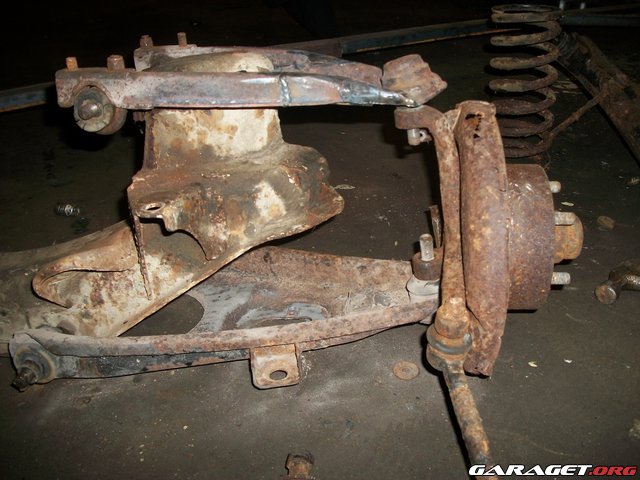

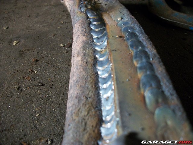

Förlängd bärarm svetsat ihop främre spindelled från 140 och kapat av det från amazonen.
https://www1.garaget.org/gallery/images/182/181258/181258-9d9797606fd1953a07b5651e7acd7678.jpg
https://www1.garaget.org/gallery/images/182/181258/181258-53a8172911a7896aff9aa7bf652aca52.jpg
Sen förstärkte jag insidan av bärarmen med 5x5 massivt järn för att den inte ska vika sig.
https://www1.garaget.org/gallery/images/182/181258/181258-f0afd36c1d6449746b4e1153d77b38fc.jpg
Helsvetsat
https://www1.garaget.org/gallery/images/182/181258/181258-1f1f9cefd53b8067cd75756dff1adff0.jpg

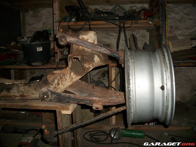

140 spindeln på och Toe in verkar OK
https://www1.garaget.org/gallery/images/182/181258/181258-d7d0398df0fc5f5484d4a82dd89c4a4b.jpg
Satte på en fälg man hade hemma 850 fälg och testa så det blev bra roll
https://www1.garaget.org/gallery/images/182/181258/181258-20ddf87f51ef7cb29c6f013c3a4173c0.jpg
https://www1.garaget.org/gallery/images/182/181258/181258-fce05d6add4ff2e7cc690c6864a6b3fc.jpg
Nu ska jag fräsa ner själva OK hållaren med 3mm så man får plats med ventilerade skivor från 240 och OK.
Vad tycker ni ? Komentera gärna!! big_smile

Vad ska du hitta på här?  tongue

#687
Har många kluriga ider i huvudet tongue 240 skivor och OK på spindlarna. Så Jag använder amazon framvagnsbalk. Måste ju ha lite bromsverkan när jag ska stoppa i 2.4l b20 turbo i kärran wink

#688
Ser bra ut! Stiliga svetsar!

#689
Amazon_142_Duett skrev:
Nädå. ...en krets trumbrommsar funkar fin fint.... wink

#690
Dom duger smile

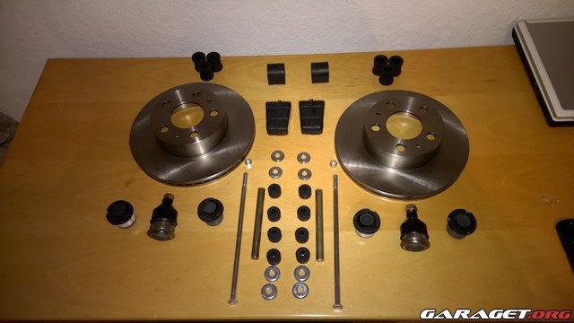

Ska lämna iväg framvagnen och bakaxeln till blästring nu i helgen och få de blästrat och målat. Det kommer bli 240 bakaxel på kärran så det blir bättre bromsförmåga och 2 krets.
Men nu har jag köpt sakerna till framvagnen
Ventilerade girling 240 skivor
140 kulleder
140 nedre länkarmsbussningar
Amazon trådrullar till bärarmar
krängningshämmar gummin
genomslagsgummi 140
https://www1.garaget.org/gallery/images/182/181258/181258-5a4fb9f1c34fd92c466e699bbefd0e02.jpg
Så detta kommer bli receptet smile Vad tycker ni?

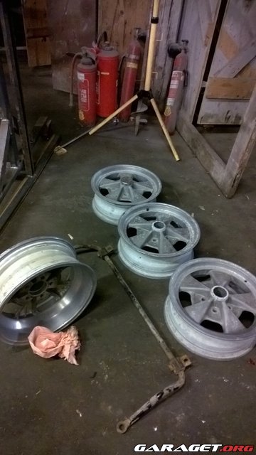

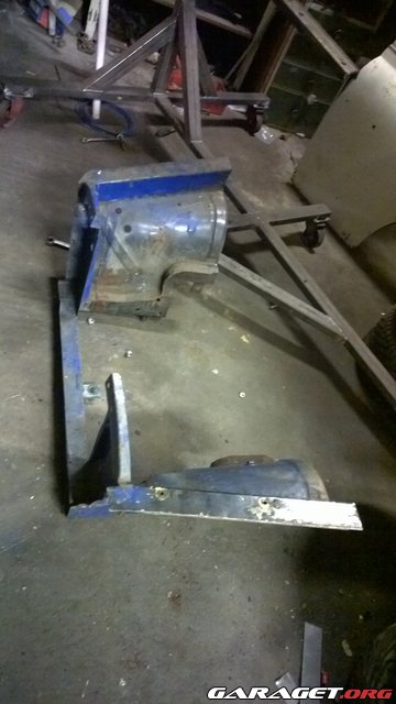

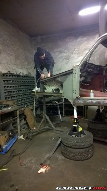

Nu har man shoppat och kapat lite roll
Äkta Cragar SS fälgar smile
https://www1.garaget.org/gallery/images/182/181258/181258-d17d60f83e6a2f50c7081f4b89846534.jpg

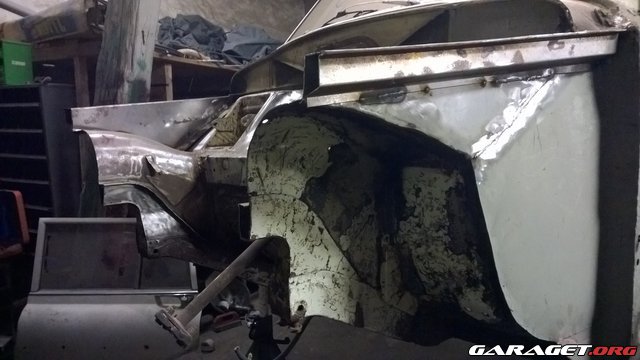

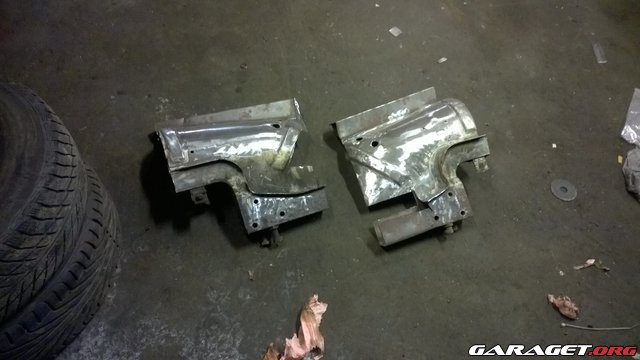

Skar av framänden på amazonen roll
https://www1.garaget.org/gallery/images/182/181258/181258-b47b9b4f32ab9b226a330e4cbe17f8c6.jpg
https://www1.garaget.org/gallery/images/182/181258/181258-e2c904887008dc626d3b0d8406539a5e.jpg
Tomt neutral
https://www1.garaget.org/gallery/images/182/181258/181258-dc82f497a4f2f9855b46888f28e1f4a4.jpg
Nya partiet smile
https://www1.garaget.org/gallery/images/182/181258/181258-a39bf2786051d1598d0d55a9ea5ee008.jpg
Nu har jag lämnat iväg framvagnen och bakaxeln på blästring. så blir lackering nu i veckan och ihopsättning!

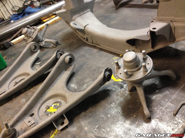

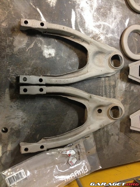

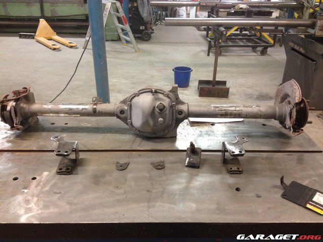

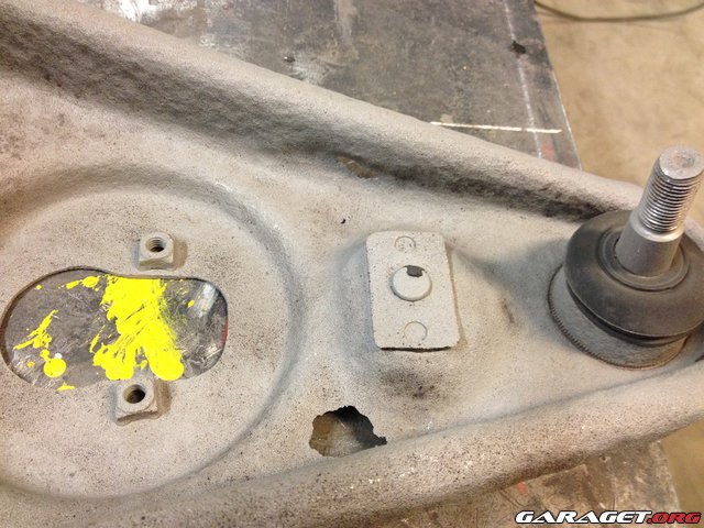

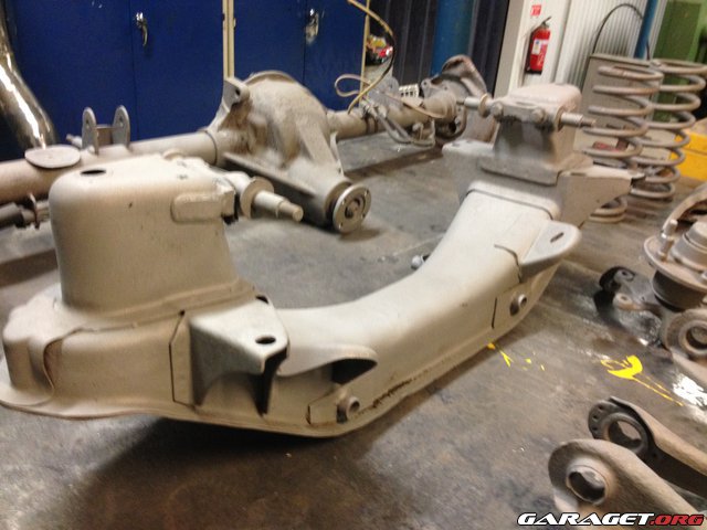

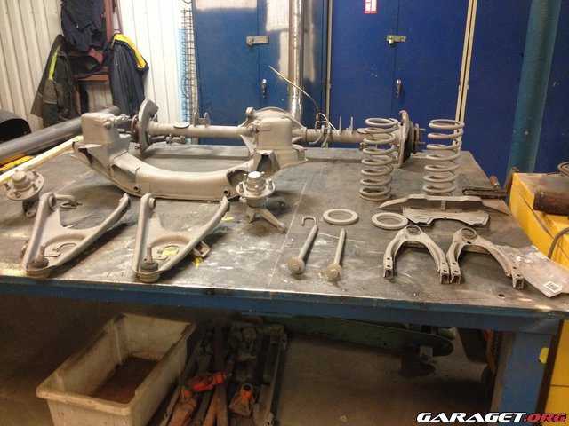

Godkväll alla mina goda följare smile Nu har man fått tillbaka allt från blästringen
https://www1.garaget.org/gallery/images/182/181258/181258-53592e4ef1333b28d55fba46245ff281.jpg
Rosthål i undre bärarm
https://www1.garaget.org/gallery/images/182/181258/181258-439002cbc23a8870f7b98a90e8fa80a6.jpg
https://www1.garaget.org/gallery/images/182/181258/181258-76e56e2398339541fbbd64ec61bbc1aa.jpg

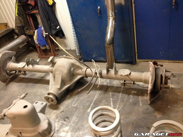

Volvo 240 1031 axel
https://www1.garaget.org/gallery/images/182/181258/181258-39baa9463cd9b003e490b010be0037b6.jpg
https://www1.garaget.org/gallery/images/182/181258/181258-8724c6e21cc181c63eb941a9e51f9766.jpg
https://www1.garaget.org/gallery/images/182/181258/181258-d9be1d356907796257cf7b1d6b745c9e.jpg

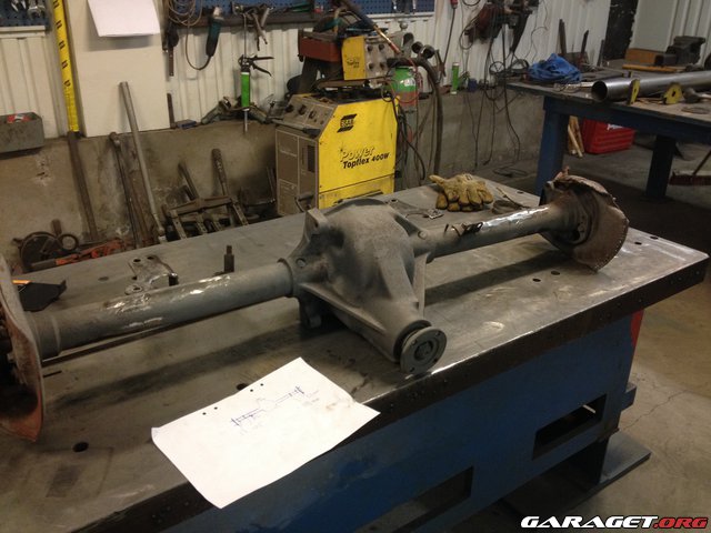

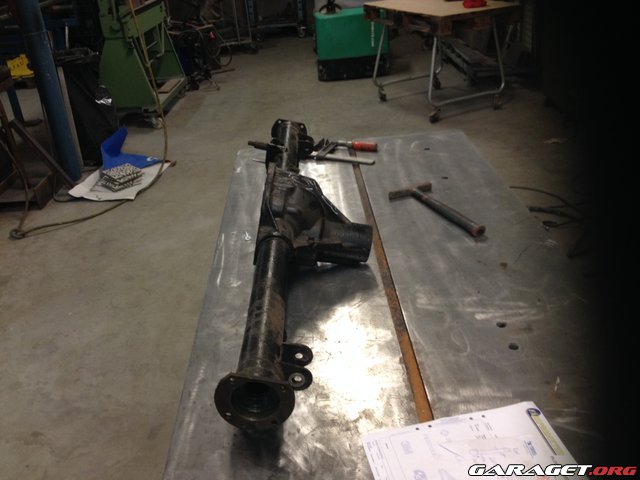

Gamle bakaxeln på svetsbordet och förbereds för plasma skäraren
https://www1.garaget.org/gallery/images/182/181258/181258-8f5b502f783d9118b620be19784e5157.jpg

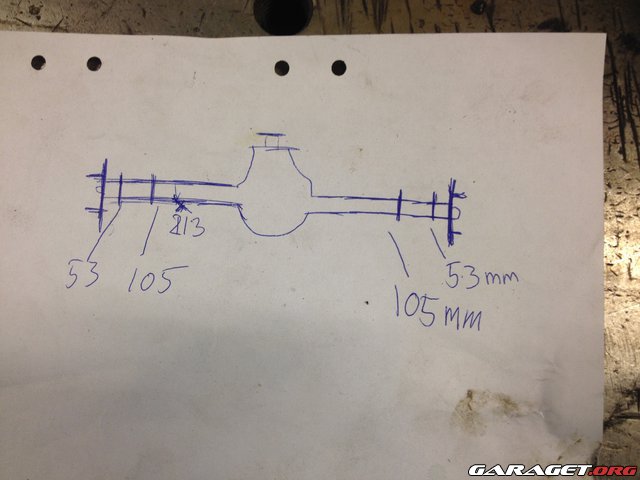

Nått sånär måttat på den gamle axeln, 240 axeln är 30mm Bredare, = får ändra lite med måtten
https://www1.garaget.org/gallery/images/182/181258/181258-29a991548b7861e38085036bf096c536.jpg
240 axeln renskuren och fästen från amazon axeln är av.
https://www1.garaget.org/gallery/images/182/181258/181258-aeb138add093c46f70d9ed519e22f0e4.jpg
https://www1.garaget.org/gallery/images/182/181258/181258-b12ff374fac29a0439b5366cfa743bcf.jpg
Nu inväntas rostlagning av bärarmarna och sen ska lack på och bussningar ska tryckas in.
Är inne på svar framvagn med gula fjädrar och spindlar + krängshämmarstaget.
Kommentera gärna vad ni tycker för färger. cool

Gult och svart går väldigt bra ihop.
Eller rött och svart..röda detaljer och svart axel..mumma.
