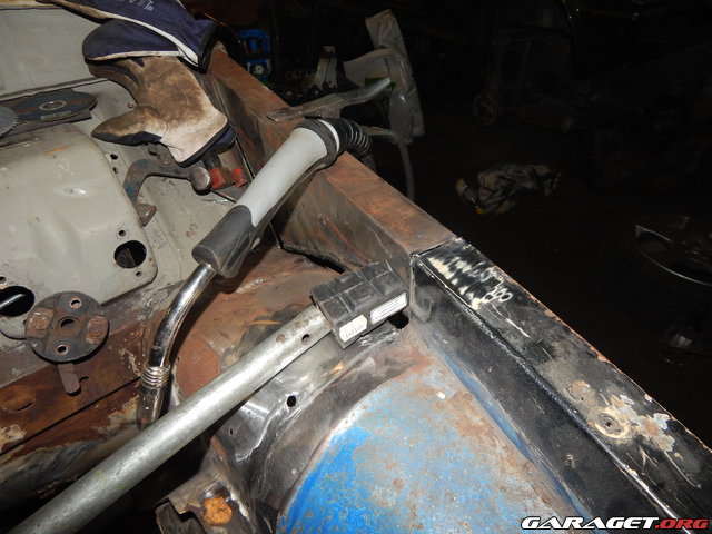

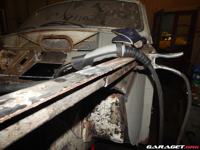

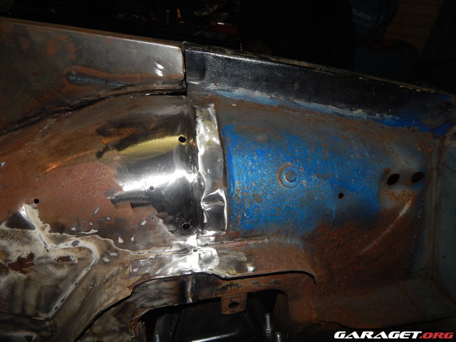

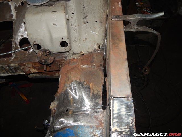

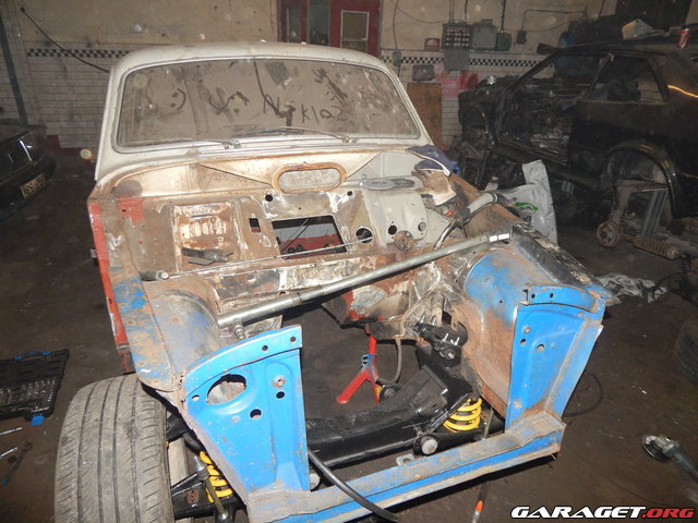

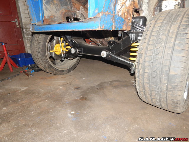

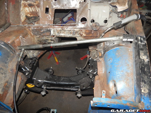

Montera ihop lite till på framvagnen smile
https://www1.garaget.org/gallery/images/182/181258/181258-24c918a8113d846dae6c53aa447bcb09.jpg
Vad är det som händer här? Jo även den bäste gör fel i sina dagar hmm
https://www1.garaget.org/gallery/images/182/181258/181258-4c93af9cad12664d0ff66491a471faf1.jpg
https://www1.garaget.org/gallery/images/182/181258/181258-1f893a7247f1ffd45435847f734f83a6.jpg
https://www1.garaget.org/gallery/images/182/181258/181258-cd0f56125596fd852383d8e992d7669d.jpg
https://www1.garaget.org/gallery/images/182/181258/181258-63f3a7783b129bcd9a4a3f389280f9ee.jpg
Som ni ser så är det rätt mycket som skiljer sig. Men det klurar jag nog ut smile

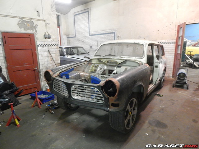

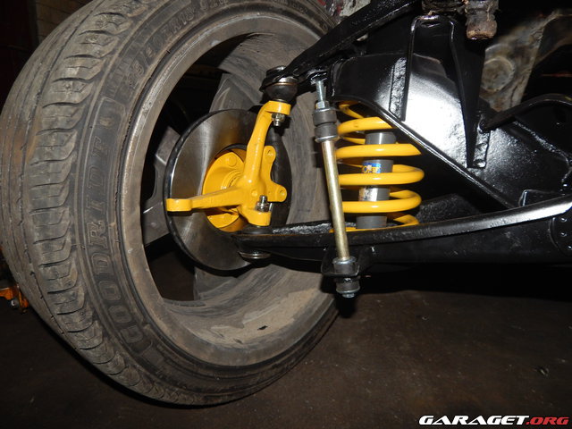

Och så klart en helhets bild smile.   Kommer nog blir en riktigt cool kärra cool
https://www1.garaget.org/gallery/images/182/181258/181258-8255684efd68da87549f5b6f038bc01f.jpg

Tjusigt! vad har du för bromsskivor på och vad för ok om man får fråga? smile
Volvoskruvare
1 205 Inlägg
1 februari 2015
#769
Volvo 240 skivor och ska köra 240 bromsok smile

Amazon_142_Duett skrev:
Okej, vad får man göra för att få det att passa bra? smile
Volvoskruvare
1 205 Inlägg
2 februari 2015
#771
Borra om hålen i spindeln och gänga då 240 har grövre bulthål. Och möjligtvis så får det justeras med smile

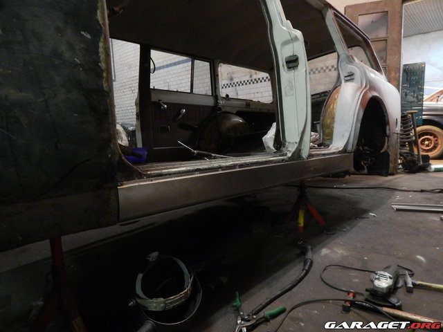

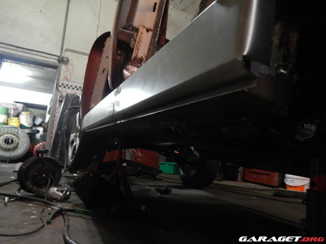

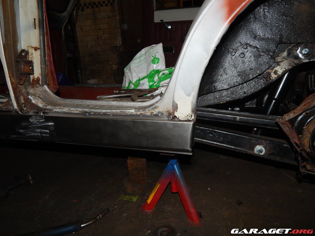

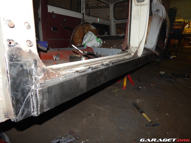

Gjort lite på amazonen.
Tillverkade en ny tröskelåda då jag har sagt till mig själva att det blir ingen ekonomiplåt.
17 bockar senare så blev det en tröskellåda
https://www1.garaget.org/gallery/images/182/181258/181258-29d724203e7a68400de412f94e44f5cc.jpg
https://www1.garaget.org/gallery/images/182/181258/181258-f500e298e2737ef5b2ba806b97ee844a.jpg
https://www1.garaget.org/gallery/images/182/181258/181258-964ae6001f74c92de8b1011194c58a31.jpg
http://www1.garaget.org/gallery/images/182/181258/181258-29d724203e7a68400de412f94e44f5cc.jpg
http://www1.garaget.org/gallery/images/182/181258/181258-f500e298e2737ef5b2ba806b97ee844a.jpg
http://www1.garaget.org/gallery/images/182/181258/181258-964ae6001f74c92de8b1011194c58a31.jpg
Så jävla vidrigt - snyggt! Bra jobbat!
Tack så mycket smile

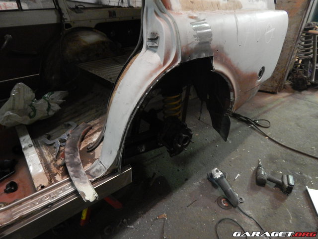

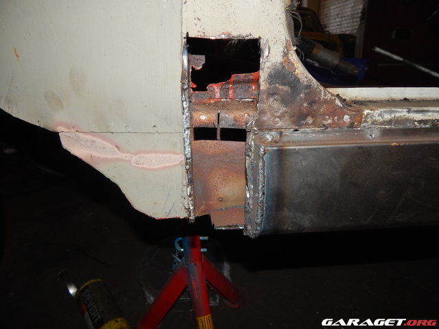

Fick lite gjort ikväll ochså
Kolla vad som gömde sig bakom porig och rostig plåt. ett stort rosthål big_smile
https://www1.garaget.org/gallery/images/182/181258/181258-67373c4174cac0dee6d8559f4914432f.jpg
Glömde ta bild innan, Men rostlagade inre balken. Så där är dubbla plåtar som orginal, Svetsat gavel på tröskellåda
Blev väldigt slätt och fint smile
https://www1.garaget.org/gallery/images/182/181258/181258-a5bf9f601af19d1f699f2c197b536f35.jpg
Här var det bortkapat lol Ska börja att forma till skärmkanter på båda sidor. Så kan ta lite tid innan nästa update.
https://www1.garaget.org/gallery/images/182/181258/181258-9b14170e3705907f70864cc1e27dc1f9.jpg
