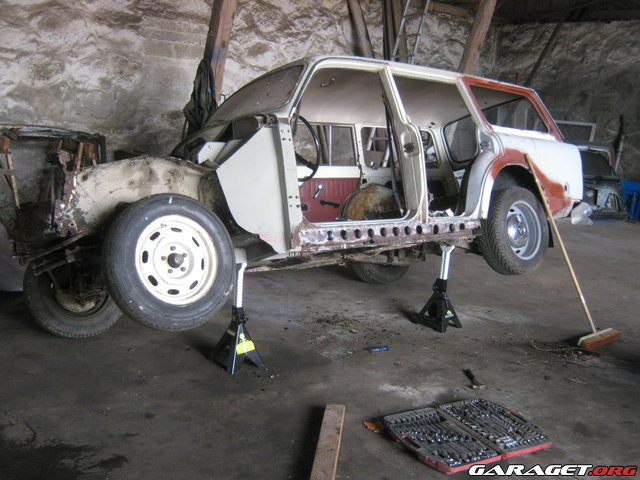

Nu fick jag en snilleblixt idag fick anvädning av dom stora pallbockarna!
https://www1.garaget.org/gallery/images/182/181258/181258-65244a26183ccb15bfa2394bde0483e1.jpg

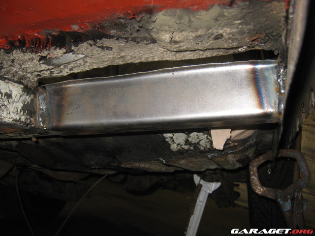

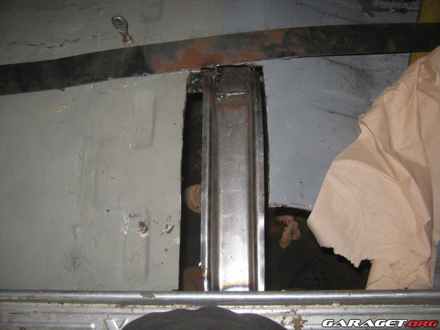

Projektet idag vart ju handbromsen
https://www1.garaget.org/gallery/images/182/181258/181258-a84a6f0fe359d5eb00e4cf9042f018c9.jpg

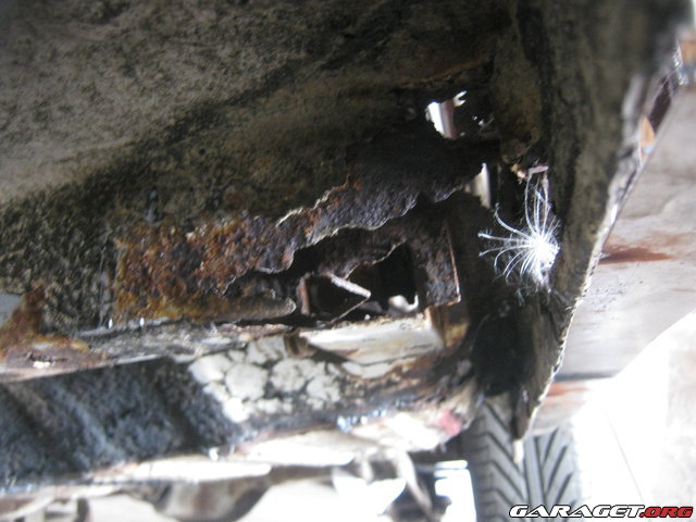

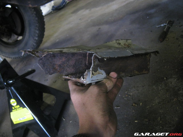

En rostig balk hmm
https://www1.garaget.org/gallery/images/182/181258/181258-4285dfb8aac253c192020e8ad7a53b16.jpg
Rosthål i längstgåndebalk
https://www1.garaget.org/gallery/images/182/181258/181258-0d9d08519265b98db7a1c9806a4fb624.jpg
https://www1.garaget.org/gallery/images/182/181258/181258-dc607478bf6ce93b59eb2ed8acab369c.jpg

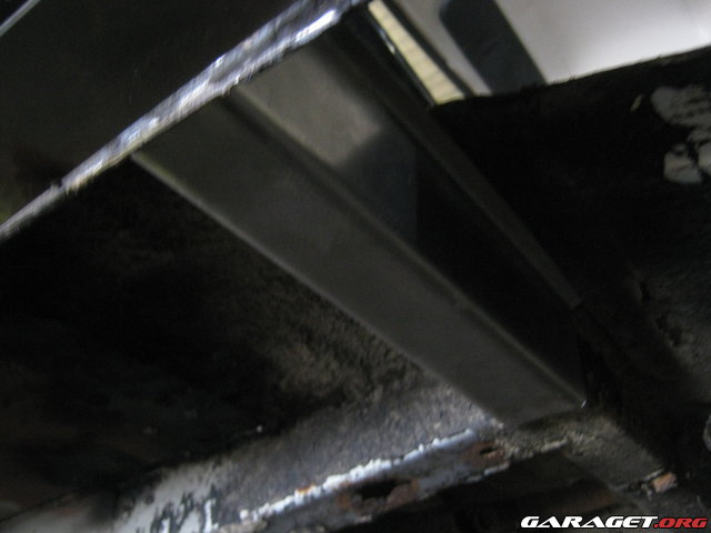

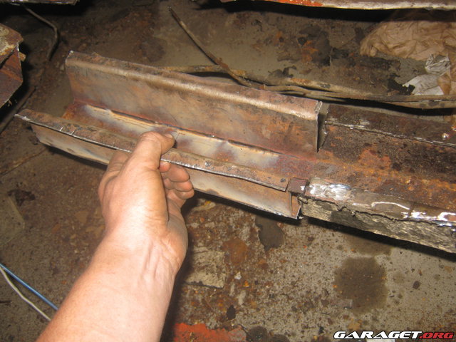

Tillverkat en ny balk! cool cool
https://www1.garaget.org/gallery/images/182/181258/181258-d59347eac0f66b5f4b1ed5cab8af8335.jpg
https://www1.garaget.org/gallery/images/182/181258/181258-f82c673adddc998a07c802f0040f752a.jpg
https://www1.garaget.org/gallery/images/182/181258/181258-f3f8bef6432ddac40fcab4a10902e99a.jpg
Den gamle balken avskruen
https://www1.garaget.org/gallery/images/182/181258/181258-fa3f8b29867e0845f7c48461d92b1788.jpg

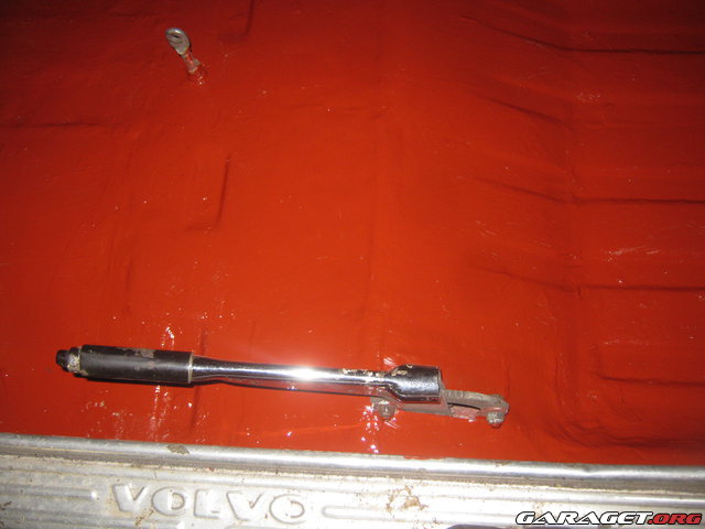

Nu har golvet torkat och ser bra ut.
https://www1.garaget.org/gallery/images/182/181258/181258-b01f4eed0240ac2906eeaa52f6faab48.jpg

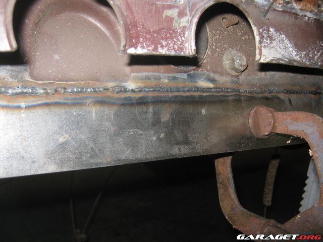

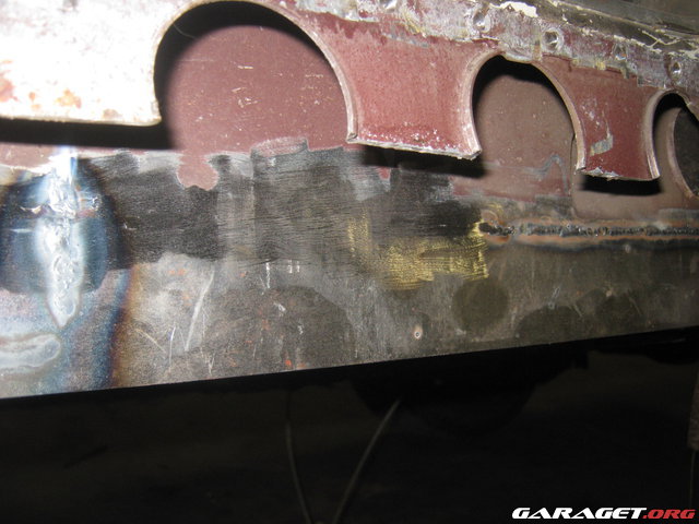

har kapat bort 5 cm av inretröskel och svetsat på en ny bit
https://www1.garaget.org/gallery/images/182/181258/181258-11a178faa122029405595dabcf872759.jpg
Slipade bort svetsen. Tur att man inte kan se den längre cool
https://www1.garaget.org/gallery/images/182/181258/181258-590176bba171cec0d6fa872cf9937921.jpg

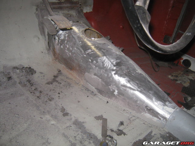

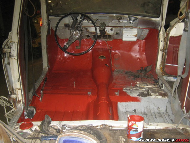

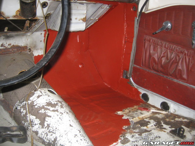

Godkväll mina damer och herrar! Idag har jag fått klart handbromsen och all rost på förarsidans golv!smile
https://www1.garaget.org/gallery/images/182/181258/181258-47ee991d7e00122e28ae6a87981e19ee.jpg
https://www1.garaget.org/gallery/images/182/181258/181258-ff8c799efea20a2db5bdcc036cab9d57.jpg
Gjorde tunneln plåtren så den fick lite färg ochså
https://www1.garaget.org/gallery/images/182/181258/181258-a284160807f399532d1cde45e7455ea6.jpg
Ni såg ju själva hur golvet såg ut innan wink. Så gör en före och efter bild! smile
https://www1.garaget.org/gallery/images/182/181258/181258-a6655c518443dd83f4ae1769f781bfdc.jpg
https://www1.garaget.org/gallery/images/182/181258/181258-e3518be08332acb4a3ba5fb917e0beb2.jpg
https://www1.garaget.org/gallery/images/182/181258/181258-cc1316909565b19b1c44732eef849da8.jpg
Imorgon tar jag mig i kragen och tar andra sidan så man har ett rostfritt golv!
Over and out! cool cool
