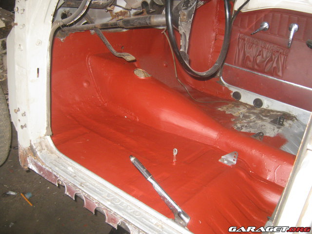

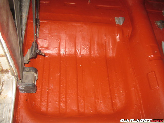

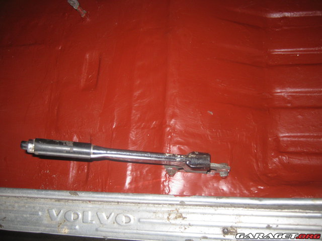

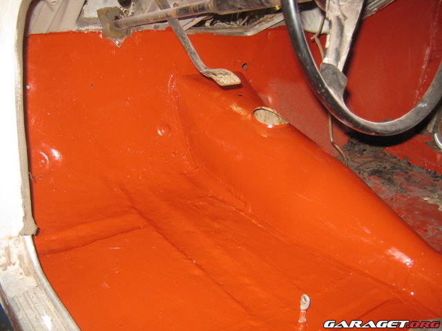

Inte hänt ett skvatt idag då man inte hade humöret att gå ut i regnet! Men gick ut och fotade när färgen hade torkat
Kör lite före och efter bilder! smile
Före
https://www1.garaget.org/gallery/images/182/181258/181258-4aa2bce2e773019de0a760f8d7879393.jpg
Efter
https://www1.garaget.org/gallery/images/182/181258/181258-8a55cd53fe25c4a9b1de5204de549621.jpg
Före
https://www1.garaget.org/gallery/images/182/181258/181258-7a190a57156466c3a56ed51f3d87874a.jpg
https://www1.garaget.org/gallery/images/182/181258/181258-8e2674f7fa011235386d580a9f044e4f.jpg
https://www1.garaget.org/gallery/images/182/181258/181258-b0ac583f6c0a432bbf9271da4c6cab6d.jpg
https://www1.garaget.org/gallery/images/182/181258/181258-d32e543cc74c7b28c6ff483ffb92f41a.jpg

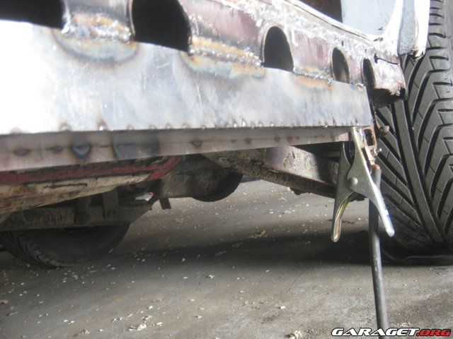

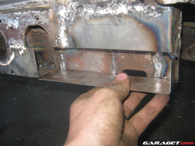

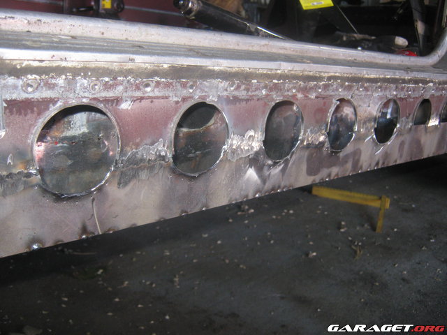

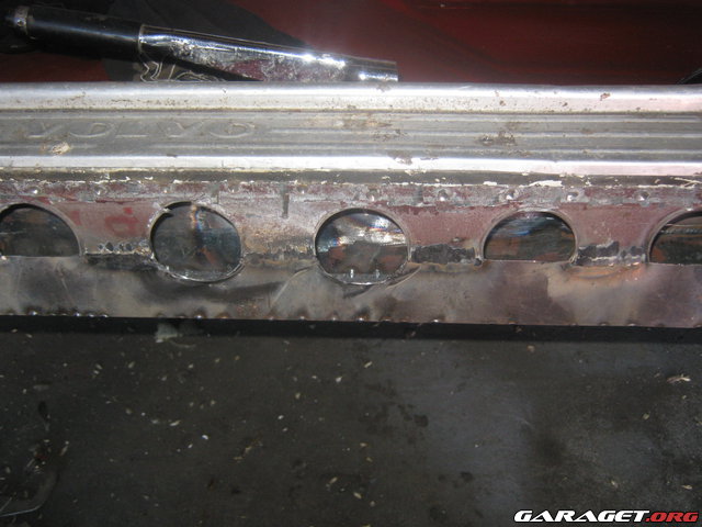

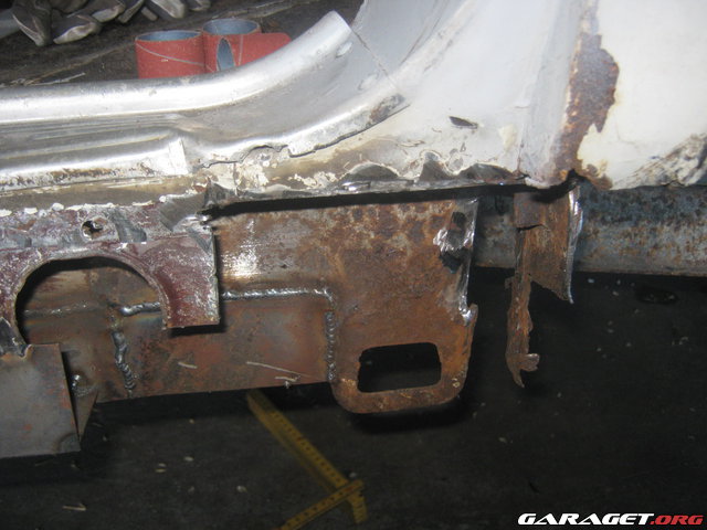

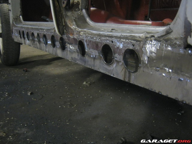

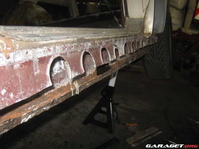

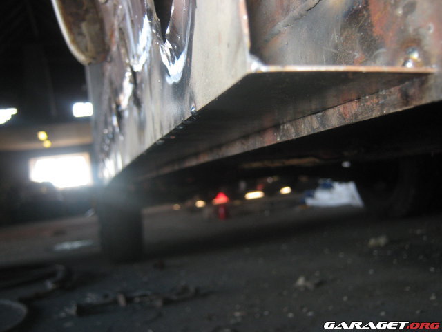

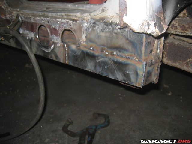

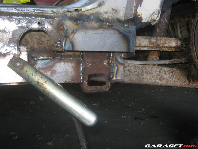

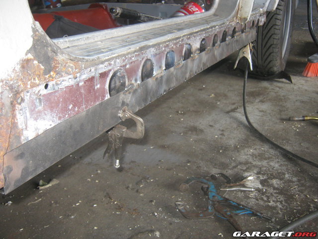

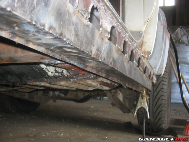

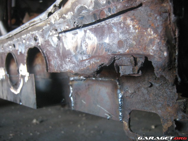

Godkväll mina kära följare! smile Idag har jag fått något gjort. Låte dåligt med updates på sistonde men men tongue
Dagens projekt blev tröskellådan
https://www1.garaget.org/gallery/images/182/181258/181258-871591a8e307c5990f06e85fbe259458.jpg
Klämt dit 50mm bred plåt bit
https://www1.garaget.org/gallery/images/182/181258/181258-0042a407ee8250a82a90de4b50cf59cf.jpg
Svetsning av underdelen
https://www1.garaget.org/gallery/images/182/181258/181258-1650895d3d247da0b8667a3e3aff6f9b.jpg
https://www1.garaget.org/gallery/images/182/181258/181258-dcc8b70706f4b41c2e30b76870f35152.jpg
När mittenbiten vart fast svetsad så gjorde jag hålen runda cool cool
https://www1.garaget.org/gallery/images/182/181258/181258-b03cf07d2b0abd1741ce5a220eaeb09c.jpg
https://www1.garaget.org/gallery/images/182/181258/181258-43247f290753a1d4b9763ef6ee0550e1.jpg
https://www1.garaget.org/gallery/images/182/181258/181258-006fd77952d4de62e204506911c2b440.jpg
ROOOST big_smile big_smile big_smile
https://www1.garaget.org/gallery/images/182/181258/181258-457ca4313b46e3d535e5e6a7c59d53e4.jpg
https://www1.garaget.org/gallery/images/182/181258/181258-9641e8054c05a847a4d7be2e7dbab751.jpg
Ny bit
https://www1.garaget.org/gallery/images/182/181258/181258-3c62142412fb831844dbafb6c42d5cf8.jpg
Underdelen böjd och inpassad
https://www1.garaget.org/gallery/images/182/181258/181258-404ee1ebd1284e4de04837fae08267a6.jpg
Sen vart det fastsvetsat.
https://www1.garaget.org/gallery/images/182/181258/181258-c307f85579d906df7878f066836a292e.jpg
Sen fixade jag alla hålen så dom blev runda .
https://www1.garaget.org/gallery/images/182/181258/181258-fd3e2f8e9930f0aa76b3495798cecf25.jpg
Det var allt för idag  smilecool
