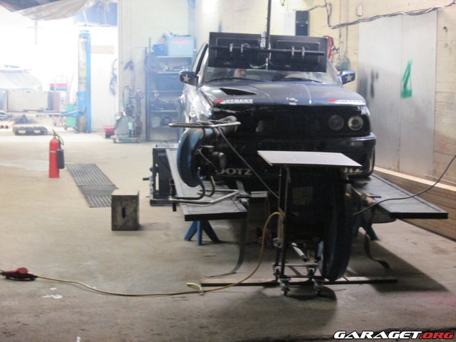

Hur den fungerar, ja det är helt enkelt ett rör. Det väger lite mer än en personbil, därför "går det tungt" att sätta snurr på. Det är alltså ingen broms tillkopplad, man mäter hur fort farten ökar alltså accelerationen. Då är det en simpel formel för att räkna ut tillförd kraft. Sedan skickas dessa mätdata till datorn och ett program plottar upp det. Ska lägga upp några kurvor alldeles strax.

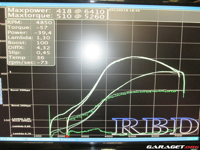

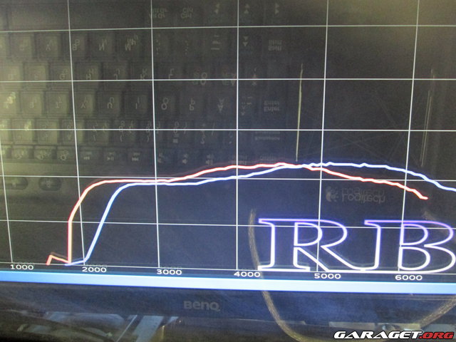

Gjordes ett intressant test för några veckor sedan, jämförde vanos av / på. Motorn var en m50b25
Denna suddiga bild visar skillnaden:
https://www1.garaget.org/gallery/images/88/87810/87810-cd5b3a2daf3f3dd8ff1522f1e474bde0.jpg
En lite lätt arg e30 var på besök, han var inte den som var den utan satte bänkrekord med besked.
https://www1.garaget.org/gallery/images/88/87810/87810-5118b92ab5790581ab9d6add6a6164fb.jpg
https://www1.garaget.org/gallery/images/88/87810/87810-cc088c27b55a2d75663c7d57e5f90056.jpg
Sedan drog han till med ett jättebrak och knökade ner 644whp och 780wnm. Film finns här:
https://www.youtube.com/watch?v=OeyS_OnRBEQ
Ska detta fortsätta får jag skriva om programmet så vi klarar 1200wnm eller nåt...

Det må kanske vara en dum fråga men vilken av graferna är med vanosen på respektive av? Jag följer såklart tråden och tycker att det är mycket intressant läsning! Bra bygge smile

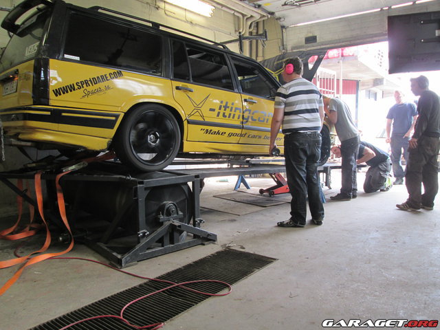

Full fart i helgen, här är ett urval av bilder:
Om jag inte minns fel så är vanosen aktiv då vridet är högre på lägre varv.
