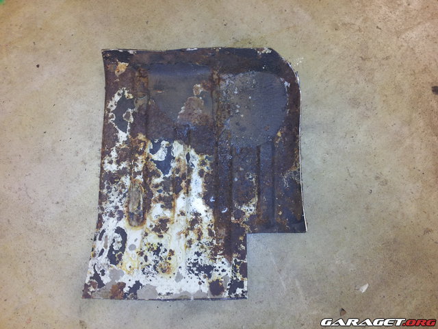

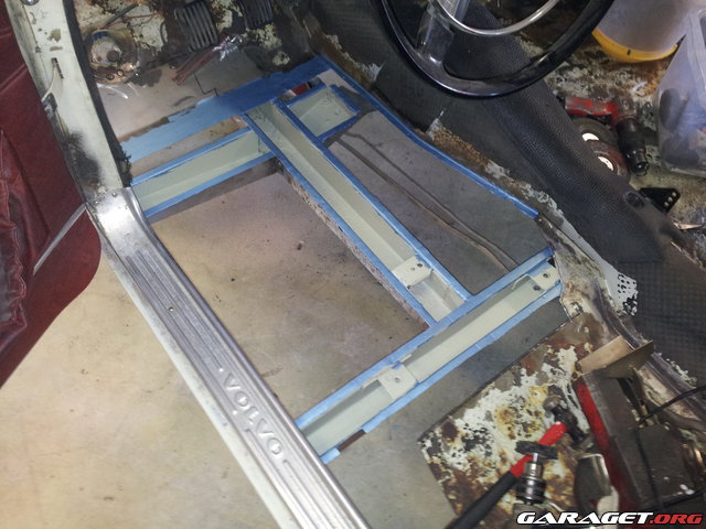

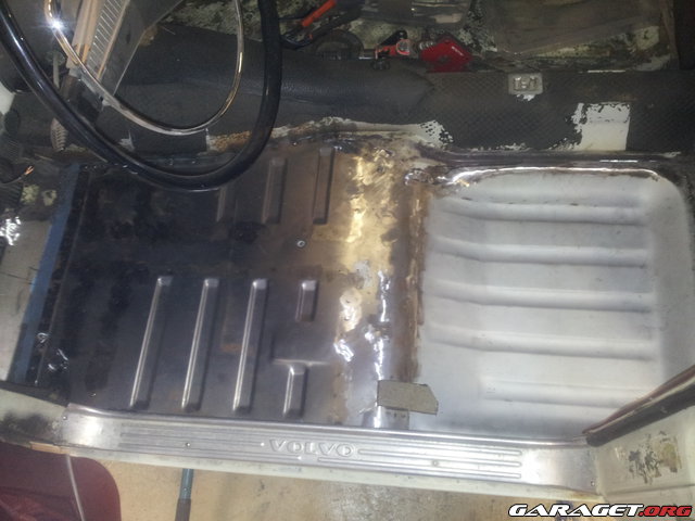

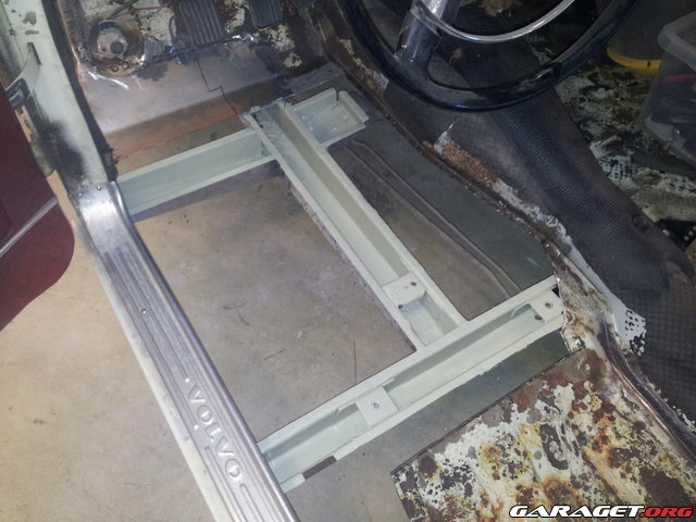

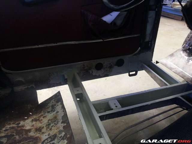

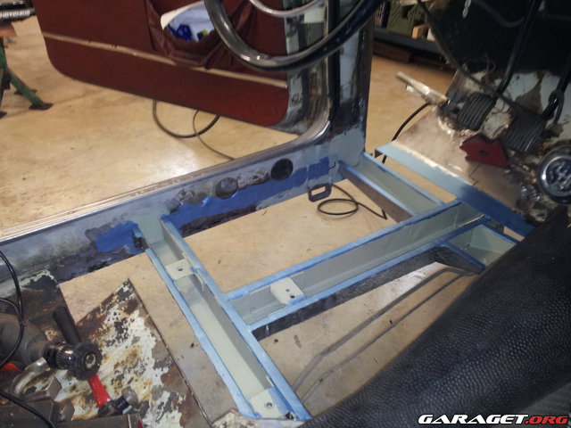

Kapa till golvplåten och annpassa den. Blästra ur balkarna innvändigt å la i en rejäl dos epoxi grund !

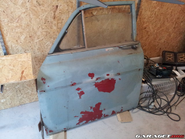

Fick även tag på en riktigt fräsch förardörr. Eller ja den var inte rostig men några bulor så får prova att rikta den i framtiden. Nu finns de ju på lager iaf :-)
Ursekta nån dålig bild. Dåligt med batteri i telefon då behagar den inte använda blixten !

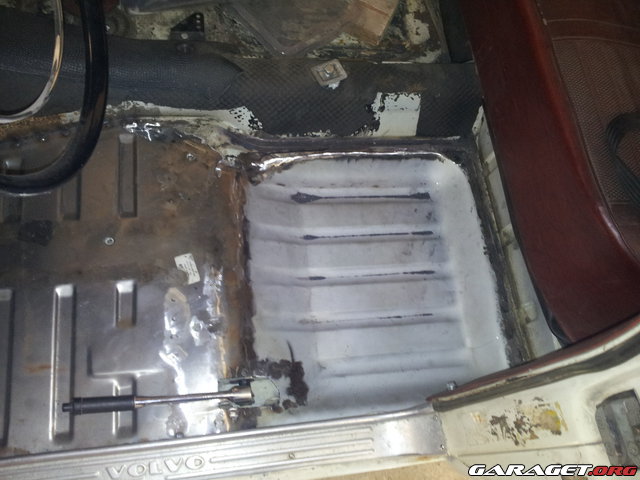

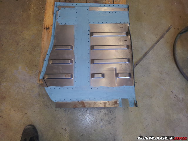

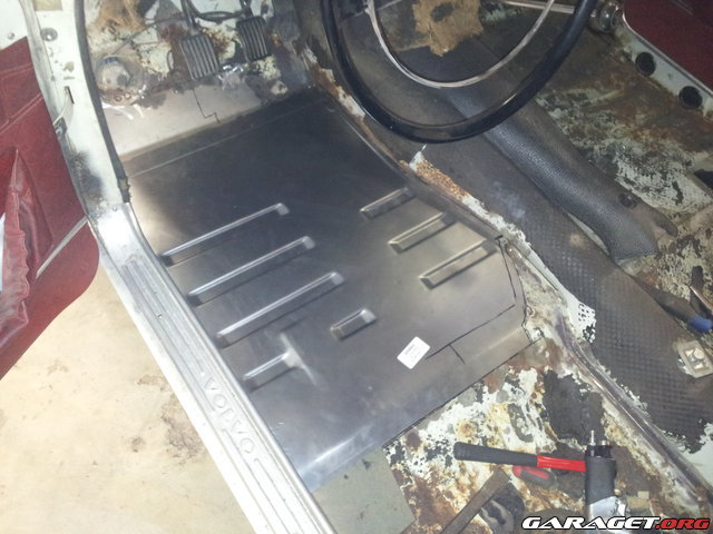

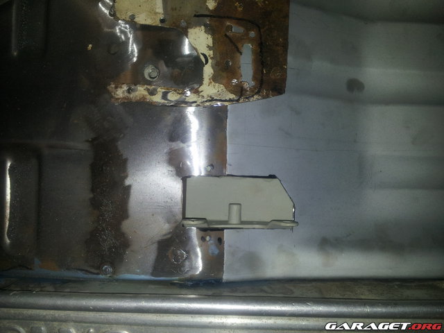

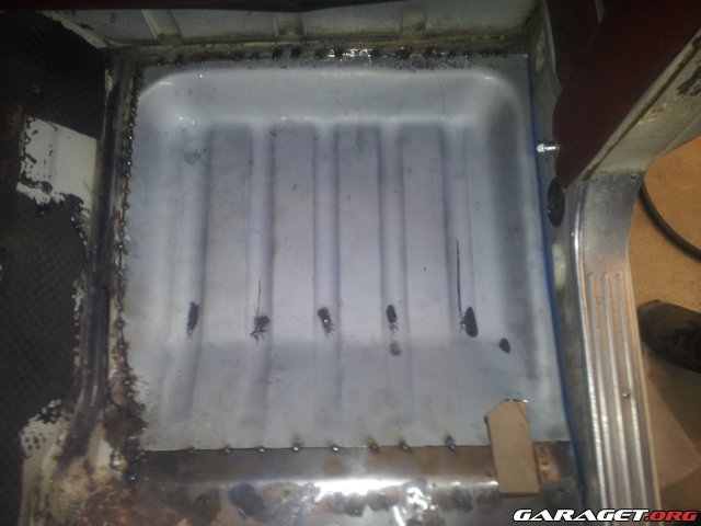

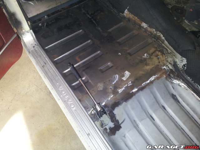

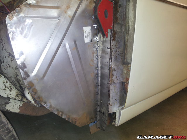

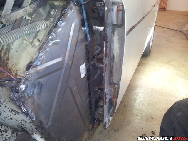

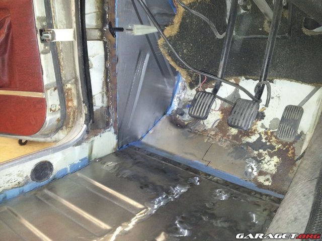

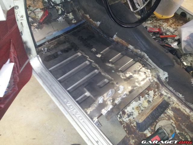

Hänt lite nu känns de som. Främre golvplåten på plats. Slipa av övre delen på balkarna och la på svetsprimer, lika så på golvplåten där den kommer ligga över balkarna. Borra en jäkla massa hål i plåten och punkta den likt orginalet. Lika dant gjorde jag med torpedsidan.
Lite bilder

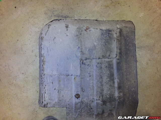

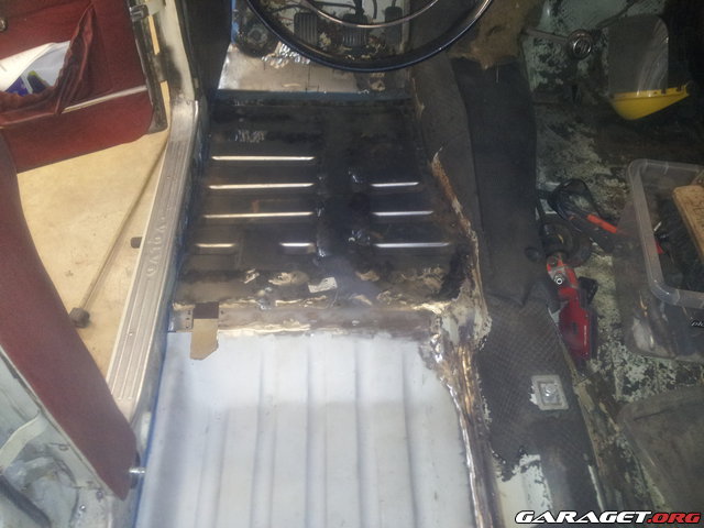

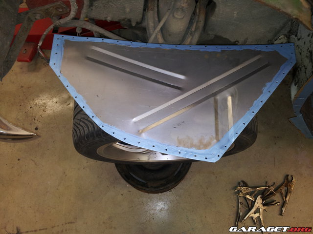

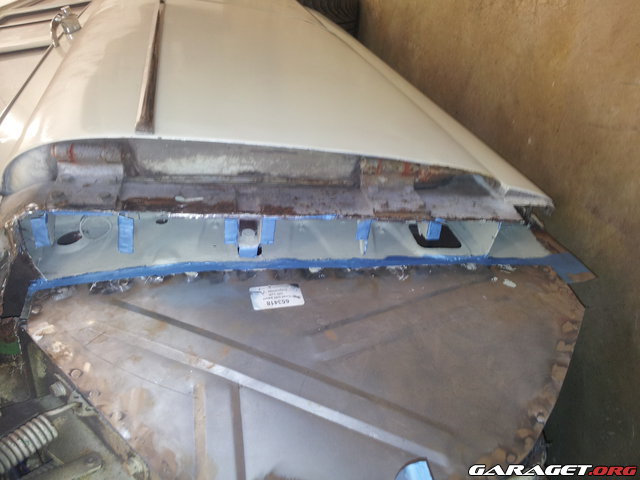

Bakre golvet skärs ut och det nya passas in. Punktar upp de och kollar så handbromsbalk och allt kommer stämma sen svetsas det fast.  Bakre golvet var inte nå vidare snyggt lagat innan
Lite bilder.

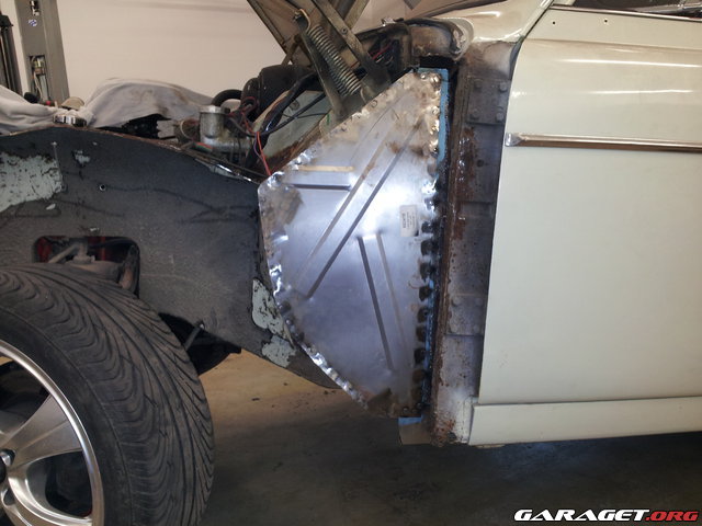

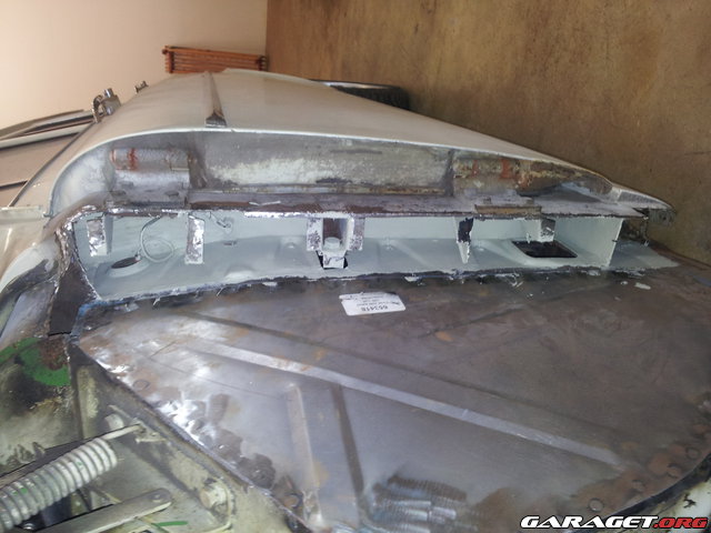

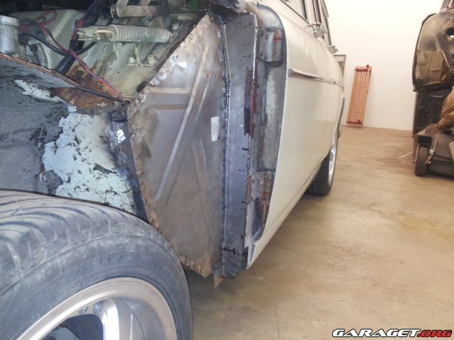

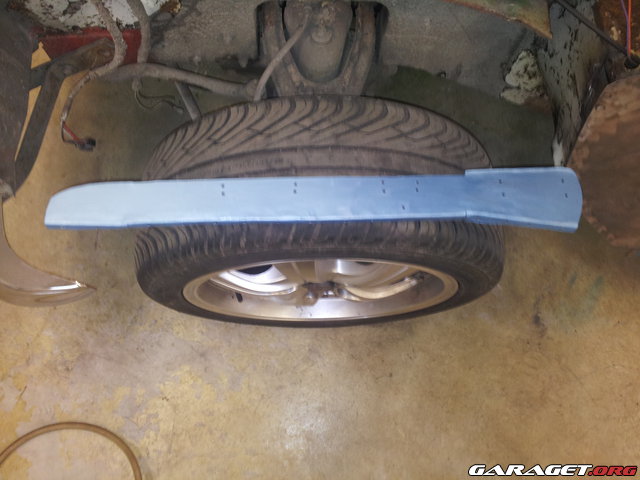

Har även kapat bort dom gamla lagningarna på dörrstolpen och gjort rent innuti den och grunda alltihopa. Tillverkat en plåt som ska sitta där så småning om. Det var här jag valde atg göra på nån form av eget vis då ja inte riktigt hundra visste hir de var orginal och då nån tidigare lagat så de inte gick att se hur de varit ? Möter upp med min egentillverkade plåt mot torpedplåten så dom ligger brevid varandra. Borrar hål och punktar den med lika många punkter som baksidan på torpedplåten. Orginal tror ja dörrstolpens plåt går ut över torpedsidan och ligger omlott varandra? Jaja de blir ju helt iaf. Svetsa dit den vid nästa besök
