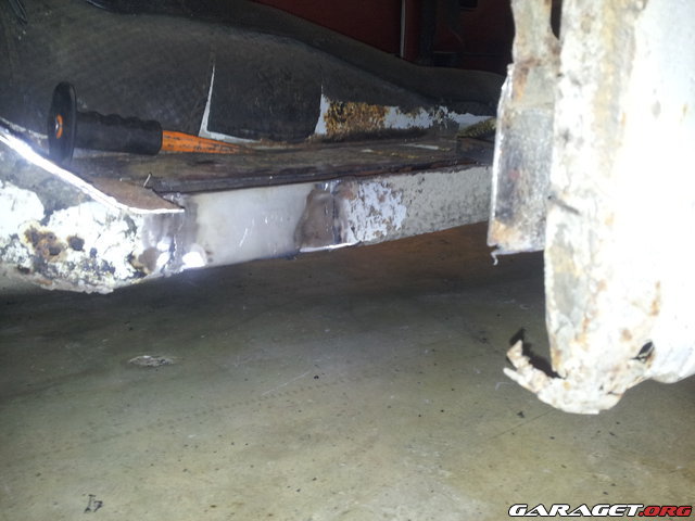

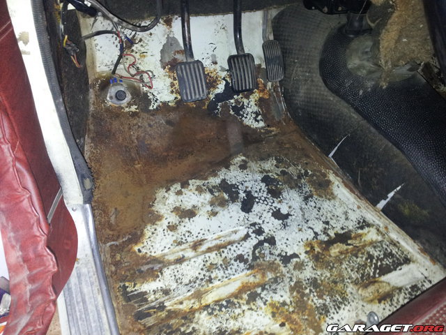

Gammla lagningar och rost som såg usch ut.  se bil enligt nedan

Ser inte så kul ut. Men det ser ju mest ut som ytrost i golvet, men det är ju vad jag ser, ser ju inte allt som finns! smile
Men ser ju fin ut i övrigt! smile

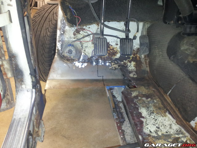

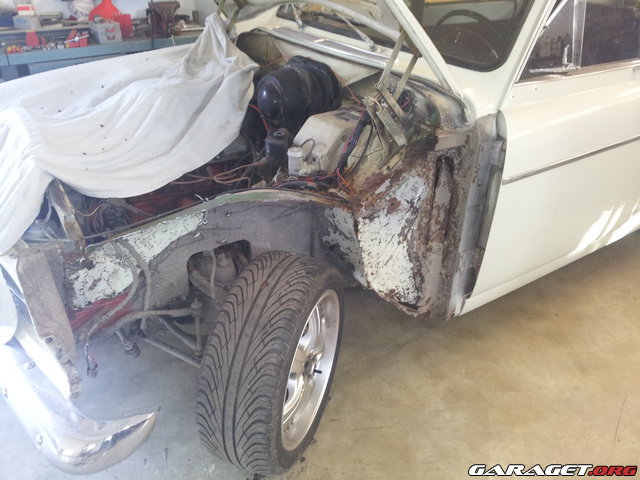

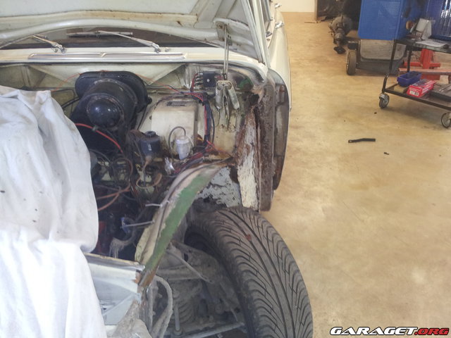

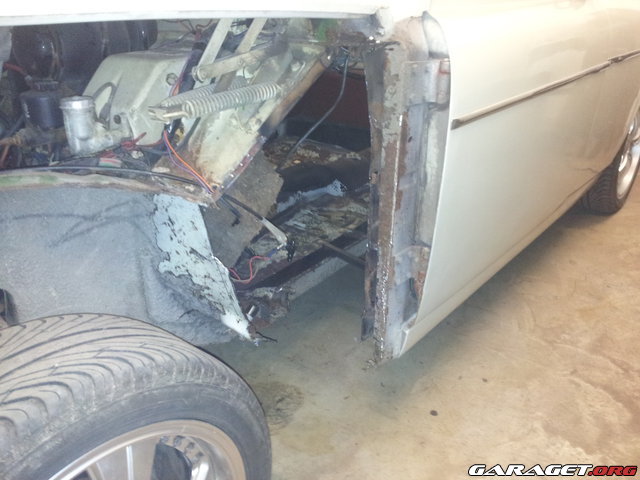

Ja delvis ytrost å gammla lagningar. Kommer mer bilder på infektionen nu.

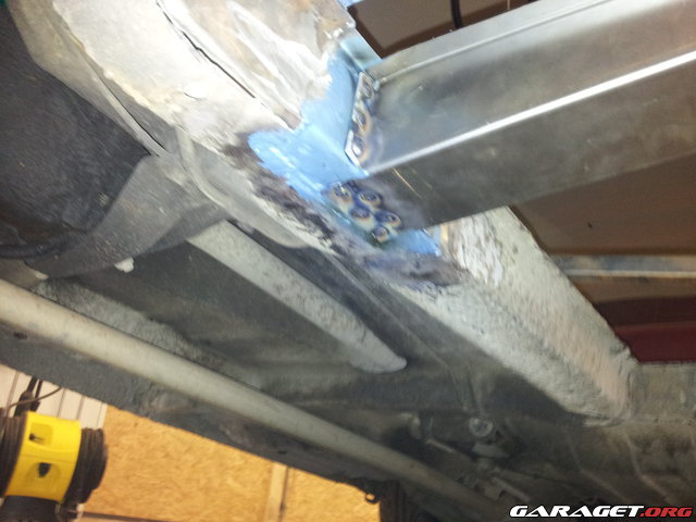

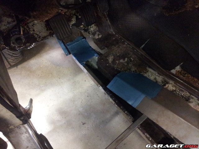

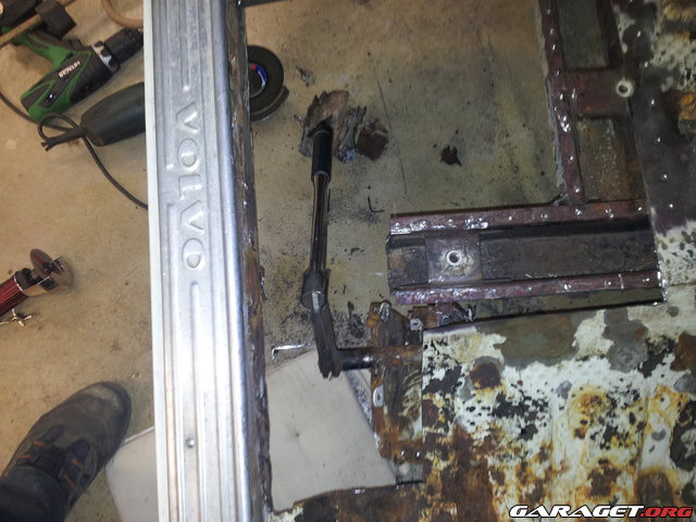

Saken var ju biff sä de var bara slå yxan i å sätta igån bilderna talar för sig själv. De blåa är svetsprimer för dom som inte vet. Lägger det imellan där de är dubbelplåt för att de inte ska vara plåtrent

Nu kom det ja... oj... Ser inte så trevligt ut.
Älskar Volvo!
594 Inlägg
24 juni 2013
nää de var betydlig värre en va ja ana, klart de finns rost på en gammal bil de visste man ju men inte så mycke hehe tongue

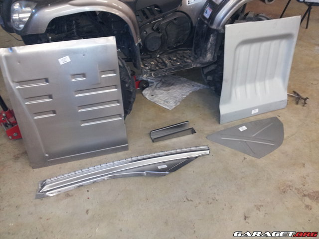

Amazon_142_duett : ja då skapligt iaf. Har handlat ekonomiplåtar för bästa resultat (eller ja så gott ja kan få till de då iaf) de som inte finns i ekonomiform gör jag själv. Kul att du hänger på :-)

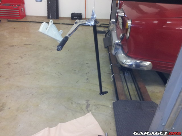

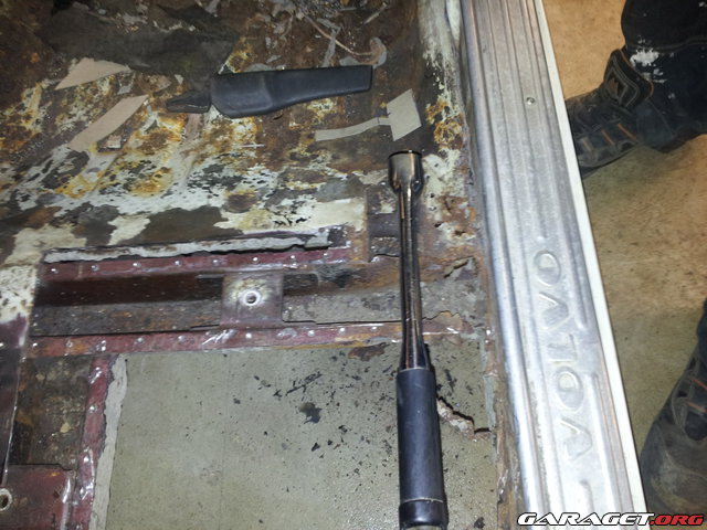

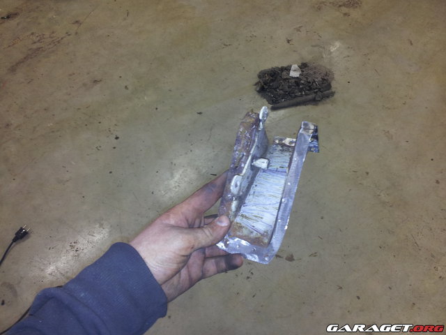

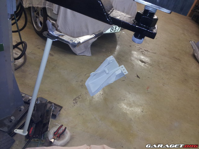

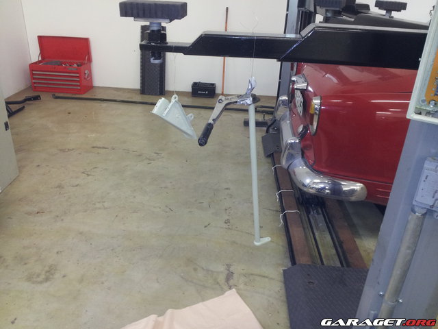

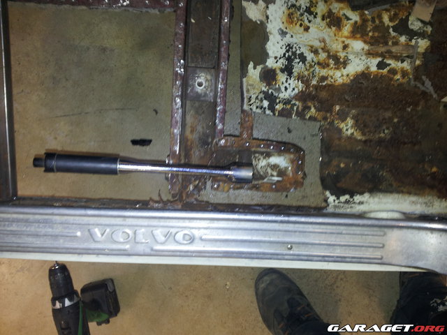

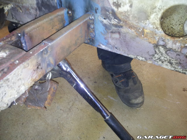

Har fåt bort handbromsbalken något sånär hel men fick serva den med 1 st blåtbit se bilder. Slängde fäste i blästerakåpet tillsammans med handbromsspaken å drog på 2 vänder epoxi grund. Slängde sen på ett lager svart på handbromsspaken.
https://www1.garaget.org/gallery/images/170/169860/169860-53e22689d5d6526811f3a739dad8d0a6.jpg https://www1.garaget.org/gallery/images/170/169860/169860-1e6f2d0eb0f371ca442b8452c5d952eb.jpg https://www1.garaget.org/gallery/images/170/169860/169860-f41f044387e8dcded4f0ffcc45e81159.jpg https://www1.garaget.org/gallery/images/170/169860/169860-f2bea0039118df0fe75e87ed2b70fe09.jpg https://www1.garaget.org/gallery/images/170/169860/169860-927904b2d67dc5613257bfdd20abcd80.jpg https://www1.garaget.org/gallery/images/170/169860/169860-944da12e48f8288a331b9dafb98432a2.jpg
Fortsättning följer.

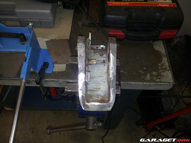

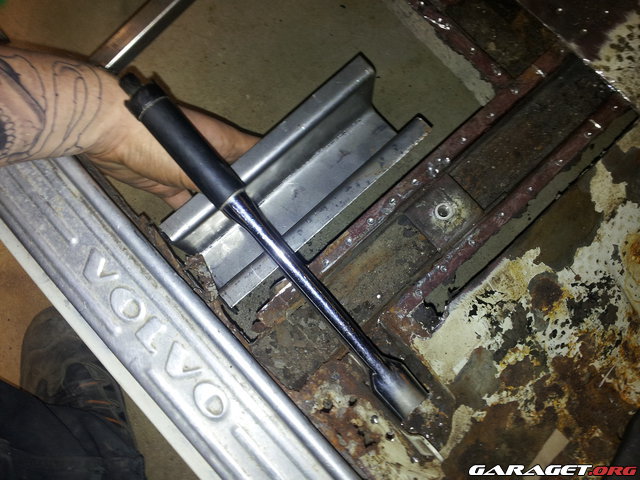

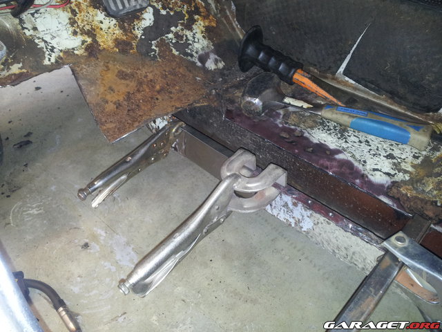

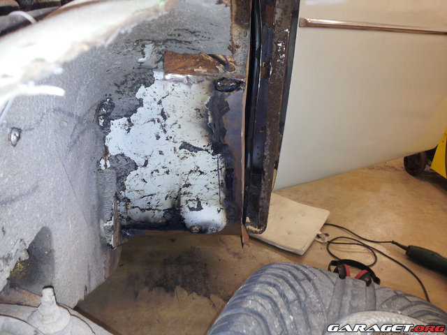

Fick tillverka en ny kant där torpedsidan ska fästas i. Var så pass dålig mot dörrstolen och en gammal lagning naturligtvis så de var bara kapa bort å tillverka en liten rimpa å sätta dit med.
https://www1.garaget.org/gallery/images/170/169860/169860-cc09f359dfb253fd3a3e10c6eaa2823c.jpg
https://www1.garaget.org/gallery/images/170/169860/169860-413dd27d0a26e6c2e988aa3fb9fbb455.jpg

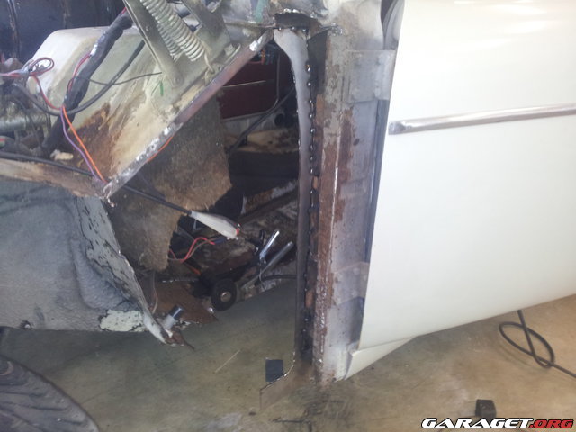

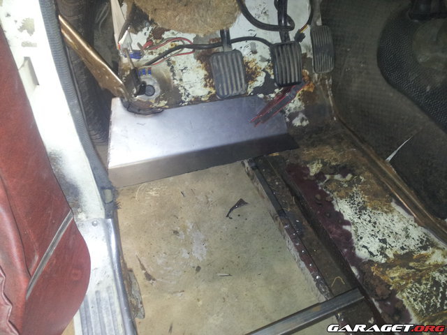

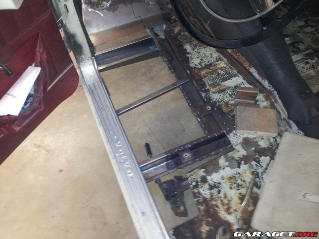

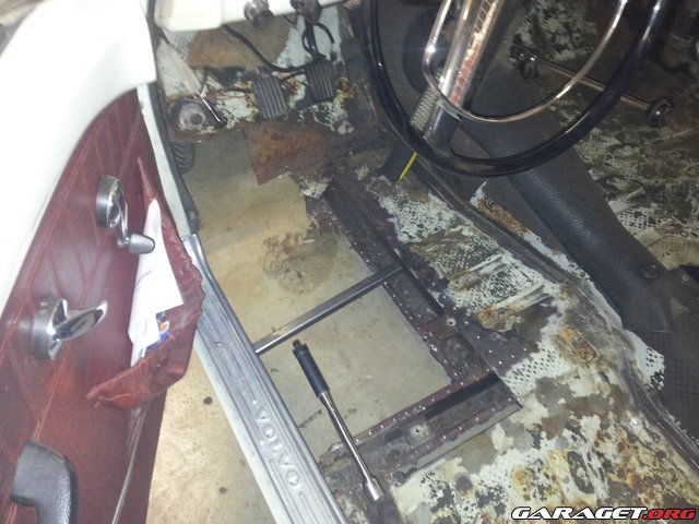

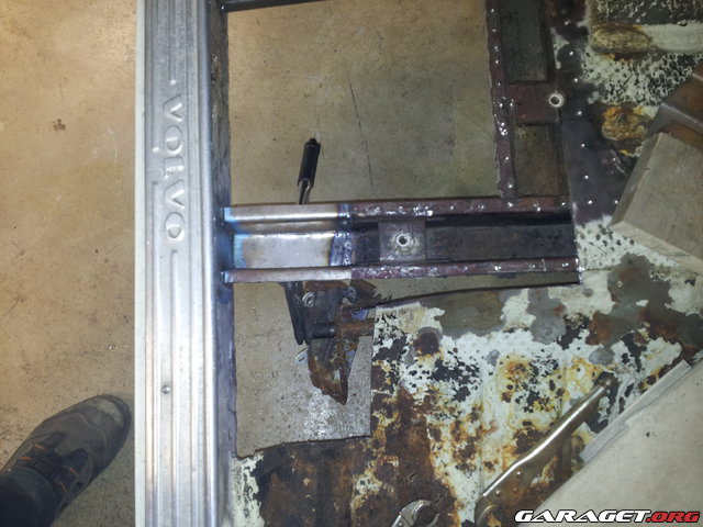

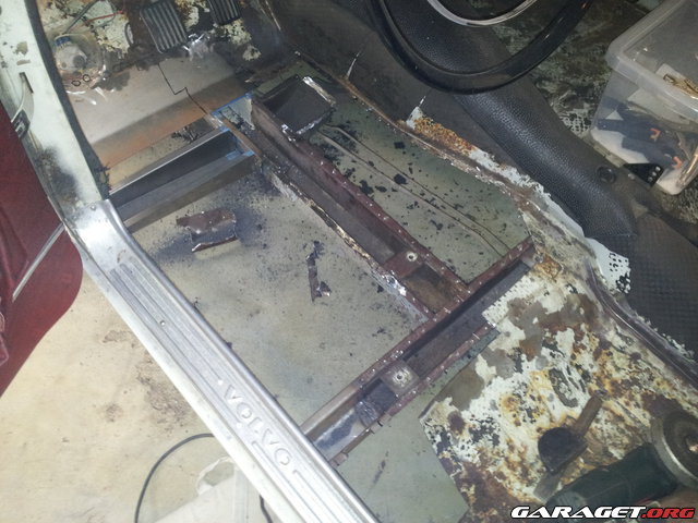

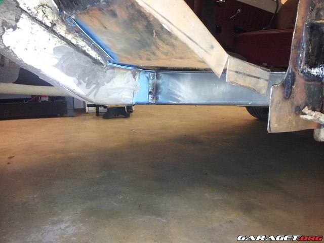

Ja nu är kanten runt där torpedsidan ska sitta hel, plåten under pedalerna på plats. Balkarna lagade å hela. Då högg ja ur hela golvbiten. Byter hela för att få de att se olagat och så bra som möjligt.
https://www1.garaget.org/gallery/images/170/169860/169860-b740ce1ef86e1433b83ff33e179d972f.jpg
