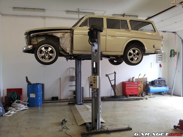

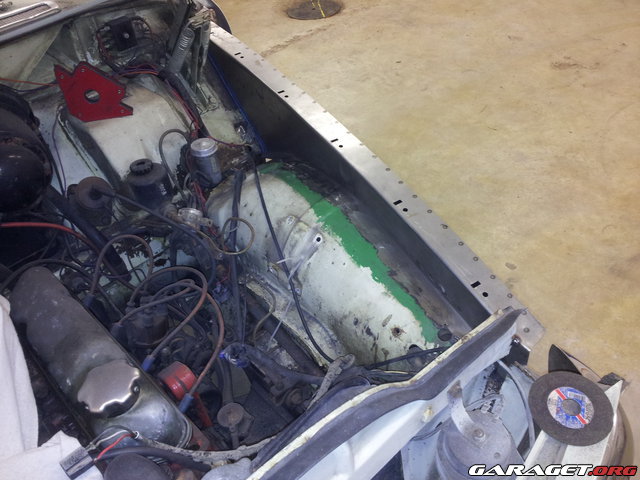

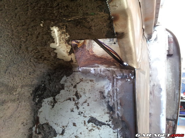

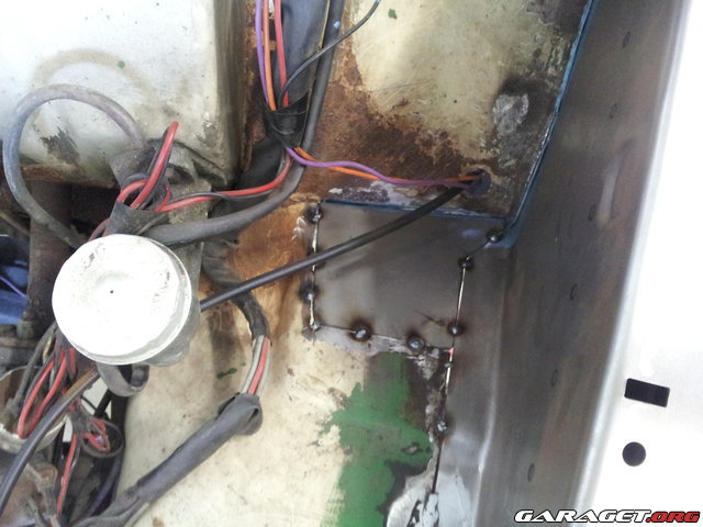

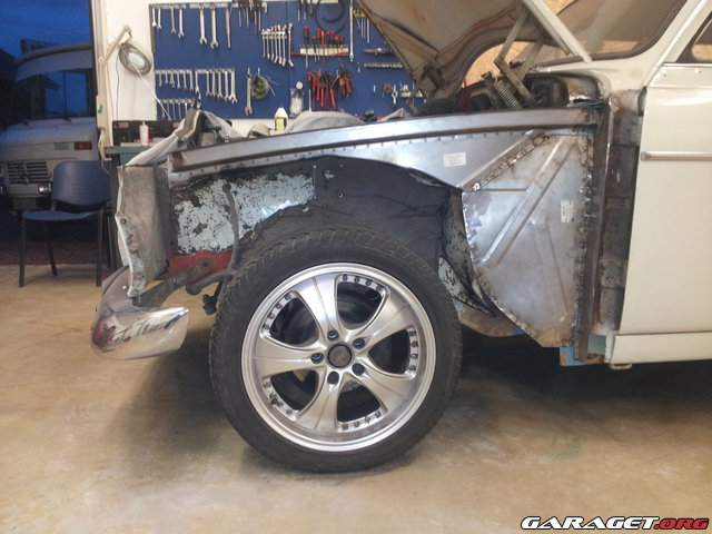

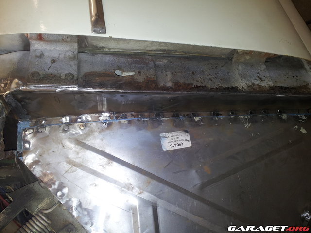

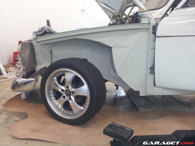

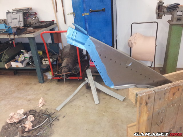

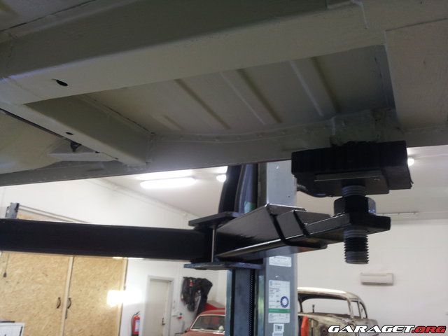

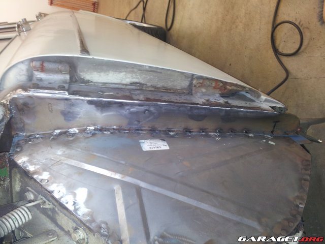

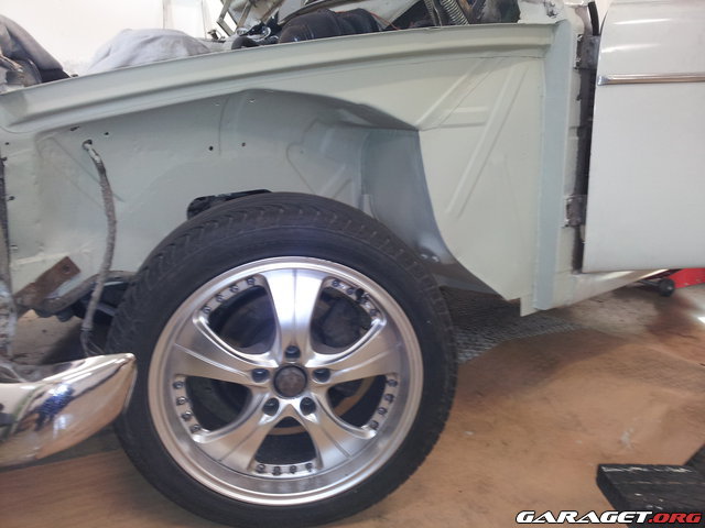

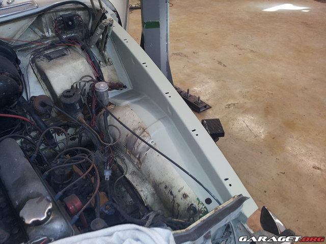

ja nu är framstycket på dörrstolpen fastsvetsat! bilderna blev på sniskan av nån anledning men de får duga:P skärmbalken testmonteras, den va ja inte hundra nöjd med i passformen, har läst nånstans att dom inte är de heller ? som synes från baksidan på ena kortet där ja målat på svetsprimer fick jag förlänga den ca 15mm i bakkant mot dörrstolpen, antingen dålig passform? eller så har ja gjort nånting som inte riktigt ska vara som ja gjort de? eller kanske båda delarna vem vet? nu är den på plats iaf !

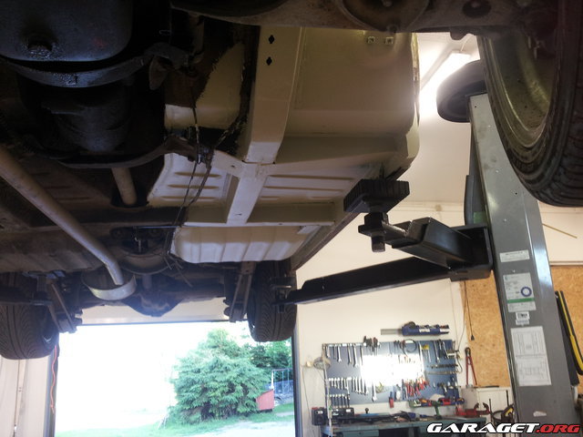

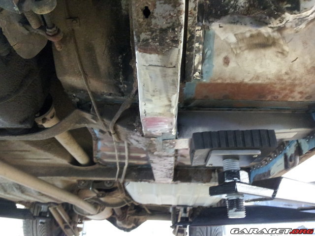

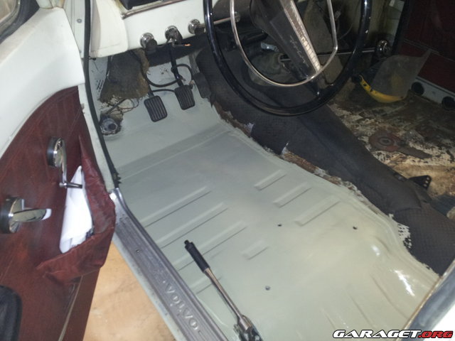

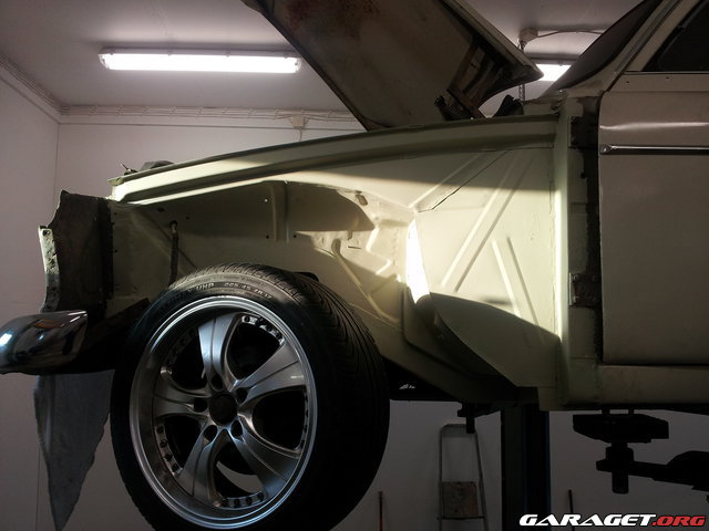

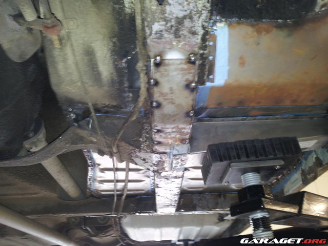

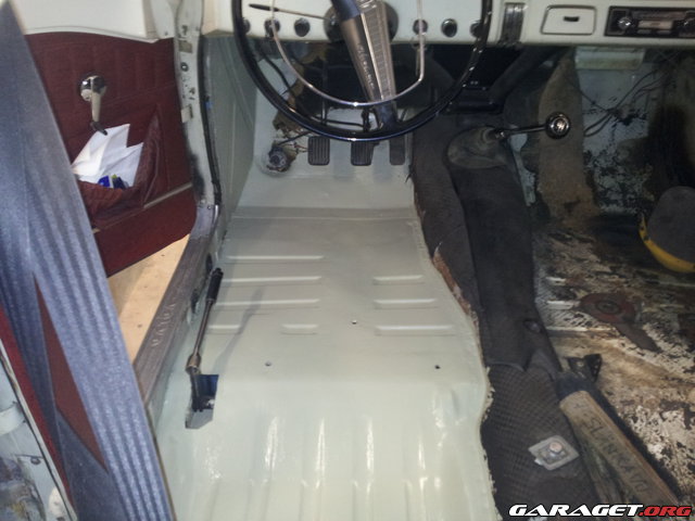

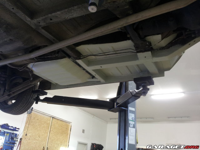

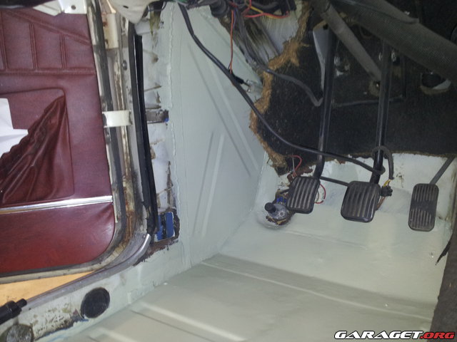

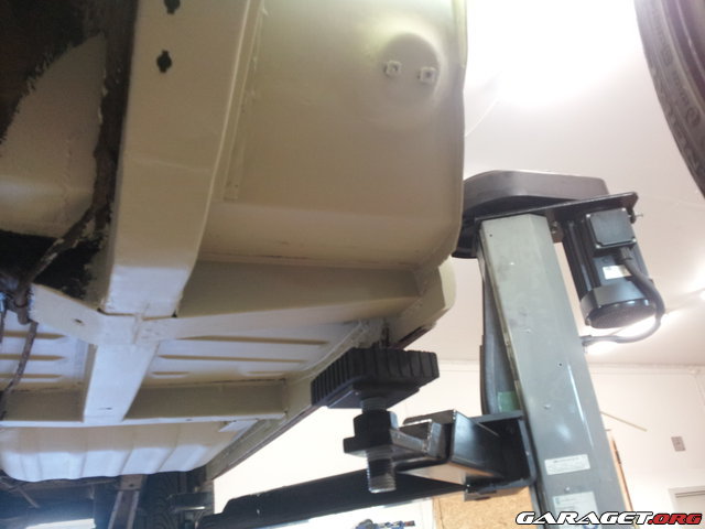

sista uppdateringen före besiktning, ska in om ca 40min å få min domm, blev klar 02,00 i natt, drygt å jobba idag tongue

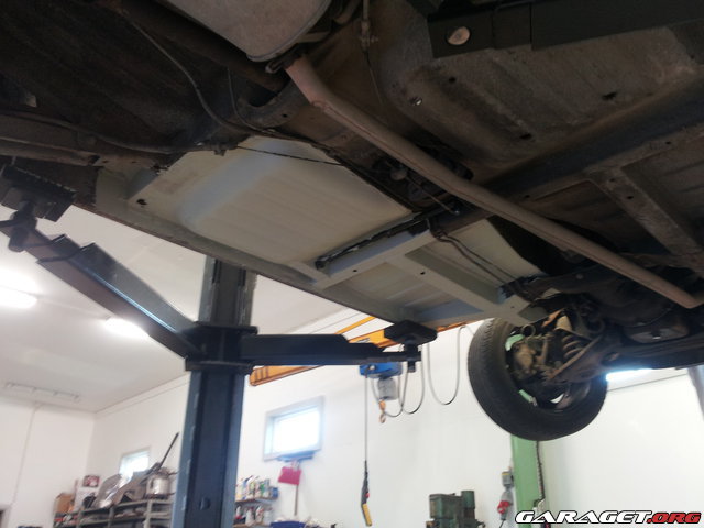

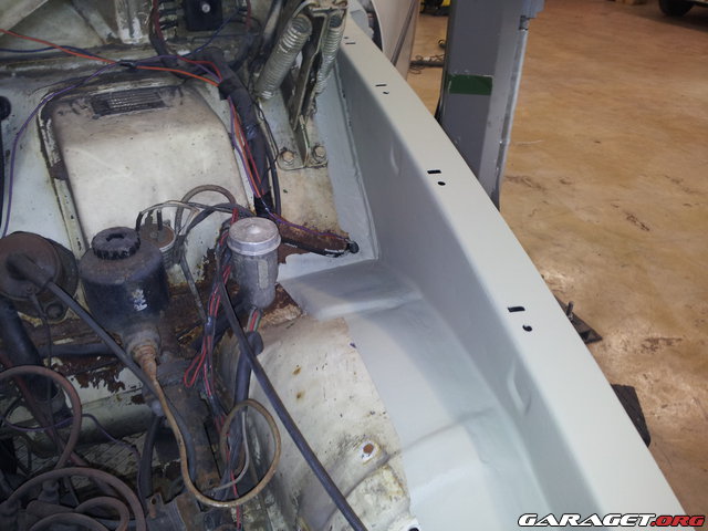

all underedsmassa skrapas bort på inneskärm och balkar och allt slipas, sen målade jag 2 lager med epoxigrund. avslutade med att måla svart efter ja kittat alla skarver men blev ingen bild på de nu, men så här blev de iaf!
