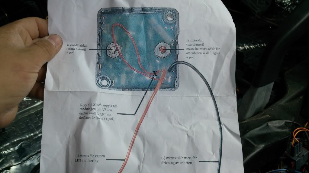

Hallå håller på att koppla in ett laddnings fördelar relä men får inte ihop det.. Som bilden visar där det står "klipp vid X" den kabelen skall kopplas på tändning, alltså ska reläet bara fungerar när bilen är igång.. Så jag försökte leta upp en kabel till det men alla jag hittat finns där spänning på även när bilen är avstängd..?    Jag har tyvärr ingen multimeter tillgänglig men jag har använt en vanlig blinkers lampa genom att ta kabelen på lampans pluss sen en kabel till kaross från lampans hölje och då lyser lampan var gång sad
