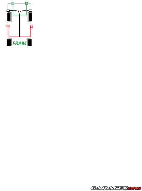

Tjena!
vill hitta på nå skojj variant av mitt avgassystem på min e36:a wink
Jag har inte riktig megakoll på reglerna kring vart avgasrören får gå,
men sidepipe är inte tillåtet på höger sida? men på vänster?
Dubbla utblås bak är tillåtet?
men vart går gränsen för ett avgasrör bak (höger) och ett sidepipe (höger)
jag funderar på att dra dubbla avgasrör RAKT UT precis bakom bakhjulen.. räknas det som sidepipe eller dubbla utblås bak?
ska visa med en bild..
GRÖNT: Godkänt
RÖTT : icke Godkänt
SVART ; hhmm, är det Godkänt ? eller är det icke godkänt?

Svart är godkänt, iaf på "lastbilar" som mina båda chevor. (subban har bara ett rör ut på höger sida, sitter för övrigt så även original på den och blazern ett på varje sida)
Främsta regeln är att det ska sluta bakom sista dörren eller öppningsbara fönstret, så på en 2-dörrars kan det gå att ha utblås även framför bakhjulen, har haft även så på blazern utan problem.

Jag har för mig att det är godkänt med sidepipes och dom mynnar ju framför bakhjulen.
/Benny

Vad jag vill ha för mig är det godkänt om det mynnar ut bakom "kupén", åtminstone om det ska eftermonteras (när saker o ting sitter original så är det ju inte riktigt alltid samma regler för saker och ting)
Men, jag kan ha fått det där om bakfoten
- - Edit - -
Det med framför bakaxeln är väl om kärran är LB-reggad btw?
- - Edit 2 - -
VVFS 2003:22 (2007:307)
8 kap. Avgassystem
Övergripande krav
1 §     Bil som drivs med förbränningsmotor skall ha avgassystem bestående av avgasrör och effektiv anordning (ljuddämpare) för att hindra störande ljud från avgaserna. Bil skall uppfylla kraven för respektive kategori enligt 2 – 6 §§ samt kraven för utvändigt fordonsbuller i 10 kap.
Personbil och lätt lastbil
2 §     Avgasrör får inte mynna ut eller avge avgaser under utrymme för förare eller passagerare och inte heller under annan del av karosseriet, som är sammanbyggd med sådant utrymme.
     Avvikelser kan dock godtas om utförandet hos karosseri och avgasrör är sådant att det inte bedöms föreligga någon risk att avgaser under körning tränger in i utrymmet.
Buss och tung lastbil
3 §     Avgasrör skall vara riktat så att avgaserna avleds antingen uppåt, bakåt eller åt fordonets vänstra sida.
     Avgasrör får inte mynna ut eller avge avgaser under utrymme för förare eller passagerare och inte heller under annan del av karosseriet, som är sammanbyggd med sådant utrymme. Avvikelser kan dock godtas om utförandet hos karosseri och avgasrör är sådant att det inte bedöms föreligga någon risk att avgaser under körning tränger in i utrymmet.
4 §     Uppåtriktat avgasrör skall mynna ut på sådan höjd att olägenhet för förare eller passagerare inte uppstår. Avgasernas huvudriktning får vid vindstilla och stillastående fordon inte avvika mer än 60° från vertikallinjen.
5 §     Bakåtriktat avgasrör skall vara så anordnat att avgasernas huvudriktning ligger i ett genom fordonet längsgående vertikalplan eller åt vänster från nämnda plan och är riktat horisontellt eller snett nedåt.
6 §     Åt sidan riktat avgasrör skall vara så anordnat att avgasernas huvudriktning är snett bakåt vänster i högst 45° vinkel med fordonets längdaxel och är riktat horisontellt eller snett nedåt.
http://www20.vv.se/vvfs/htm/2007nr307.htm

Tack alla! då blire dubbla 4" japs direkt bakom bakhjulen smile och sen en härlig SMOKESCREEN på de smile underbart

Jag har gjort sidepipes på 2 gamla saab 900 och de enda reglerna som ett icke helfordonsgodkänt fordon måste följa är att avgassystemet mynnar ut EFTER sista öppningsbara punkt (baklucka räknas inte). Spelar ingen roll vilken sida eller vinkel på röret. Man kan dock åka dit på risken att bränna sig men det kan avhjälpas med ett enkelt test. Ställ dig upp efter bilen och om någon del av avgassystemet vidrör dig är det inte ok annars är det fritt fram.
notera nu skillnaden på helfordonsgodkända bilar och fordon innan -93..
mina saabar var -84 respektive -87 och gick igenom galant då besiktningsmännen endast hade synpunkter på hurvida det var praktiskt och kollade så man inte kunde bränna sig på rören.
Men om det är din bil på din avatar så tror jag det är rätt kört.
