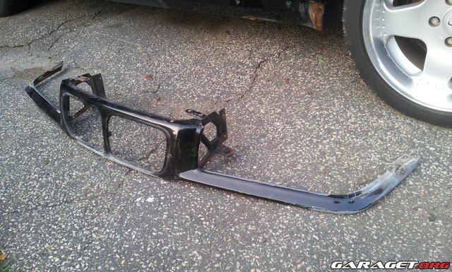

Grillen är demonterad för att kunna fixa framskärmarna samt naturligtvis fixa till det som behövdes på den:
https://www1.garaget.org/gallery/images/75/74055/74055-42ab6c4649a0a37ce6872a4a7b06057d.jpg

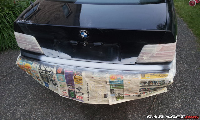

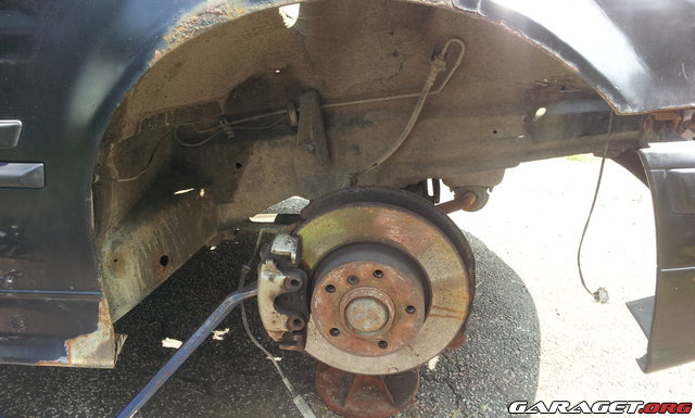

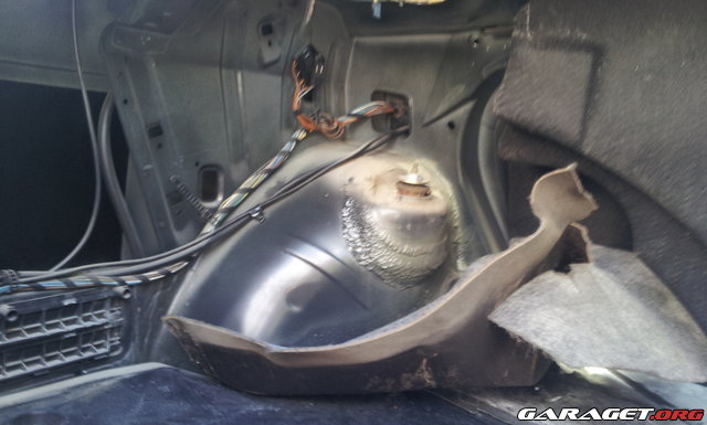

impala59 håller på med rosten där bak:
https://www1.garaget.org/gallery/images/75/74055/74055-e25e71b0c07681febc6f4d52a984af93.jpg

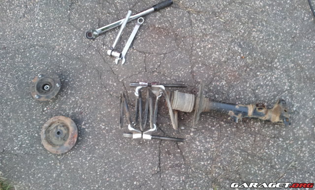

När fjäderbenet väl var lossat så behövdes ett sätt att hålla uppe länkarmen för att skona bromsslangen:
https://www1.garaget.org/gallery/images/75/74055/74055-abeb1b498fbd64400e8fc84662a7c01b.jpg
Själva stötdämparen verkade helt ok, bara lite ytrost:
https://www1.garaget.org/gallery/images/75/74055/74055-6dabec7fa8055ced873b8ea7d0762f9e.jpg

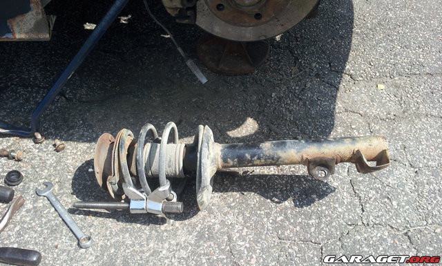

Muttern som håller fjädertallriken satt åt riktigt ordentligt men till slut gav den upp och fjädern kunde plockas ur:
https://www1.garaget.org/gallery/images/75/74055/74055-be54700f1d6d41a5e156ac3e0dde1f6c.jpg

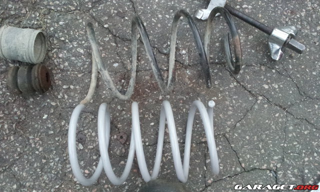

En liten jämförelse mellan originalet och sänkfjädern....
https://www1.garaget.org/gallery/images/75/74055/74055-a217ae7e6497e2d1711dc68790590aad.jpg

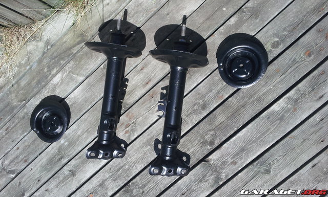

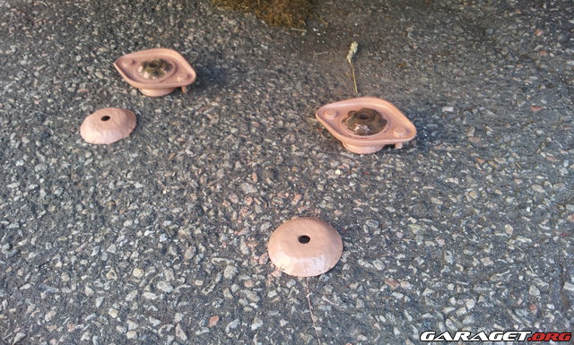

En liten uppdatering av vad som har hänt, kommer fler senare. Fjäderbenen har fått lite omsorg, i form av slipning, grundfärg och färg.
https://www1.garaget.org/gallery/images/75/74055/74055-eec8ddfd3fa7d52d16df323db7b82f2a.jpg

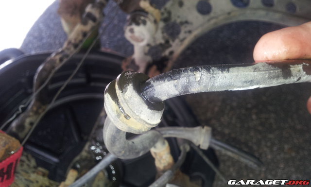

Finns många som klagar på bilprovningen och att de är petiga och anmärker på oväsentliga/obetydliga struntsaker. Så kan säkert vara fallet vid något tillfälle men betydligt oftare så stöter jag på bilar som är nybesiktade som har ganska allvarliga fel men som ändå har godkänts i besiktningen. Denna bilen köptes med 2:or från besiktningen och dessa håller på att åtgärdas. Med detta i åtanke så tror man ju lätt att det inte finns några fler trafikfarliga fel på bilen (övriga delar har de ju godkänt) men när jag plockade ner fjäderbenet på ena sidan såg bromsslangen ut såhär:
https://www1.garaget.org/gallery/images/75/74055/74055-dac6801ae1a30c3e504c7952b7773dc1.jpg
Djupet i sprickorna framgår inte riktigt i bilden men helt klart något bilprovningen normalt anmärker på. Sprickorna var precis brevid gummibussningen som håller fast slangen i fjäderbenet och antagligen var det därför bilprovningen inte upptäckte felet.....
Så håll koll på bromsslangarna! Byter naturligtvis ut slangen, den på andra sidan hade inga sprickor alls så den får vara kvar.

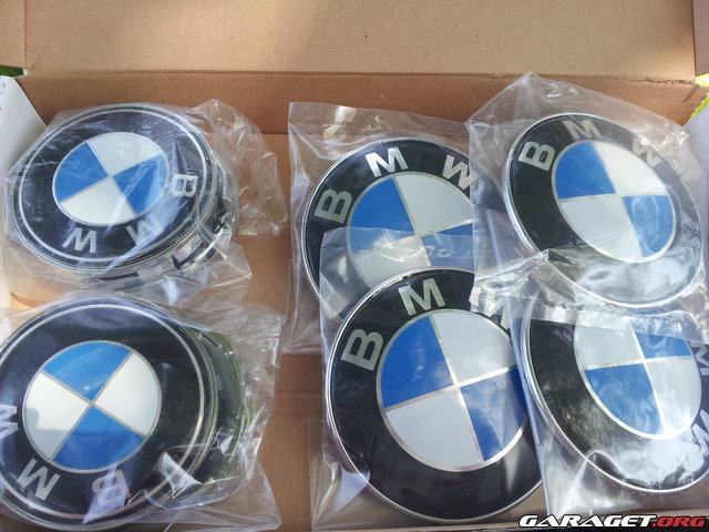

Fick även en liten men trevlig leverans
https://www1.garaget.org/gallery/images/75/74055/74055-119ba9c21eedf8e55597115e556707de.jpg

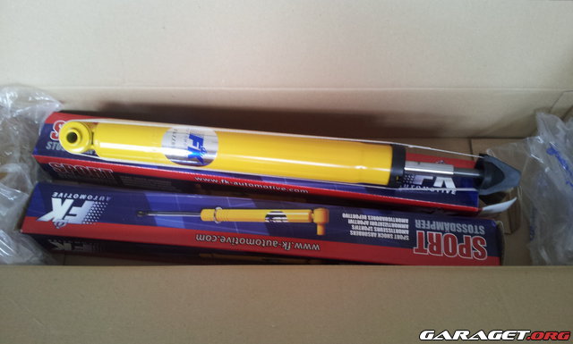

Fick en liten leverans i veckan:)
https://www1.garaget.org/gallery/images/75/74055/74055-612a978b6c60175e1536a5920a671981.jpg

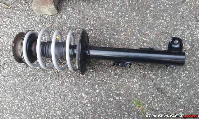

28 juli 2013
Nu är äntligen nya fjäderben inhandlade och vips så var det mycket lättare att montera fjäderbenet
https://www1.garaget.org/gallery/images/75/74055/74055-532a043930c8da23a0316d113a45d99c.jpg

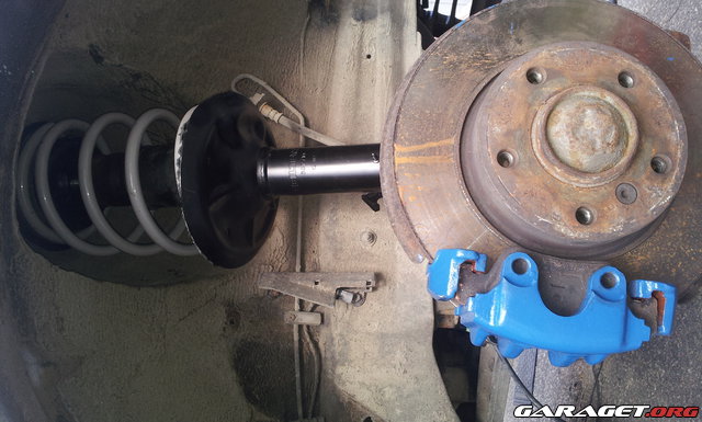

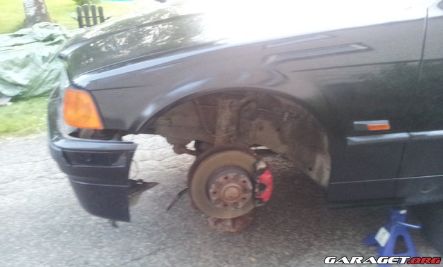

Här är en bild på fjäderbenet monterat på bilen
https://www1.garaget.org/gallery/images/75/74055/74055-5846996867285067f6bde5c9686fe68c.jpg
Bromsoken fick sig också en översyn och lite färg (ett metallklips är ännu inte monterat på bromsoket på bilden).

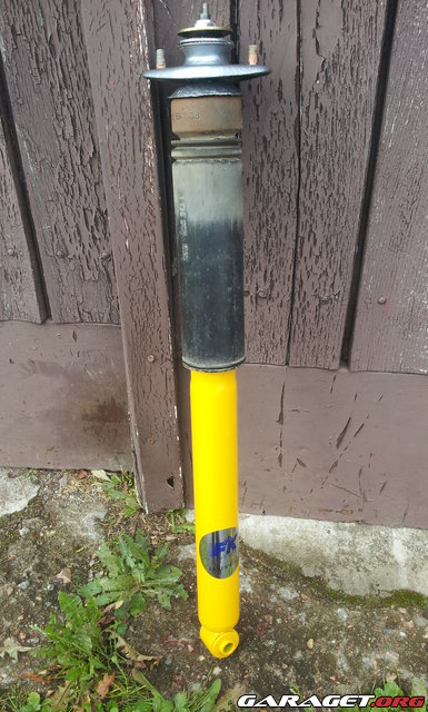

840 Inlägg

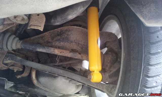

8 augusti 2013
Har påbörjat bytet av de bakre stötdämparna:)
https://www1.garaget.org/gallery/images/75/74055/74055-4cd9ff0074da662aef0303c4a3d28d9d.jpgar påbörjat bytet av de bakre stötdämparna:)

Nu har de nya stötdämparna bak  fått på sina dammskydd, genomslagsgummin och lagringen:
https://www1.garaget.org/gallery/images/75/74055/74055-68559afdd811124735be5181c2dc07a8.jpg
