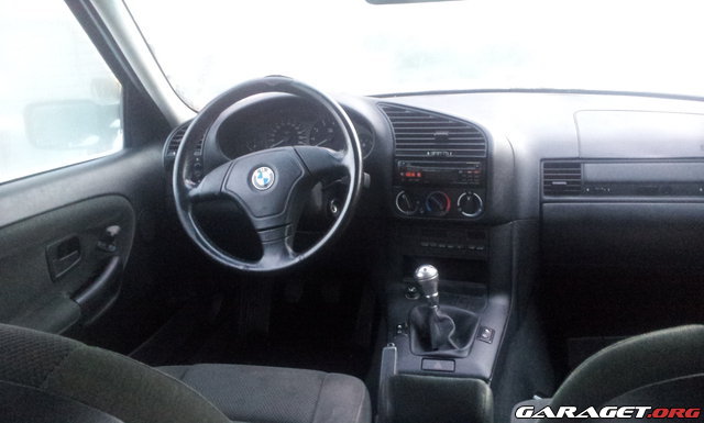

Här kommer iallafall en liten bild på insidan smile

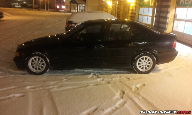

Fick låna tvätthallen gratis igår så det var ju bara att köra igång smile
https://www1.garaget.org/gallery/images/75/74055/74055-a6c8c6c918766cb179cd40f437d1bacd.jpg
Missade att fota av den inne i tvätthallen men den behövde verkligen en tvätt....
Tar med en bild till eftersom det inte syns så tydligt i vintermörkret.
https://www1.garaget.org/gallery/images/75/74055/74055-e96f69ed1a31e9a820ecf0d38d72442a.jpg

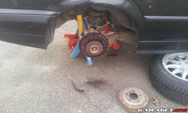

Här kommer äntligen en liten bild som uppdatering:
https://www1.garaget.org/gallery/images/75/74055/74055-598df0090a40cfcb3686ac5c8257d1a0.jpg
Har rivit loss trummorna på båda sidorna (gick ganska smidigt) men på bägge sidor så hade det ena bromsbandet släppt. Skulle kunna förklara de anliggande bromsarna.
