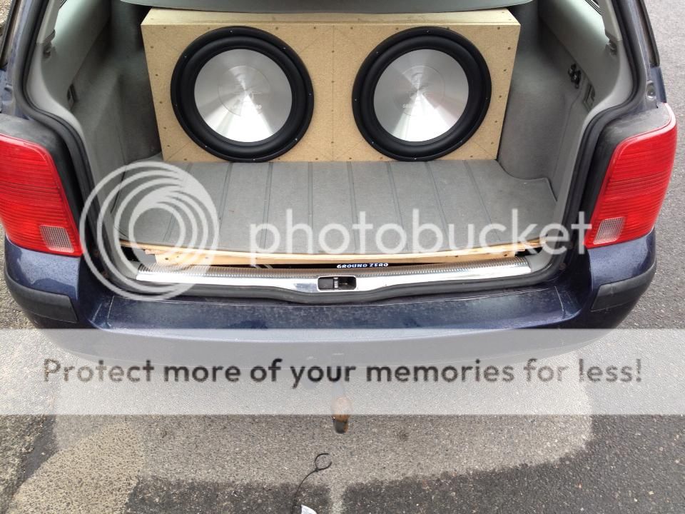

Gäller det kombi så är det lite mer än 100cm mellan hjulhusen och ca 46cm från golvmatta till insynsskyddet, kanske kan trycka in en 101cm bred låda om man tvunget vill.
Min låda i min kombi är 100cm bred och 40cm hög för jag har höjt golvet nästan 6cm.
