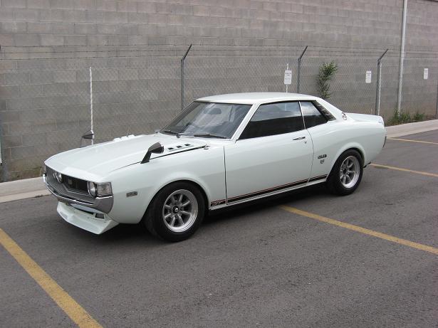

Ja den e riktigt nice:)
Får se vad man nu ska göra av den, men ja e lite sugen på detta stuket.
http://philscarblog.files.wordpress.com/2009/09/3661470073_553bc7dbd7_o.jpg

De vore jävla ball:)
jag kan ju göra spacers åt dig,
då du får ut däcken och kan ändra bultdelningen så får du lite mer fälgar att välja på wink
