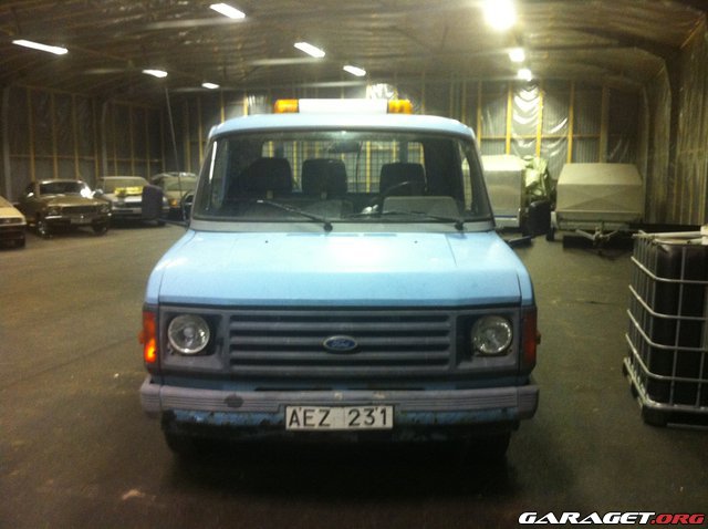

Jag hade tänkt koppla in en ljusramp med roterande lampor på Transiten, den är på 2x55watt. Ville göra det lätt utan att elda upp elsystemet med överbelastning. Alternativet (antar jag) är att koppla direkt till batteriet och då är frågan vilken storlek på säkring man väljer.
/Fredrik

Nästa fråga blir då vad man ska ha för relä (enkelrelä/dubbelrelä, slutande/växlande 40A/30A) och hur man kan koppla in så att "reklamplatsen" i mitten tänds när halvljuset tänds, behöver man ett relä till varje funktion?
https://www1.garaget.org/gallery/images/5/4089/4089-d068b7d75975ff5ad8d160171e65ba8d.jpg
De roterande lamporna är på 55watt styck + eventuellt det motorerna drar och reklamplatsen är belyst med 3x21watt.
/Fredrik
