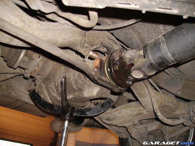

I väntan på att rostlösaren ska få verka på de sista 2 bultarna på kardanen så kan jag passa på att komma med en liten lägesrapport.
Det mesta har flytit på smidigt, ända fram till de 2 sista bultarna på kardanen. Har offrat lite hud till den allsmäktige Nissanguden men annars så har det funkat bra.
Hoppas att det räcker med lite rostlösare för att få den bultarna, jag får bara halvbra grepp med nyckeln och inte kommer man åt med lednyckel eller hylsa..

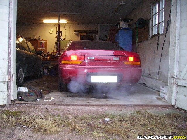

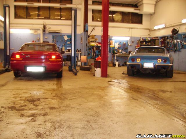

Ska precis backa ur vintergaraget.
http://www.garaget.org/gallery/archive/11588/270230_bp8yc4.jpg
Hmm.. Någonting fattas..

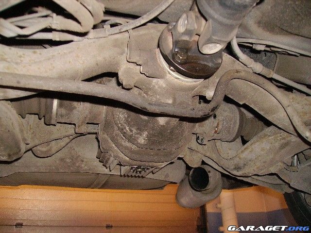

Har lite putsjobb att se fram mot. Skruvade den mittenbiten för att komma åt och lossa bultarna till drivaxeln ordentligt.
http://www.garaget.org/gallery/archive/11588/270238_jvyj3n.jpg
Där har vi den odiffade historian.

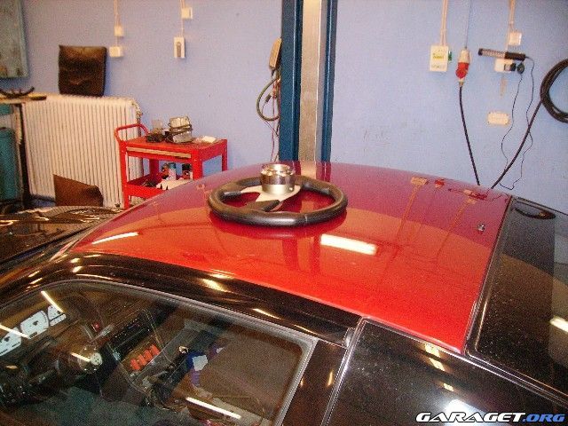

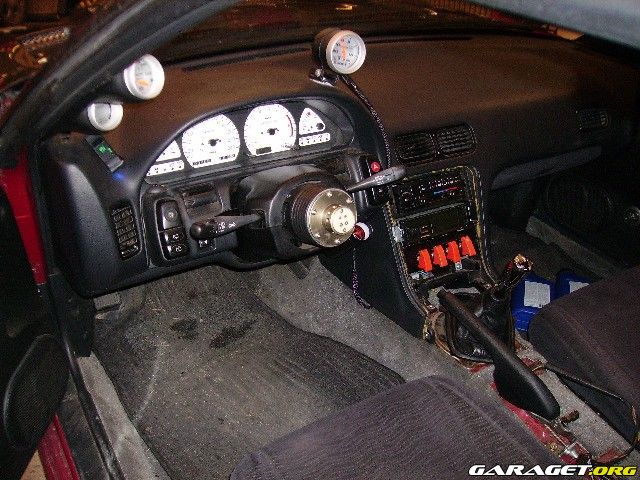

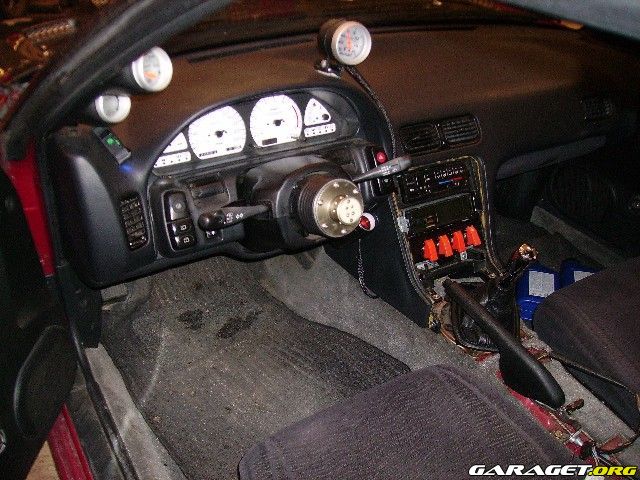

Kan tala om att det blev en riktigt skön körställning med nya rattnavet, det enda som irriterar är att blinkerspaken hamnar lite för långt bort från handen, men det kan jag leva med.

varför blinka? stick ut armen å vifta åt vilket håll du ska åt.. fast du får bara göra vänstersvängar...smile

grymt med löstagbar ratt. lär bli svårt att sno bilen iaf:D

MicrO: Varför inte, då sparar jag ju in några gram på vikten med.. smile Misstänker att du med nöje kan extraknäcka som min höger"blinkers"? smile
Qwaffe: Jo det blev riktigt bra. Har dubbla startspärrar och löstagbar ratt, risken är att de slår sönder bilen istället.. Ska testa och handla lite någondag, med kundvagn och ratten i barnsitsen. Ska bli kul och se folks blickar.. smile Alltid retar det någon..

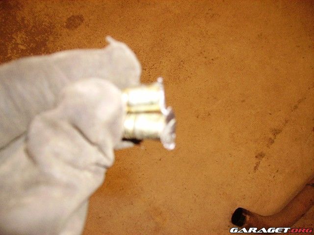

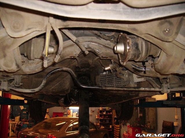

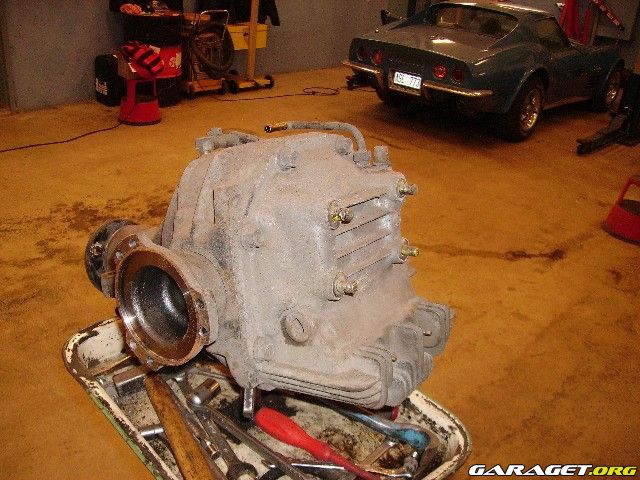

Nu är original klumpen nere på backen efter ca 4 timmars jobb.. Hade gått fortare om de 2 bultarna till kardanen inte hade jävlats. Chefen kom förbi och bidrog med lite hjälp men han lyckades inte heller. Till slut så åkte trycklufts"skriken" fram och bultarna kapades den.

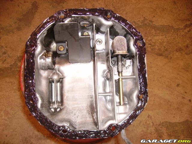

Nu ligger bakkåpan till huset i hetvattentvätten. Lite osäker på om tiden räcker för att måla klumpen, bilen måste ut ur verkstan ikväll.. Det återstår att se.
Lite mera bilder ska det bli nu.
Tomt var det här..
http://www.garaget.org/gallery/archive/11588/270466_f2c0gh.jpg
Där hade vi visst något otrevligt, odiffad klump.. Upp på vinden med den.
http://www.garaget.org/gallery/archive/11588/270468_eibgo0.jpg

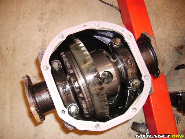

Nu så ligger alla bilder från helgens bravader på hemdatorn med. Passar på och lägger upp lite mera bilder nu..

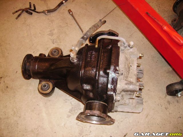

Den bakre kåpan fick sej en omgång i hetvattentvätten. Blev riktigt bra. Inte lika kul att skrapa packningen dock..
http://www.garaget.org/gallery/archive/11588/271693_pt0dg8.jpg
Den andra halvan. Ingen AGA-Diff här inte... smile
http://www.garaget.org/gallery/archive/11588/271695_8r8yjd.jpg
Diffen klar för att monteras. Den bakre kåpan ska lackas vid ett senare tillfälle.

Generatorservice´s egen symfoniorkester.. smile 200an har ett trevligt kvällssällskap..
http://www.garaget.org/gallery/archive/11588/271709_fn4itv.jpg
Bättre än så blir det inte för ikväll.
