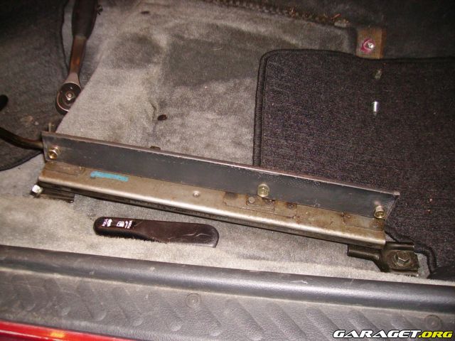

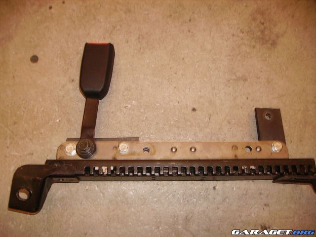

Fördelen med att ha en massa grejer liggandes väntande på montering är ju att jag kan välja friskt bland allt jag vill montera.. smile Idag känner jag för att få i en Corbeau stol, eller åtmínstone göra en mall på hur det kan se ut. Sen så får gubben komma med sina åsikter..

Har kommit ungefär halvvägs i mitt bygge av stolsfästen.. Blir en hybrid mellan original och 5x50mm plattjärn.. Har redan hunnit provsitta lite och det ser lovande ut.. smile Nu återstår det där med att få fast stolen i glidskenorna.. Sitter och klurar lite på hur man kan göra. Förhoppningsvis hinner jag med att få ihop förarstolen ikväll.. Har en generator som måste ladda innan kvällen med..

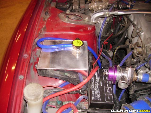

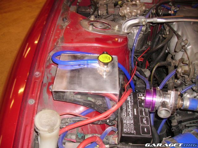

Börjar med gårdagens montering av expansionskärlet.
http://www.garaget.org/gallery/archive/11588/275427_zzzl7b.jpg
http://www.garaget.org/gallery/archive/11588/275429_ibw7w9.jpg

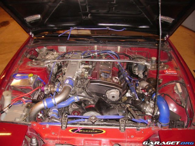

Jag vet att putsen inte är tip top just nu, men innan sommarens alla träffar drar igång ska det var rent och snyggt under huven. Även originalfläkten ska den. Måste bara bygga fästen till fläktarna..
http://www.garaget.org/gallery/archive/11588/275430_7bivcq.jpg
Nu till dagens spånande.. Blev mest en massa borrande och funderande.. Får se vad gubben säger om mina idéer när han "byggbesiktigar".. smile
http://www.garaget.org/gallery/archive/11588/275431_vrhgdw.jpg
http://www.garaget.org/gallery/archive/11588/275433_z9vbll.jpg

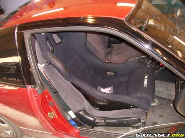

Slutresultatet: Saknar en spännrem för att spänna fast stolen annars så är jag nöjd.. smile *ironisk*
http://www.garaget.org/gallery/archive/11588/275434_xdxpa5.jpg
Hoppas att det räcker för en stund? Fortsätter nog med mina plattjärn imorgon igen.

Tycker den där sista  bilden på plaseringen va grymt snygg wink du borde ju köra så.. tongue
Blir jäkligt bra de där smile
Kämpa på så ska du se att du sitter som en kung sen wink
