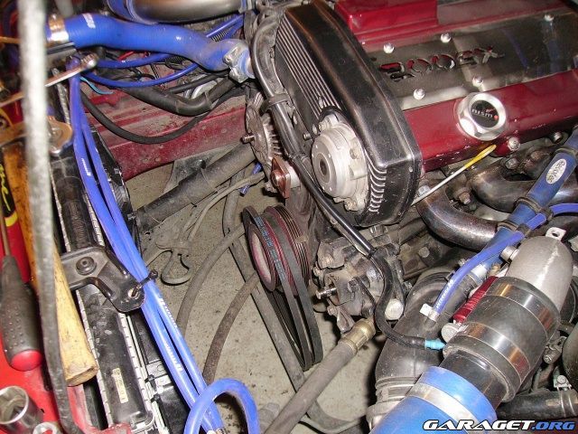

Remskivorna åkte av igen, för en sväng till i lackskåpet.
https://www1.garaget.org/gallery/archive/11588/292642_8e5ogn.jpg
Ser lite roligare ut nu.. smile
https://www1.garaget.org/gallery/archive/11588/292646_ig3n5s.jpg
Vevaxelskivan ska fixas till lite senare, får nog penselbättra den.
https://www1.garaget.org/gallery/archive/11588/292649_2w939k.jpg
