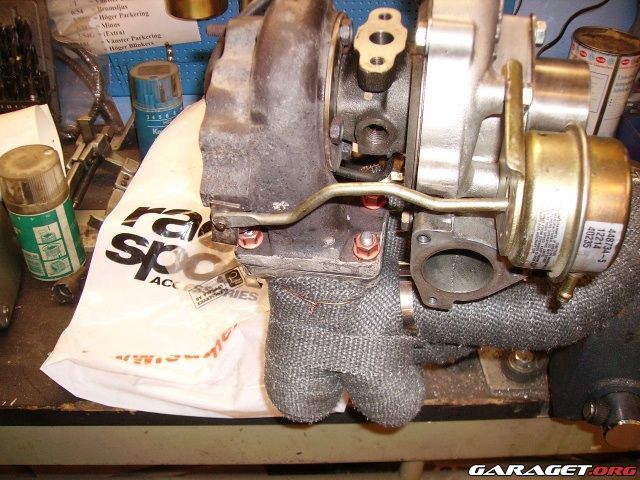

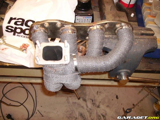

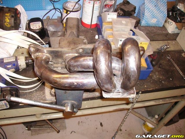

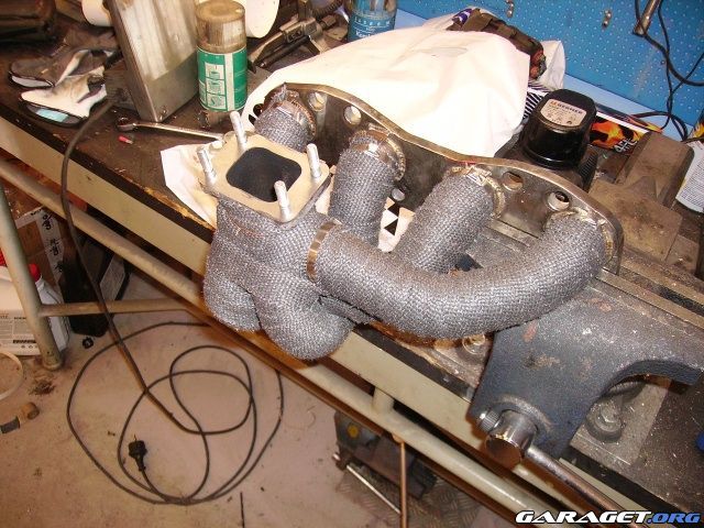

Grenröret är nu lindat (kliar på hela överkroppen), flänsen mot turbon är planad och turbon fastskruvad med Nordlock brickor, nya pinnbultar och förkopprade muttrar (med krage). Så nu ska det mycket till innan det är dags för packningsbyte.

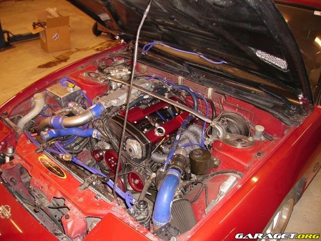

Dags för lite bilder, har lite fler bilder som får dyka upp här imorgon istället.
Nu sitter turbon på plats, vi gav upp innan det blev dags för att börja kapa i frontpipen. Så det börjar vi med imorgon. Sen så ska den nedre kylarslangen monteras imorrn med, den låg kvar hemma idag..
Enda "nakenbilden" jag bjuder på.. smile

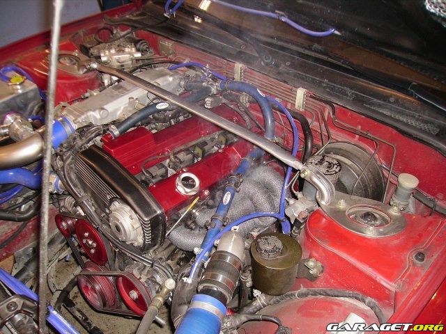

Litre mindre naket.
https://www1.garaget.org/gallery/archive/11588/298445_vh37j4.jpg
https://www1.garaget.org/gallery/archive/11588/298446_tes4f5.jpg
Förkopprade muttrar och Nordlock brickor bör se till så att turbon sitter.
https://www1.garaget.org/gallery/archive/11588/298447_7kpubs.jpg

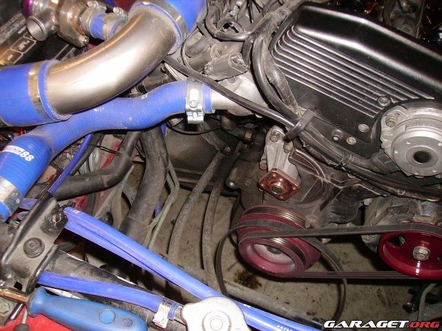

Generatorn borta för att komma åt nedre kylarslangen.
https://www1.garaget.org/gallery/archive/11588/298448_dgk8af.jpg

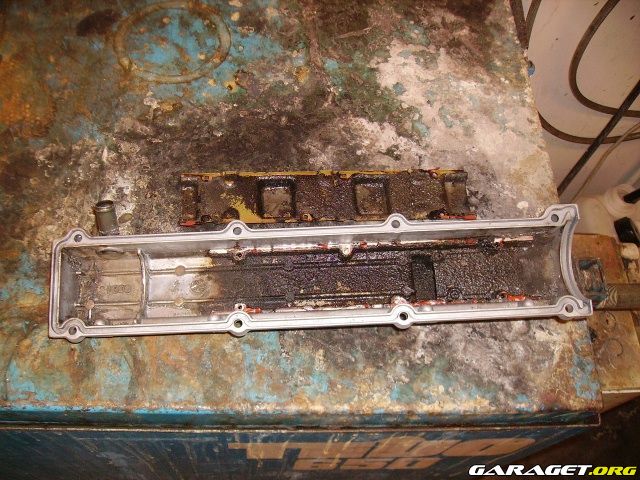

Lite lätt skitiga ventilkåpor.
https://www1.garaget.org/gallery/archive/11588/298449_b03ejl.jpg
Här var det kletigt...
https://www1.garaget.org/gallery/archive/11588/298450_mpb4hv.jpg

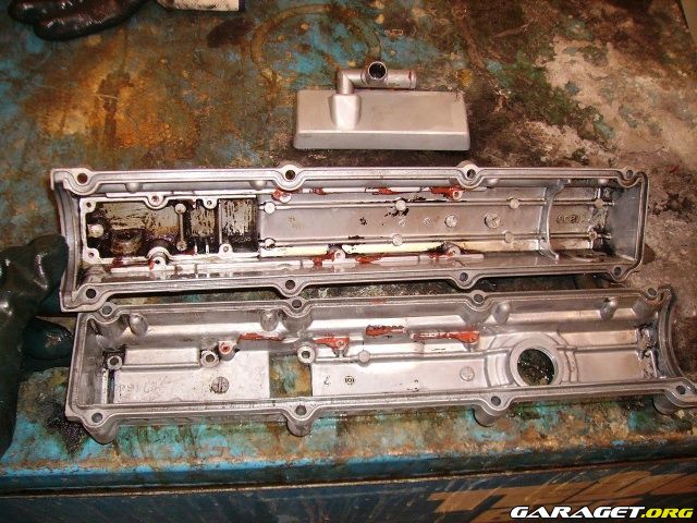

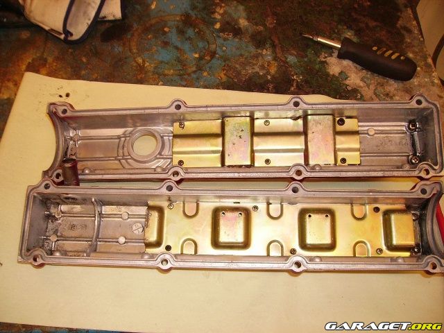

Ett bra tag senare så är det lite renare.
https://www1.garaget.org/gallery/archive/11588/298451_swxmu5.jpg

Du det är ingen höjdare att sätta avgasbandage på rostfria rör. Har en tendens att bli sprickor då *tipsa*
Var hittade du pinnbultarna och muttrarna någonstans? Antar att det bör vara av en viss sorts stål det där?

Pillevinken: Skönt att höra, höll på i 2 timmar till och från med att tvätta och blästra.. smile Jo jag har hört att det kan spricka, får se hur länge mitt håller.
Pinnbultarna kommer från autoexperten och muttrarna kommer från Würth, muttrarna var lite halvknepiga att få tag på. Würth har även pinnbultar, fick med en uppsättning men de var för långa (felkalibrerat ögonmått).. smile
Pibbultarna är vanliga hederliga men muttrarna är förkopprade, sen så sitter det Nordlock brickor som låser på riktigt fint. Ska mycket till innan de lossnar.

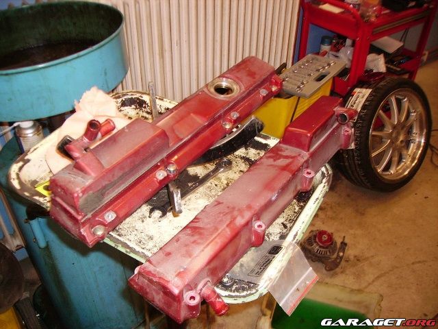

Sedan så är ventilkåporna och remskivan till vattenpumpen klara för klarlack, har lagt 4 lager färg på kåporna, så nu borde det se snyggt ut ett tag..

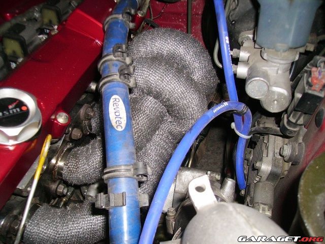

Rengjort och precis innan montering.
https://www1.garaget.org/gallery/archive/11588/300742_x5w9j9.jpg
Eldar in avgasbandaget, luktade sådär..
https://www1.garaget.org/gallery/archive/11588/300735_p7peju.jpg
https://www1.garaget.org/gallery/archive/11588/300748_m1y5zz.jpg
