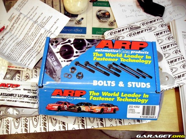

Nu så är det dags för en rapport..

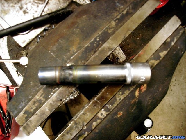

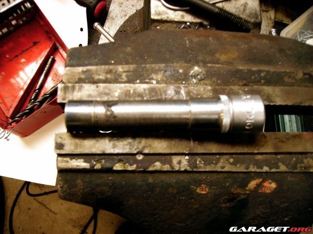

Toppen sitter där den ska nu, efter en grym specialare. Var in på Swedol och handlade 12kantig 1/2" hylsa, fick förståss bara med mej en kort hylsa.. När ARP bultarna var dragna och muttrarna skulle dras dök problemet upp. Hylsan skulle ha varit längre. Då var klockan efter 19. men som tur var så hade Jula öppet och vi fick tag på en lång 13mm hylsa som svetsades på den 12 kantiga 1/2" hylsan, en omgång i svarven så var en "custom" ARP hylsa tillverkad.. smile
I övrigt så byter jag ut lite slangklammor mot dito i rostfritt, för syns skull.. Innan vi gav upp idag så har lite slangar och annat hittat hem igen.
Tur i oturen är att när toppen var borta så såg vi att röret som går bakom toppen, mellan BTRen och någonting har gått av... sad Det ska naturligtvis åtgärdas imorgon bitti..

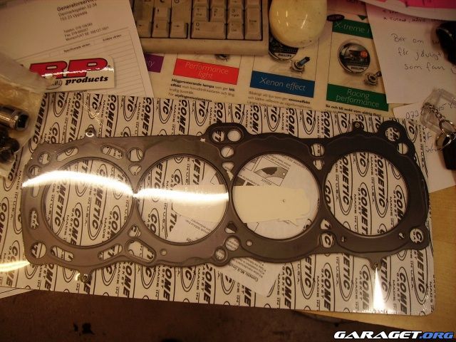

Börjar med lite godis..
ARP bultarna.
https://www1.garaget.org/gallery/archive/11588/353619_ft210k.jpg

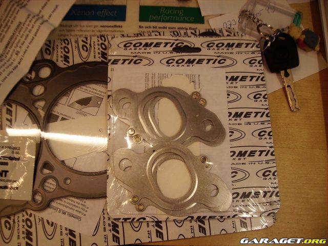

Grenrörspackningar, lite schysstare än original.. smile
https://www1.garaget.org/gallery/archive/11588/353621_ndtjtq.jpg
Den här borde hålla lite bättre.. smile
https://www1.garaget.org/gallery/archive/11588/353632_b0jrd2.jpg
"Custom" ARP bulthylsa. Version 1.
https://www1.garaget.org/gallery/archive/11588/353638_2907ca.jpg
Specialaren version 2. Nersvarvad för att få plats.
https://www1.garaget.org/gallery/archive/11588/353640_uw7phy.jpg

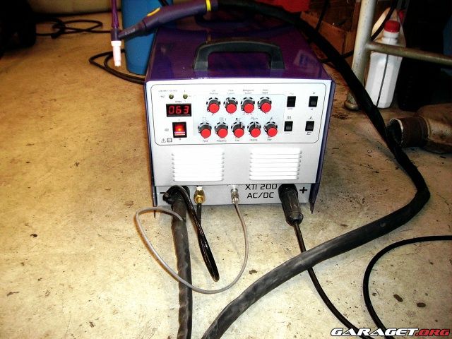

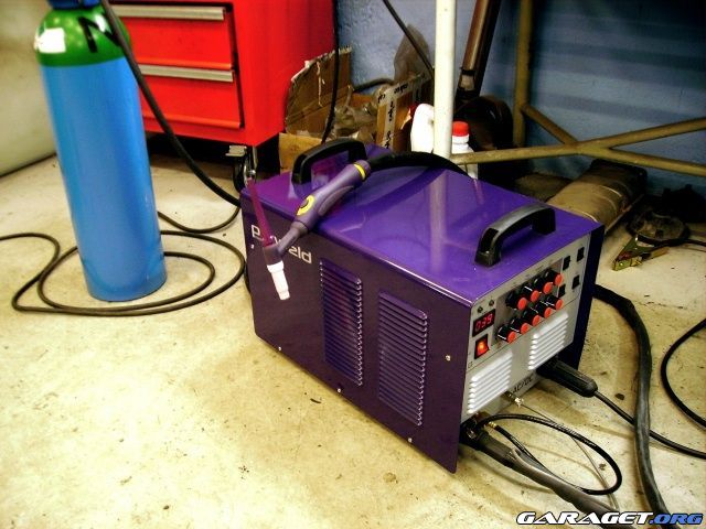

Nya leksaken som jag och gubben har handlat..
https://www1.garaget.org/gallery/archive/11588/353642_m0vbiz.jpg
https://www1.garaget.org/gallery/archive/11588/353643_0emice.jpg
Imorrn ska resten skruvas fast, gubben ska fortsätta få leka lite med TIGen, har ett tryckrör som måste moddas lite.. smile

hehe... precis vad jag gjorde första gångenn jag skulle byta till arp bultar, höll 1 gång men andra gången gick svetsfogen av tongue så nu har jag en hel lång hylsa smile
