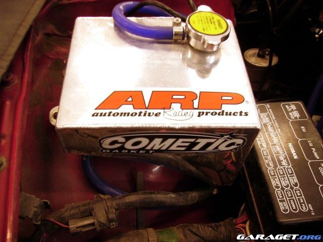

sir_daniel: Tackar för erbjudandet, men nu så ligger det en lång hylsa samt min customhylsa i ARP lådan.

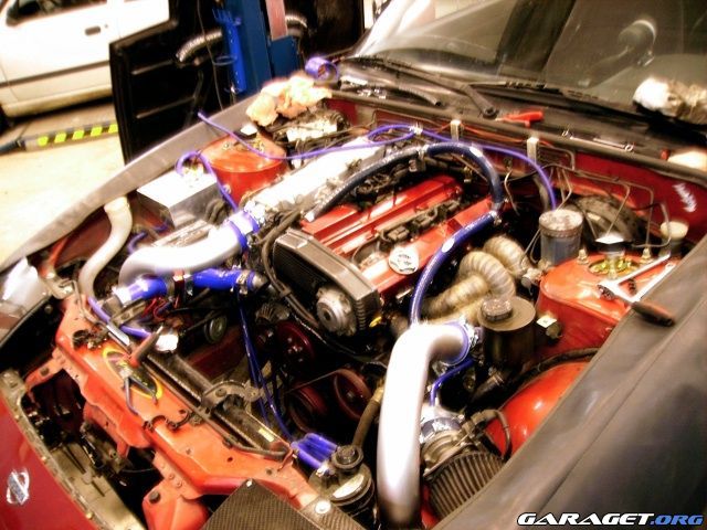

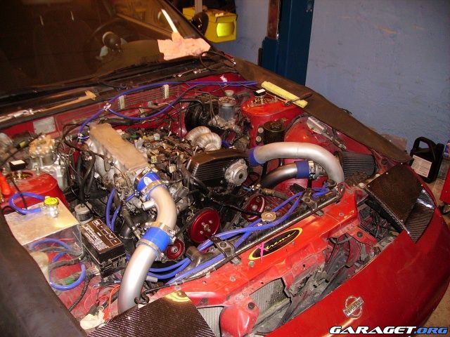

Då ska vi se, en bilduppdatering från dagens skruvande. Kom igång vid 8 tiden imorse, sen så larmade/låste jag på firman vid 21 tiden.. Så det har blivit en del gjort idag..

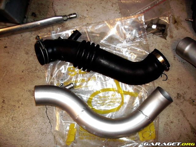

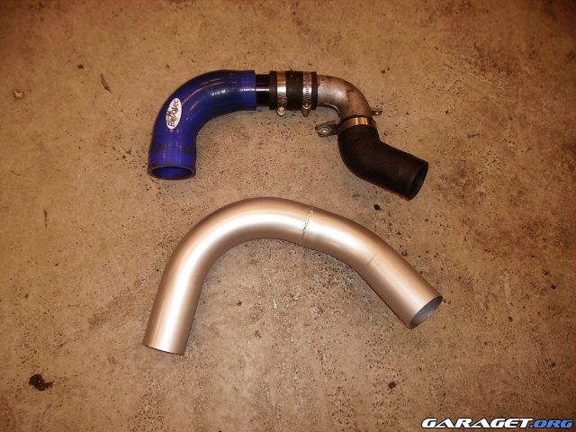

Som jag skrev tidigare så har tryckrören gjorts om.
Nu är det inte original längre.. smile Nya rostfria röret kommer se snarlik ut.
https://www1.garaget.org/gallery/archive/11588/354391_pv21j4.jpg

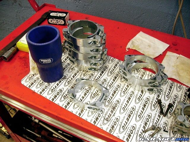

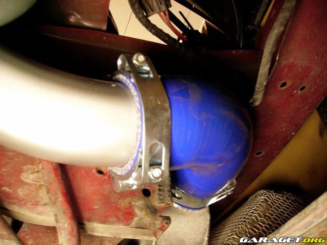

Räddad av Robban på Slangservice, det tackar jag för. Behövde "bara" reduceringen men det blev några slangklammor med, när jag ändå var där.. Måste ha ett par till, fast det blir på måndag.. smile
https://www1.garaget.org/gallery/archive/11588/354393_9yotn5.jpg

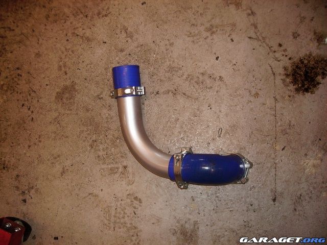

Halvvägs klar med tryckrören. Har plockat bort en silikonskarv vid insuget samt gjort nya rör på turbosidan.
https://www1.garaget.org/gallery/archive/11588/354401_9e59bq.jpg
https://www1.garaget.org/gallery/archive/11588/354403_k8t2pb.jpg
Ska mycket till innan den slangen "hoppar"..
https://www1.garaget.org/gallery/archive/11588/354404_2sn450.jpg

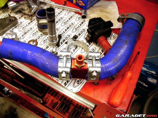

Fick bli en sådan lösning till termokontakten.
https://www1.garaget.org/gallery/archive/11588/354408_a5n1ba.jpg

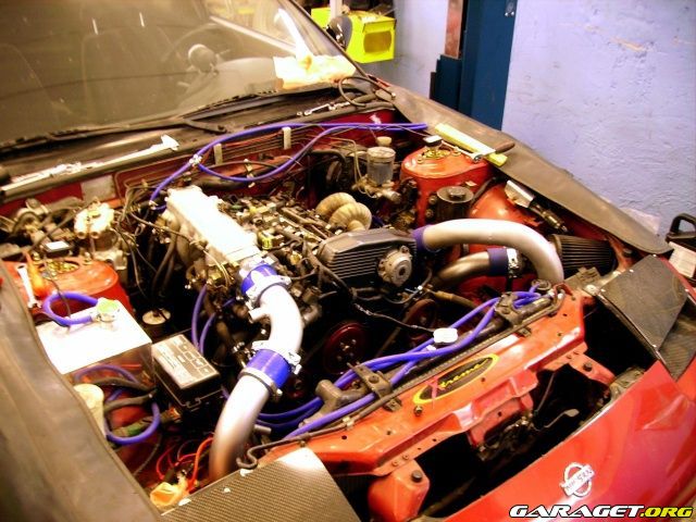

Hur det ser ut nu, en del jobb kvar innan uppstart.
https://www1.garaget.org/gallery/archive/11588/354409_5kpn1u.jpg

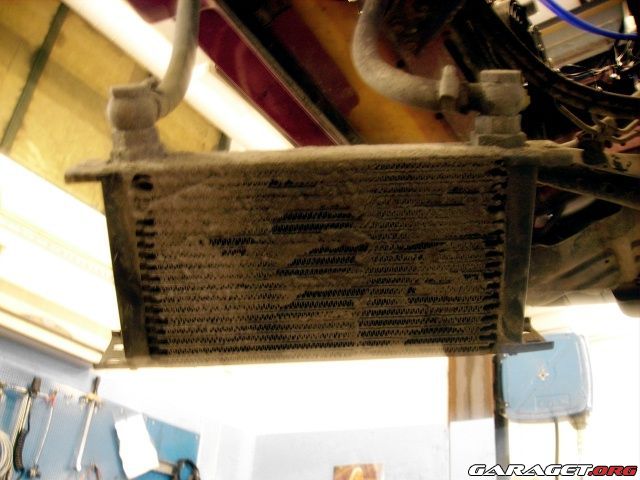

Kanske dags att göra ren?? smile Oljekylaren ska flyttas från original IC plats till höger hjulhus istället.
https://www1.garaget.org/gallery/archive/11588/354410_gdjcjy.jpg

Oj, det var lite skit på den oljekylen du big_smile

MixiL: Det kan man säga men med en diskborste och lite avfettning så blev den som ny igen. Ska försöka flytta kylen till andra sidan istället, för att få ner längden på slangarna samt att den inte hamnar i absolut värsta skiten..

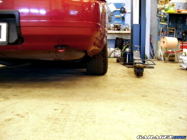

Igår kväll efter förra inlägget så var jag ut lite kort för att se hur stötigt det blev med coilovers, gick inte något vidare. Hjulvinklarna är bisarra i bak, så färden blev vinglig. Har fått tid på fredag för inställning, sen så ska det åkas.. smile
Idag så blev det inget gjort på bilen, åkte på finjobb: 2st mindre kabelhärvor som har brunnit, ska jag tillverka nya.. Underbart terapijobb..
Passade på att åka ut till Ulva och tittade på bilar utan väghållning (och 4 cylindrar till). Riktigt mycket bilar och folk ute i solen ikväll..
Imorrn ska det skruvas på bilen igen, ska jaga M12 bult till casterstagen ifram, oljekylaren ska monteras mellan IC och kylarn, oljan ska bytas. Hinner jag med så åker nog krängningshämmarna på också.
Lite bilder från gårdagen.
För att tala om för glykolen vad den har att bråka med den här gången.. smile
https://www1.garaget.org/gallery/archive/11588/357986_pctf71.jpg
Lite roligare stag och en 3" v-bandsklamma.
https://www1.garaget.org/gallery/archive/11588/357987_u2haxp.jpg
Tur att man är Djurgårdare.. smile
https://www1.garaget.org/gallery/archive/11588/357990_qg4rvq.jpg
https://www1.garaget.org/gallery/archive/11588/357992_1yzkuo.jpg
Läge för en justering av bakvagnen kanske?
https://www1.garaget.org/gallery/archive/11588/357994_klgzkn.jpg
