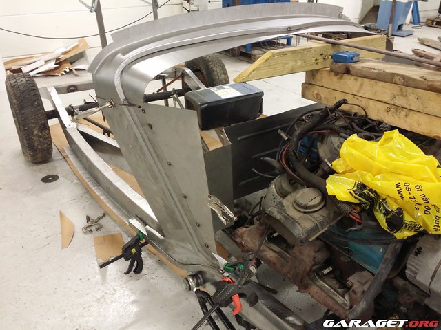

Måste få torpeden dit sedan blir det att lägga rundstål eller något som jag hakar fast fram och bak och då böjer den sig i en fin bana och där får jag rätt radie att följa när jag gör resten av plåtarna. Vill inte ha en ritning med en massa mått att följa för då blir man bara tokig på alla mått man mätt fel.

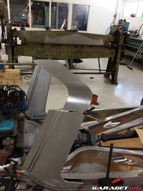

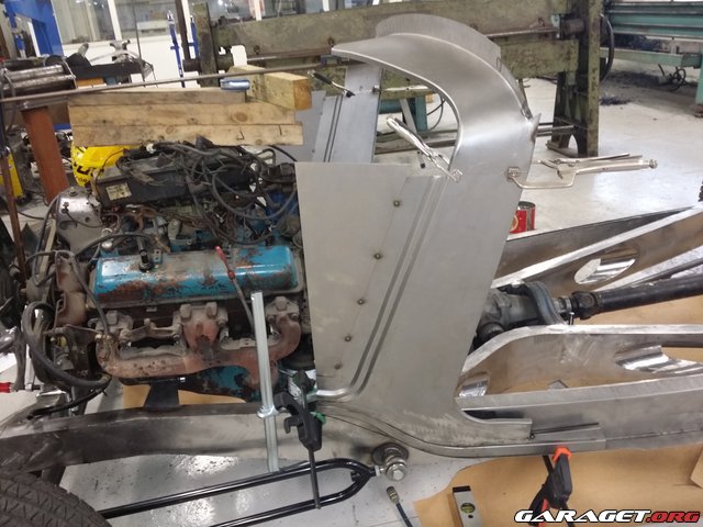

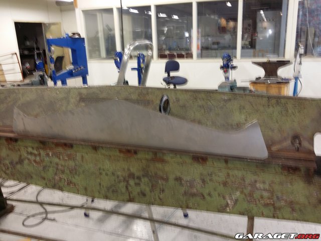

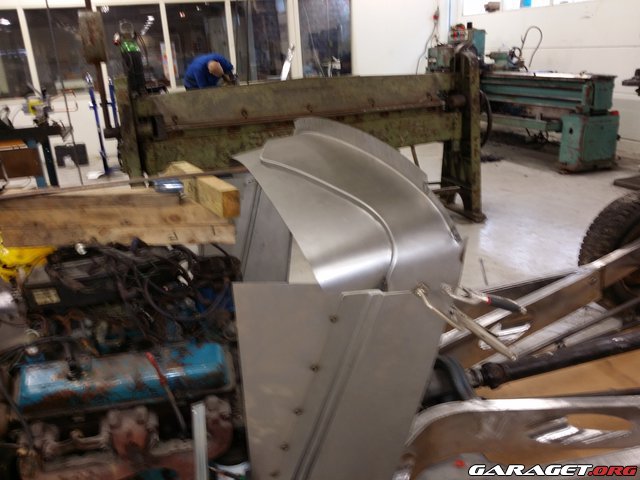

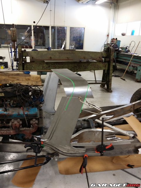

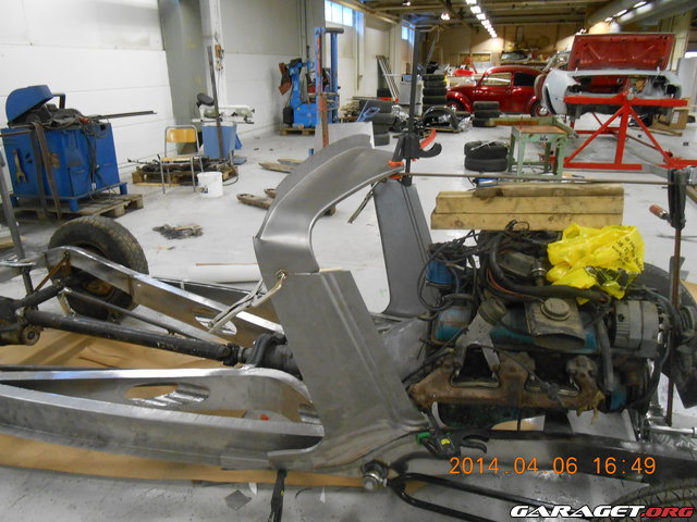

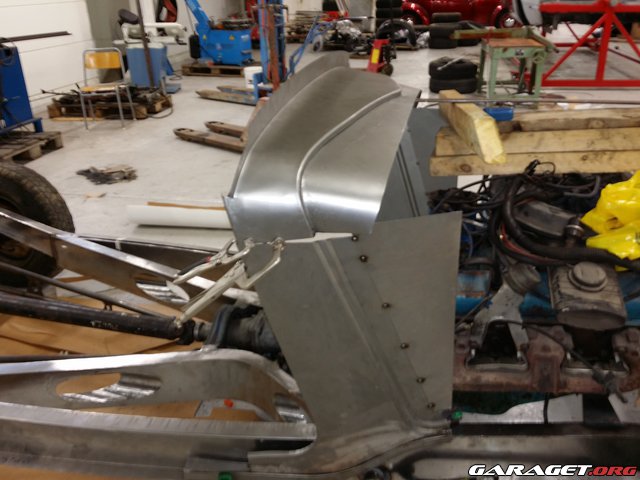

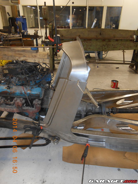

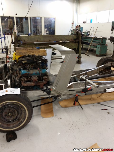

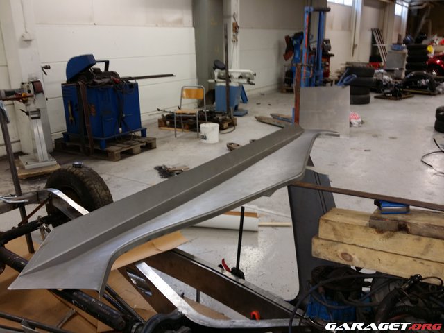

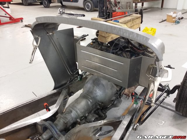

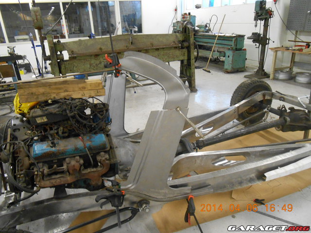

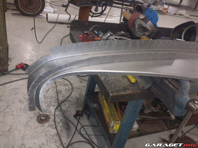

Då fick man en till plåt tillverkad. Var hyfsat svårt att göra men med massor av envishet går det smile
Försökte först mäta och rita på plåten som skulle göras men det gick inte. Tog då lite papp och försökte men det gick inte så bra. Tog då en skrotplåt och formade den lite och tejpade upp formen.
https://www1.garaget.org/gallery/images/22/21982/21982-a3ed37a481de7768ff69281ff3566dc4.jpg
https://www1.garaget.org/gallery/images/22/21982/21982-f07fe7fdcc5d872b34b593a86ff9e3cb.jpg
Sedan ristade jag efter tejpen och tog plåtsaxen och klippte plåten i rätt form. Slätade ut den och la den på den plåten jag skulle göra. Ristade de rätta formerna och la på för bockning mm.
https://www1.garaget.org/gallery/images/22/21982/21982-b1c1fcb1be8e84b9cfb5d18694f18a61.jpg
https://www1.garaget.org/gallery/images/22/21982/21982-02162a82423243f9bd59127bff05ce93.jpg
Sedan var det bara att bocka de svängda delarna i falsmaskinen och använda krymp och sträckmaskinerna för att få rätt form.
https://www1.garaget.org/gallery/images/22/21982/21982-2ddf94c67ad324dea1e6f8e252d35418.jpg
https://www1.garaget.org/gallery/images/22/21982/21982-e013d3bfeb53c13ab0656ae9e3cdc452.jpg
https://www1.garaget.org/gallery/images/22/21982/21982-e076a547c8d23d89772b60a755f29f86.jpg
https://www1.garaget.org/gallery/images/22/21982/21982-d87f60b22a75672c22971e609507ff4f.jpg

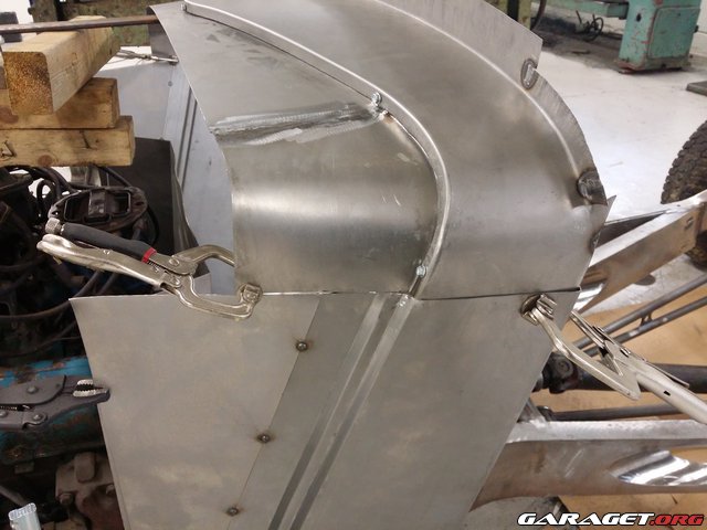

Nu är ju frågan om man skall göra någon midja typ där skarven mellan övre och nedre plåten.  30 tals fordarna har ju en bred fals där men jag tycker det är kladdigt eller gammalt.  Antingen ingen midja eller något skarpt. Åsikter ????????

Du satsar ju på modernt stuk och då skulle jag köra slätt!

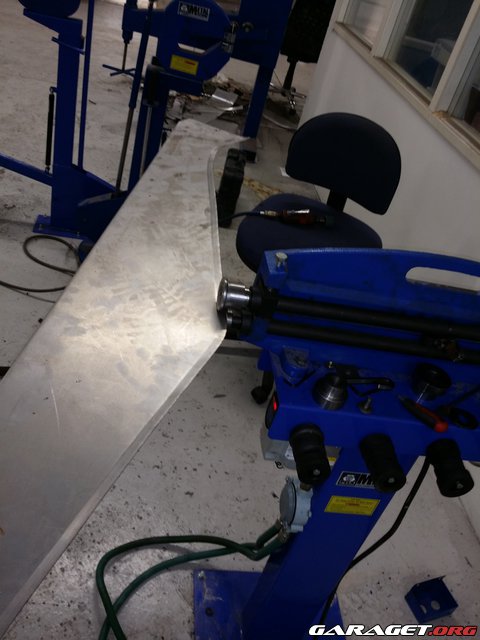

Beställt skateboard hjul till falsmaskinen.  Trodde aldrig jag skulle behöva sådana men jag har ju tänkt ha en fals över hela bilen och såg att Lazze körde fina fasar med skateboard hjul. Så det är nog värt ett försök.

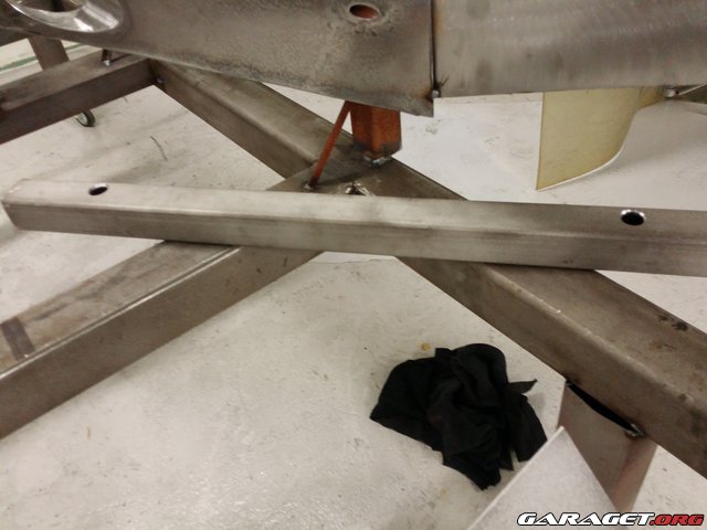

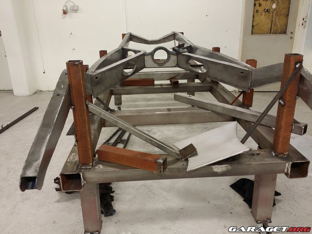

Idag tillverkades lite delar till ram nr2 och en ny plåt till min bil.
Till ramen skars plåten som sammanfogar ramkrysset och sedan kapades och borrades bakre balken för coiloversen
https://www1.garaget.org/gallery/images/22/21982/21982-fe387e01a7c695c2f46c85d7c79d91ea.jpg
https://www1.garaget.org/gallery/images/22/21982/21982-f99b9daed84e633cd7eaae507f6dc62d.jpg
https://www1.garaget.org/gallery/images/22/21982/21982-c9c5700e144454e60225f871e5260421.jpg

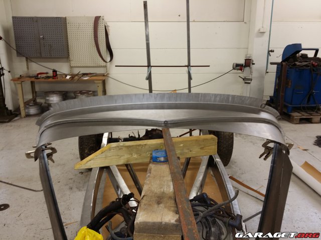

Och här en plåt till torpeden.
https://www1.garaget.org/gallery/images/22/21982/21982-2daefe3607f69b070484565b12f962a7.jpg
https://www1.garaget.org/gallery/images/22/21982/21982-890b6e35adee45c84e83055a0787b8a9.jpg
https://www1.garaget.org/gallery/images/22/21982/21982-3c189330c4fdfe113d92d71909793868.jpg

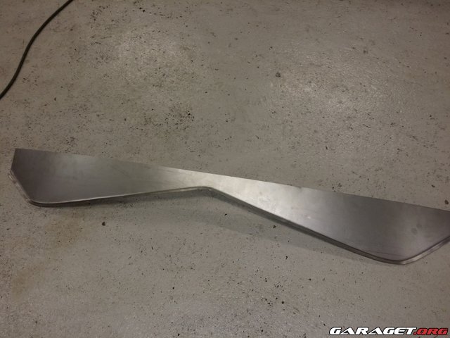

Vart inte gjort så mycket idag. Justerade lite på en av plåtarna och gjorde lite verktyg till falsmaskinen.
Justerade båda hörnen på denna plåt. Var lite fel vinkel mot fronten så jag klippte bort hörnen och gjorde två nya plåtar som jag svetsade dit och då blev det bättre.
https://www1.garaget.org/gallery/images/22/21982/21982-39972d145d4fa422925e255651b59ef3.jpg

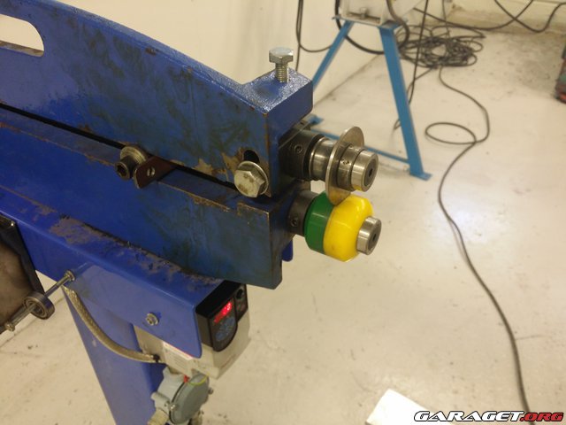

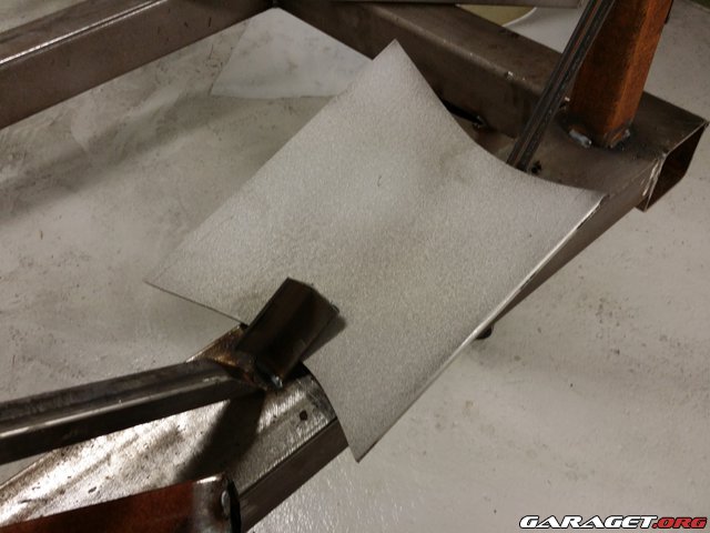

Sedan tillverkade jag ett verktyg som man kan få plåten att avslutas med en fin böj.
https://www1.garaget.org/gallery/images/22/21982/21982-f8662bfd77e14dc7be9feba039bf6854.jpg
https://www1.garaget.org/gallery/images/22/21982/21982-edb07e45b3217e70d1edca4a012ecb89.jpg

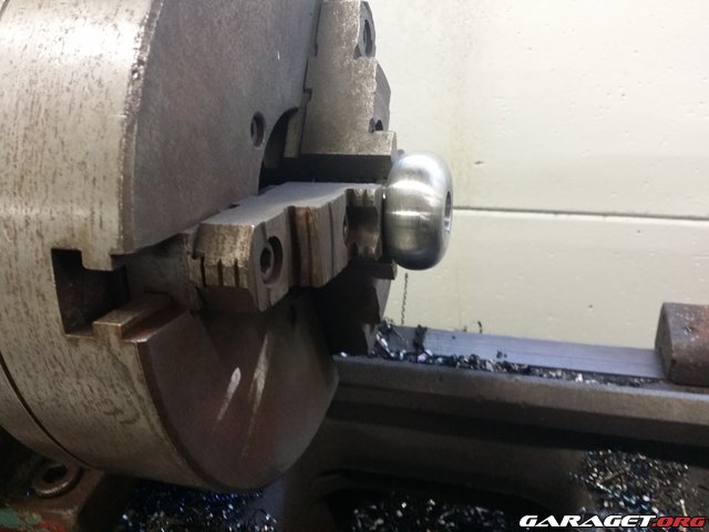

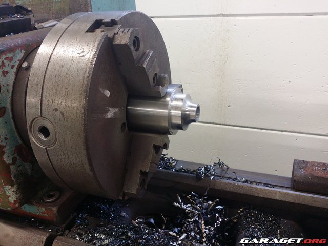

Sedan svarvade jag skateboard hjulen så de passade i maskinen. Trodde dom skulle vara bredare. Var tvungen att använda två hjul för att få det att fungera.
https://www1.garaget.org/gallery/images/22/21982/21982-58b9505ec14b09c0f51ac9752cab7744.jpg

Hur går du tillväga med nerförstärkningarna till torped plåten? Kör du dom i valsen också?
När jag gör såna förstärkningar så använder jag en maskin som heter Pullmax, Kanske känner igen en sådan? roll
Gamla Volvo bilar är livet
2 343 Inlägg
18 april 2014
#198
Amazon_142_Duett skrev:
Ser otroligt bra ut! smile
Tack.
Jo kör dem i falsmaskinen. Plåten vill slå sig lite när man kör den i falsmaskinen. Tror man skall sträcka den lite i Engelska hjulet före man falsar. Kanske går bättre i Pullmax?
