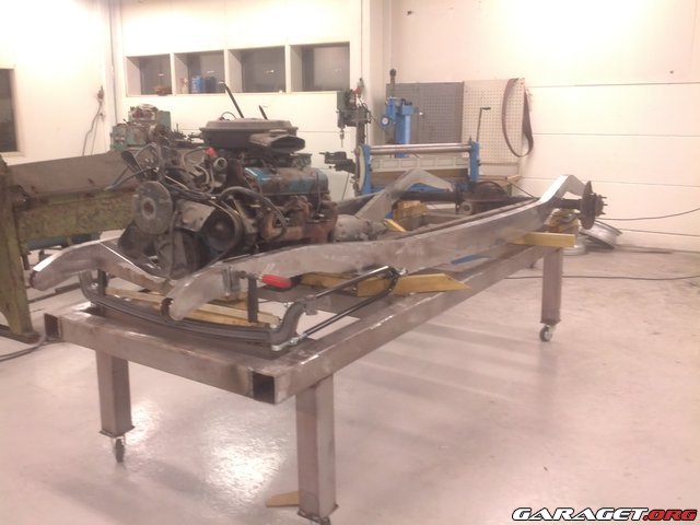

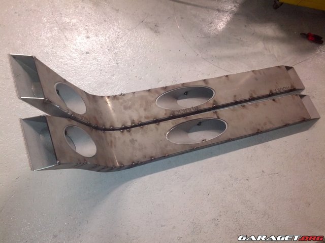

Startat ett bygge där tanken är att få ihop en hot rod ala 2020. Ramen bygger jag med mått från 34 ford. Karossen byggs i plåt. Är fortfarande i ett tidigt stadium och jobbar på ramen. Ritade upp den i autocad och fick plåtarna laserskurna. Ramskenorna är nu svetsade och skall slipas. Byggde även en bänk för ramen.
Finns lite fler bilder på min blogg.

Nu har man fått tid igen för bygget. Varit och slipat lite på ramskenorna.

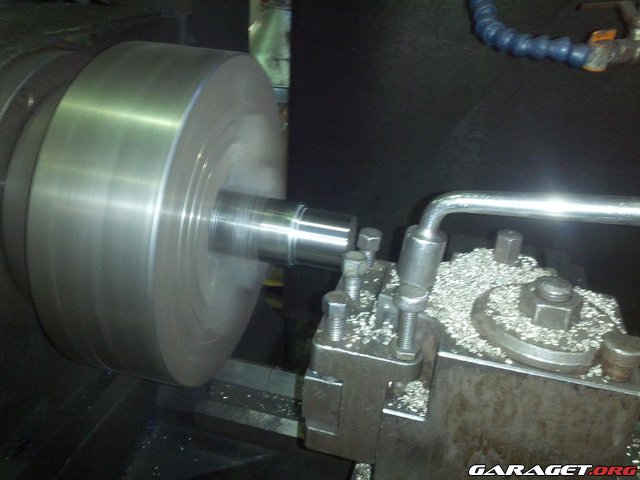

Idag blev andra ramskenan färdigslipad. Fick även skuret lite plåtar och genomföringar till ramkrysset. Måste blästra dessa plåtar innan jag kan färdigställa ramkrysset.

Måste ändra lite på ramkrysset. Blev lite tajt vid växellådan. Måste upp med motorn och lådan på bänken så man får alla prylar på plats och ser att allt passar.

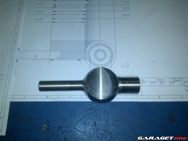

Varit och tillverkat lite delar till framvagnen. Man får ju inte ha uniballs så jag gör en gummibussnings variant
