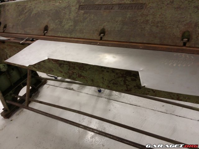

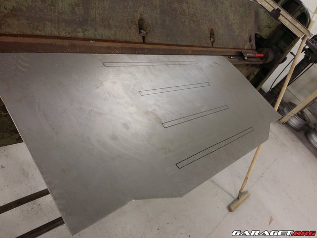

Gjorde en ny torpedvägg för den förra vart inte så bra. När jag falsade plåten vart den böjd och sedan var den i kortaste laget.
Nu märkte jag upp var falsarna skulle vara och förskräckte den i Engelska hjulet.
https://www1.garaget.org/gallery/images/22/21982/21982-0178288a1739e702dd83168ef64f2e25.jpghttps://www1.garaget.org/gallery/images/22/21982/21982-08dca3956e0a8b0e2e3c266bb4851936.jpghttps://www1.garaget.org/gallery/images/22/21982/21982-8337ac5b338cbcdf8b473456aa903c9b.jpg

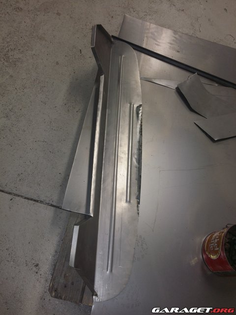

En till plåt klar smile
https://www1.garaget.org/gallery/images/22/21982/21982-c123f59306bba1fc88418565b7255f4b.jpg
Nu är det bara resten kvar.

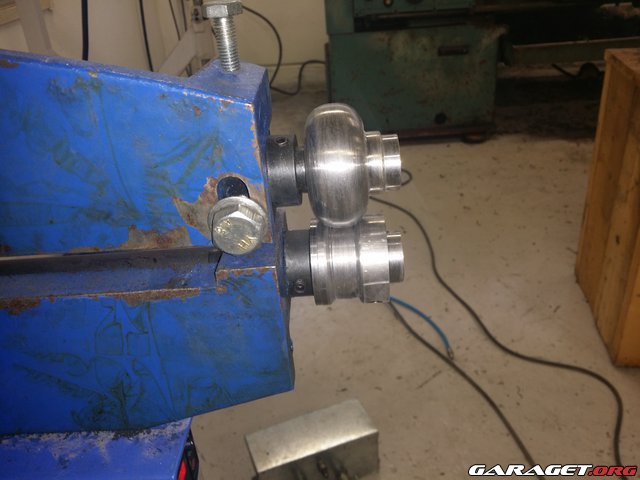

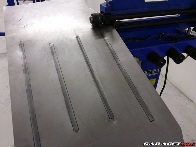

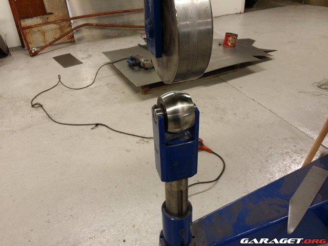

Tillverkade ett hjul till falsmaskinen så jag kunde göra breda men låga falsar. Gör man en djup och bred fals slår sig plåten ganska mycket.
Övre hjulet gjorde jag tidigare för att kunna göra runda avslutningar på plåtar. Så nu var det bara nedre hjulet som tillverkades.
https://www1.garaget.org/gallery/images/22/21982/21982-1c3cdef590cf05f7d413279b1bd2a7a0.jpg
Sedan körde jag två falsar i övre plåten till torpedväggen.
https://www1.garaget.org/gallery/images/22/21982/21982-023914f5a729943817abc79bbf5dfe94.jpg

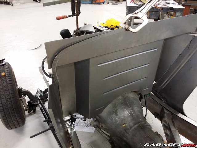

Och nu ser det ut såhär
https://www1.garaget.org/gallery/images/22/21982/21982-88ab0468a97d92bbb685798241f086bd.jpg
https://www1.garaget.org/gallery/images/22/21982/21982-5f35680ee5606d68b1279144da3f1170.jpg

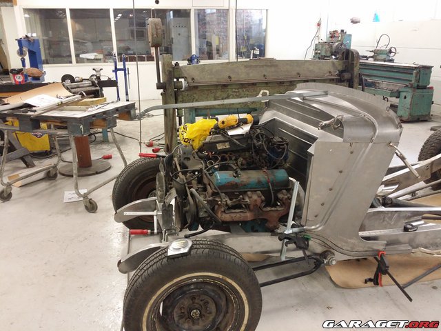

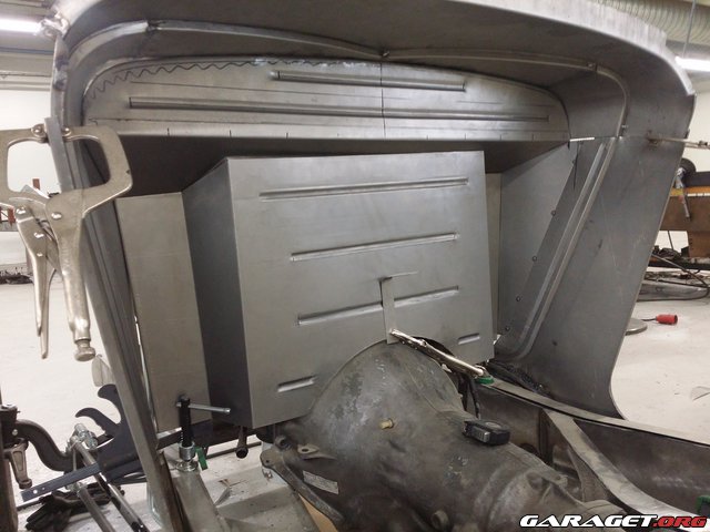

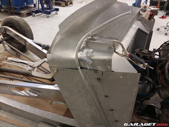

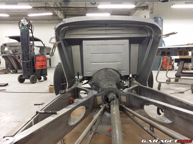

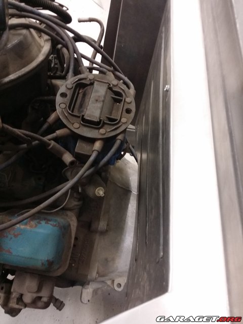

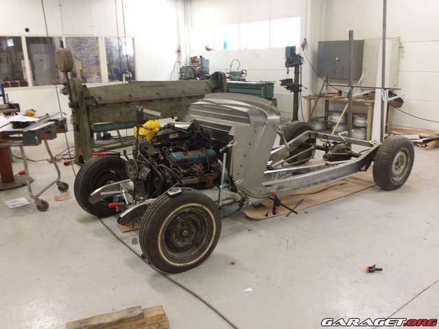

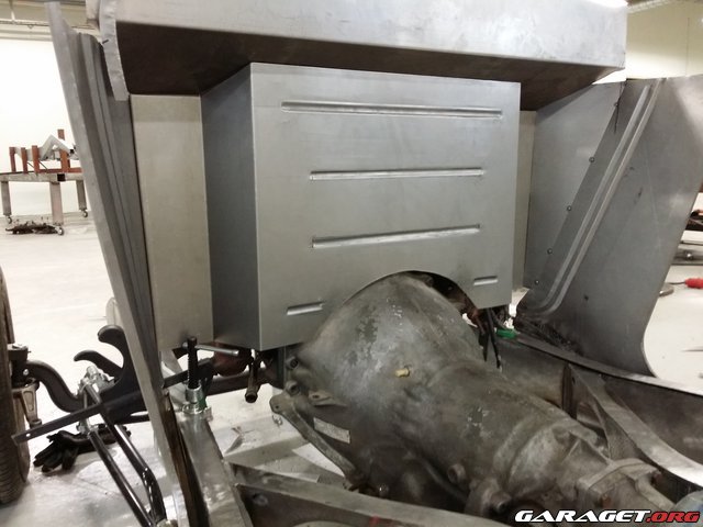

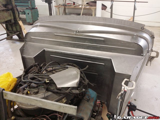

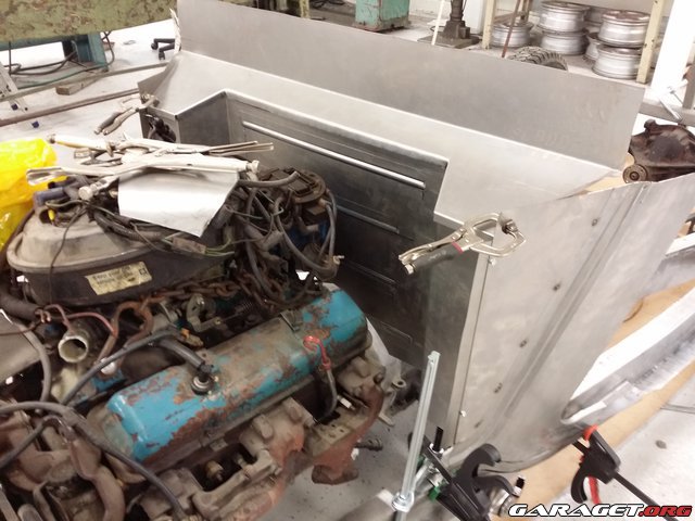

Varit och masserat lite på plåtarna. Fick klippa upp lite på ett ställe och lägga in en kil för det var inte helt 100 rätt vinklar mot den blivande motorhuven.  Nu tror jag det skall vara ok. Gjorde en plåt i 90 graders vinkel som skall föreställa huven för att mäta in alla vinklar.
Plåten som som kommer under motorhuven lutade lite ner så då när plåten under den är i rätt höjd lutar ju övre plåten upp. Lät lite tjorvigt men det var fel vinkel här så jag la in en kil och svetsade. Orkade inte göra en helt ny plåt.
https://www1.garaget.org/gallery/images/22/21982/21982-cecdc386c5589f687330bcd520ff688c.jpg
Här har jag min fina motorhuvsatrapp. Svår att se men den ör där smile
https://www1.garaget.org/gallery/images/22/21982/21982-11d347342f6de4b6dd27ab921c8b6a37.jpg
Helt ok med utrymme mellan motor och torped.
https://www1.garaget.org/gallery/images/22/21982/21982-d16c954b932e6d18c3abf531a5b444a0.jpg
Här skall fetröven sedan sitta och puttra fram på gatorna en vacker dag.
https://www1.garaget.org/gallery/images/22/21982/21982-86b530c5c767e40af1b078cb3af8b547.jpg
